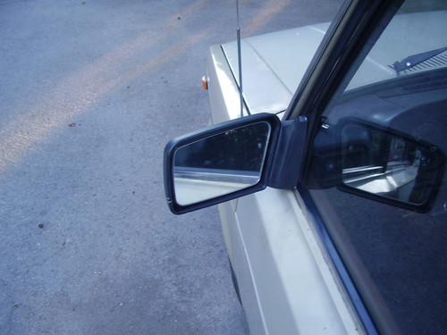

*"eksport" peeglid installitud (või kurat teab mis peeglid need on, istusid külge koos kolmnurkadega. Nähtavus loeb!)

Peeglid on sellised:

A ekportpeeglid need küll pole, mingid tuuningvariandid hoopis, mindora poeski neid saada:)!
