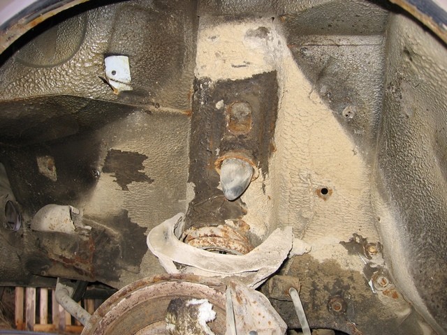

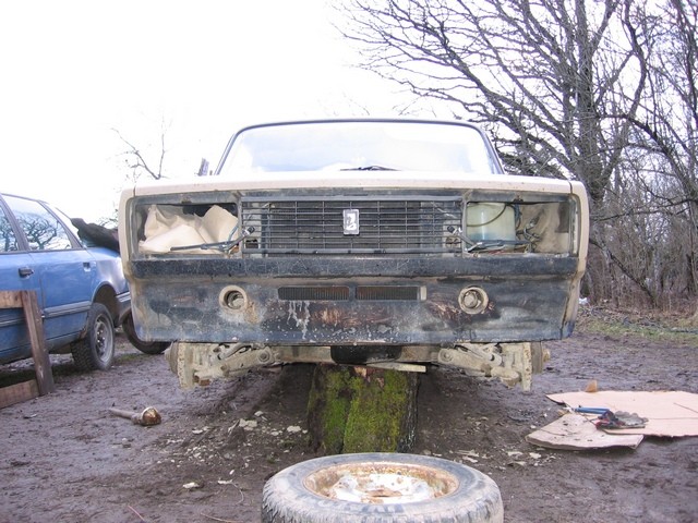

Ilmad soojenevad, linnud laulavad. See teeb mulle ainult rõõmu, saab hakata vaikselt nokitsema. Näiteks ükspäev tõstsin eest üles, eemaldasin logarid, uurisin esi silda. Mõned järeldused:
*Roostetõrje on logarite all ilus
*Miskipärast roostetavad kerel peamiselt ühenduskohad, kus on kasutatud liitehermeetikut ( vihmavee renn, esitiibade kinnituskohad)
*Esisild on kulunud (üllatus:P). Kõik rooliotsad, ?arniirid, pendelhoob jne on lõtkuga, rooli vabakäik ka jube suur, rattad loksuvad isegi paar senti väljapoole. Õnneks enamik uusi juppe olemas, puudu veel see keskmine roolivarras, pendelhoob ja rooliotste klambrid. Loodan et pärast remonti saab sõitu nautida ka, seni on isegi maanteel kulgemine elamus olnud. Enam nii ei taha:P
Vaikselt peab mõtlema hakkama keevitamisele, kellelgi pole kedagi head seppa soovitada?

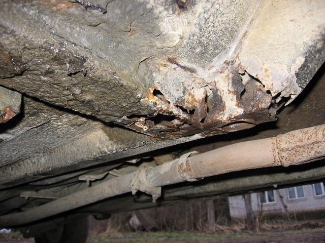

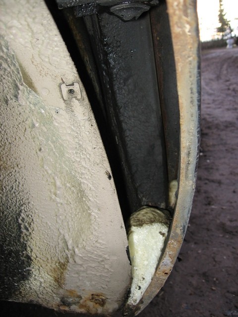

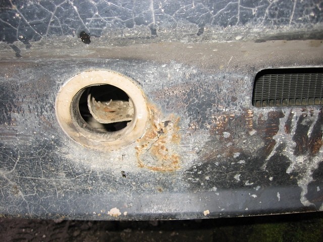

Logareid alt ära võttes hakkas silma, et mõlemal pool tiiva ja kere vahel oli makrofleksi moodi asja. Ei pööranud tähelepanu siis sellele
Täna hakkasin huvipärast sonkima.:sein:kuri
:sein

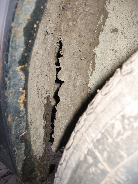

Et siis mingi "meister" on makrofleksi abil masinale ilusama välimuse andnud. Kõik karpide otsad on niimoodi tehtud:P Üldse ei kannata ma kui keegi selliset jura teeb ja veelvähem kui selline jama mulle satub. See alumine must ring oligi kahtlane, nüüd siis vähemalt tean mis seis on. Plaane see ei muuda, karbid lähevad vahetusse+eest tükike tiiba ja tagant tükike tiivakaart. Ikkagi jube üllatav oili selline leid:P
Lansekad on vähemalt ilusad

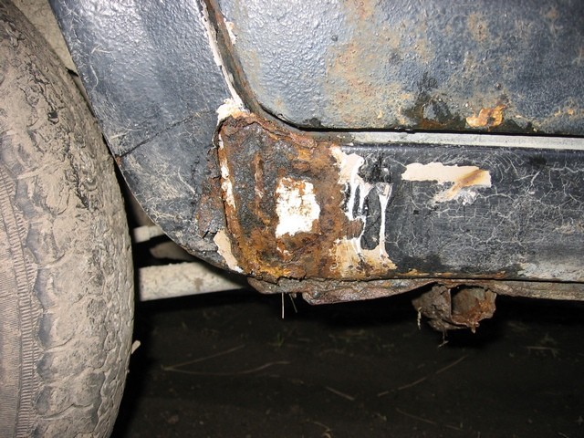

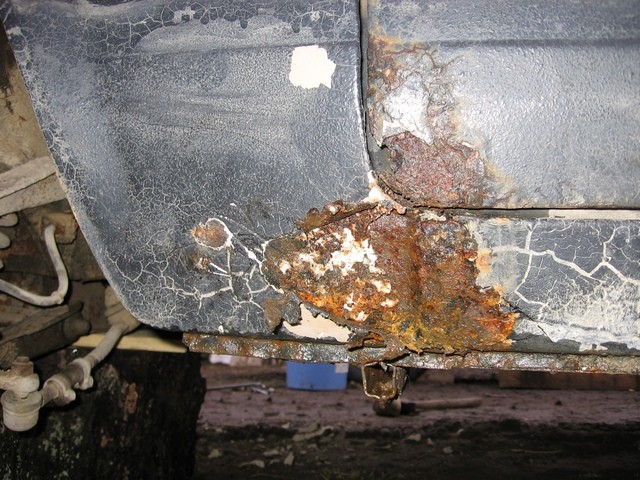

Aga jätkame kere probleemsete kohtadega
Kõige koledam koht, niimoodi enam sõita ei saa.
Mõlemalt poolt on koopad niimoodi roostetanud. Oleks taga ka logarid olnud...:rolleyes
Esipõllesse on roosteuss pesa teinud, motamees rääkis ka rooste teemas miks

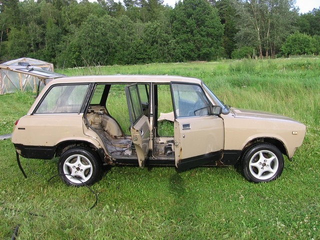

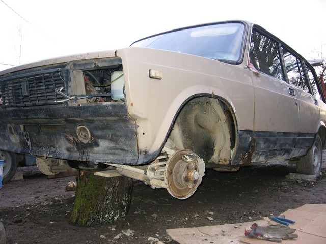

Ja lõppu paar üldisemat pilti. Vägisi on saabumas keretööd:puzzled Pean vist SMS laenu võtma. Mitu kohe:spin
Ilma stangeta näeb ülbem välja:lol
Pagass
Keegi ei oska öelda mingit hinda (suurusjärku), mis võiks kuluda keevitamisele (karbid, tiivatükid, poolraam, tagakoopad jne mõned väiksemad asjad).:rolleyes

Oleneb täiesti kus teha lased.pakun et mõne tuhande kanti?!
Mul oli lansedega sama lugu. Kui mastiika peal oli, siis oli kõik väga ilus ja kena. Aga kui natuke sai puhastatud, siis tulid roosteaugud välja. Pildil näidatud punase ringiga kohas, mõlemal lansel, mõlemal pool seda läbilöögi muhvi.
Tegin vajalikud tugevdus plekid ja keevitasin külge. Muidu vähe kõvema läbilöögiga lööb lanse kortsu.Pilt

assa kus ussike poolraami närinud.....ei jää muud öelda kui jõudu tööle ja nendelt piltidelt hästi ju näha, et selle tökati all rooste möllab, igalt poolt, kus see tökat lihtsalt maha tuleb on ilmselt juba rooste all või siis kohe rooste minemas. pahtlilabidas kätte ja muitku aga lükkama....

kui ise teha siis ei tohiks keevitamine väga kalliks minna ja selliste projektide puhul soovitakski keevitamise ise teha, igatahes edu on kõvasti vaja et see korda teha ja muidugi raha ka:)
Ega vähe ei ole
Seda kuradima roostet ikka tuleb uksest ja aknast kui otsida:P
Näiteks tagumised koopad on ikka suht otsas ja üldse see osa seal tagaratta tagant, seal siukesed lollid kohad, kuhu kõik sopp pidama jääb:sein Aga veel päris alla ma andnud pole, kuigi nüüd on plaanid ka kõik tiivad uued panna.
Üldiselt tundub, et see 04 on jäämas nagu pikaajalisemaks projektiks, mida teen nii hästi nagu suudan.

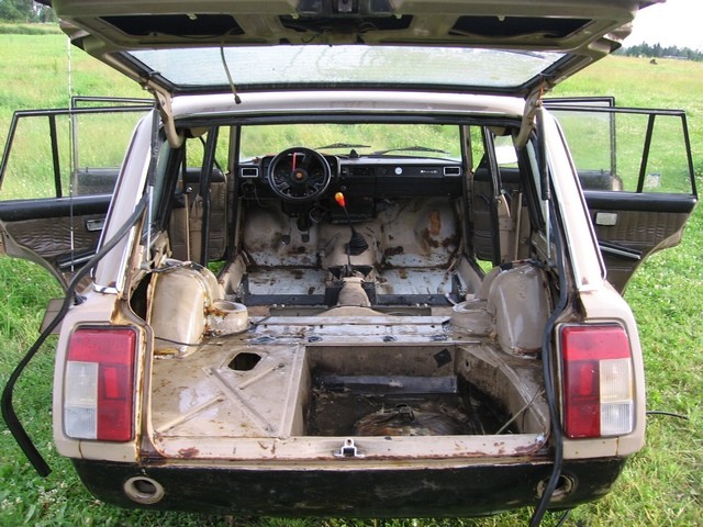

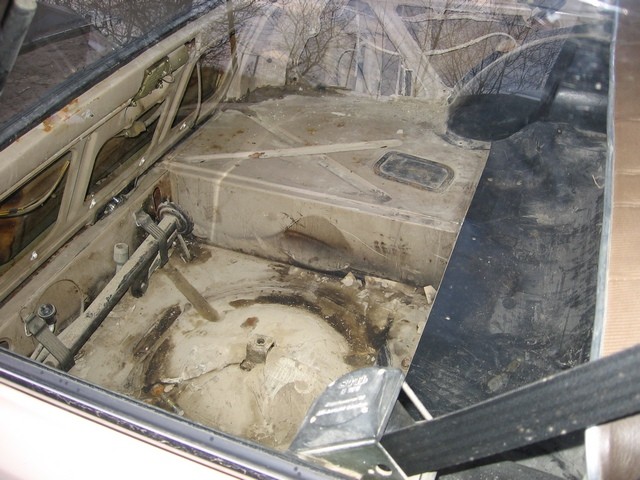

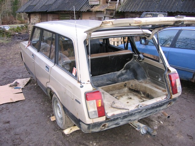

Sai vahepeal salong välja võetud ja väike pesupäev tehtud seest ja põhjaalt
Tagatiibade seest viskasin muda ikka peotäite viisi välja:yllatunud Tagumised pooraamid on läbi (tagarataste tagant), mingeid remont plekke 04jale liigub sellised?
