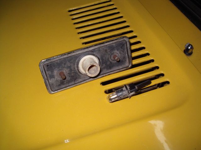

Postitusi: 1391
Varasema jutu juurde. Tagumisel tiival oli ikka algselt gabariittuli. Käisin tuhnisin kinnituseks veidi garaa?is:Pilt
Postitusi: 1391
Tagumine pool ka:Pilt
