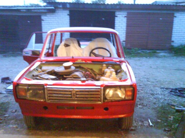

Tore vaadata, et asi edeneb. Värv on ilus. Kas jääbki ühevärviline?
Mis plaanid mootoriga on? Jääb see sama 1300cc?
Edu.

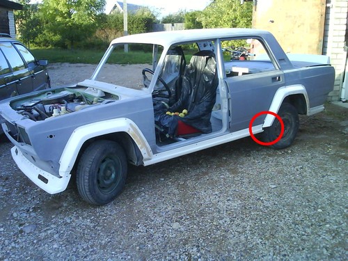

Väike offtopic, aga kas sellist antitiiba kuskilt eraldi ei saa osta, või on ehk kellegil pakkuda?
Aeg on raha, aga kui raha on, siis on aega ka!
Algselt postitas: jukii
pilt8
On see silmapete või ongi vasakul suurem suunatuli kui paremal ? :o

ei ole silmapete. seal olidgi alguses erinevad tuled. ma tahaks ära vahetada kumagi neist kunagi, et oleks ühesugused. ja tahaks suunatulede oraanzid klaasid ka ära võtta. aga ei tea kumbal võtta, sest kunagi keegi rääkis et ühel neist ei saa välja võtta vms. ja vb ka need angeleyes panna, need rõngad.
Postitusi: 868
see mis peenikesem on sellel on kruvid kui eksi enda 07 on küll väikeste kruvidega kinni
Postitus Postitas GTA »
Mõlemal saab need klaasid seest eemaldada. Soe soovitus aga parempoolsese (tuhmunud juba) loobuda ja osta sinna uus. Ovaalse reflektoriga laternaid on lihtsam hankida, kui ühega midagi peaks juhtuma, kandilised on need algsed, mis 05/04/07 paigaldati. Peale selle jääb oranzi klaasi eemaldades tulemus ilusam. Vanal mudelil oranzi kopsiku all lihtsalt nikeldatud plekitükk, uuemal aga ilusam kopsik.
gta@mõlemad tuled kunagi sedamoodi valmis teinud;)
Algselt postitas: kristjan92
ja kirjavahemärgid on head asjad !!!!:rolleyes Ma lugesin seda 3 korda, ennem kui arusain mida sa ütlesid...:regan

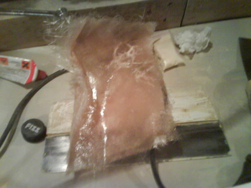

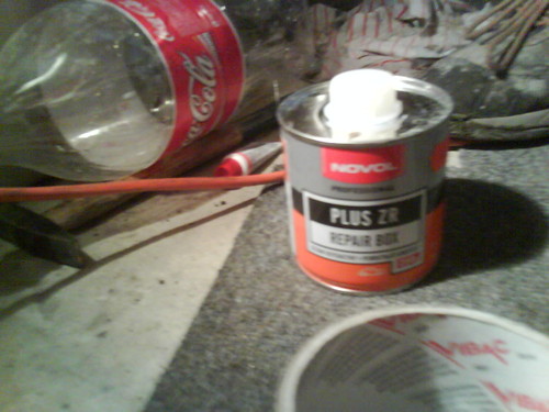

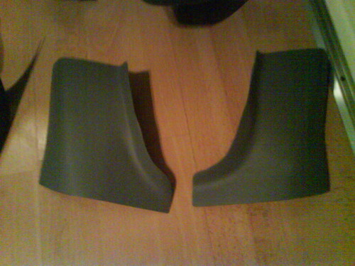

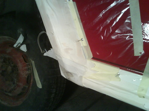

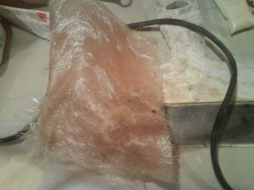

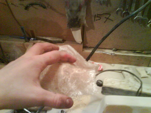

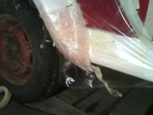

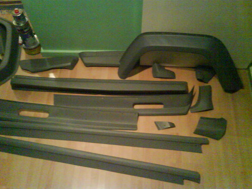

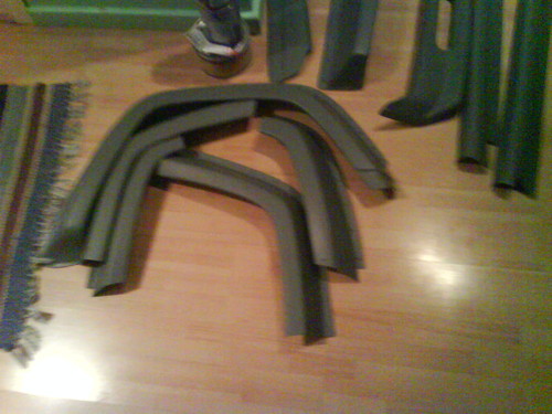

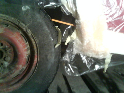

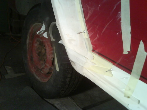

nonii. täna tegin siis nn. lisad või nurgad laienditele, kuidas kellelegi. ostsin klaasriiet ja vaiku. alguses oli plaan teha need kanistri nurgast vms. aga siis nendega ei jäänud normaalne. kuskil siit foorumist vaatasin pilte, kus keegi tegi kulnud endale ja oli kirjutatud et fooliumi või kilet alla panna. siis tegingi nii. panin 4 kihti riiet, sest siis tuli täpselt kahele poole ilusti välja. ühepoole proovisin kilega teise fooliumiga. kilega oli see hea, et pärast tehtu tuli ilusti küljest ära, fooliumiga aga mitte. fooliumiga säilis kuju nagu aja kile ei olnud niihea. tegin mõned klõpsud ka, aga on see et telefoniga ainult, kuna ei olnud seebikarpi käepärast :( loodan et saite midagi aru ka. :)

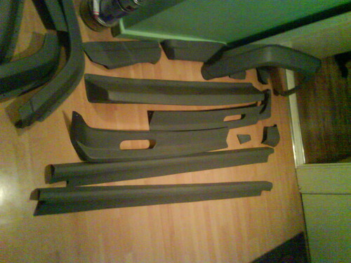

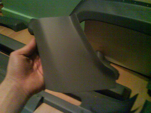

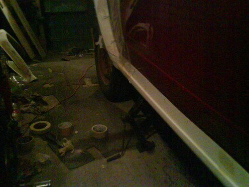

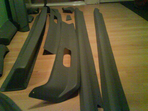

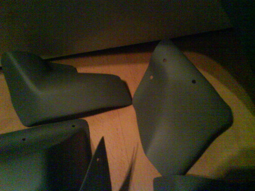

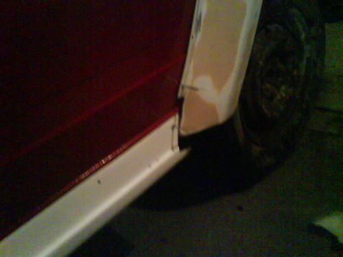

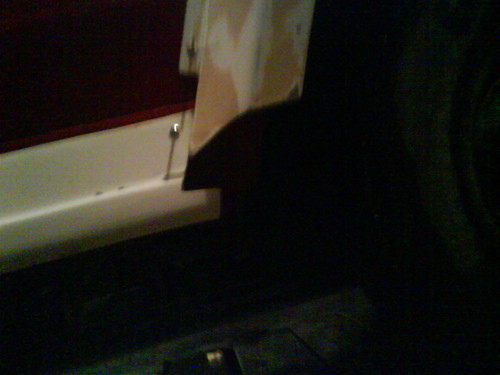

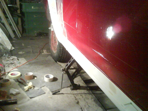

nonii. saadud siis laiendid pahteldatud ja nõnda ka krunditud. tegin siis mõne pildi ka aga kahjuks telefoniga, kuna ei olnud midagi muud käepärast.
CozmonauT
Postitusi: 644
Liitunud: 20 Okt 2003 21:14
Asukoht: Saku/Haapsalu
Autod: BMW V8, Pontiac V8
Postitus Postitas CozmonauT »

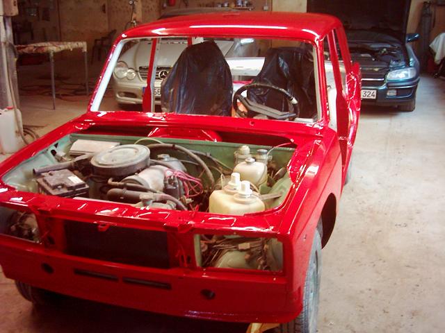

Palju see kerekomplekt üldse maksis ? Ausi tehtud nagu aru saan jah ?

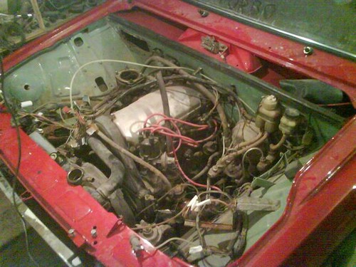

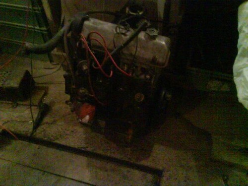

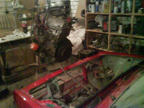

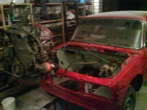

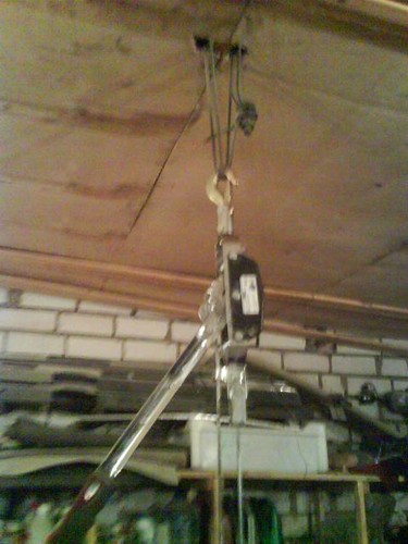

sai siis mootor maha võetud täna. kapoti alune ka valgeks värvida. laiendite värvimine seisav värvja taga.
tõstetud sai siis sellega. kandevõime 1300kg.
Kas see samane 1.3 läheb tagasi kapoti alla või tuleb midagi võimsamat?

Algselt postitas: CozmonauT
2300.- maksis minuarust. aga need nurgad tegin ise.
Algselt postitas: reiner
algselt peaks minema 1.3 peale tagasi. natuke aidatud. aga kui kellegil on midagi head pakkuda, lähiajal. siis võib muud ka.
