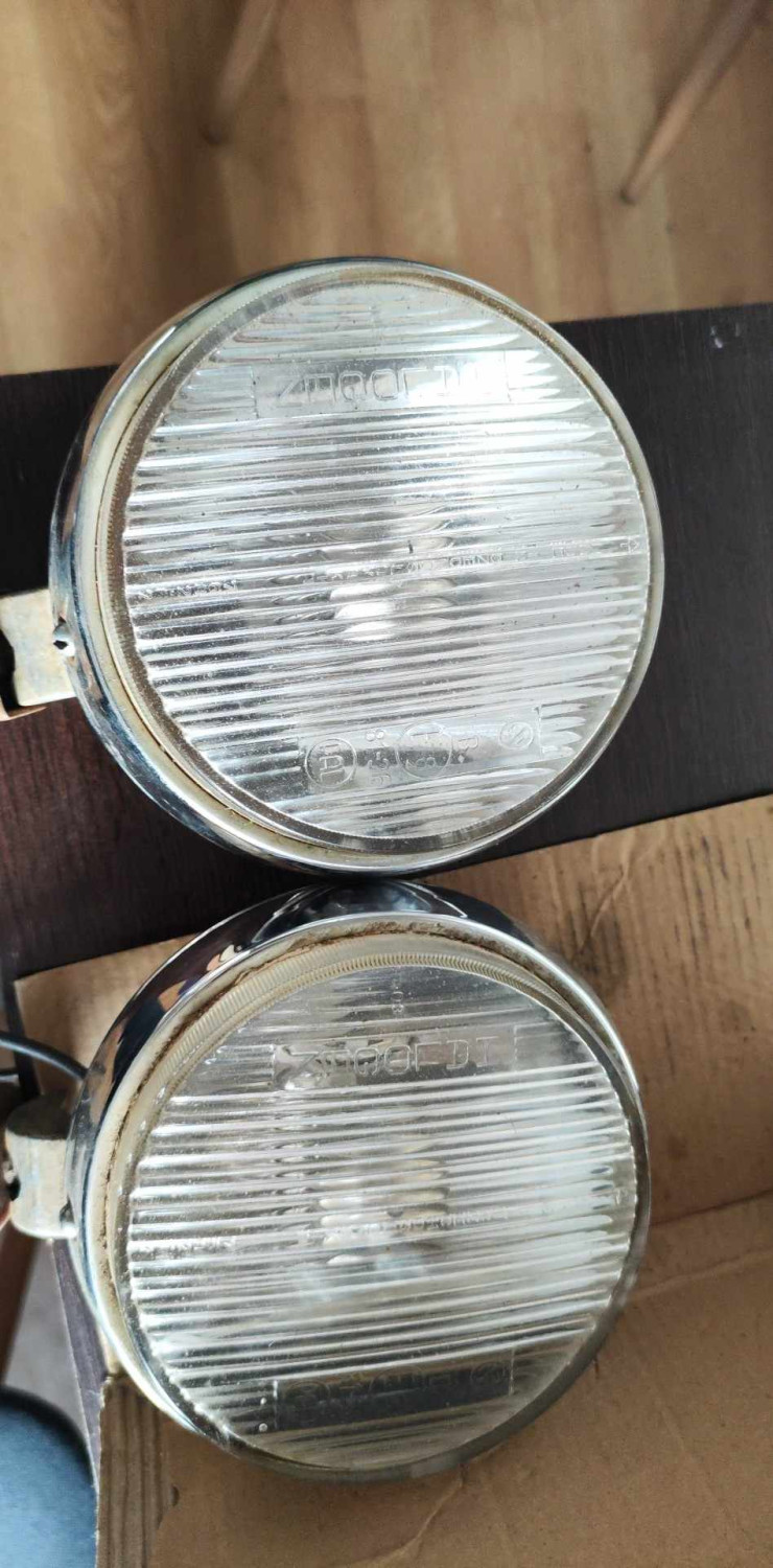

Eile sai uus tutikas genekas peale ja nüüd laadimine 14,0 ja kui mootori jahtusventikas järgi panna siis 12,7 . Ja täna saabusid sellised tuled :D

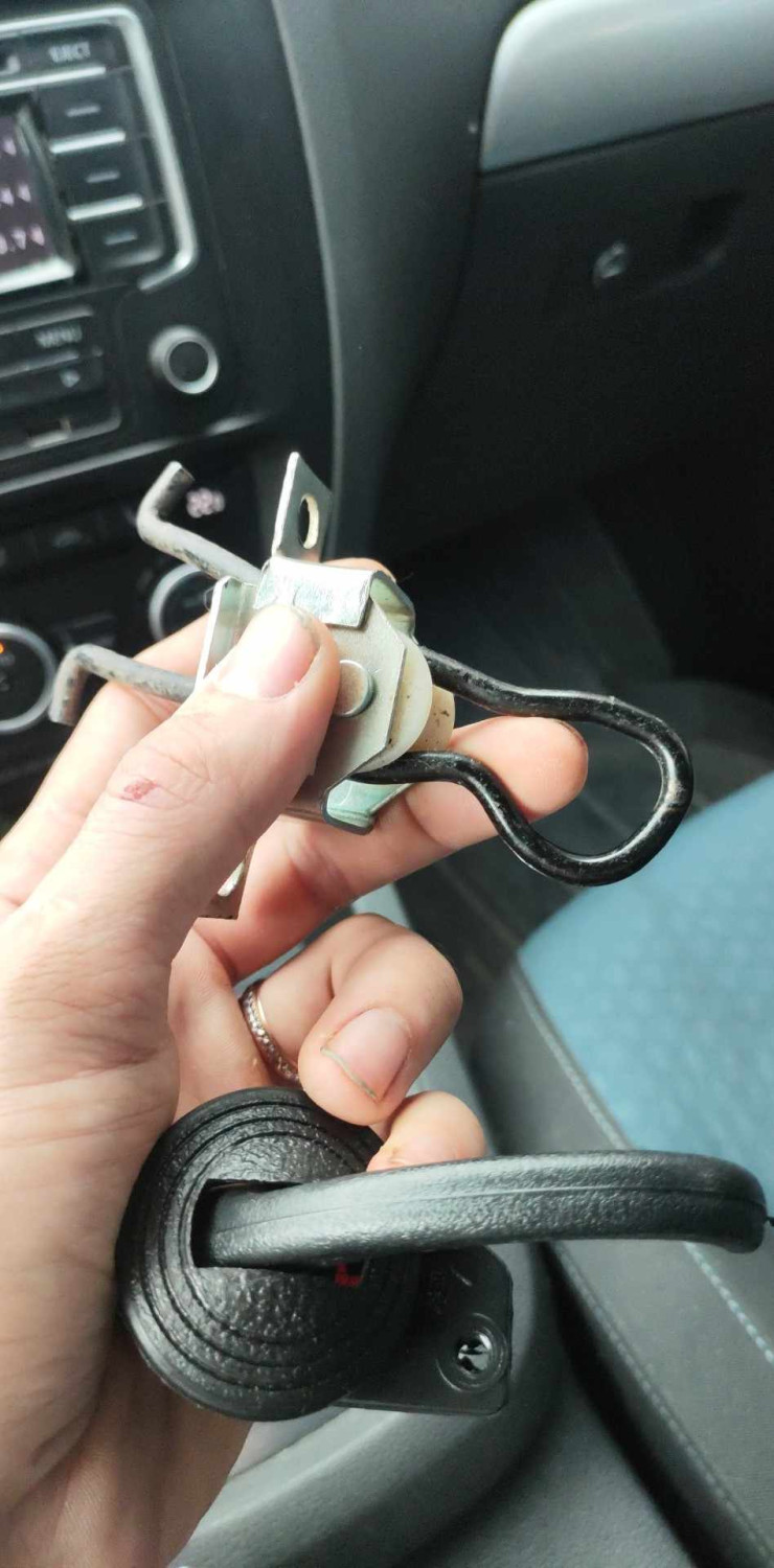

Sain täna käepdidemest jagu . Ostin poest uue ja sain umbes 15 korda ukse avada seestpoolt ja uus ka katki :shock:

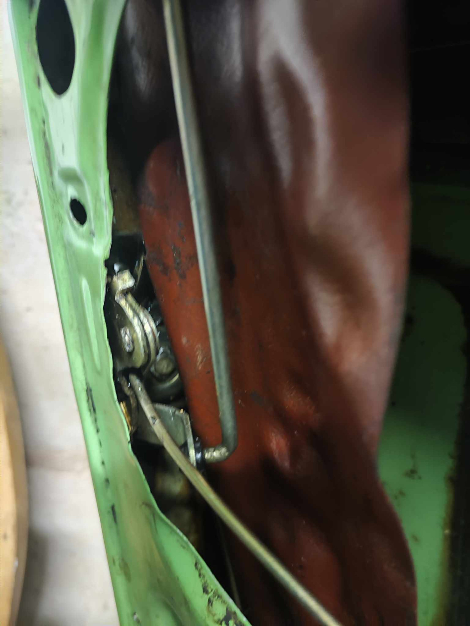

Tere selline mure et sai uus link pantud aga uks ei tule salongist lahti ?
entson
Postitusi: 27
Liitunud: 11 Veebr 2016 22:27
Asukoht: keila
Re: 2106 Jarl 1985
Postitus Postitas entson »
Kui ilma käepidemeta vardast sikutades ka ei tule,siis vaata varda teist otsa,kas kõik on korras.

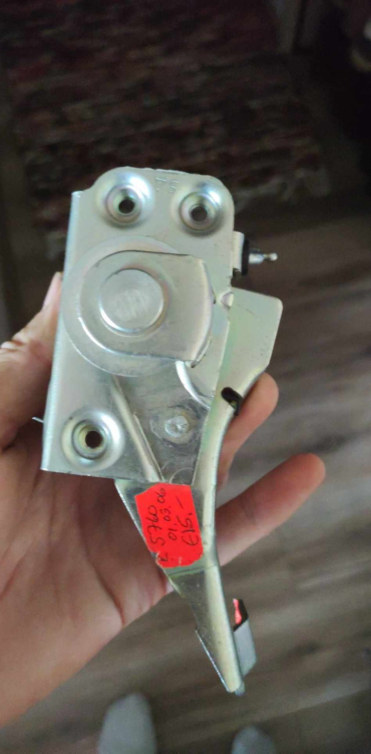

see hoop käib tühja kui seestpoolt tõmmata
Jarl
Postitusi: 99
Liitunud: 30 Juun 2024 17:05
Re: 2106 Jarl 1985
Postitus Postitas Jarl »
täna sai siis uus :D

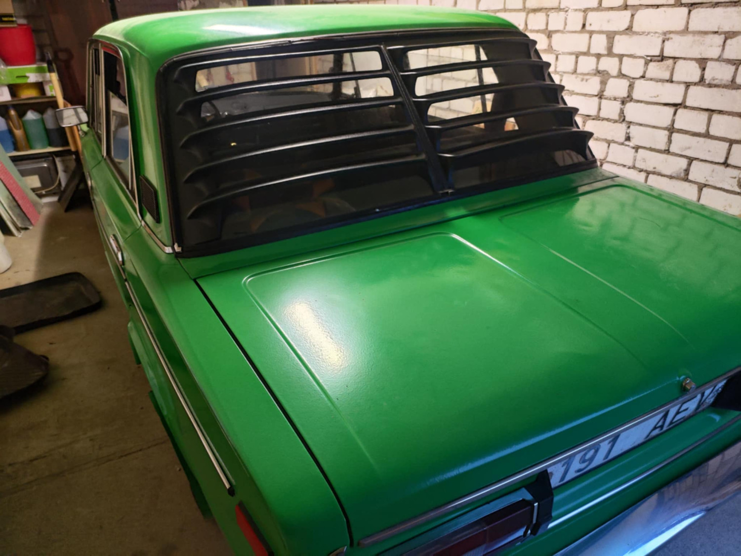

Vahepeal sai natuke nokitsetud :D

Jarl kirjutas: ↑29 Sept 2024 21:00 see hoop käib tühja kui seestpoolt tõmmata
Kui uks on lahti siis see hoob peab tühja käima?

See nüüd korras sai uus ukse avamise süsteem pantud

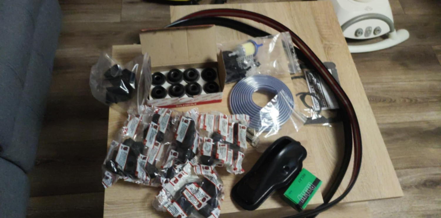

Sai soetatud veel juppe ladale :D , karbiliistud , puksid , kroom liist esiklaasile , võtmed millest saab koopiad teha , kütusefilter ja käigukasti tihendi komplekt , selgus et käigukast lekib :shock:

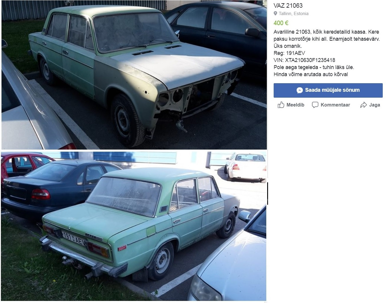

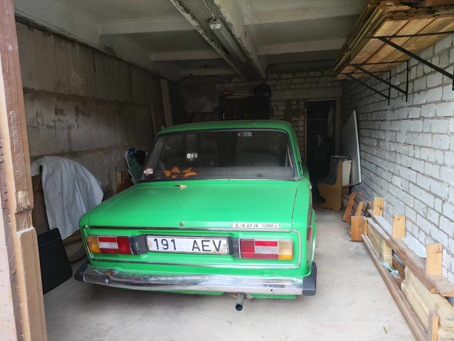

Suur rõõm näha, et auto on kenasti korda saanud. 2018. aastal oli sõiduk müügis FBs alltoodud väga hea tooriku kujul. Siit on ka näha, et 2015. aasta "mahakandmine" on olnud tõenäoliselt väga kerge avarii, mis hõlmas kere osas ainult esiosa plekkide vahetust.

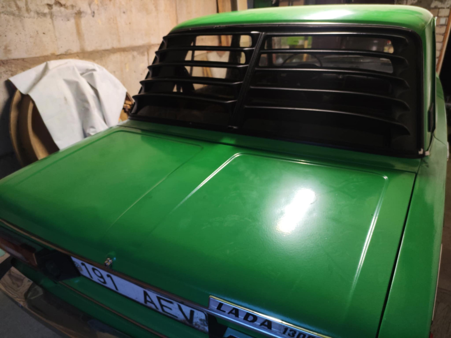

Jarl
Postitusi: 99
Re: 2106 Jarl 1985
hevi kirjutas: ↑16 Nov 2024 11:38 Suur rõõm näha, et auto on kenasti korda saanud. 2018. aastal oli sõiduk müügis FBs alltoodud väga hea tooriku kujul. Siit on ka näha, et 2015. aasta "mahakandmine" on olnud tõenäoliselt väga kerge avarii, mis hõlmas kere osas ainult esiosa plekkide vahetust.
Edu autoga ja muretuid kilomeetreid!
see siis seletab miks kapott viltu peal istub

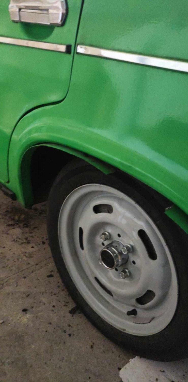

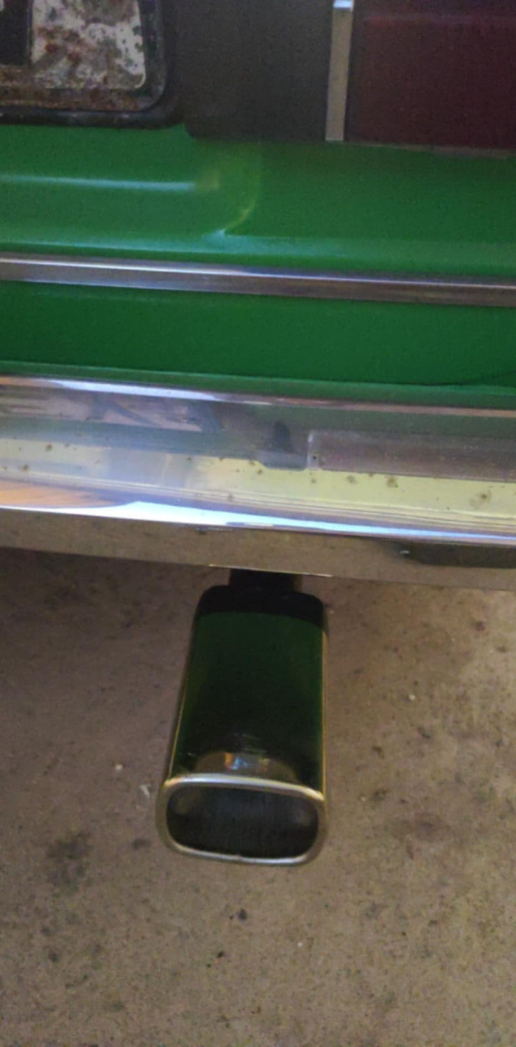

Vahepeal on taga sild saanud uued puksid ja vedrud lõikasin 2 keerdu lühemaks :D summuti sai ka veits parem :lol: :lol: :lol:

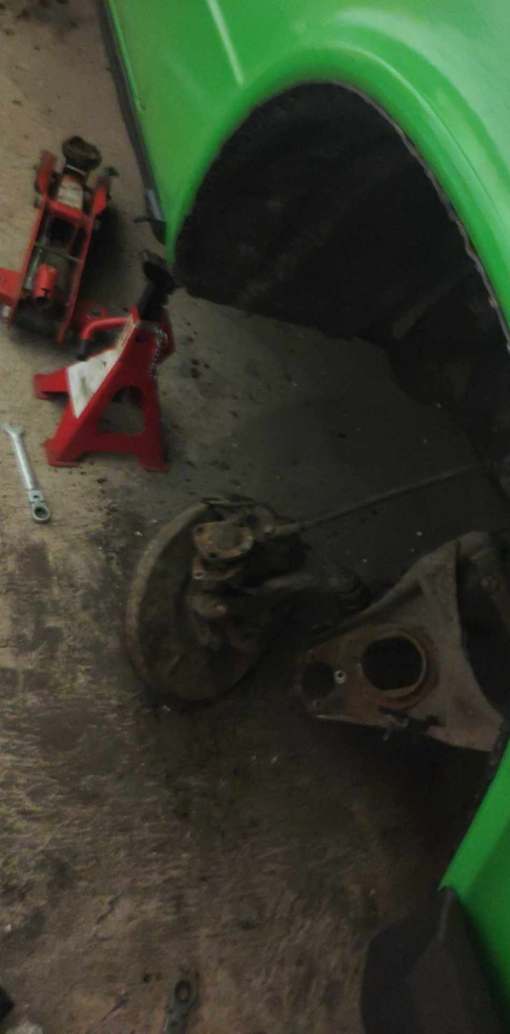

Sai alustatud esisillaga :twisted: on kellegil kogemust kuidas uued puksid sisse pressida koduste vahenditega ?
