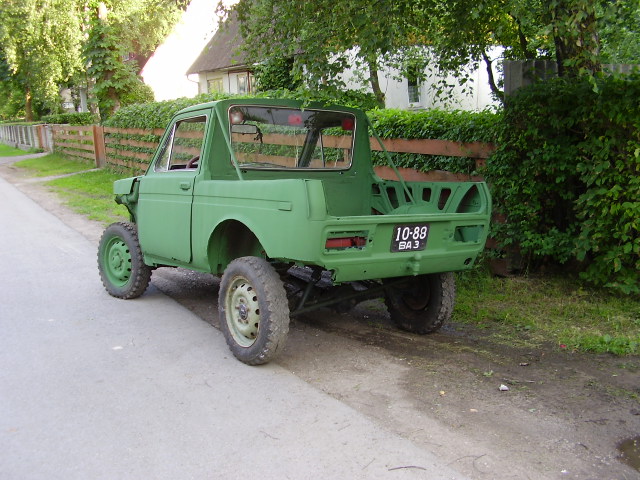

Kriisale- Mets asub 20km kaugusel. Sinna aga on võimalik sõita enamuses metsades. Natuke tuleb linnast väljasõidul patustada ka. Eks saab harjutada kohe esimese sõiduga offroudimist.

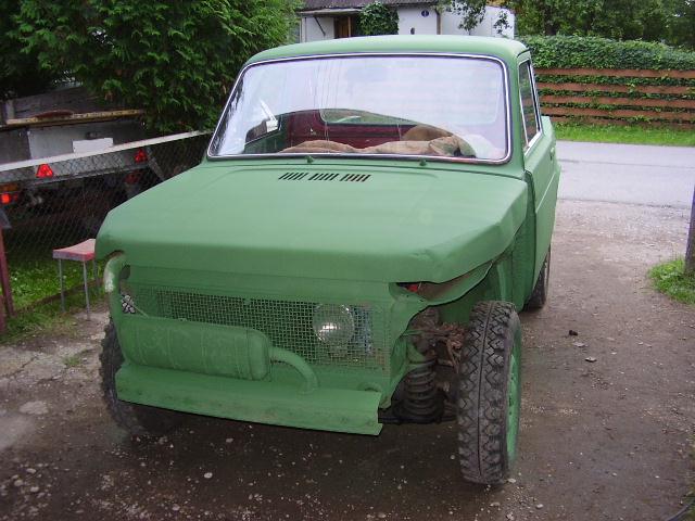

Landyle- Kapott tuleb ikka peale. Rohkem vihma vastu. Muda meil seal suht vähe. Kapotil alles otsad kitsamaks tegemata, sellepärast peal ei olegi veel.
Tagumine töötuli tuleb ikka ka. Viimane reis kippus tavaliselt pimeda peale jääma. Esitulest peaks piisama. Võre taga olev tuli on udulamp ja see näitab väga laialt. Töötule panen ilmselt kabiini klaasi taha. Katuselt võivad oksad selle minema viia.
CHPile- Lugu oli selles, et otsides Niva tagasilda juhtusin (oli kasulikum) hoopis tervele Nivale. Niva tagasilda vaja järgmise projekti jaoks. Nüüd on kaks võimalust
1- Panna traktorile alla tavaline sild (Niva sild peab ju järgi jääma).
2- On ka võimalus (lootus) saada niva poolassid ja sillatala. Üks poolass (saadav) on keere ja kõlbab ainult traktori alla. Et vähem jamada jääbki saadav tala ja traktori alt võetavad korralikud poolassid/piduriosad järgmist projekti ootama. Traktorile lähevad aga alla mittekvaliteetsed osad. Selle variandi puhul ei pea kogu silda ära võtma ja tavalise sillaga jamama (vedru toetuskohad tuleks ilmselt ümber tõsta). Tuleb aga sebida kusagilt üks Niva lisavelje.
Mõlemad varjandid tulevad erinevatel asjaoludel ilma pidurita.

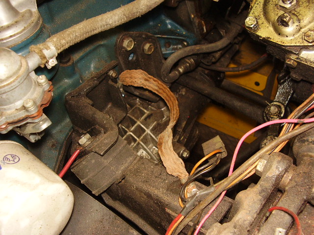

Kunagi oli ka küsimus, kuhu saab Nival panna sobivalt mootori massi. Leidsin omale sellise koha. Juhe saab olla päris lühike ja ühtegi lisaauku puurima ei pea.

Kui kavatsed kasvõi paar kilomeetrit "patrustada", siis on minu SOE soovitus taha kasvõi üks pidurituli panna. Kõige odavam/lihtsam on osta tagumised haagise tuled. Maksid poes ca 40 kr/tk. Võid need panna ju tagumise seina külge.Algselt postitas: motamees
Landyle-
EI kao need katusetuled kuhugi, kui paned need katusel pandava raami/toru alla peitu. Sinna saad korrga panna nii ette, kui taha näitavad tuled.
Kabiinis sees klaasi taga oleva tule idee on nõme, sest hakkab raudselt sind ennast segama.

Juttu oli ju tagumisest töötulest. Kui ma töötan, siis olen väljas ja see ei sega. Nõme oleks ta tagurpidikäigu tulena. Aga eks seda asja peab väheke mõtlema- paigutus, pidurituli,töötuli, millised.
Võtan soovitust arvesse, Kuigi vahelejäämisel oleks patt niigi suur. Tuledeni ei jõukas asjaga nagu keegi.
Niva silda on vaja laiuse pärast. ARK ei luba ise velgesid ümber teha, küll aga võib silda vahetada.

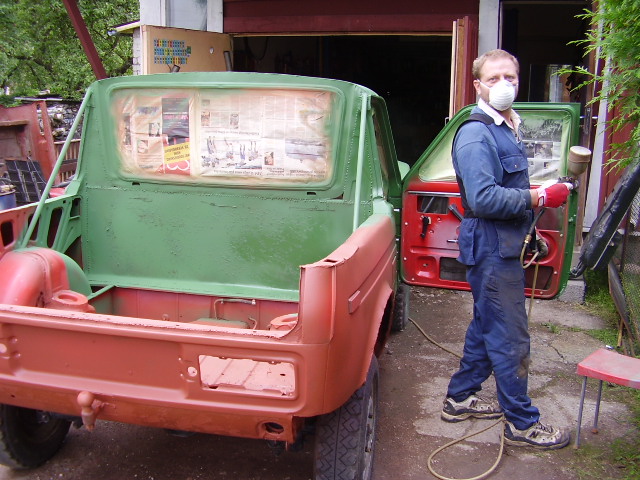

Märkamatuks pole metsas vaja jääda. Pigem väljapool metsa.
Mattrohelise peale mõtlesin nagu kohe. See nagu sobib sellisesse kohta. Ei tahtnud aga raha raisata ja otsustasin oma vanad värvijäägid kokku miksida. Tulgu siis missugune toon tahes. Kuna aga enamus jääkidest oli oranz ja kollane, siis tuli meelde ka koolis õpitu. Kollane ja sinine annab rohelise. Panin siis värvi tumendamiseks sinist sekka ja tuligi roheline. Olin tooniga (peale kuivamist täpselt vene BTR-i värv) väga rahul. Peale pritsides selgus, et kogu see kemüüse on lõpptulemusena matt. Kõik kokkusegatavad värvid olid aga läikivad. Ilmselt seal mõni pisike kana nende värvide vahel kitkuda oli. Lisaks kuivab sadolin pea ööpäeva - see kemüüse aga 20 minutiga.
