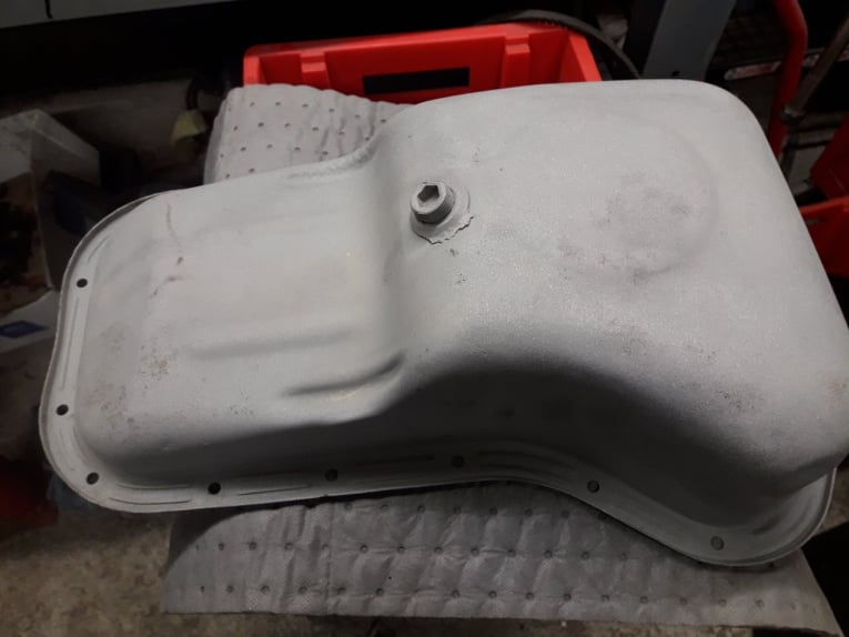

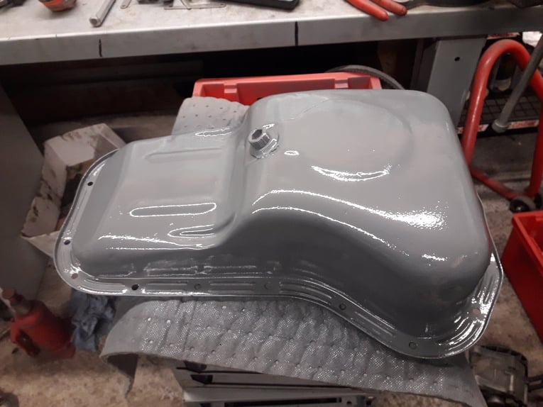

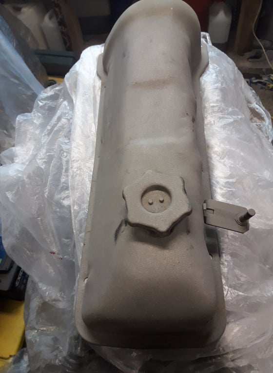

Sain pillile korraliku tagukse, enda autol see suht utiil.Karteri põhi ja klapikaan pritsitud ja tsingi krunt seljas.

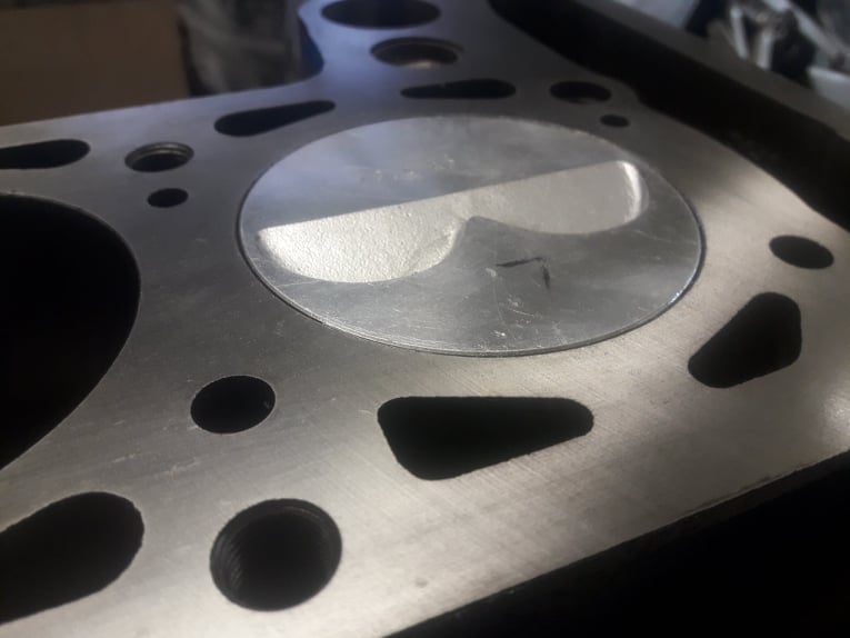

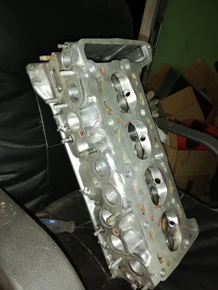

Võibolla mu mõtlemine vale ja keegi targem oskab kommenteerida, aga kas klapisüvistelt ei oleks ideaalis vaja valu jäljed siledaks saada? Samal põhjusel miks väljalaske kanaleid poleeritakse. See kindlasti on pikaperspektiivi küsimus, aga jäin mõtlema sellepeale nüüd.
Maario2106s
Postitusi: 100
Liitunud: 30 Sept 2019 22:13
Re: 2106, Maario2106s, 1991
n6ps kirjutas:Võibolla mu mõtlemine vale ja keegi targem oskab kommenteerida, aga kas klapisüvistelt ei oleks ideaalis vaja valu jäljed siledaks saada? Samal põhjusel miks väljalaske kanaleid poleeritakse. See kindlasti on pikaperspektiivi küsimus, aga jäin mõtlema sellepeale nüüd.
Ei kujuta ise ettegi, mida see juurde annaks :D
Teoreetilises plaanis on sul õigus, kuid praktiliselt peab ca 0,5mm sealt välja poleerima/lihvima..
Väljalaske kanalite poleerimise kohapealt pole küll mõtet vaeva näha - kanal peab olema õige kujuga ja sile viimased mikrokonarused täidab tahm.

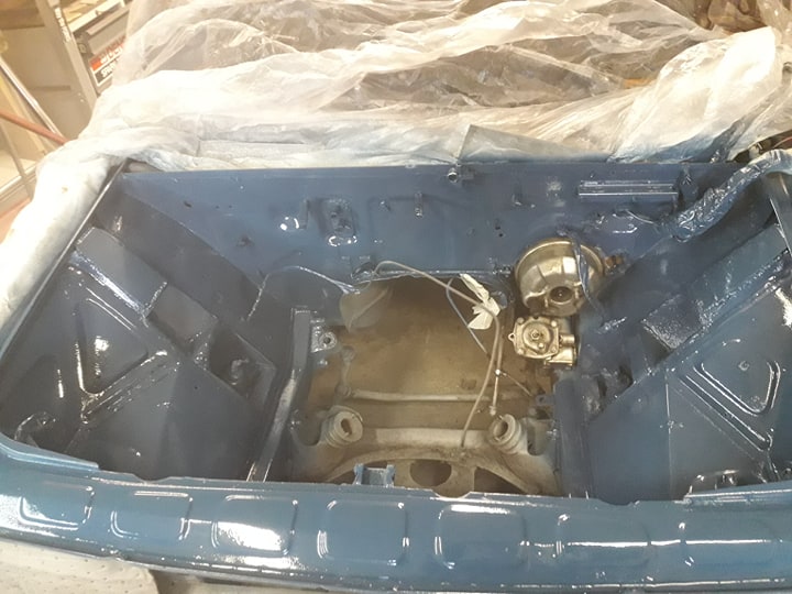

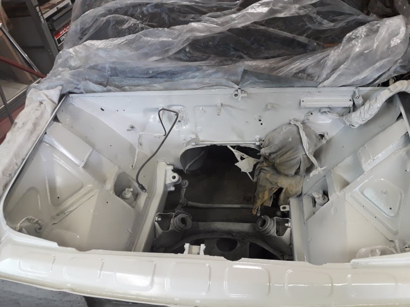

Sai siis südame ruum üle võõbatud. Erilist midagi, epo krunt ja mingi ise kokku segatud tooniga värv :D ja sinna otsa lakk

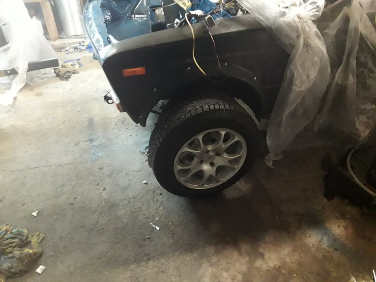

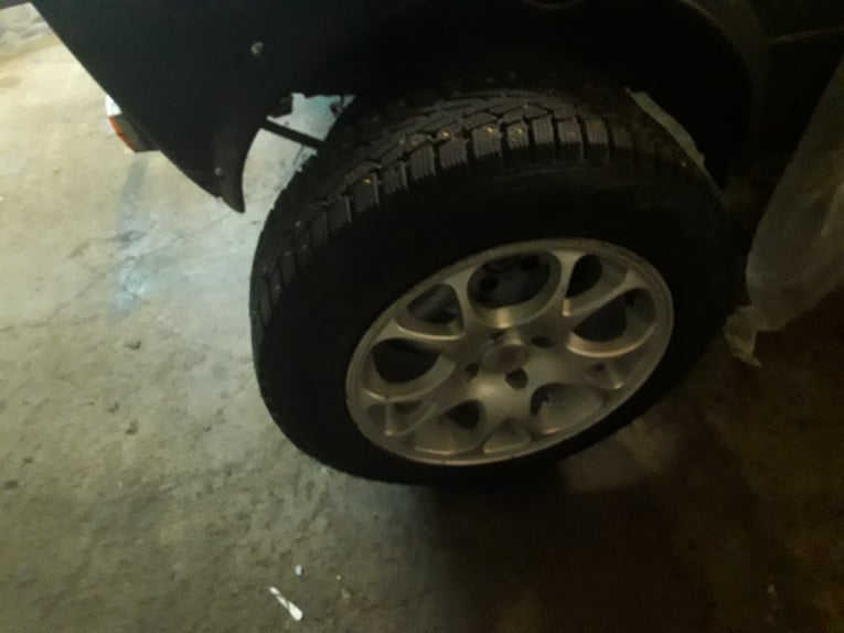

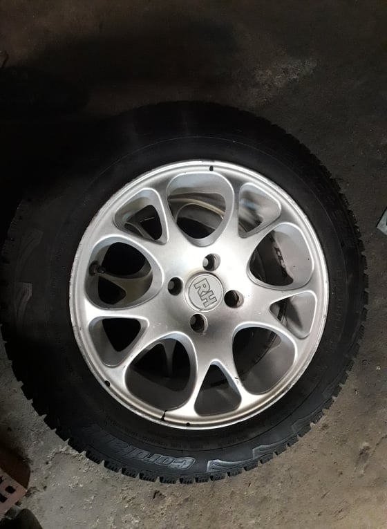

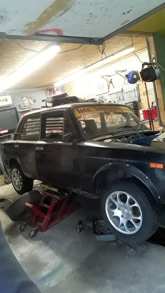

Soetasin vähe normaalsemad veljed. RH toode ja 15 tolli. Valgena oleks need vist ilusamad? :mrgreen:

Kas need koopalaiendid ostsid ka või oled need sul enne olemas? Mul on üks komplekt (4tk) valget värvi koopalaiendeid muidu üle.
Tony_2106
Maario2106s
Postitusi: 100
Tony_2106 kirjutas:Kas need koopalaiendid ostsid ka või oled need sul enne olemas? Mul on üks komplekt (4tk) valget värvi koopalaiendeid muidu üle.
Need laiendid sai Vahuri käest soetatud jah. Laiendid tulevad ikka autoga samat tooni, ehk mustad. Samas, kui keegi pakuks plekist laiendeid taha oleks küll huvi, keevitaks need kerega kokku.

Maario2106s kirjutas:Samas, kui keegi pakuks plekist laiendeid taha oleks küll huvi, keevitaks need kerega kokku.
No need valged saab ju alati üle värvida :D

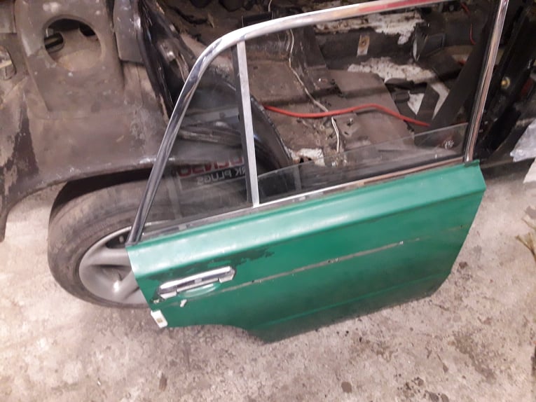

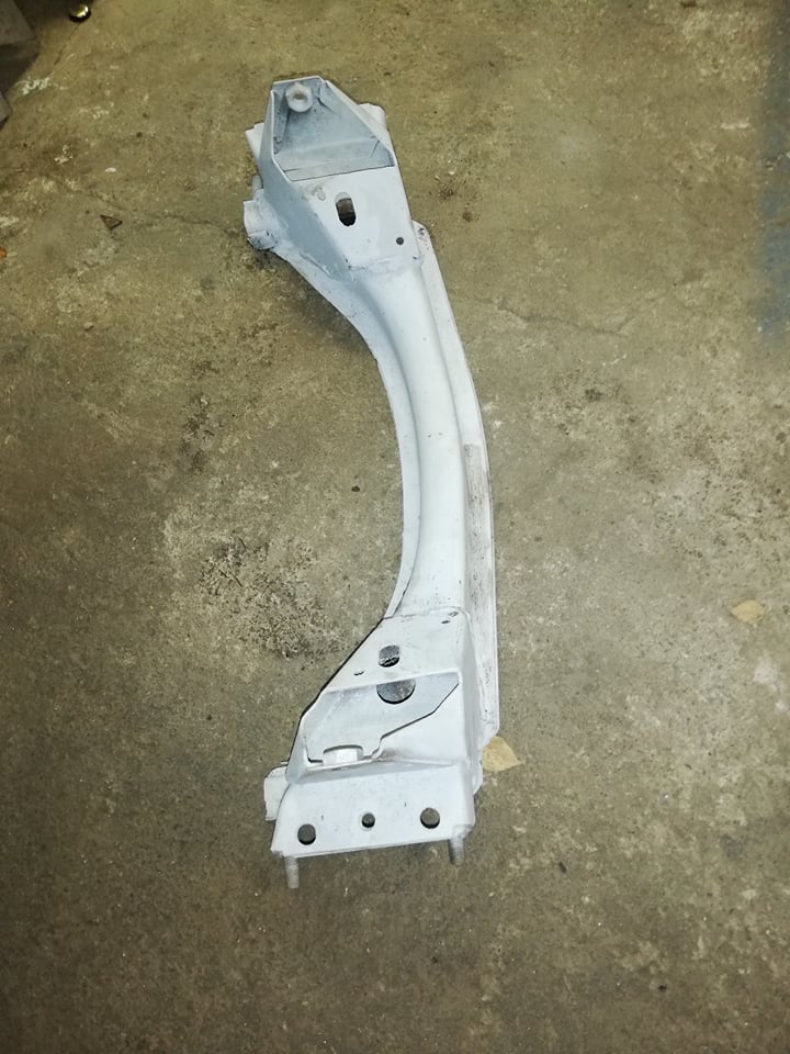

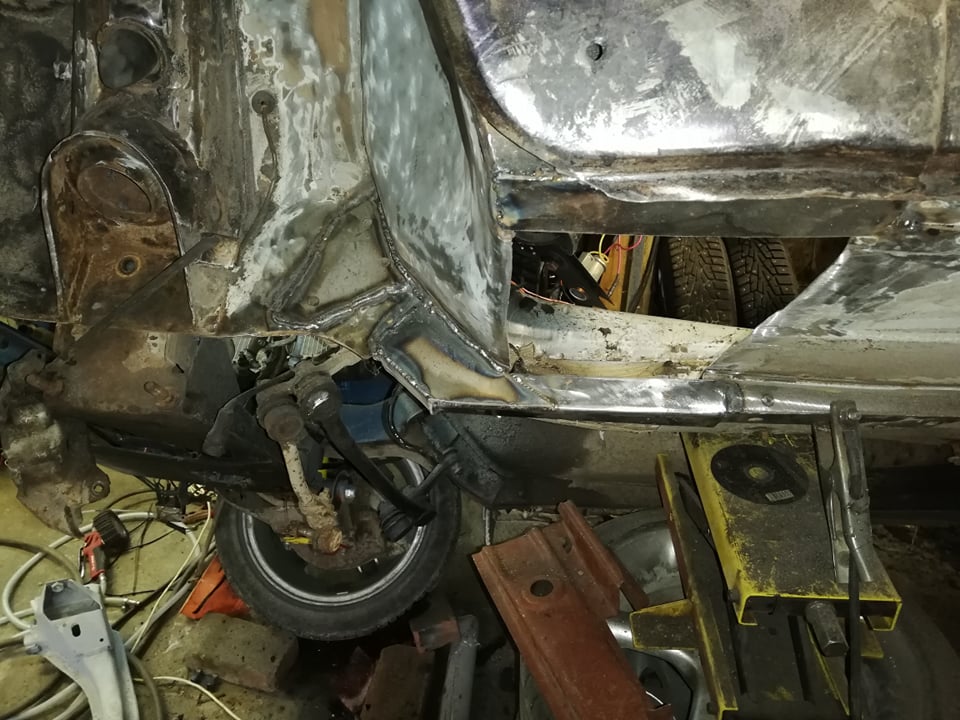

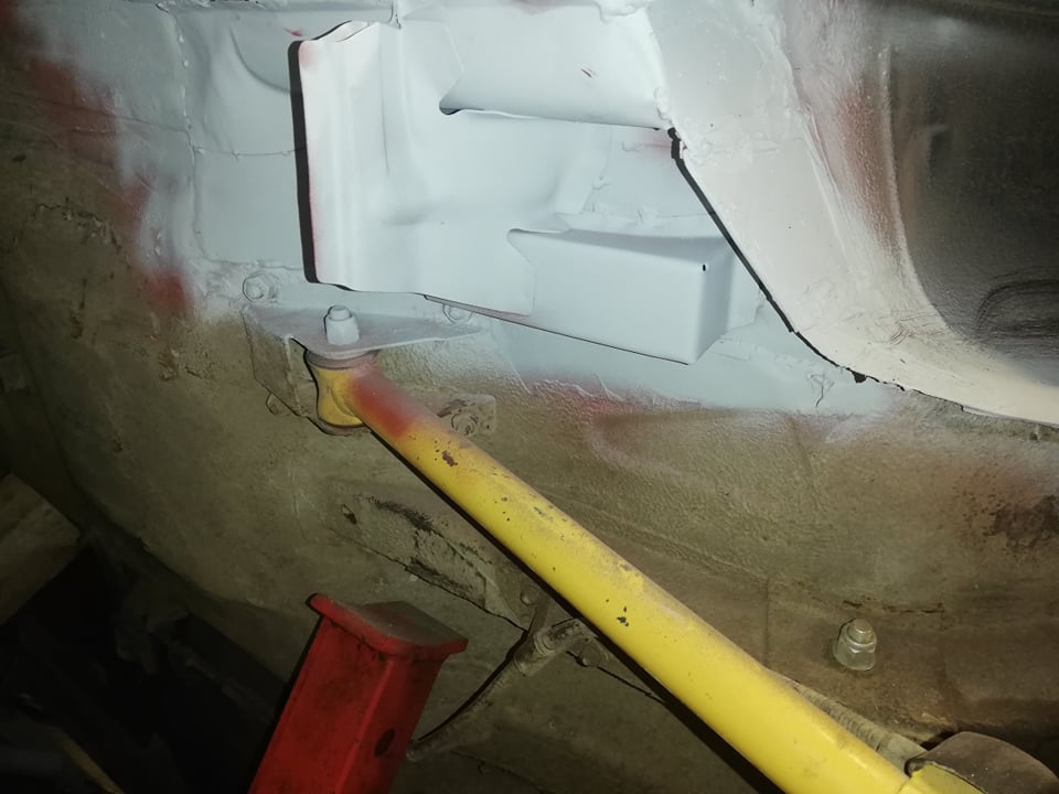

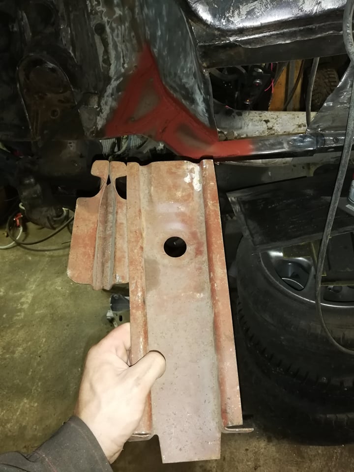

Keretööde Vasja siin toimetab! Ühe lanseka keevitasin külge aga teist poolt ei leia kuskilt :D
Paagi alune põhi ja tiib on samuti nüüd küljes, tagapõlle sai ka proovitud. Tundub, et saab asja :P

LadaPower-is muidu on need mõlemad saadaval. Iseasi, kaua sealt tuleb ja palju transport, koos tolliga maksma läheb.
Vasak:
https://ladapower-europe.com/catalog/la ... ght-detail

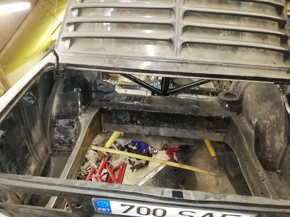

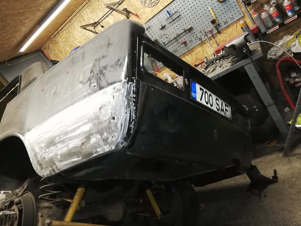

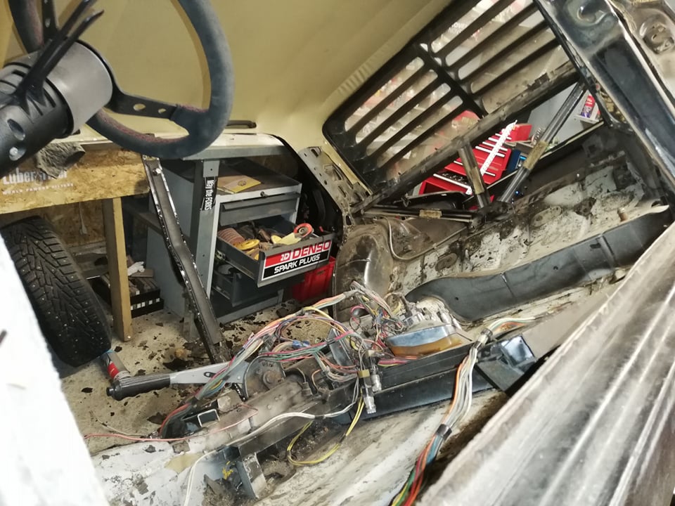

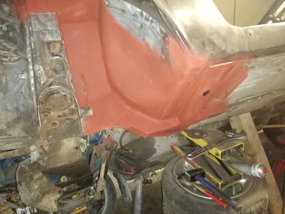

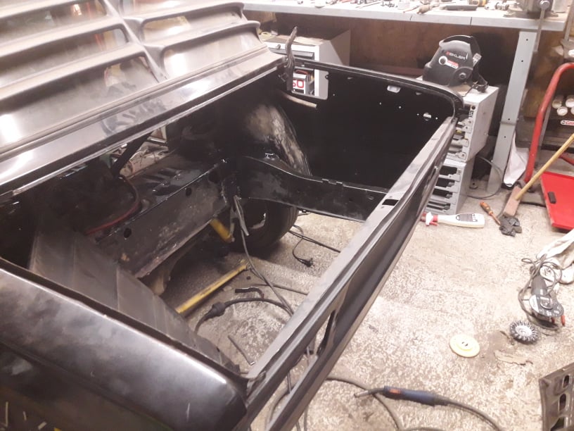

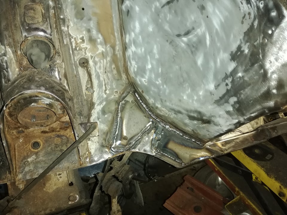

Tere. Terve suvi polnud aega autot teha.
Nüüd siis jälle auto kallale saadud ja toimetab edasi.
Tegelen hetkel peamiselt kerega, kohe kohe on tagumine ots keevitatud ja keerab auto külili, ning hakkan põhjaga tegelema. Põhi pigist puhastada ja vajalikud keevitused,rooste protseduurid jne.
Esisilla võtan uuesti kõik alt, ning paigaldan 2cm ette viidud sillatala
Mootoriga on nii, et kolvid,kepsud sees aga muu on veel komplekteerida.
Üldiselt, võtan nüüd asja tõsisemalt ette ja hakkab ka siia postitama jooksvalt :D
sigull keevitus.jpg (99.74 KiB) Vaadatud 10816 korda
Lada veljega.jpg (73.04 KiB) Vaadatud 10816 korda

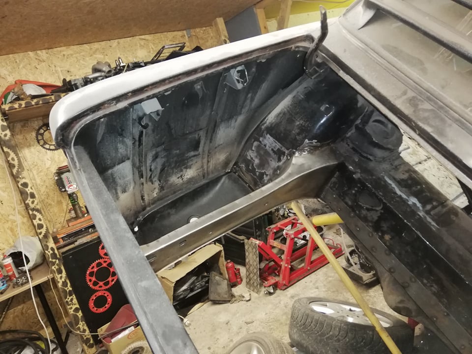

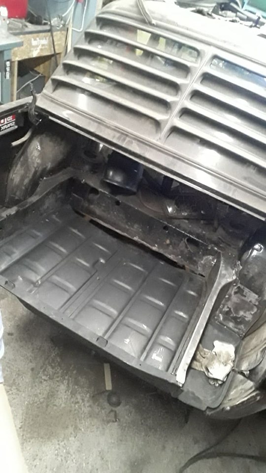

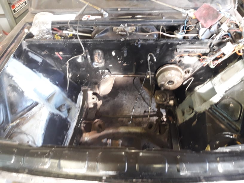

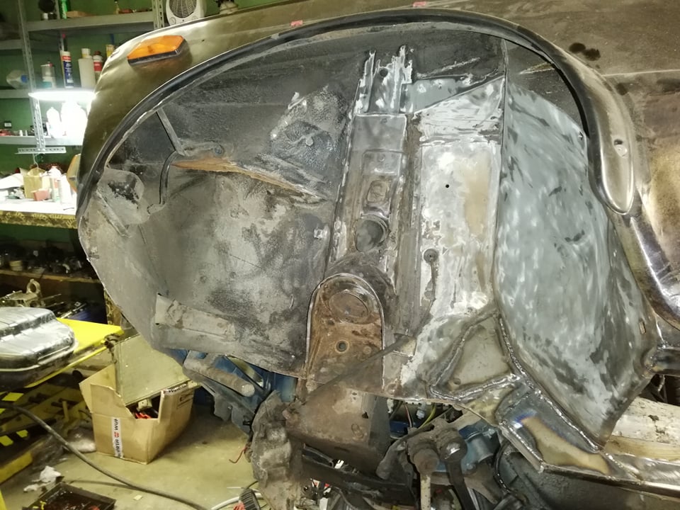

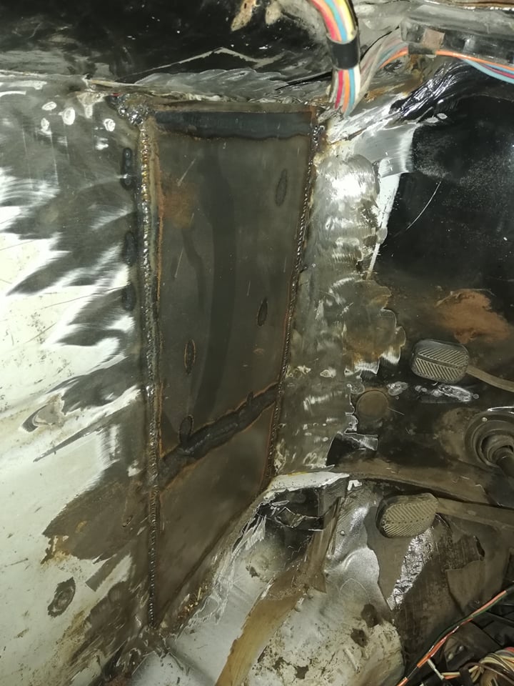

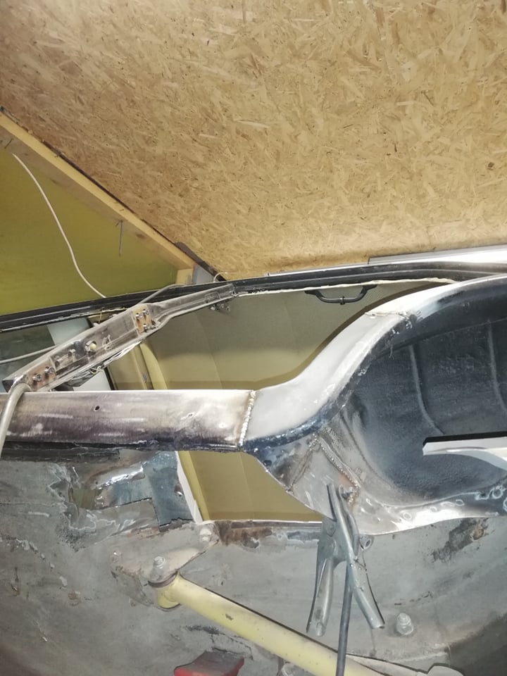

Nooh nii.
Jätkuvalt keretööd
Alguses tundus, et see jebla ei lõppegi. aga ei ole hullu, hakkab looma
Keretööd korralikult ettevõetud, tore vaadata. Kaas tundub et männikul tehtud?
Maario2106s
Postitusi: 100
ToM kirjutas:Keretööd korralikult ettevõetud, tore vaadata. Kaas tundub et männikul tehtud?
Kaas on jah Männikul tehtud :)

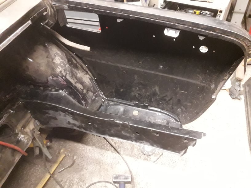

Nipetnäpet :cry:
