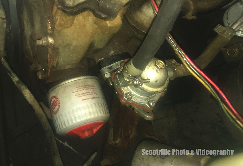

Täna vaatasin karburaatori mõlema magnetklapi juhtme ühendused üle ja vahetasin need uute vastu. Siis jäi pilk kütusepumba peale, kui mootor töötas. See lekkis membraani vahelt
. Nüüd pean kütusepumba ka vahetama. Samas kodus on 2 kasutatud pumpa olemas, millest ühe panin kahest pumbast kokku, kui sai membraane ja tihendeid vahetatud. Kuna see julla, mis pumba membraani keskel liigutab, oli muidu korras ja selle vahe, kust pumba alumises osas see n.ö polt läbi läheb, sellel oli üks sein ära murdunud. Siis saigi võetud kolmest kasutatud pumbast teine veel lahti ja kuna tollel oli alumise osaga kõik korras, siis sai see paigaldatud katkise alumise osa asemele ning pump koos uute membraanide ja tihenditega kokku lapitud. Nüüd jäänud veel katsetada, kas pump töötab ilusti.

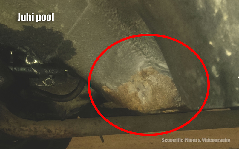

Samas tegin ka pildid poolraami osadest, mis mulle muret tekitasid, kui siduri silindreid vahetasin. Mingil ajal lasen need mõlemad pooled kettaga puhtaks , siis on näha, mis seisus need reaalselt on. Kuigi on juba tunne, et pean nendele mõlemad pooled üle keevitama ning ka tugevdused lisama.
(P.S. kuna ma pole reaalselt autoehitust õppinud, siis vabandan oma veidi naljakate kui ka imelike terminite eest

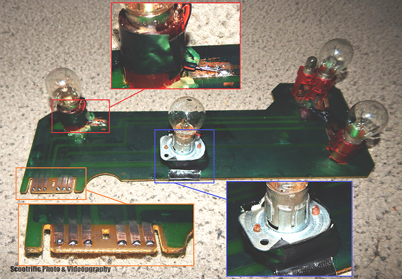

Leidsin ka vea üles, miks ei tööta tagurdamise tuled. Algul arvasin, et ehk on viga lülitis, aga võta näpust. Lähemal tagatulede uurimisel selgus, et ühel tagatulede plaadil oli pirnipesa küljest ära ning teisel üldse puudu. Kuna tinutamise kogemus elektritööde vallas on olemas ning mõned pirnipesad ka varuks, siis saab uued pirnipesad tinutatud otse plaadile. Peale seda peab ka kogu masina pirnidest tegema nimekirja ning siis kõik korraga välja vahetama. Peale lähi- ning kaugtulede H4 pirnide, kuna need juba olemas.

Niisiis, sai tagatule plaadid koju kaasa veetud ning 2 purnipesa vahetatud, samuti puhastasin ära kontaktid ning mõned kontakti pinnad said tinutatud.
Tagatulede lahenduse tulemus on järgnev:

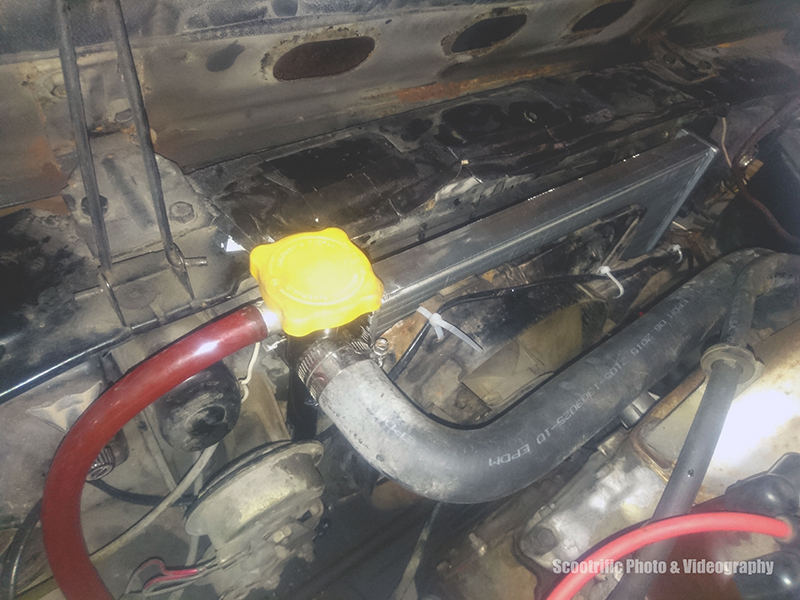

Täna sai siis masinal vahetatud radiaator, bensiinipump, jahutuslõdvikud koos uute klambritega, tosool, salongiradika kraan. Vana radikas oli ikka suht pekkis ja arvatavasti ka umbes. Sest uue radikaga oli temperatuur ideaalselt näidiku keskel, kui ventikas tööle läks. Vana radikaga tõusis temperatuur edasi
Pisike tagatulede anomaalia oli ka kuid see sai ka kõrvaldatud. Parema suuna sisse lülitamisel vilkusid ka tagurdustuled

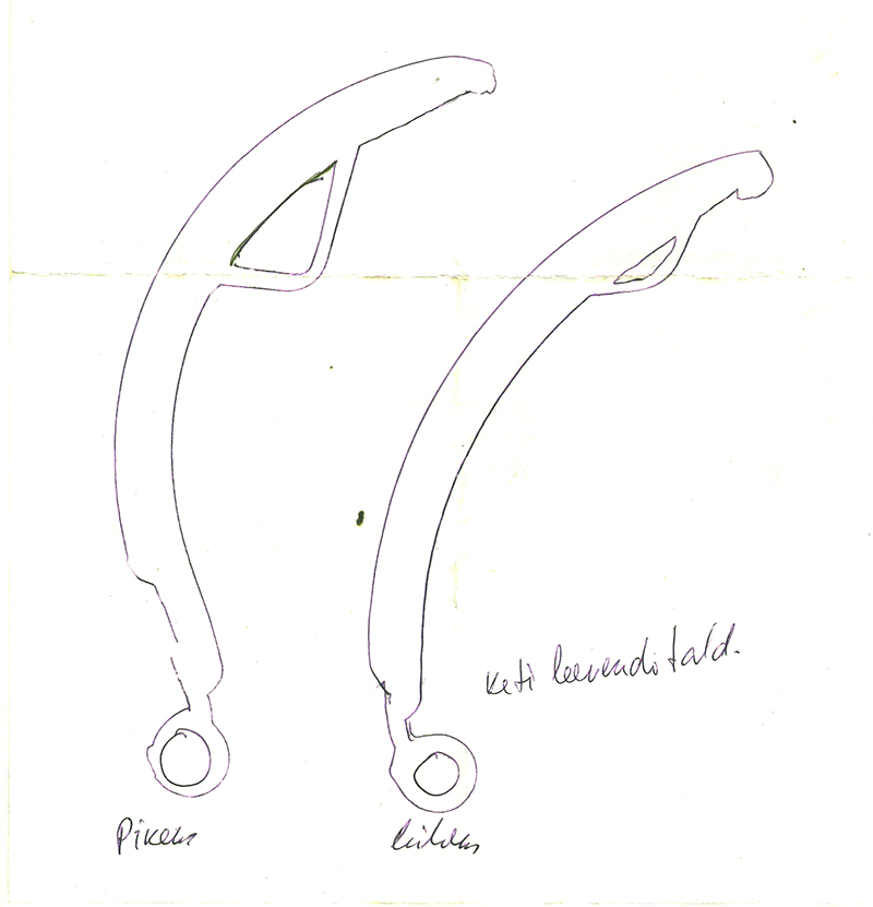

Leidsin üles selle nimekirja, millega peale 053 soetamist Lada poes käisin. Sinna ühe lehe taha, joonistasin ma ketipingutid, mida poes näidati. Üks pikem ja teine lühem.
Võin eksida kui arvan, et lühem on 1200-1300cc mootorile ja pikem 1500-1600cc mootorile

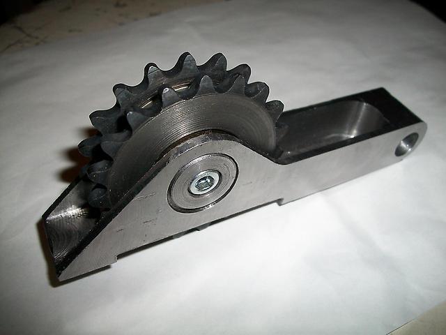

Samas, kaalun ka seda varjanti, originaali asemele (pilt laenatud Väikse Mägilase teemast):

SexSix seletas ju väga selgelt ära, milline valida:
SexSix kirjutas:Nr. 44 tallal on 25 mm pikkune jutt kummiosa peal 1500 ja 1600 mootoril. Nr. 60 on pinguti puutekoht 7 mm kaugemal kinnituspoldist 1500 ja 1600 mootoril.
- Tony_2106
- Postitusi: 731
- Asukoht: Tallinn, Harjumaa
- Autod: 2015 Aixam City
Järelikult sobib paremal pool olev - see lühem (pinguti poolne), kui :

Nende laagritel sitanikerdistega ole väga ettevaatlik tean vähemalt 2 mootorit milles antud detaili väsimine põhjustas kolbide ja klappide kohtumise.
- Hulkur
- Postitusi: 709
- Asukoht: V-Maarja Vald
Eks ikka kordades rohkem seda juhtunudLemz kirjutas:Nende laagritel sitanikerdistega ole väga ettevaatlik tean vähemalt 2 mootorit milles antud detaili väsimine põhjustas kolbide ja klappide kohtumise.
Ise soovitan ka parem kasutatud korraliku talda, kui laagril pingutit.

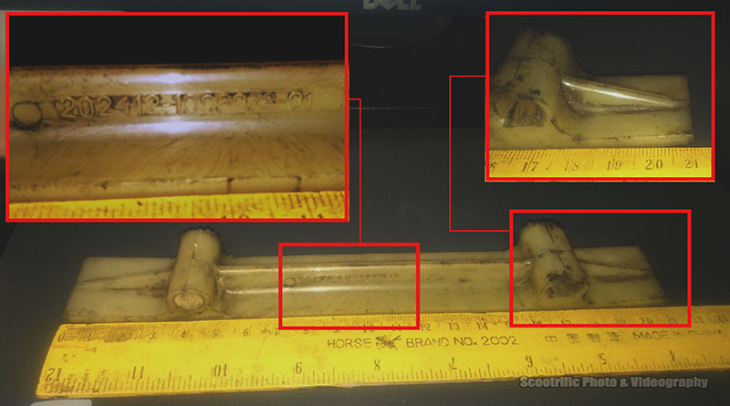

Kodus tuhnides leidsin mingi ketitalla, millel peal kood 202412-1006078-01, pikkus on umbes 21,1 cm. Eeldan et see pole vist Lada oma, kuid võin eksida. Minu arust Lada jupid algavad kõik 2101-ga.
