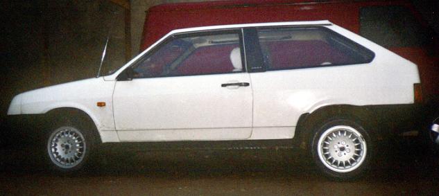

Avatarilt näha ei ole aga sel 02'el olid samad kopsikud.
Muidugi olid veljed GM kroomid mis said soetatud Tartu Rukkilille Lada poest omal ajal.

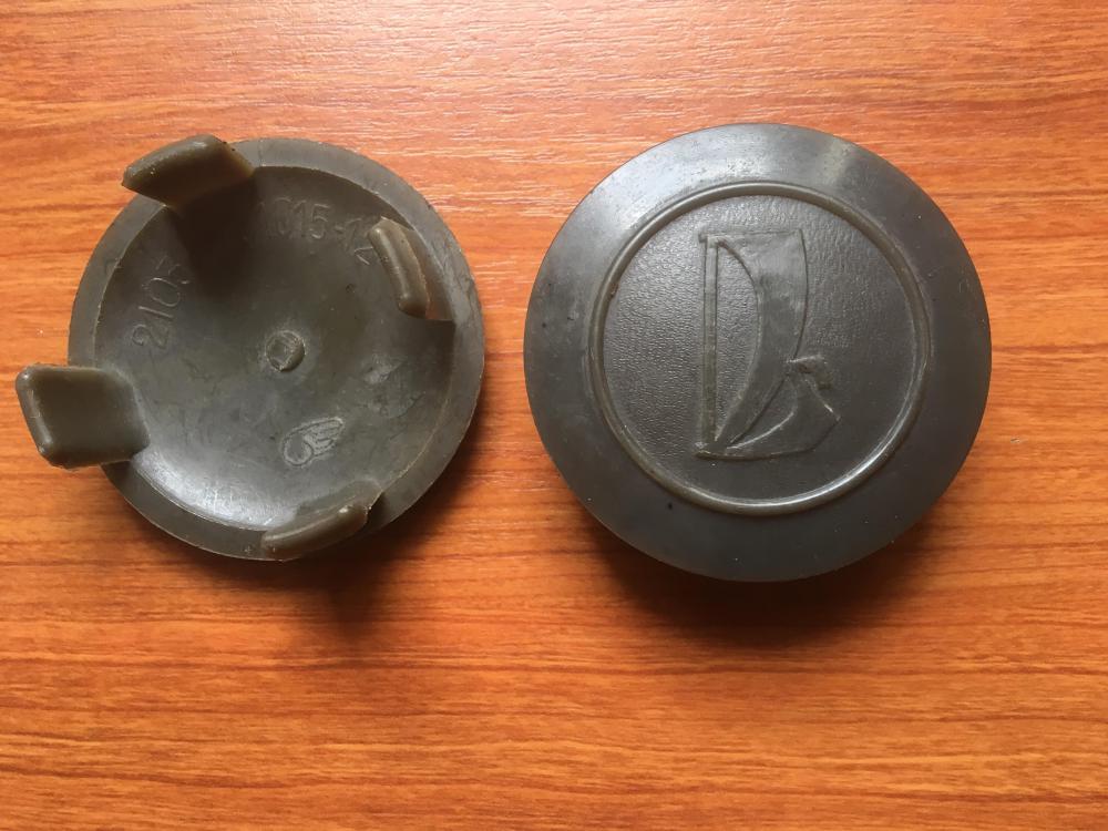

Täna siis õnnestus Viljandi Auto-Moto poes saada need kapslid!
arvi100
Postitusi: 875
Liitunud: 07 Sept 2004 09:52
Asukoht: Jõgeva
Re: Lada 21063, URX67, 1986
Postitus Postitas arvi100 »
Vedas,et originaal kapslid said ! Nüüd ootame fotot kus edevad veljed all .
Postitusi: 868
Ma pole enne seliseid kapsleid kuskil näinud ming lisaks 2103 kood :o. Ehk keegi hariks mind.
Postitusi: 2522
Tuleb alustada embleemi identifitseerimisest. See "B"?

See on 1932 aastal asutatud Balašihha valumehhanika tehase(БЛМЗ)logo.Tänapäevane logo näeb
välja nii : http://piccy.info/view3/13167960/99818a ... 81328a2b8/

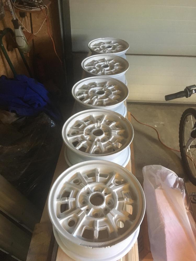

Kindlasti panen värvitud velgedest pildid siis üles.Hetkel on veljed pulbervärvija juures ootel, Millal aga leiab äkki nädala lõpus!Pidi pikk järjekord olema.

Sellised veljed oma sisalduse tõttu väga hästi pulbervärvile siiani allunud pole. Kaks korda olen proovinud, samade vene velgedega ja Türi velgedega.

Nii sain täna pulber värvija käest veljed lõppuks kätte!

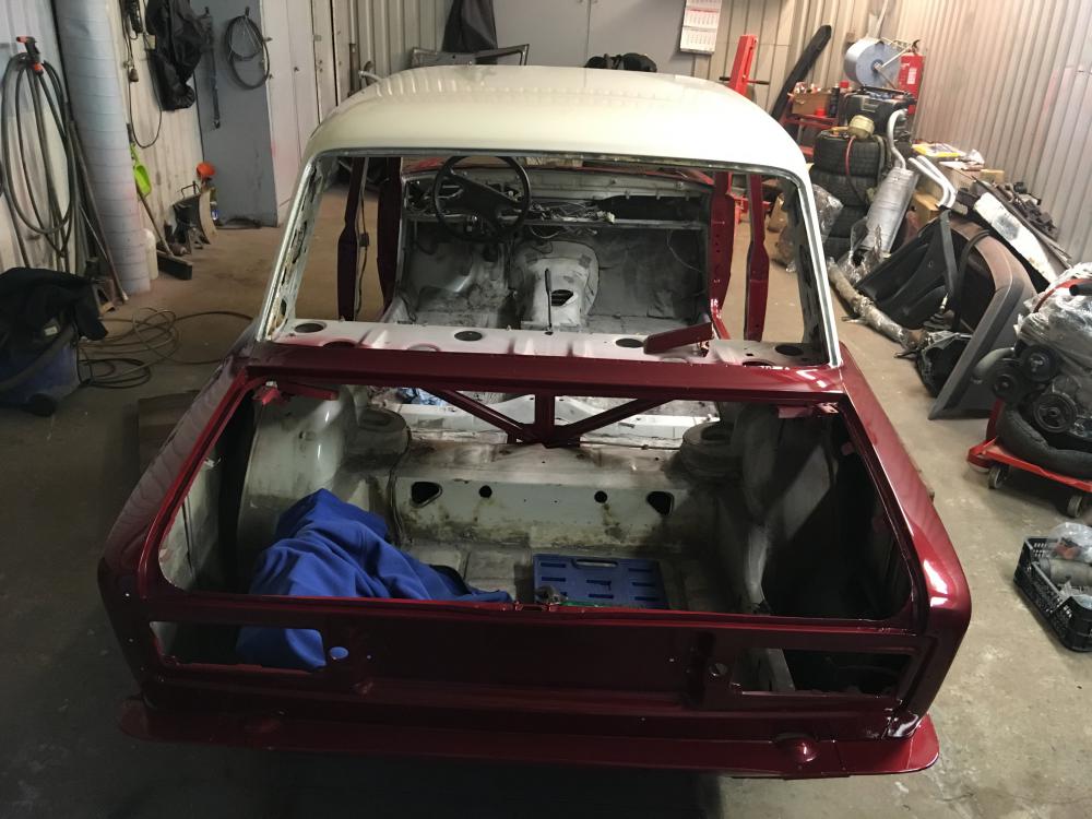

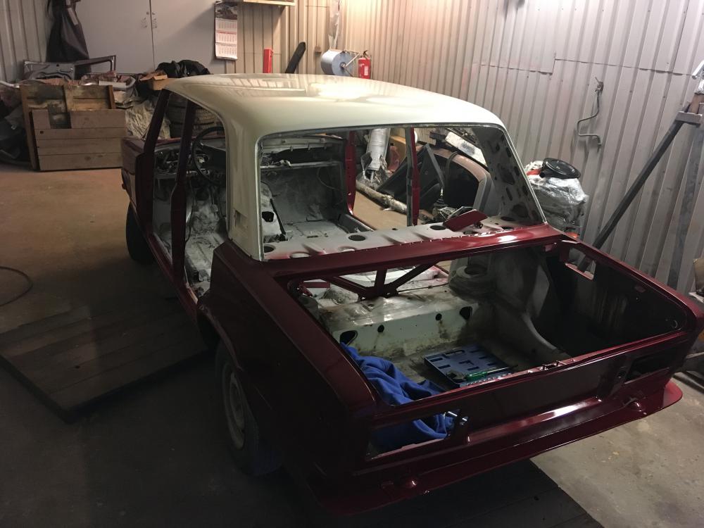

Auto ootas 1,5 aastat pahtli ja värvi tööd. Kõik olid kõvad lubajad tegija.Lõpuks võttist töö kõige esimene vend ja normaalse hinnaga! Pool autot on juba värvitud tegija lubas kuu lõppuks valmis saada oma tööga! Hind paneb ka muidugi asja paika. Hinnad algavad 1000 kuni 2500 eurin!Paljud tegijad ei viitsi aega terve auto peale kulutada. Kausulikum on teha mõni tiib või uks !Kui auto kätte saan panen pildid üles.Tegija on Viljandist.

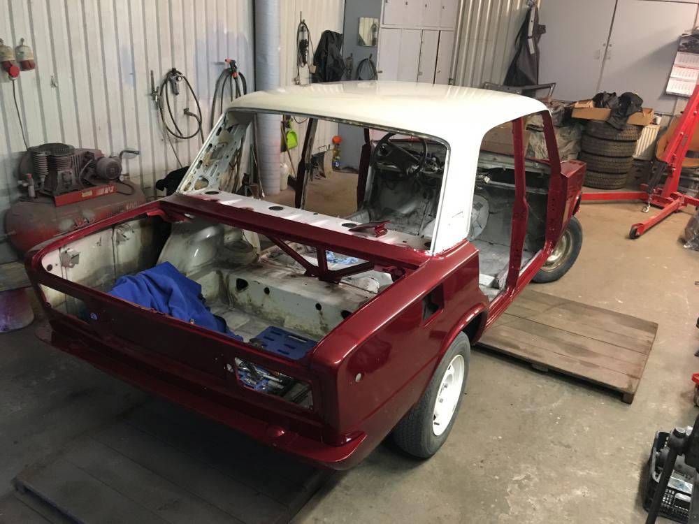

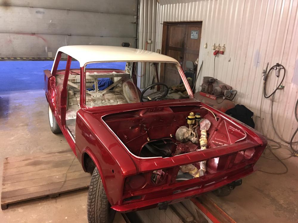

Hakkab vaikselt kokku saama.
