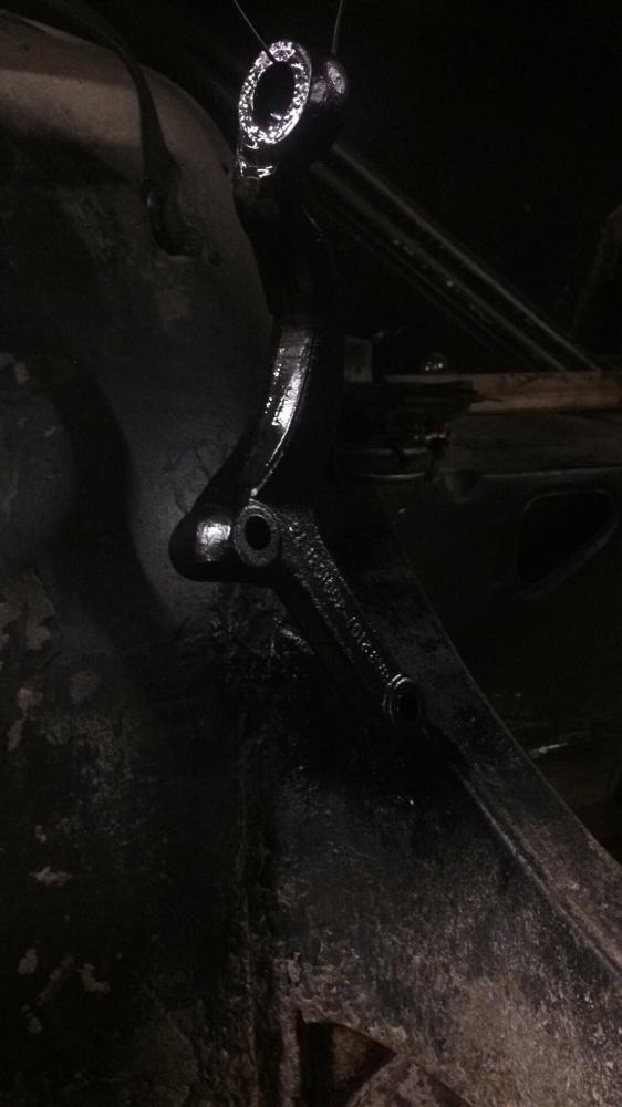

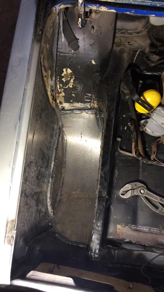

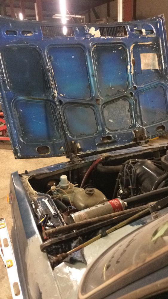

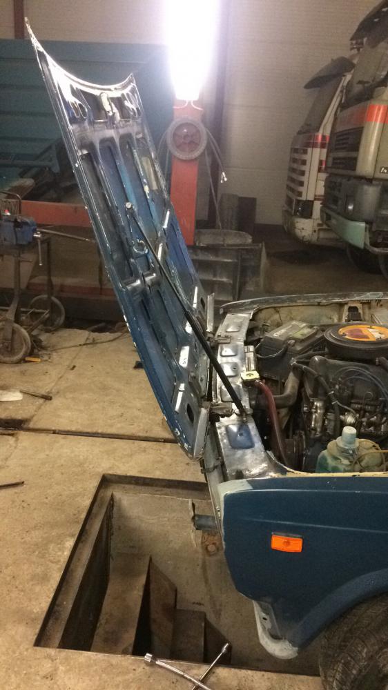

[attachment=1]27BEC50E-3624-403F-967A-3AF8C3CC6E4E.jpeg [attachment=0]6963AEB4-ECEE-4A38-8F90-33581AAE80C3.jpeg
Sai tana ohtralt vanat plekki maha lõigatud,ja saab keevitama hakkata nuud.Sillad keerasin ka enamvahem paika.Esiots kokku pandud nii, et saaks pidureid õhutama hakkata.
Lisaks paigaldasin audi 80 Avant kapoti amordi,istus viisakalt.Natuke käiasin otsasi luhemaks ja istus probleemi vabalt.Kinni laheb ka vaga ilusti.

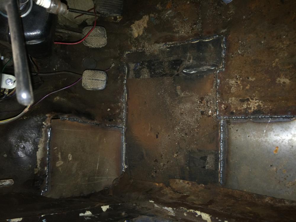

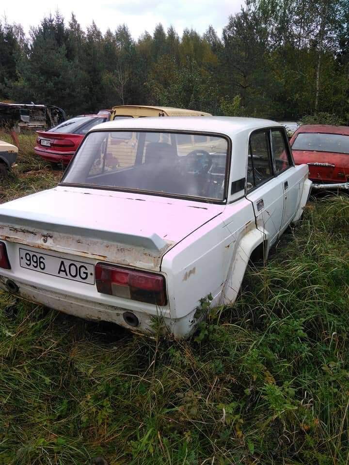

EFCC56F5-EC48-422A-98D8-7D35C6024E93. keevitustõõd hakkavad varsti lõppema ka.Autost siis nii palju, et esimene sõit sai ara proovitud vaikselt ilma piduriteta,väga ergas ikka.Vaikselt tuleks elektritõõd âra teha,et koik tuled ja viled tõõtaksid korralikul,ning muidugi pidurid tuleks korda seada. Varsti toon 2105 laienditega kere,kerelt võtab uksed,laiendid,pagasniku luugi ja ülejäänuga ei ole kahjuks midagi teha.[attachment=2]EFCC56F5-EC48-422A-98D8-7D35C6024E93.jpeg
