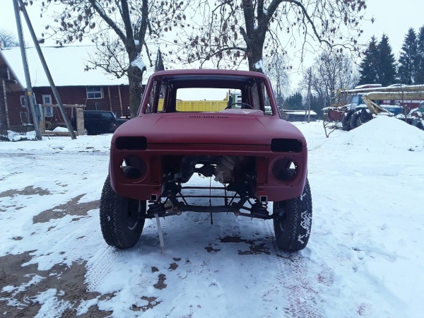

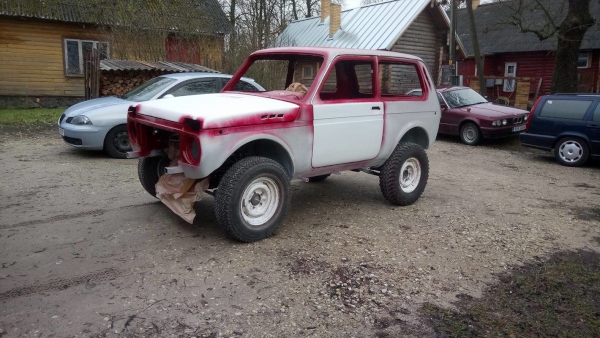

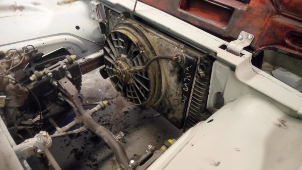

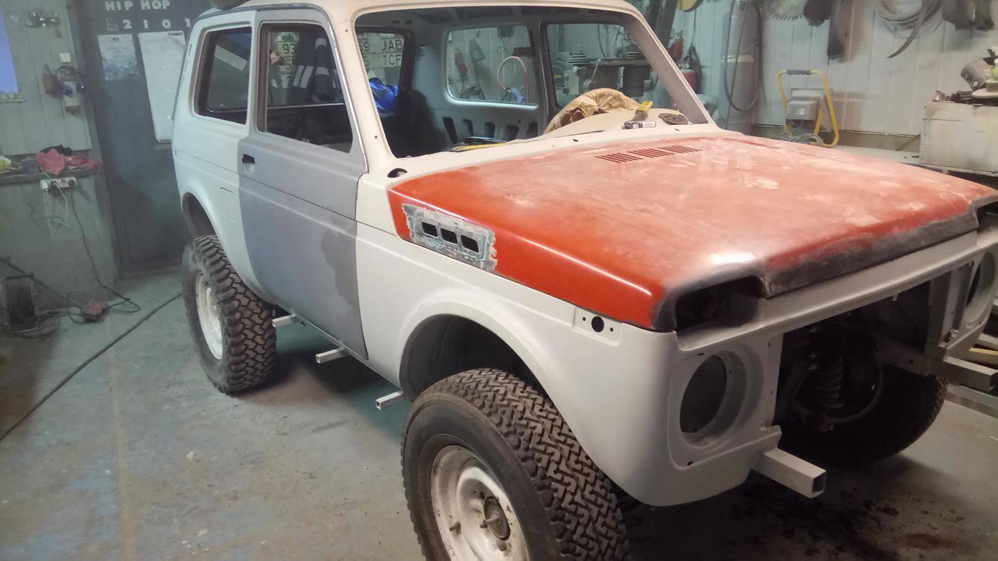

Natuke toimetatud vahepeal. Sai siis radika peale mõeldud, ja jäi pihku üks korralik volvo 850 radikas koos vendi ja kojaga. vendikoda sai nauke madalamaks lõigatud. kõikide mõõtmiste kohaselt peaks ilusti ära mahtuma. Aga kinnitused teeb pärast kui mootor juba peal.

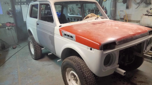

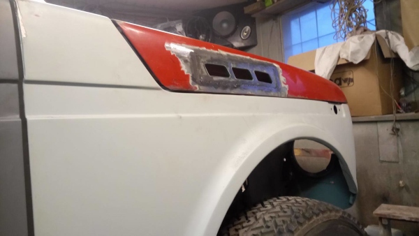

Kapotikülgedele tegime avad, et õhk vähe paremini liiguks. Tükid sai lõigatud , varuosadeks oleva niiva tagatiiva ülaosast.

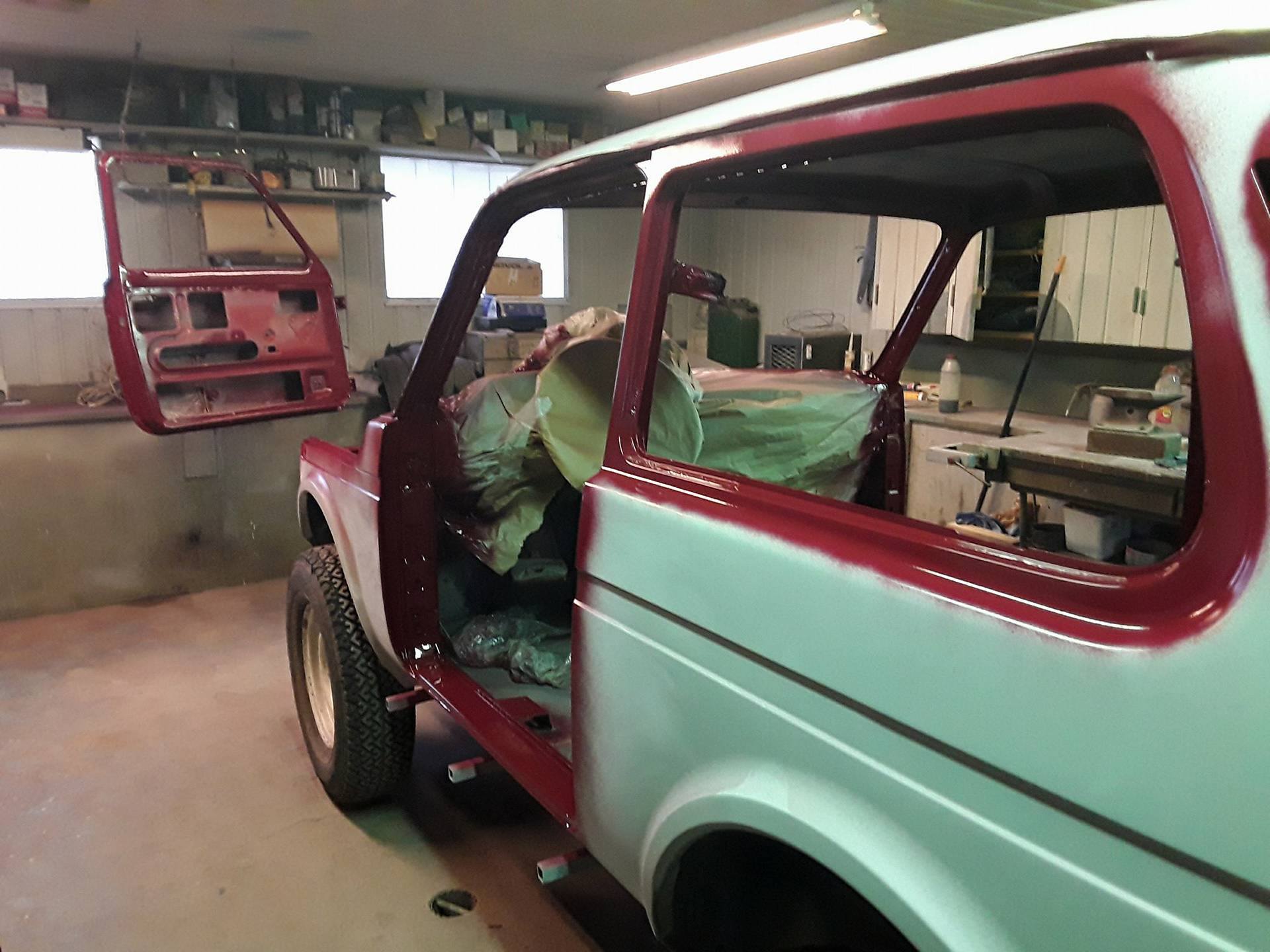

Uksed said ka vahepeal pahteltatud, krunditud ja prooviks paika tõstetud.

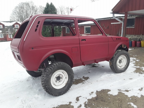

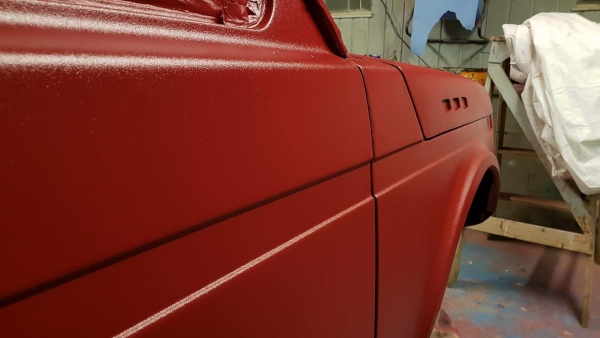

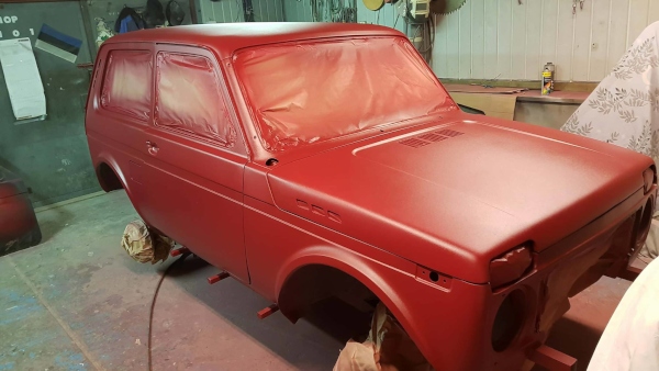

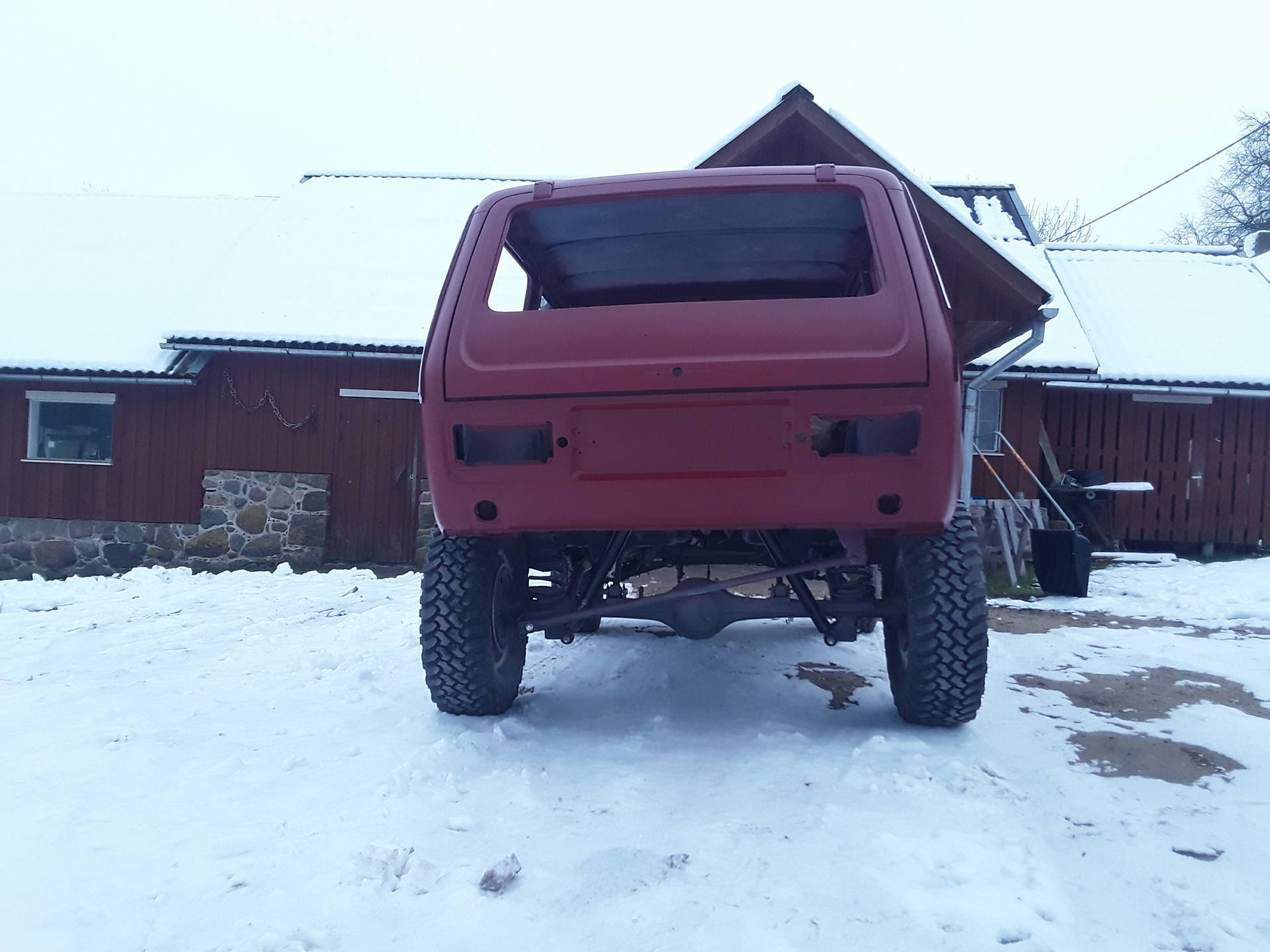

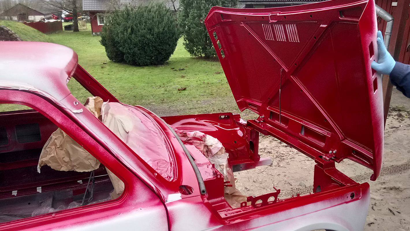

No nii, jõudis lõpuks kätte aeg kus tuli raptor peale lasta. Peale lasime siis , 2,5mm tüüsiga värvipüssiga. Lahustit Raptorisse lisasime 10 protsenti. Kokku ostsime 6 liitrit aga jäi 1 liiter isegi üle. Kokku sai 3 kihti lastud. Kõik sai väga hea ja ise oleme väga rahul tulemusega, mõnus struktuur ja kuskilt triibuline ei jäänud.

Re: Vaz 2121,rom,1982
Kuda muda ja sitta sealt maha pesta on? Nagu krohvitud seinalt?
Arvan , et sellega probleemi ei ole. On küll struktuurne aga käega üle libistades on ta ikkagi sile , mitte nagu liivapaber. Kivikaitsmesse lastud karbid saad ju ka pestes puhtaks!Hulkur kirjutas:Kuda muda ja sitta sealt maha pesta on? Nagu krohvitud seinalt?

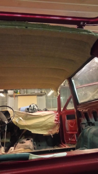

Tere, Natuke jälle nokitsetud auto juures. Põhja paneme katusealuse pigimati . tagumisel otsal esimene proovitükk peal , jääb täitsa hea.
Sai ka laega tegeletud, kuna vana lagi oli täiesti räbal , siis kas tuleb hankida kuskilt uus lagi või midagi muud välja mõelda. Kuna sõber kellega autot ehitame on kuskilt õmblemise miskipärast ära õppinud
siis sai mõeldud , et prooviks ise uue lae õmmelda sinna. Veneajast on vanemate poolt kuurialla seisma jäänud igasugust nahka ja kangast , sai siis sobratud seal ja leidsime sellise kanga millest veneajal vist kartulikotte on tehtud. Keegi ei osanud öelda ka miks sellist kangast meil kodus suure rullina on
aga eks veneaja värk , et kõik mida saab tuleb koju tuua. Tassisime siis õmblusmasin garaazi ja hakkasime proovima, vana lagi oli õnneks alles kust mõõte võtta. Alguses me mõlemad väga ei uskunud , et sellest asja saab , aga ikka sai ja isegi päris hea. Materjal sihuke retrohõnguline ja hubane. Jäi isegi ilusti pingule. pildid ajast ,kui servad veel lõikamatta ja tihendid panematta.

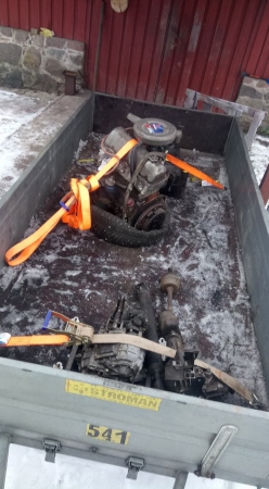

Tere. Natuke jälle toimetatud. Sai mootor, vahekast, esidiffer ja paak kärupeale pakitud ja pesulasse sõidutatud ja puhtaks pestud.
Mootor sai altpoolt lahti võetud , et näha mis seisukarras väntvõll ja saaled on. Vända pinnad olid täitsa ilusad. Kepsusaaled panime profülaktika mõttes uued . Vahetasime ära ka mõlemad väntvõlli simmerid.
Pooltelgedele said kõik uued kaitsekummida ja määrded . sai soetatus ka uued mootoripadjad ja käigukasti padi . Käigukasti ja vahekasti sai ka uus õli sisse (75w90) . Uus Sachi siduri komplekt sai ka soetatud.
Sai ka kindlaks tehtud , et diffrite ülekande arv on 4,3 ehk siis kõige aeglasem mis olla saab vist ?
Esidiffer , mootor ja käigukast on praeguseks autokülge saanud. Edasi siis vaja vahekast külge , gardaanid ja siis vaatab mootoripoolt edasi.

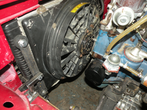

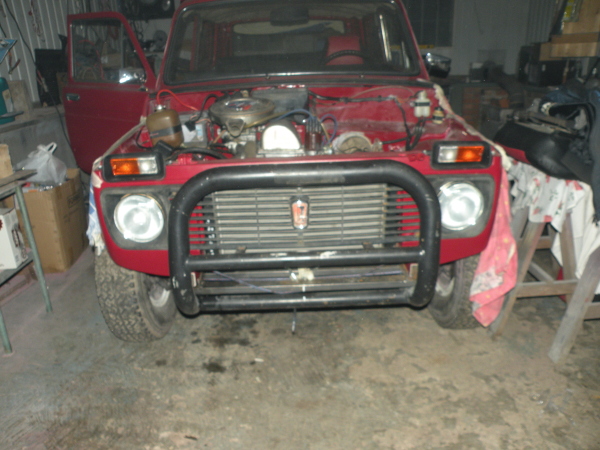

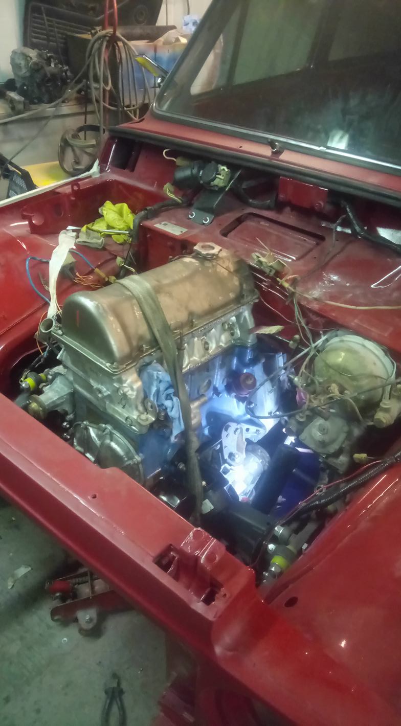

Tervist. Pole ammu kirjutanud miskit , aga natuke on ikka tehtud ka vahepeal. Sai jälle mõned uued osad ka tellitud , karpale remont komplekt ,küünlajuhtmed,termostaat ja veel nipet näpet.
Mootor sai käima ja hetkel töötab hästi, eks timmimist veel on. Radikas sai paika , mahtus hirmus napilt aga mahtus , sai veel vendikoda õgvendatud ja veel natuke siit sealt. radika kinnitused ja lõdvikud ka enam vähem valmis, tosool on sees , aga andur vaja veel paika panna ja juhtmed vedada.
Sumbuti sai ka alla , sa teist natuke ümber ehitatud ja natuke on veel teha , viimased kinnitused ja keevitamised.
Klaasid, uksed,luugid said kõik ette. Tuled said külge ja juhtmed remonditud kust vaja, uued klaasid tuledele ja pirnid. Salongi sai ka väheke sätidud .Kõigepealt sa korosiooniõli uste, luukide ja põhja lastud, siis said tagumised küljpolstrid paika ja alustasime ka istmetega. tagaiste ja juhiiste paigas.

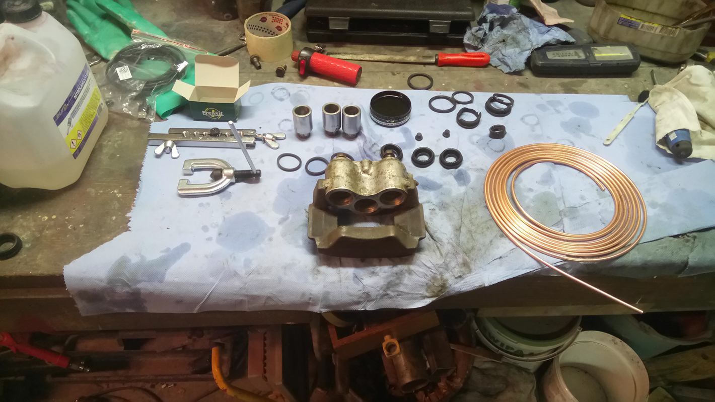

Eks toimetame vaikselt edasi , järgmiseks peaks hakkama pidureid tegema , need veel täiesti puutumatta, Jupid on küll enamvähem kõik olemas , aga vaja veel piduritorusi vedama hakata ja suportid lahti võtta ja olukorraga tutvuda.

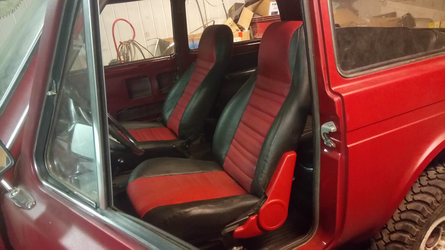

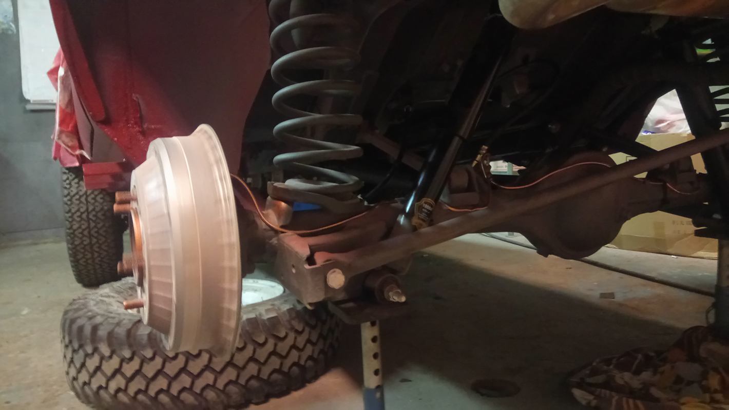

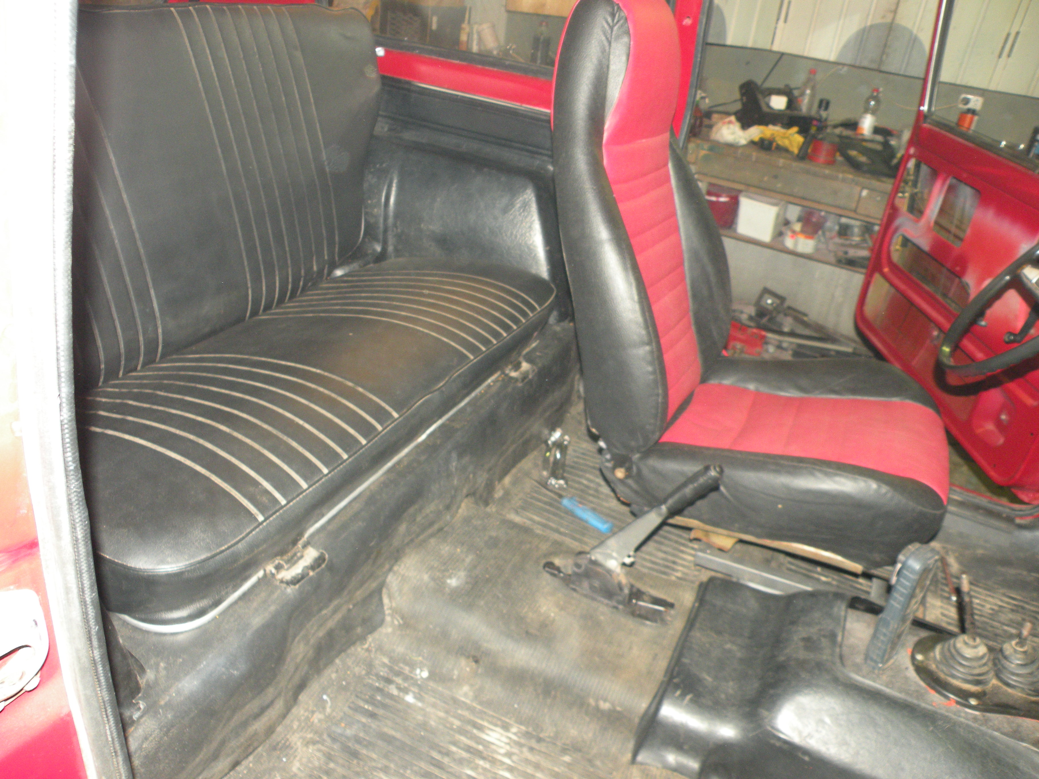

Vahepeal sai siis , pidureid tegema hakatud. Kogu piduritorustik sai uuevastu vahetatud. tagumistele piduritele said uued klotsid,käsipiduritrossid, trumlid,silindrid, vedrud ja kogu piduritorustik sai otsast lõpuni uus. Esimestele sai suportid puhastatud, uued simmerid ja tolmukatted. Üks pool on veel kokku panna , siis saaks õli sisse valada.
Istmed said paika.

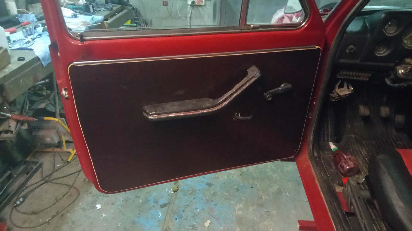

Ja sai proovitud ka uksepolster ise teha. tehtud siis 6mm paksust veekindlast vineerist. Mõte oli ka need ise ülenahatada , aga kui valmis sai ja ette pandud , siis tundub , et on niisamaga hea . kui kunagi peaks igava hakkama , siis saab seda alati teha.
Re: 2121, rom, 1982
Kuidas uksepolstri äärtest ukse külge kinnitasid?rom kirjutas:Ja sai proovitud ka uksepolster ise teha. tehtud siis 6mm paksust veekindlast vineerist. Mõte oli ka need ise ülenahatada , aga kui valmis sai ja ette pandud , siis tundub , et on niisamaga hea . kui kunagi peaks igava hakkama , siis saab seda alati teha.
