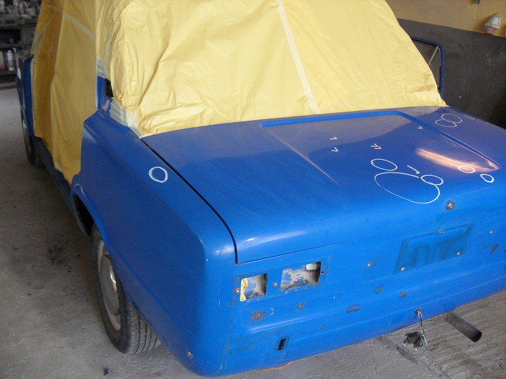

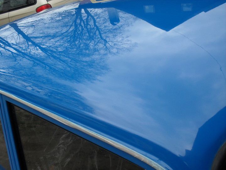

Väike update: masin on värvimises. Katus, mis oli korralik, sai meistri abiga jälle vana läike tagasi, ülejäänud värvitakse üle ja mai lõpuks loodan ise jälle rooli istuda. Enne automaalri juurde viimist jõudsin pisut iluravi teha, ajaviiteks. Vahetasin esimeste suunatulede klaasid uute vastu (vanad olid kruvikeermekohast pragulised) ja samuti vahetasin ära kaassõitjapoolse tagatule klaasid (vanad olid ka kulunud ja tuhmid). Oleks veel nokitsenud, aga mõtlesin, et enne värvimisest tulekut ei ole mõtet. Nädal ja mõned päevad peale kannatamist. Äkki järgmisel nädalal õnnestub mõni pilt ka panna sellest, kuidas asi edeneb. Igatahes olen Ladaklubi foorumile tänulik, et sealt kaudu asjaliku inimese leidsin. Muide, tema tegi ka Kaalika 06 (ookerkollane), mis sai mõni aeg tagasi aasta projekti valimisel vist kolmanda koha, kui ma õigesti mäletan. Olen seda autot ka Tartu linna peal näinud ja mulje on hea. Ahja, pean siinkohal tänama ka Rauli, kes aitab indu üleval hoida ja abistab küll pealtnäha pisikeste, kuid automehele oluliste detailidega (nagu näiteks gofreeritud toru koos splintklambritega). Tervitused siinkohal Peipsi äärde (oled sealkandis nüüd vist). Loodan, et järgmisel nädalavahetusel kohtume!

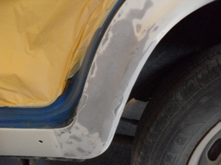

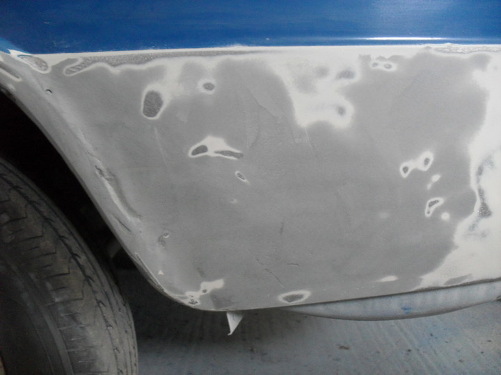

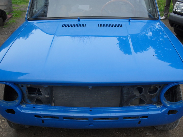

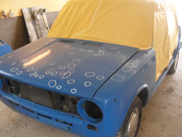

Progress

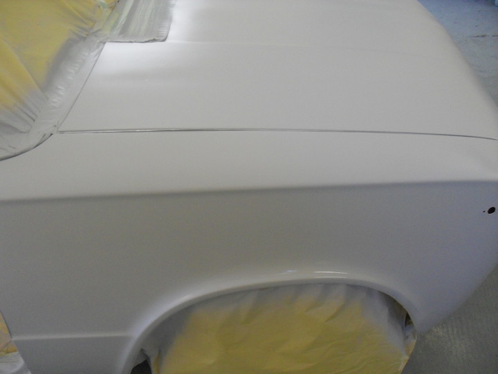

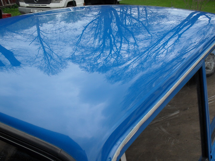

Nüüd siis lubatud pildid. Aega veel läheb, aga las ta siis läheb. Ja küllap peabki minema, kui täna ette, homme kätte, siis tekiks kahtlus, et miski on tegemata jäänud.
Vana pleekinud värv on saanud läike ja värskema tooni ka.

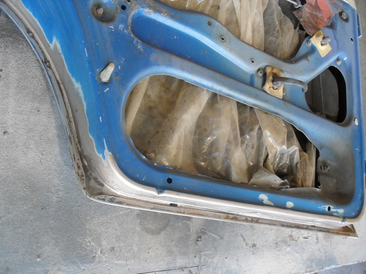

Ja mõned pildid veel vahepealsest seisust:

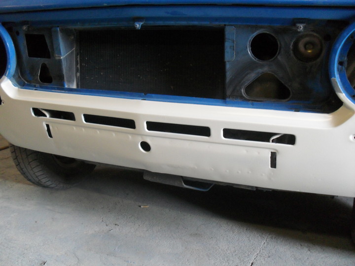

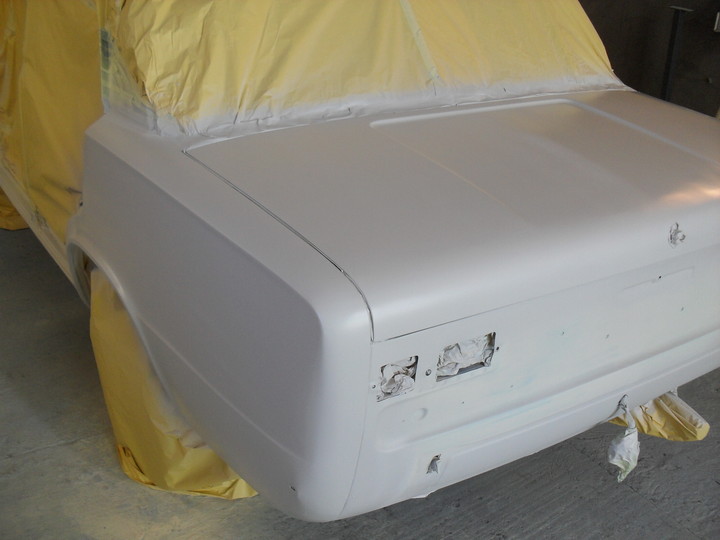

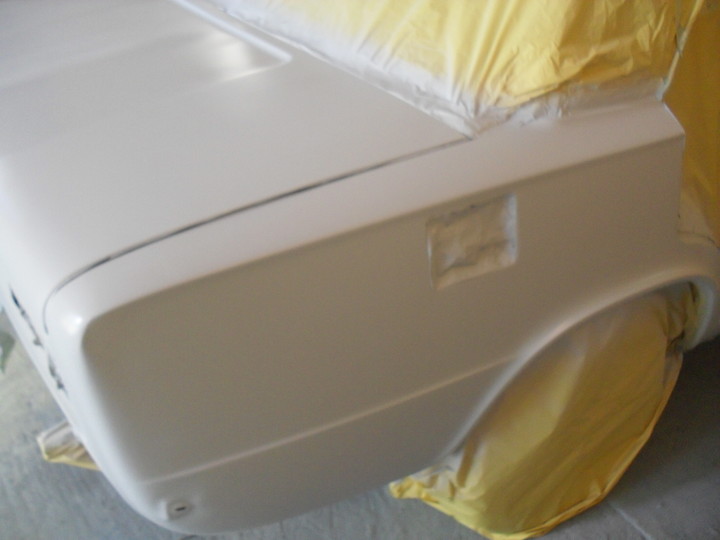

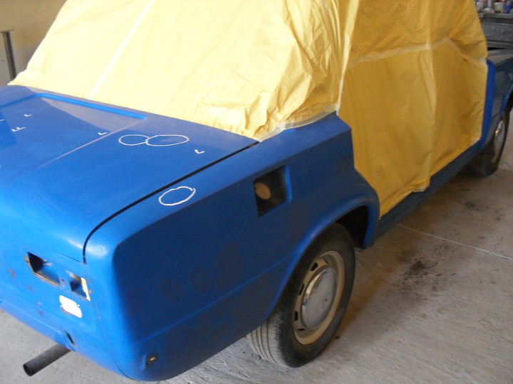

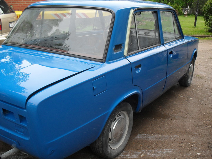

Asi edeneb

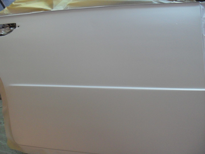

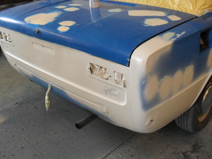

Jälle nädalake möödas ja tööd tehtud. Nädalalõpuks loodab uue kuue selga saada.
Pilte kah:
Pilte kah:
Lõputööd
Tänane seis selline:
- õhuvõtuavate katted vaja paika panna;
- tagatuld putitada (ilmselt pirnivahetus- külge läks uus st parema väljanägemisega tuli, aga pirnid ununesid vahetamata);

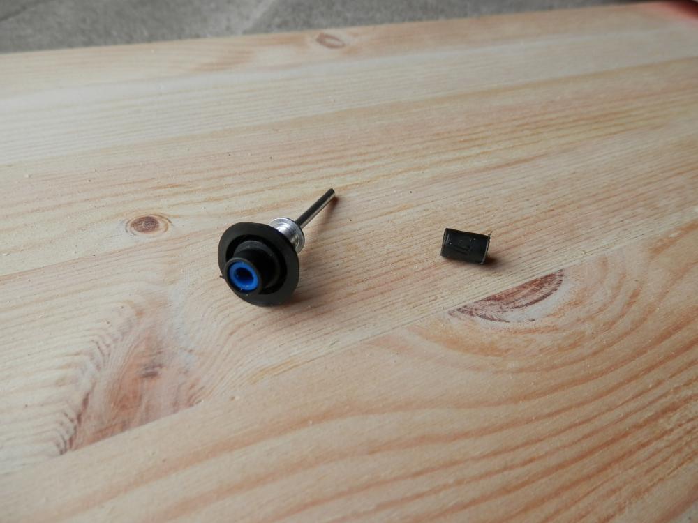

- uksed reguleerida- ei lähe hästi kinni, kuigi vanad tihendid. Ju siis fiksaatorite tagasi kruvimisel sai nende asend liiga sissepoole. Vaja vaadata;
- tagaklaasi tihendi kiil paigaldada;

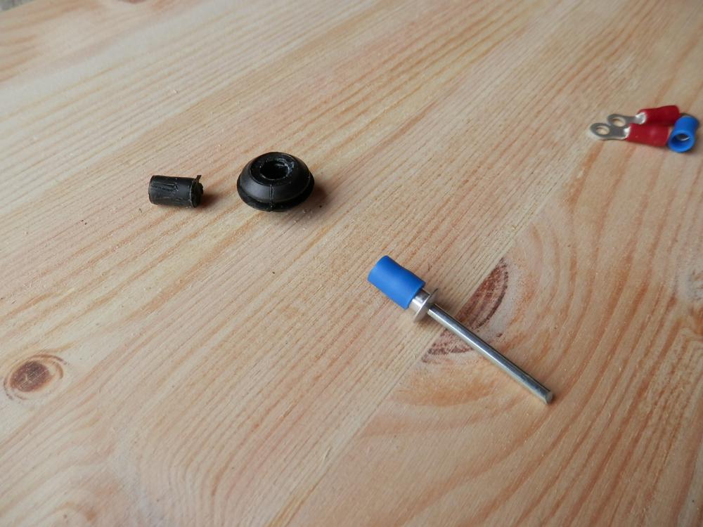

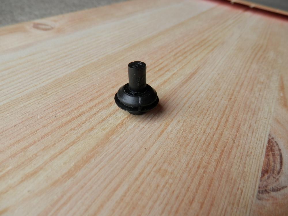

- küljeparbi liistud- need ei taha kinni jääda. Tüübleid on mul kahte sorti: valged- need, mis olid algselt autot ostes kaasa pandud (eelmine omanik oli liistud maha võtnud ja tüüblid andis kotiga kaasa) ja mustad- need ostsin netist. Mustad on uued. Aga need ei taha hästi püsida. Nüüd siis tuleb ilmselt otsida vanakooli tüübleid juurde ja siis uuesti proovida. Kui kellelgi on selles vallas kogemusi, palun jagage. Kas on ka uute tüüblitega olnud probleeme? Kuidas saite küljekarbiliistu paika ja püsima? Kas on mingi nipp, kuidas seda liistu paigaldada?
- ja siis tuleb veel antenn paika panna. Ostes oli antenn pisut lahti. Nüüd tuleb leida jälle õige pesa, kuhu antenni jalg sisse surada.
Siis võiks auto olla seisus, et ta koduhoovi tagasi tuua saan. Aga töid on veel, mida teha.

Re: VAZ 21011, hugovaher, 1976

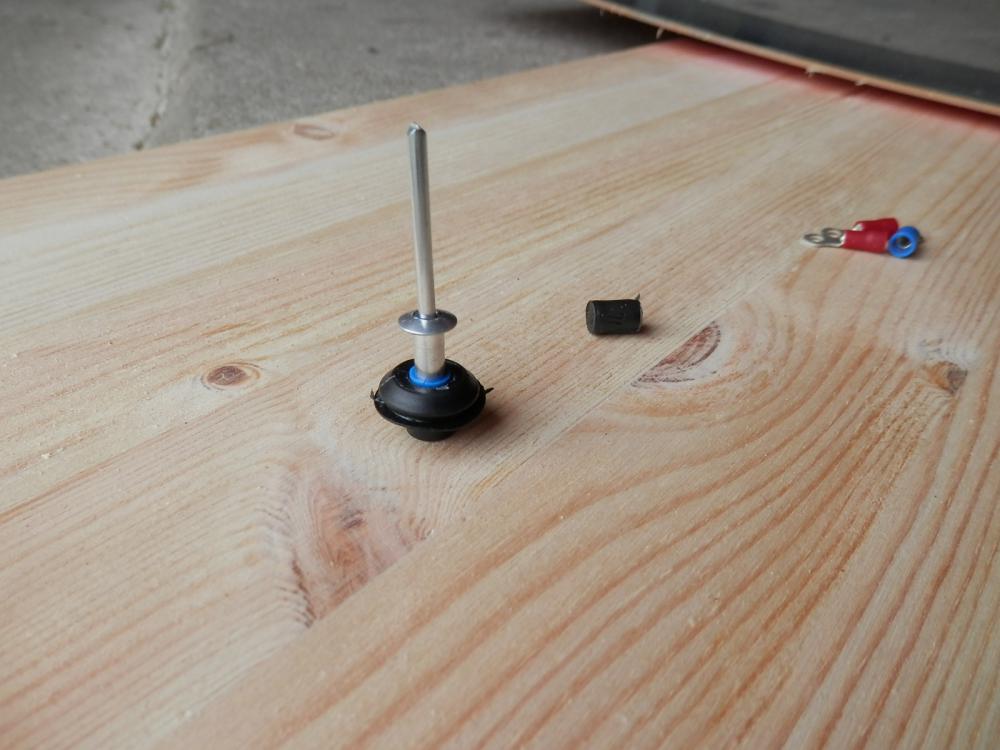

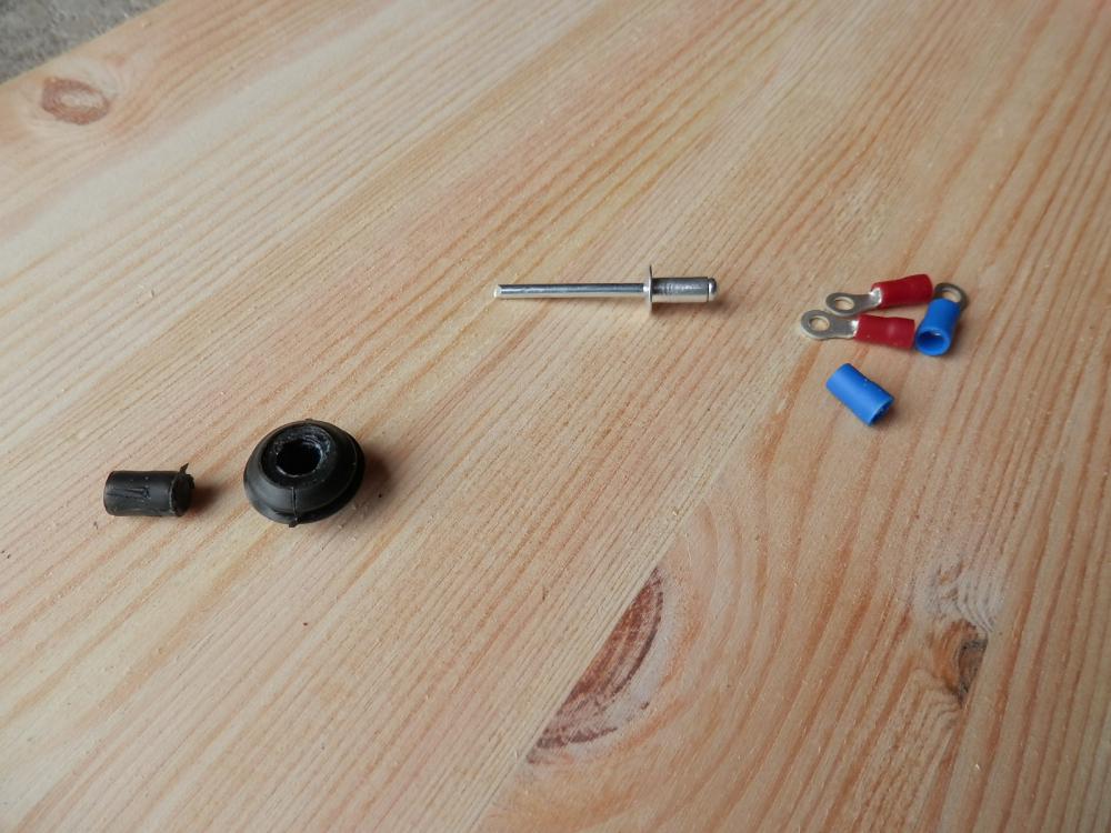

1.pane tüübel avasse
2.suru tüübli keskmine tift sisse
3.paigalda liist
kasutatud liistude puhul tuleb vaadata ka liistu seisukorda just nendest kohtadest kus varem tüüblid asunud
(et poleks paindes ääred).
keskmise tifti surumisel võib vanema auto küljekarbi plekk järele anda see tähendab vajub ära ja on hiljem
liistu paigaldamisel takistuseks kuna tüübel ei ulatu liistu siseprofiilini ning ei fikseeri liistu.
Olen proovinud ka eemaldada selle tüübli külge sulatatud tifti ja asendanud selle tõmbeneediga.
sama välismõõduga tõmbeneedi küll pole aga lisasin elektipistikute komplektist plast vooliku tõmbeneedile peale
ja lõpuks mulle tundus et tüübel jäi väga hästi oma kohale.

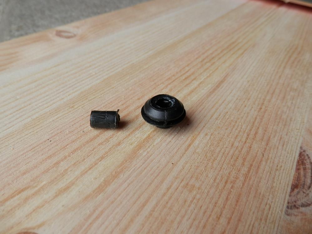

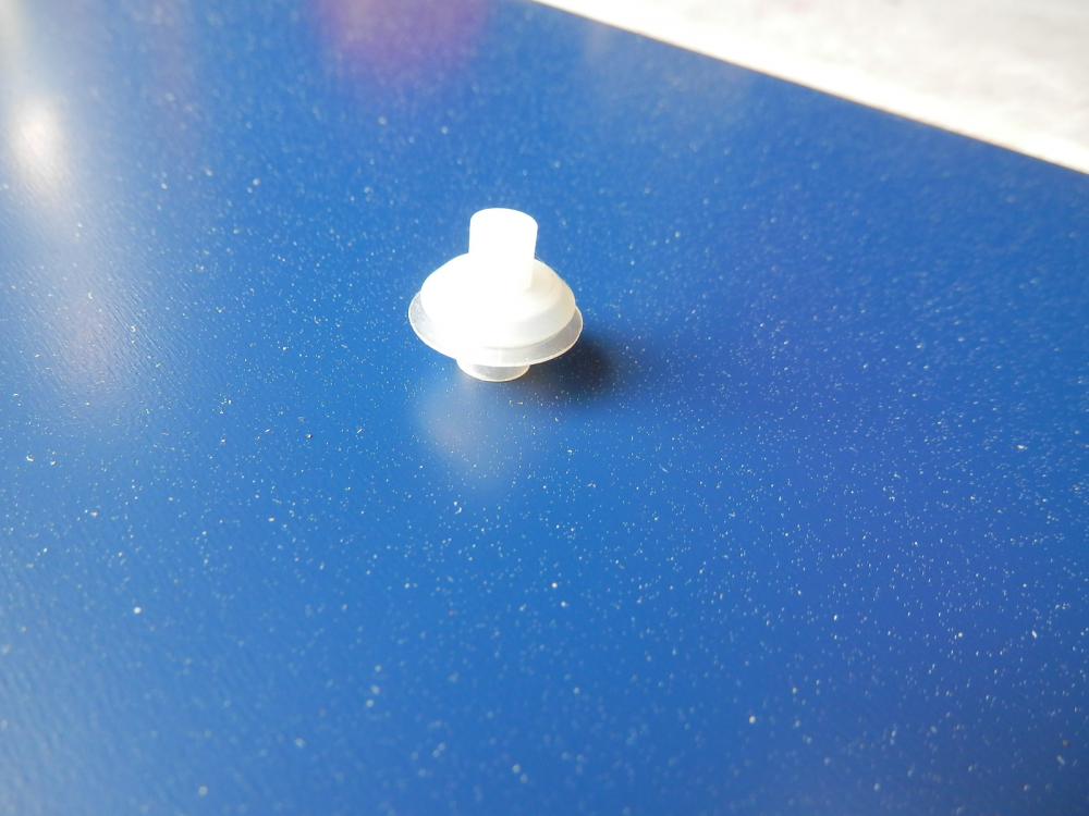

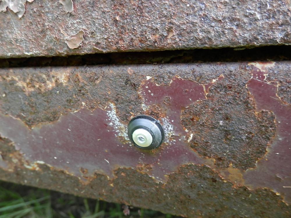

Jumala pärast ära selliste mustade tüüblitega jända. Originaaltüübel on valge poolläbipaistev. Paned oma kohale ja väikse haamriga lööd tihvti sisse. Karbiliist peab olema servadest sirge, kui on kasutatud, siis just tüüblite kohal väiksed mõlgid.
Lootsin netist leida õigest plastist tüüblite pildi
Ok, midagi leidsime. Nõukaaegse plasti värv.
https://www.kuldnebors.ee/search/varuos ... 2f81e6.jpg
mina ei ole ka kasutanud neid musta värvi tüübleid aga leidsin kolikastist mõned ja proovisin seda paigaldada ...
välimus ja mõõdud samad mis originaalil ainus vahe mida tundsin ongi see tift mis ei liigu võrreldes originaaliga aga ehk keegi võib siin rohkem oma kogemusi jagada.
karbiliistude paigaldamine
Aitäh nõu eest! See liistu paigaldamine tüüblitega oli mulle paras peavalu. Püüdsin mõelda, kuidas see tüübel sinna käib ja liistu hoidma jääb ja asi ei tundunud kuidagi toimivat. Teema võti on aga tüübli õige paigaldamine
Ühesõnaga- tüübel paksemat otsa pidi karbi sisse suruda, siis väikse kopsuga sellele väljaulatuvale nn punnile pihta ja tüübel peaks paigas olema (väljaulatuva osa sisse löömisel surub see tüübli tihkelt vastu augu serva). Ja liist käib peale lihtsalt surudes.

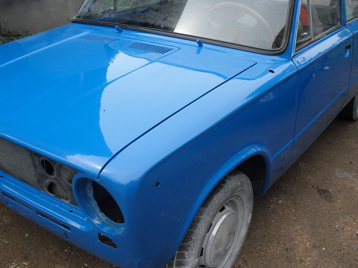

Auto on käes. Olen tulemusega rahul. Pisut veel nokitsen välimuse kallal (embleemid jms). Siis teen rohkem pilte.
Hetkel panen selle:
Hetkel panen selle:

Ilus sinine masin .... Jõudu!

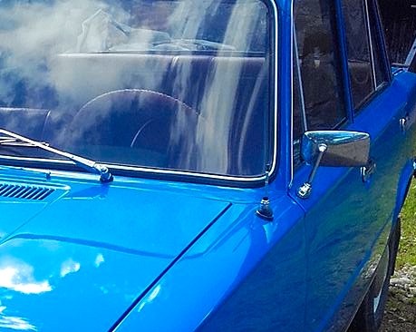

Pärast
Täna õhtul kella seitsmest üheteistkümneni mässasin auto kallal. Kella vaatasin alles siis, kui ukse lukku panin.
Esmalt- ühendasin ära tagurpidikäigutule. Sel käib massijuhe eraldi ja ju ununes. Pärast käivitasin mootori, panin telefoni auto taha filmima ja kontrollisin, kas töötab. Töötas! Samas avastasin, et tagumiste gabariitide ja piduritulede juhtmed on ilmselt vahetusse läinud. Mõtlesin juba eile, et kuradi erksad tagatuled on. Tegelikult olid need piduritule pirnid, mis gabariitidena särasid. Homme, kui aega, siis kruvin lahti ja tõstan juhtmed ringi. Juhtub.
Veel- eile avastasin, et juhipoolne salongituli ei põle. Pirn- mõtlesin. Täna tuld lahti võttes aga selgus, et pirn oli pesas üldse viltu ja nägin palju vaeva, et tuld lahti saada. Kui sain, siis oli pirn pooleks ja klemmidest, mille vahel pirn istub, ülemine oli ära murdunud. Nojah. Masendus. Aga kuna alles jäänud ja küljest tulnud metallitükk oli piisavalt pikk, siis painutasin ta parajaks, lükkasin õigesse kohta vahele, nii et püsima jäi ja panin uue pirni sisse. Töötas. Kedagi siin süüdistada ei saa. Mul ei ole õrna aimu ka, mis selle tule sees varem toimus. Pikemas perspektiivis aga vahetan selle asja välja uue vastu. Uue vana vastu siis.
Veel- käisin salongi oma käega ka veelkord üle. Maaler oli põhjaliku puhastuse teinud, aga noh... omanik näeb asju, mida võõras ei näe. Võttis aega- esmalt aknad (seest väljast), siis lagi, siis uksed (küljed, alt, paneelid), siis põrand, siis armatuur, siis istmed. Võib rahule jääda.
Lõpuks vaatasin, et enne magama ei saa, kui mõned pildid ka tehtud. Selleks pidin ikka uue embleemi ka külge kruvima ja taha panin tagasi Zhiguli märgi, mille ma kahest vanast kokku panin.
Pildid all. Kuna läks hämaraks, siis värv on pisut teine, tegelikult on ilus sinine.
Kui homme aega, siis teen mõned pildid ka lähemalt.
Muresid- uste kinnikäimine. Üks tagumine uks käib siiski vaid esimesse astmesse, jääb küll lukku, kuid seda tuleb reguleerida. Samas, enne, kui ma uued tihendid panen, ma seda ilmselt ei puutu.
