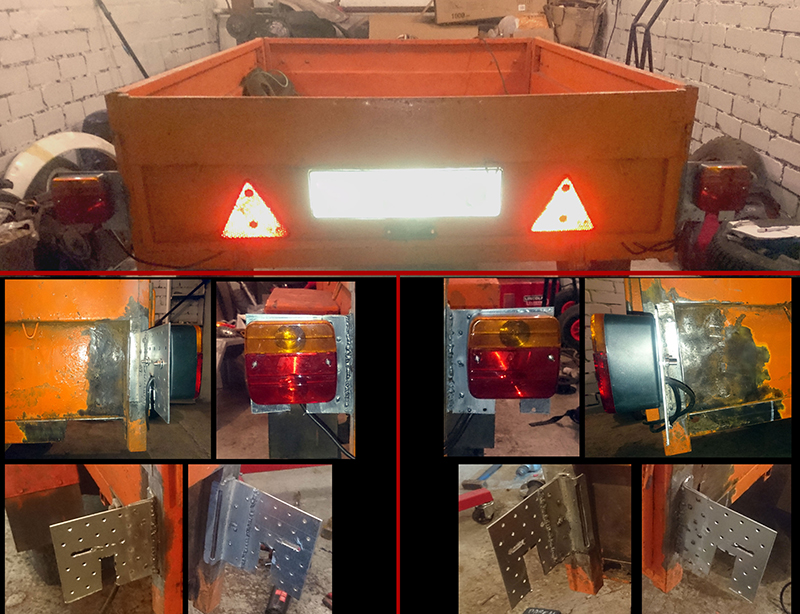

Täna sai taas garaažis käidud ning tehtud seda tööd, mida pidin eile tegema. Kuna DHL ei saatnud ajavahemikku, millal mulle paki toob, pidin pool päeva asjatult kodus istuma ja ootama. Selle 5 tunniga oleksin garaažis saanud palju haagise kallal tehtud ning täna oleksin juba veidi värvinud. Aga tänastest tegemistest siis nii palju, et tulede uued ja paremad raamid on nüüd küljes. Samuti paigaldasin tuled uuesti külge. Mingil ajal, pean asja edasi tegema, kuna nüüd on kahjuks puhkus läbi ja jokk. Traatharja rakendusega lasen kogu haagisel värvi maha ja vaatan, palju seda paganama rooste ussi välja ujub. Loodan, et see on vaid tagatulede vanade juhtmeaukude kohal. Seal lõikan jupi vahelt ära ja keevitan uue asemele. tugevduseks lisan ka uue 4-kandi sisse teise tala.
Haagise herlkurid vahetan ka välja, kuid mõtlesin nende asemele gabariidid panna.
Tänane tulemus:

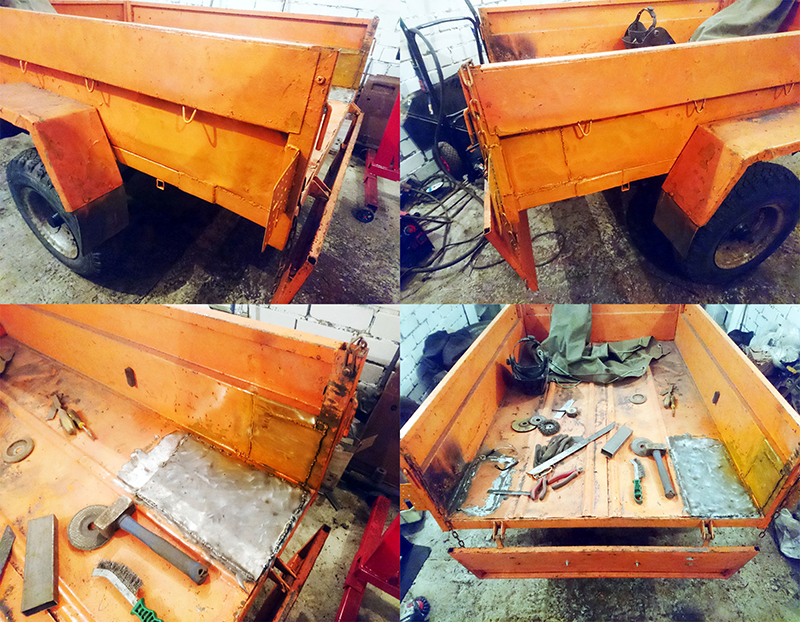

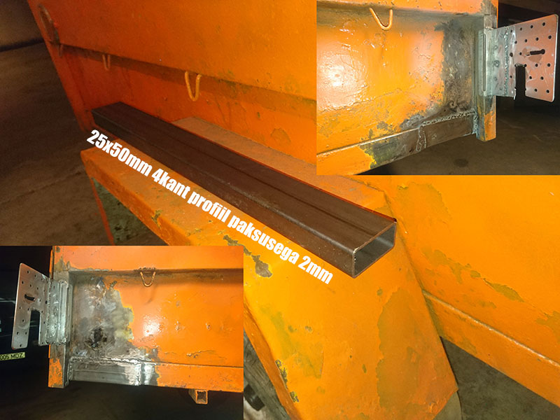

Sai taas garaažis käidud ja tegeletud ussitanud kohtade asemele uute juppide keevitamisega. Tegelikult, kui aus olla, siis peaksin terve alumise raami osa välja vahetama. See nimelt veidi läbi ussitanud. Teoreetiliselt peaksin alumise osa 4-kant torud üle mõõtma ja vastavalt metalli varuma. Teisalt võiksin ma ju terve haagise üle mõõta, joonise koostada ning siis metallist uue kokku keevitada, jättes alles vaid luugid. Aga esialgu, kannatab veel sellega asjad ära teha.

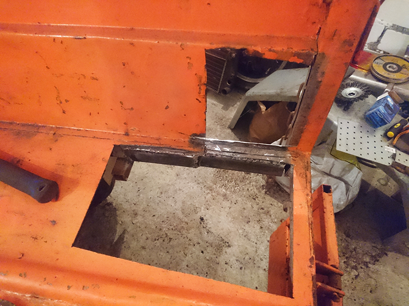

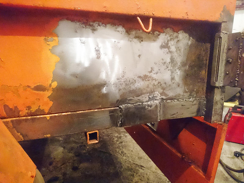

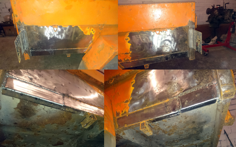

Täna sai eelmisel korral garaažis keevitatud kohad, haagise alusraami tagaosa küljes veidi tugevamaks tehtud.
See siis hetkel ajutine lahendus, kuniks ma uue telje, metalli profiilid, 13" haagise rattad ja lehtvedrud saan. Siis keevitan kogu alusraami ümber ja vahetan välja ka haagise küljeplekid, kasti põhja ning muud jubinad.

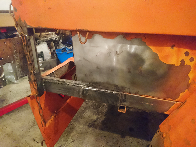

Ajutine remont siis nii kaugel:

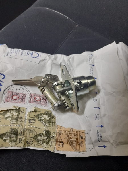

Minu omal on pagassilukk oma elu ära elanud ja ma ei viitsi enam seal tiritamme teha, et õige positsioon leida, et pagass lahti saada ja seega tellisin ebayst (tuleb Venest+toll) terve kompl. uusi - 2 ust+pagass ja 2 võtit. Vahetusse lähevad peale keretöid.
- Tony_2106
- Postitusi: 731
- Asukoht: Tallinn, Harjumaa
- Autod: 2015 Aixam City
Re: 21063 1300SL, Tony_2106, 1990
Ma tellisin nii süüteluku (süütekukk + 2 võtit) kui ka kahe ukse + pagasiluku komplekti (2 võtit) Code Varuosadest

Süütelukk RECARDO 2101, see oli midagi 14€ kanti
Ukseluku südamikud pagasniku lukuga 2101, mingi 9€

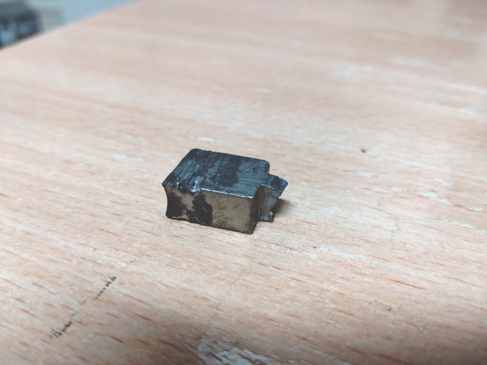

Peale uue süüteluku paigaldamist, on masinal tekkinud mingi anomaalia, mille põhjust ma veel pole leidnud. Ainuke asi, mis korda sai on see, et masin käivitub poolest pöördest, kui enne mässasin tükk aega, et võtit keerates saaks starter mootorit käivitada. Anomaalia ilmneb selles, et kui mootor töötab ja rooli keerata näiteks paremale ja siis vasakule, jääb korraga roolilukk peale. Seda töötava mootoriga ja kui võti on süütelukus, mida reeglina juhtuda ei tohiks. Vahest tuleb lukk maha raksuga. Kui roolilukk jamab, siis akutuli näidikupaneelil ei põle ja põleb tooteklapi tuli. Kui rool aga liigub ilusti ja roolilukk ei rakendu, siis põleb akutuli ja tooretuli ei pole, kuigi on tooreklappi tross salongist enda poole tõmmatud.
Täna sai võetud süütelukk korra ettevaatlikult maha, et mitte juhtmeid tagant ära tõmmata. Kui süüteluku olin veidi pesast välja tõmmanud, siis vaatas mulle sealt vastu pildil olev pisike tükk, mis on süütelukul rooli lukustav jubin. See oli nimelt pooleks murdunud ning tuli välja, et see murdunud jubin, oligi rooli lukustavaks anomaaliaks.
