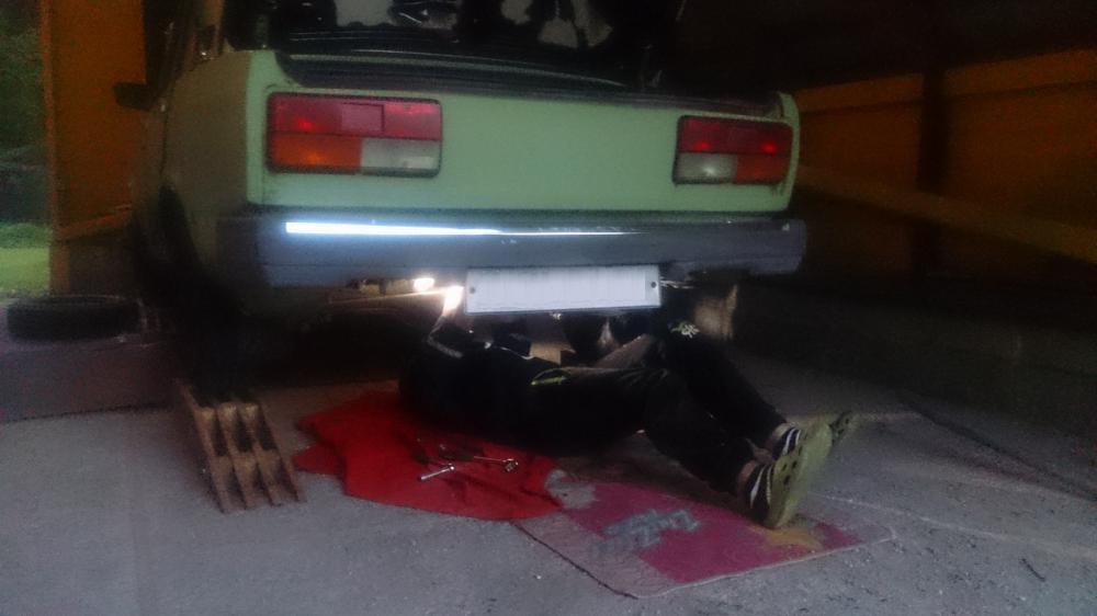

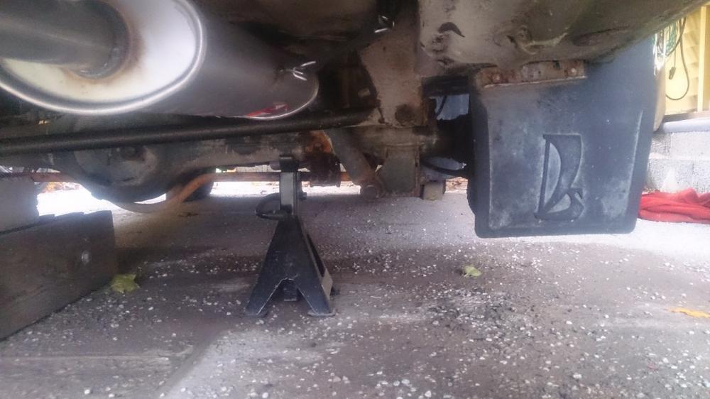

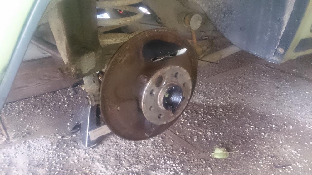

- Taga parem pidurisilinder läks vahetusse, lekkis kolinal. Isereguleeruv, mansette tollele eraldi ei saanud.
- Taha uued klotsid köik 4.
