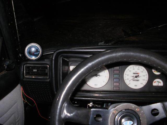

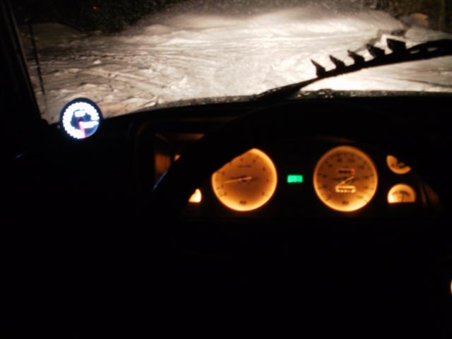

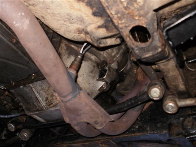

Et küttesegu paremini paika ajada, mõtlesin katsetada ühte värvilist vidinat... ehk on natuke kasu:spin Armatuurlaua nurka sai siis paigaldatud segukell ning, et see ka midagi näitaks, siis paigaldasin ka summuti külge lamda anduri. Ka segukell kinnitas minu arvamust lahja küttesegu kohta. Katsun nüüd lähipäevil düüsidega katsetama hakata, ehk saab paremaks midagi.

Lambda on lairibaline või kitsaribaline? Kui kitsaribaline, siis kustkohast sobiva näidiku hankisid? Olen paljudel kitsaribalistel näinud vikerkaarega segukella ja see kõlbas küll ainult sõidu ajal meeleolu loomiseks. Kui lairiba, siis on kõik selge;)

Lambda on kitsaribaline, lairiba kole kallis kraam ja ei raatsi sellise asja peale kulutada. Pealegi karpa seadistamine ei nõua nii suurt täpsust ja peaks ka kitsaribalisega asja enamvähem saama. Kahjuks aga küljesolev lambda, mille riiulilt leidsin, paistab vigane olevat. Paar korda on ka toimima hakanud ja seda seieriga näidikut on päris hea jälgida, püsib kenasti paigal ja liigub sujuvalt, ei ole mingit tulede vilkumist. Katsun kuskilt töötava lambda veel hankida, siis paistab, kas saab asja toimima. Näidiku sain kuulutuse peale kasutatult. Tegemist AutoGauge Smoke 2 seeria A/F ratio näidikuga: PILT

Vahepeal sai ostetud tutikas ühe juhtmega lamda, mille korrasolekus võib vähemalt kindel olla. Küttesegu olen juba päris heaks saanud düüsidega, aga natuke tahaks veel katsetamist. Praegu jäi esimene kamber õhk 170, kütus 150 ja teine kamber õhk 150, kütus 165. Täisgaasil kiirendades on segu iga käiguga kergelt rikka peal, ühtlasel sõidul jääb aga lahjaks. Küünlad on nüüd vähemalt ilusad pruunid ning hõõgsüüdet enam ei teki :spin

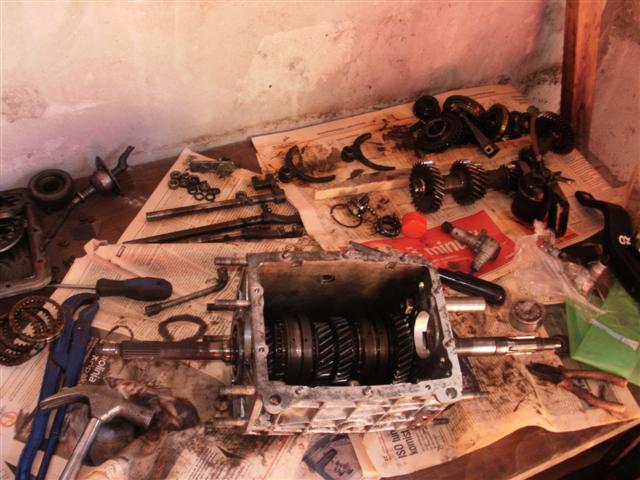

Mingi aeg võtsin kätte ja kiskusin juppideks oma esimese 5 käigulise kasti, millel kadus kunagi ära 2 käik. Kasti lammutades pudenes 2 käik võlli peal täitsa laiali, sünkro oli nii kulunud, et tuli stopperrõngast üle. Kastis läksid vahetusse kõik 5 sünkronisaatorit ja paar laagrit, mis samuti laiali pudenesid.Vahetusse läksid ka kõik tihendid ja simmerid. Tihenditele lisasin ka hermeetikut, et ehk jäävad paremini pidama. Kastile panin külge ka spidomeetri teo 4.44 ülekande jaoks ning kasti sisse ka vastava hammasratta selle jaoks. Kast vedeleb siiani laual ja isegi õli kanku kõrval valmis, aga pole veel jõudnud auto külge keerata ja katsetada, kas töötab, laua peal igatahes kõik käigud lülituvad:D

Üks pilt siis kasti lammutamisest ja auto üldmuljest.
