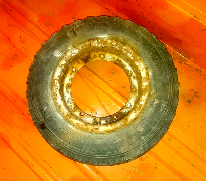

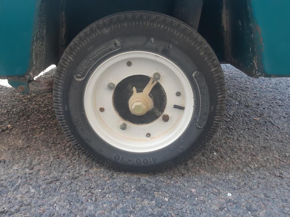

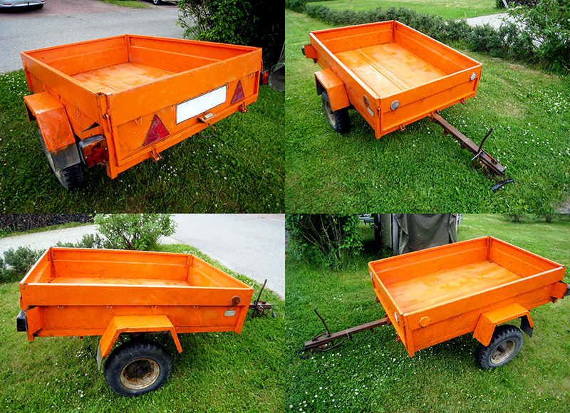

Eile sai Valge Daam endale pisikese sõbra, mis tuleb veidi üle võõbata ja võimalik, et paar asja mugavuse mõttes juurde lisada. Haagis NEFAZ 8122, mis on toodetud samal aastal, kui valge masin (1990). Plaanis on võimalusel poolteljed ja rattad ära vahetada. ja lisada konksu kinnitamiseks tänapäeva haagise ühendus.
Haagisel on huvitavad rattad all. Need Rehvid mis velgedel, nende mõõt on 5.00-10. Huvitav, kust selliseid velgi ja rehve saaks?
Tony_2106
- logman
- Postitusi: 4004
- Liitunud: 29 Nov 2004 23:46
Re: 21063 1300SL, Tony_2106, 1990
Muravei rehvid ja veljed.
Venest, Ukrainast, Valgevenest leiab koormate viisi.
50km/h max. Ma selle turbakäruga igaks juhuks kiiremini küll ei sõidaks.

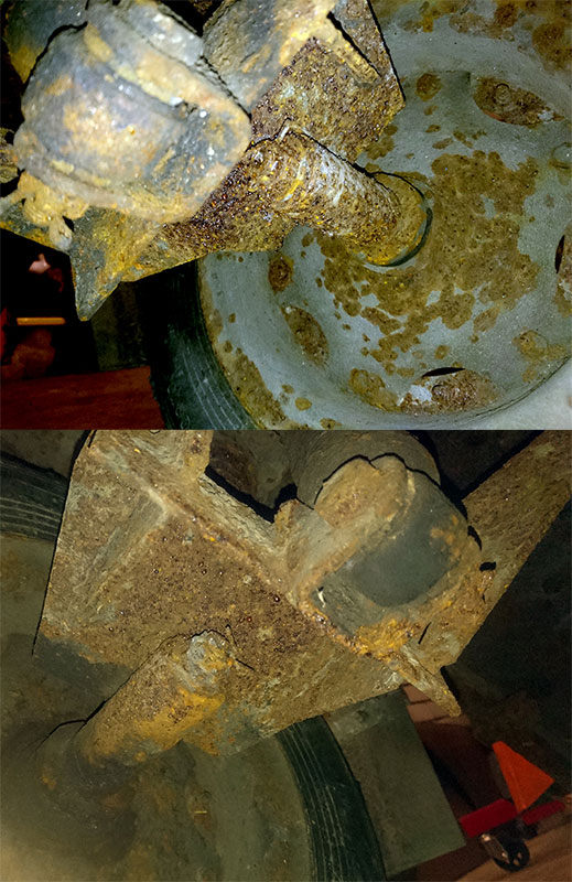

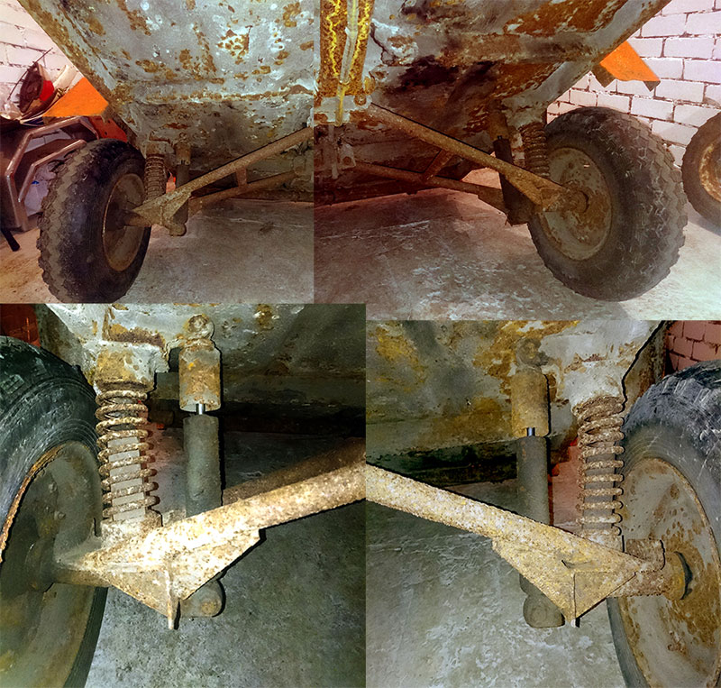

Haagise alusest ning pooltelgedest paar pilti:

Leidsin mingid tehnilised andmed: http://www.avtomash.ru/pred/nefaz/nefaz8122.htmlogman kirjutas:Muravei rehvid ja veljed.
Seal oli Max kiirus selle antud haagisega 80km/h.
OK. See kast käib vist ära ka raami küljest mingil viisil. Siis saaksin ka raami üle värvida.
Tony_2106
- logman
- Postitusi: 4004
13" rattad alla panna, siis jah võiks ka 80km/h lasta.
Aga need õõtsad küll usaldust ei tõsta. Pikipauke ratastele ei kompenseeri miski, seega lubatud maksimum last on igati õigustatud.

Skifil mul sellised R 10 rehvid. Kannatab sõita küll. Guuglist leiad sobiva edasimüüja.

Paras jäigaks teha ja lisada mõlemale õõtsale pikkupidi vardad, et rattad ära ei kaoks. Seejärel modida kast kallutavaks, suuremad laiad rattad alla ja saab ATV-le asjaliku töövahendi.

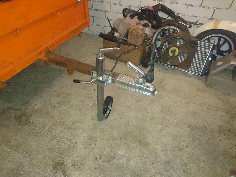

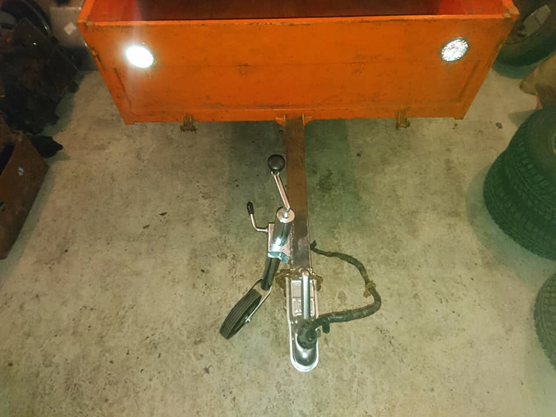

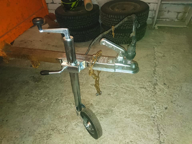

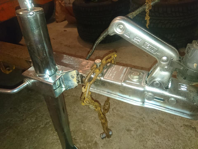

Sai esimene asi haagise kallal, listis olevatest töödest täna garaažis sooritatud. Uus haagise ühenduse ots paigaldatud ning toetusratas ka külge aretatud. Turva keti asemele paigaldan turvatrossi.

Miks tugiratta paigaldamisel poltimise asemel keevisliite kasuks otsustasid?

See ajutine lahendus. Ratta asemele keevitan tugiplaadi. Plaan haagisele telk + varjualune peale ehitada. Viimased saavad olema eemaldatavad.logman kirjutas:Miks tugiratta paigaldamisel poltimise asemel keevisliite kasuks otsustasid?

Millised poolteljed su haagisel on? Mul on mingid imelikud Muravei omadViin kirjutas:Skifil mul sellised R 10 rehvid. Kannatab sõita küll. Guuglist leiad sobiva edasimüüja.

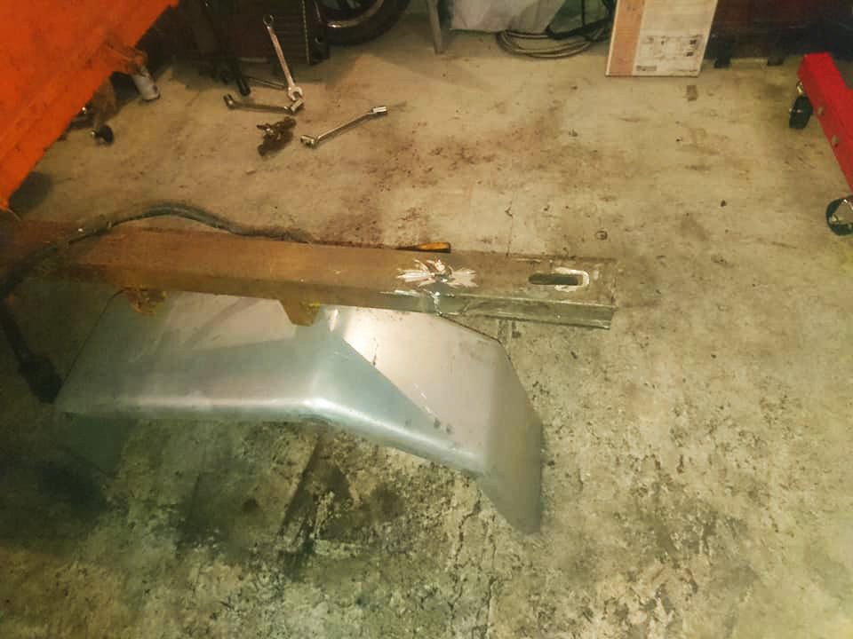

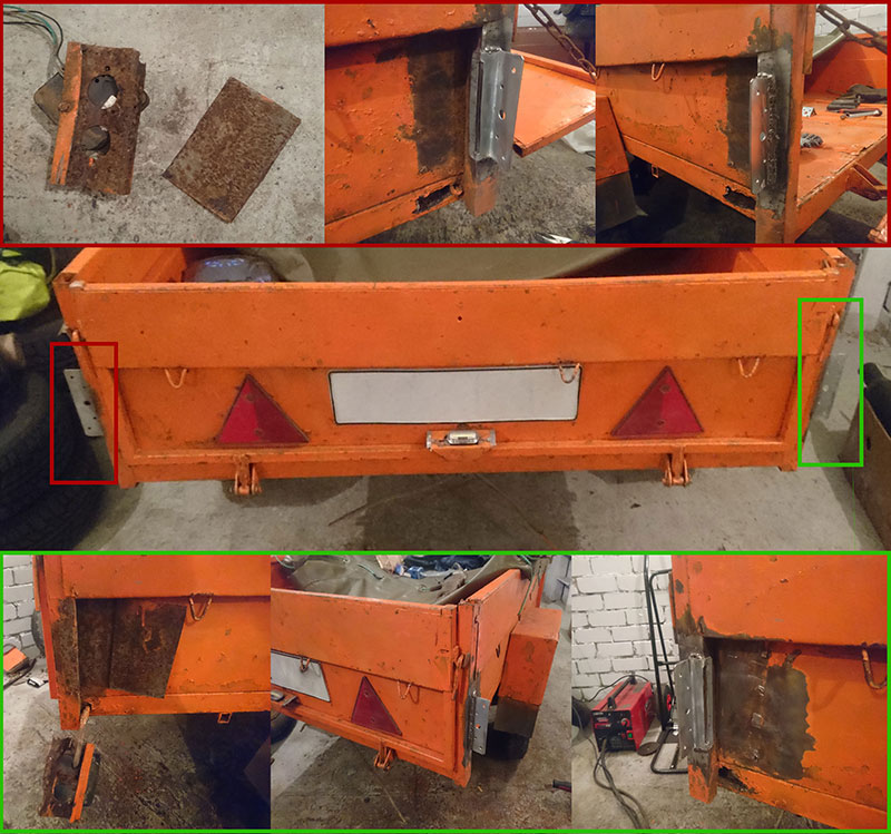

Tagumiste tulede kinnitused said lahti lõigatud ja L kujuline plaat sinna keevitatud. Haagise kasti talad pean ka üle vaatama ning arvatavasti uued plekid külge keevitama. Seega põhimõtteliselt resto värk tuleb ette võtta. Aga hetkel algus tehtud. Haagise kinnitustala on ühenduskoha poolt normaalne, kuid haagise all on see kahtlane. Kisun selle mingil päeval küljest ära ning lasen traadiga puhtaks. Võimalik, et ei pea tala vahetama.

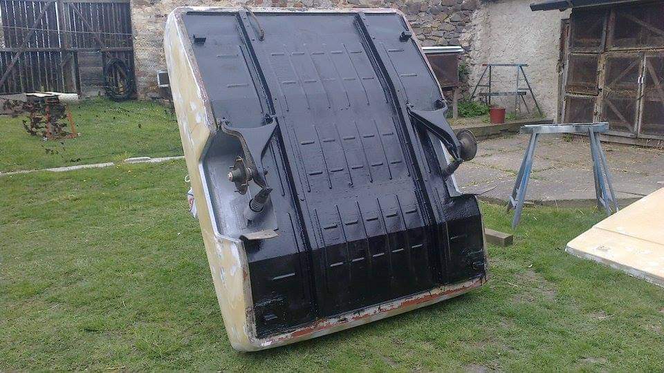

Skifil õõtsad sellised, enda omast põhjaaluse pilti ei leidnud.Tony_2106 kirjutas: Millised poolteljed su haagisel on? Mul on mingid imelikud Muravei omad
Lihtsalt huvipärast uurin, et kui plaanid sinna peale telgi ehitada, siis miks kohe skif haagist ei võtnud mida "põhjana" kasutada?
