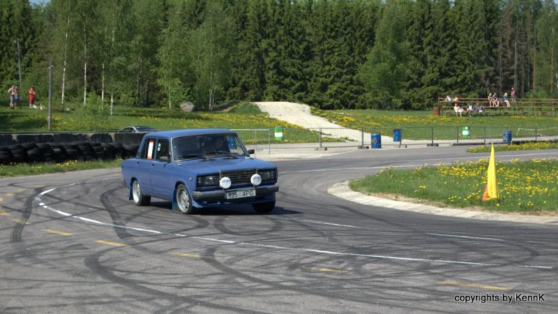

Ajasõidud tegin tavarehviga kuna muidu poleks A-klassis olnud ja kohaks tuli 4, civicule jäin alla napilt. Peale võistlust sain paar ringi slikki proovida ja siis kuramus läks käigukang pooleks :spin Keevitus sealt kus ma kangi painutasin andis järgi. Samuti tagasillas kusagil raksub midagi järskudel liigutustel või kurvis libisema minnes. Minu meelest tekkis see pärast tagumise stabika paigaldust, ei saanud võibolla päris korralikult alla. Samas on auto all olles kardaani keerutades hirmus pikk lõtk sees enne kui keeramine ratast liigutama hakkab võibolla viga hoopis seal. Käigukasti poolne vända simmer kah lekib vist... igatahes mootori õli sealt sidurikoja ja pleki vahelt tilgub päris kõvasti. Karpale sai ka külmaõhu võtt tehtud ja see õigustas ennast igati. Lahtise filtriga peale sõitu karpa lõõre seestpoolt katsudes olid need päris tulised. Külmaõhu võtuga eest iluvõre tagant on lõõrid ainult natuke soojad peale sõitu. Tühikäik kah kohe parem:D Pidamist kah suurt polnud... kolmandaga tavarehviga laugest kurvist väljudes kippus kah tühja käima. Isegi sooja slikiga ei saanud teisega kurvist täisgaasiga välja kiirendada alati, kippus kah tühja käima vahel:P

Nonoh, mis kone ja ülekanne seal vahel on ,et tavarehviga kolmandaga pidamist pole ja slikiga isegi teisega mitte?

Mootor ja ülekanne suht tavalised. Eks viga vast ikka juhis... valed sõiduvõtted. Ise mõtlesin, et äkki tagumine stabikas kergitab ratast ja kuna lukku pole, siis hakkab tühja käima, aga ega ma kah nii täpselt ei tea. Teatud kurvidest väljudes pidi igatahes gaasiga mängima.

Arvatavasti ikka kurvisisene ratas käib tühja. Slikiga tõuseb tagaratas varem lendu, sest esiotsa pidamine parem. Meil oli kopikal sama teema, kui sild rihmadega kinni oli.

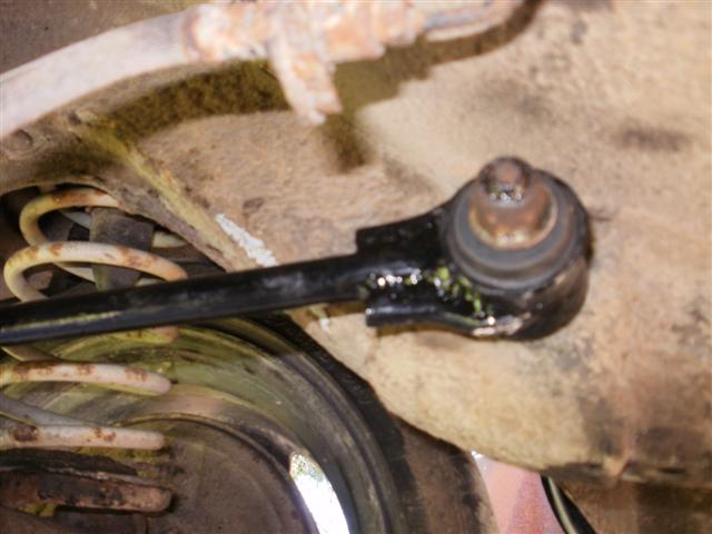

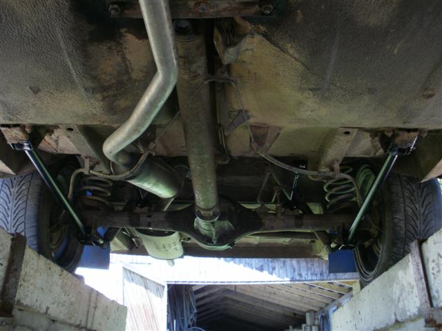

Vahepeal said nüüd kõik diffris olevad laagrid asendatud uutega, kuna vanad olid juba üsna kulunud. Praegu igatahes päris hea vaikne, niiet tundub, et diffri paika regullimine Türil õnnestus ilusti :P

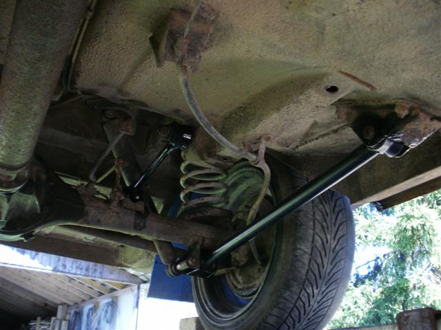

Vahetatud said ka kõik tagasilla vardad. Ülemistele lühikestele varrastele keevitasin ka silma juurde natuke matalli juurde. Pikki ei viitsinud tugevdada, kuna tundusid päris hästi tehase poolt keevitatud olevat.
Nüüd siis peaks olema masinal enamvähem kogu tehniline pool uuendatud. Vahetamist tahaksid veel amordid millegi kangema vastu.
Mõned pildid kah siis :D
Ja natuke reklaami kah siis :spin
Varras sai küll suht isane :D:D Aga tubli töö! Mina tegin lühikesele vardale lisa kinnituse ka, siis ei vääna varrast nii palju ega ka polti /poolraami;)

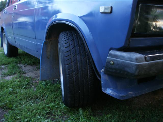

Päev enne campi proovisin masinale ülevaatust teha. Kahjuks templit passi sisse ei löödud. Heitgaaside numbrid olid lubatust kõvasti suuremad. Tänu sellele pidin ka campilt tagasi sõitma ilma kehtiva tehnoülevaatuseta.

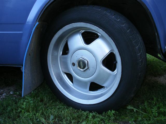

Samal päeval sai juhuse läbi soetatud masinale uus rehvijooks alla. Ei ole küll kahjuks sama meeldiv mõõt, mis eelmine, kuid selle eest 2010 aastal toodetud täiesti poeuued asjad. Rehvimõõt siis 185/55R15 ning mark Barum Bravuris 2. Uus kumm on ikkagi uus... pidamine oli päris meeldiv ja campil oli neist ikka päris palju kasu;)
Natuke kitsam, kui velg
Väga kõrged õnneks ei ole

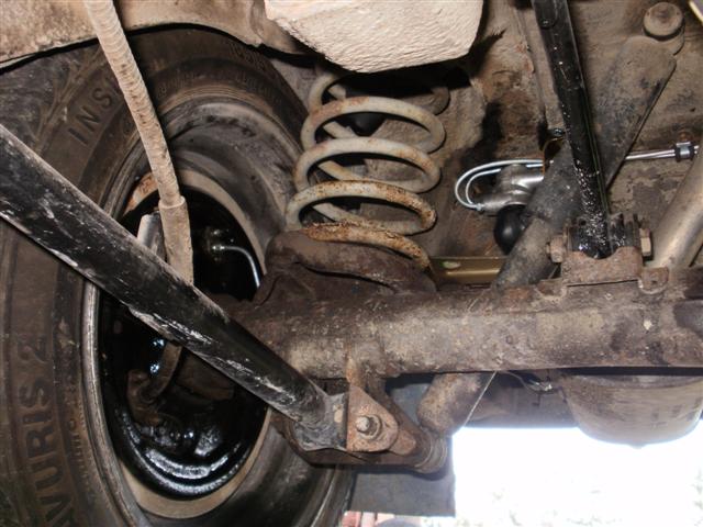

SummerCampil sai kenasti ära käidud ja masin toimetas kuni võistluste lõpuni päris edukalt. Peale vigurit mõtlesin, et lähen sõidan veel koonuste vahel natuke harjutamise mõttes, aga esimesel ringil garaazi tagurdades järsul pidurdusel lõi tagumisest pidurisilindrist jällegi õli välja, nagu juhtus viimasel rajapäeval Raplas. Pärast sai peasilindrile pime ette pandud ning järgmine päev rahulikult ainult esipidurite abil veel pime autojuht kaasa tehtud ning ka vaikselt koju kulgetud.
Natuke sai ka kraami campilt koju veetud :spin
Ja üks lineup-i pilt samuti campilt

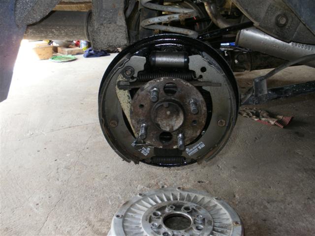

Kodus pidureid uurides arvasin, et probleemide põhjuseks võib veel ainult olla kulunud trummel, mujalt lihtsalt ei osanud enam viga otsida. Ja nii oligi. Sai siis kuulutuse peale ostetud vähekasutatud trumlid, ning teine asi kohe. Koos trumlitega läksid veel sisse mõlemale poole uued silindrid ning uued klotsid. Natuke mäkerdasin ka musta värviga:spin
Kõik ära õhutatud, olid pidurid vägevad... kuni ühe tugevama vajutuseni:sein Tundsin, kuidas pedaal läks põhja. Rõhuregulaatori juurest purunes tagapidurite peamagistraal, tundub, et toru läbi roostetanud küüru kohast:sein. Egas midagi, jälle estakaadi peale ja pidureid lammutama. Paar päeva hiljem, kui vajalikud torud ja vidinad olid poest toodud, nägi pidurisüsteem välja selline:
Vahetusse läksid siis peamagistraal ning kõik ülejäänud tagumised torud, tagumine pidurivoolik ja sillapealne kolmik. Samuti vahetasin ära rõhuregulaatori koos hoovastikuga, kuna vana hoob oli küüru kohast õhukeseks roostetanud ning kõveraks paindunud (krt kus küsiti hoova eest alles raha:yllatunud). Regulaatori kinnitus sai reguleeritud peaaegu kõige alumisse asendisse, seega pidurid võtavad küllaltki tugevalt.
