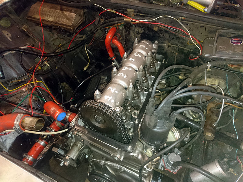

Käivitamise hääl on küll selline nagu oleks jaotosvõlli kett katkenud. Vaata, kas nukaratas on nukkvõlli küljes kinni. Mul 02-l kunagi peale plokikaane paigaldust ja vähest töötamist jooksis nukaratta mutter lahti. Peale seda tegi ka mootor käivitamisel sellist häält.
Tony_2106
Postitusi: 731
Liitunud: 06 Dets 2011 20:36
Asukoht: Tallinn, Harjumaa
Autod: 2015 Aixam City
Postitus Postitas Tony_2106 »
Edel kirjutas:Käivitamise hääl on küll selline nagu oleks jaotosvõlli kett katkenud. Vaata, kas nukaratas on nukkvõlli küljes kinni. Mul 02-l kunagi peale plokikaane paigaldust ja vähest töötamist jooksis nukaratta mutter lahti. Peale seda tegi ka mootor käivitamisel sellist häält.
Nukkvõlli poldi keerasin taas kõvasti kinni, kuid hakkasin mõtlema, et kas teise hammaka polt sai ikka kinni või mitte. Ei mäleta ka krt. Peab esikaane taas eest kiskuma ja kontrollima. Lähen Lada poodi ning ostan igaks juhuks:

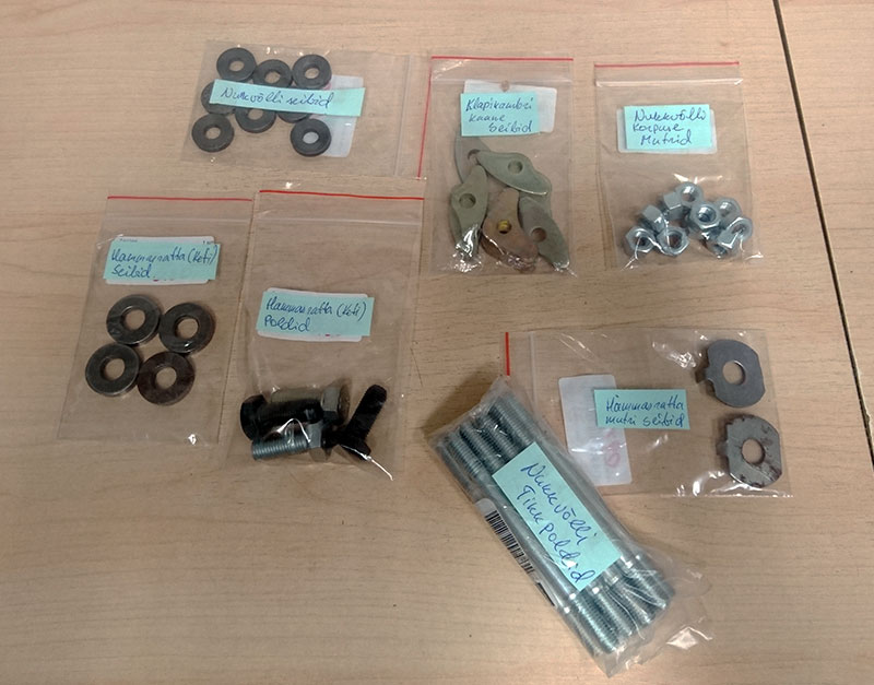

1. uued poldid mõlemale keti hammasrattale + seibid.
2. nukkvõlli tikkpoltide komplekti koos seibide ning mutritega.

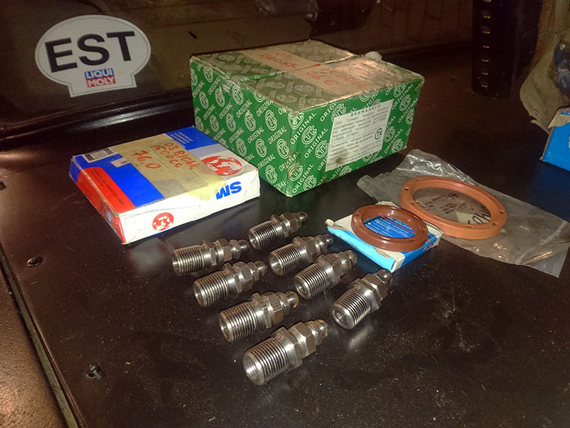

Täna sai Lada kaupluses käidud ja järgnevad asjad soetatud:
* Nukkvõlli tikkpoltide komplekt,
* Nukkvõlli korpuse seibid 8tk (igaks juhuks tagavaraks)
* Nukkvõlli korpuse kinnituspoldid 10tk (1 tagavaraks)
* Nukkvõlli ja Õlipumba ketihammasratta kinnituspoldid 4tk (2tk heledad ja 2tk mustad)
* Nukkvõlli ja Õlipumba ketihammasratta paksud seibid 4tk (2tk tagavaraks) + lukustusseibid 2tk
* Klapikambrikaane kinnitusmutrite all olevate seibide komplekt.
* 4L jahutusvedelikku (Roheline -36 kraadi)

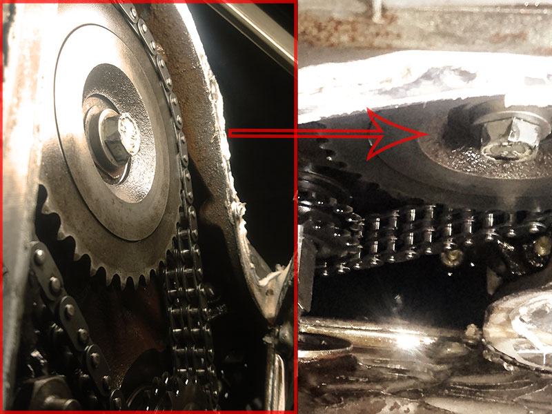

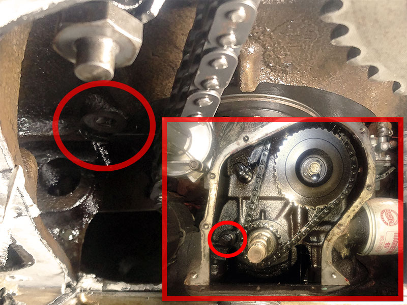

Pärast Garaažis olles mõtlesin kasutaja Edel-i öeldu peale ning ei mäletanud, kas sai õlipumba hammasratta kinnituspolt korralikult kinnitatud. Seega otsustasin seda kontrollida, äkki oligi see lahti tulnud ja siis sellepärast tegigi käivitamisel antud imelikku heli.
Sai siis väntvõlli rihmaratas eemaldatud ning esikaant veidi kergitatud. Õlipumba hammasratta kinnituspolt oli ilusti paigas ja kinni.
Üks teine jubin oli kadunud, mille täpset nimetust ei oska öelda. See jubin ei lase mootori ketil nihkuda, hammasrataste pealt vmt.
Nüüd on 100% kindel värk, et mootor tuleb taas maha võtta ja õlivann sinna sukeldunud detailidest puhastada. Lisaks vaatan ka kolvid ja klapid üle. Loodan, et sealt valdkonnast ei tule üllatusi. Õnneks on tulemas puhkus ning siis saan seda teostada. Kui tuleb aeg, et mootor tagasi omale kohale uuesti tõsta, siis oleks hea, kui teine paar abikäsi oleks kuskilt võtta. Üksi on suhteliselt kepp seda teha.

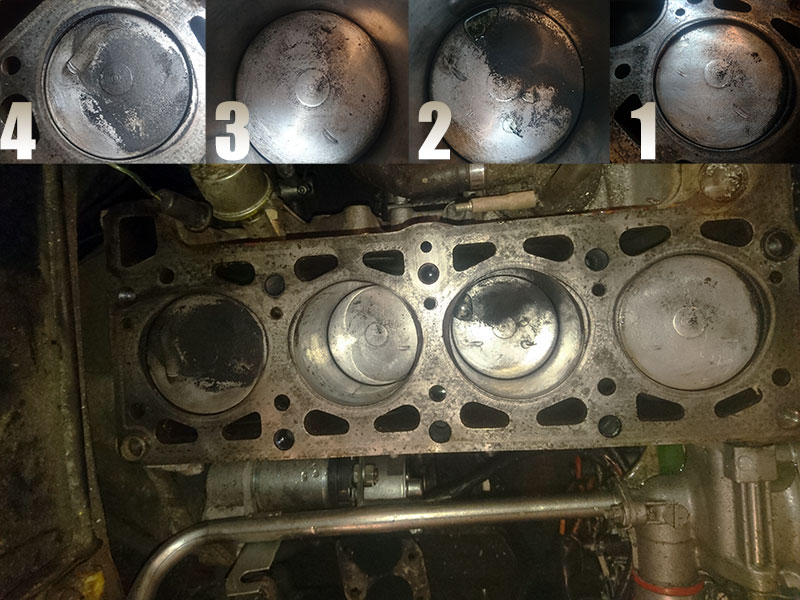

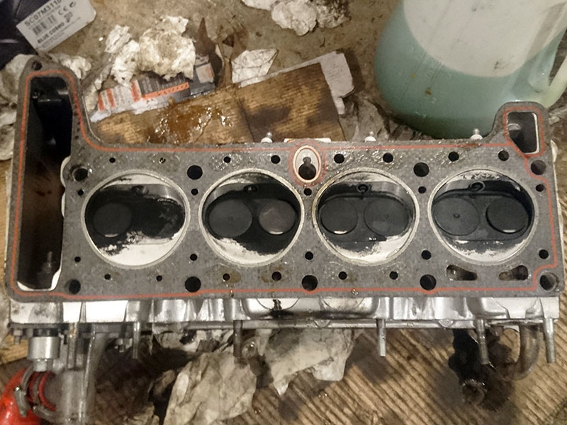

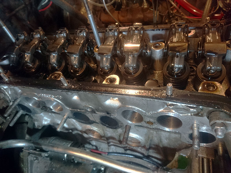

Täna lasin jahutusvedeliku plokist välja ning kiskusin plokikaane maha. midagi ilusat ei olnud :( Kui see pisike julla murdus, viskas ka ketipinguti leebet ning hammakal hakkas kett hüppama, siis läkski süüde valeks. tulemus piltidel.

Miks see julla niisama peaks murduma? See vast ikka tagajärg mitte põhjus. Äkki juba lapendav kett võttis ta kaasa, põhjuseks ikkagi kinni keeramata pinguti vms. :geek:

ToM kirjutas:Miks see julla niisama peaks murduma? See vast ikka tagajärg mitte põhjus. Äkki juba lapendav kett võttis ta kaasa, põhjuseks ikkagi kinni keeramata pinguti vms. :geek:
See jubin oli enne juba kõver veidi, Lada Power-ist sai uus tellitud, kuid antud detail oli 10mm. See mis originaalis masinal küljes oli ja nüüd murdus, oli väiksema keermestatud otsaga.
Äkki kellegil on siin sellist jubinat pakkuda, mid 2103 plokile sobib. Käöisin Lada poest selle detaili kohta küsimas, kid talpolnud seda pakkuda.

See julla pole mingi elutähtis organ. Hüdr. pingutiga plokil polegi seda detaili enam.
Kett, pinguti, leevendi jms peavad korras olema, siis pole seda vaja ka.
Aga kui klapid nii julmalt pähe lasta, peabki miski järgi andma.
PS: Vahevõlli poldi seibid on vales järjestuses. Kõige jämedam seib käib vastu malmist ratast ja seejärel õhuke seib, mis pärast pingutamist kärnitakse poldipea ümber kinni.
Nukkvõllil samamoodi.
Re: 21053 (Must Lammas), Tony_2106, 1992
Mina pole varem kordagi näinud et ketipinguti küljest ära lendab, mis seal täpsem avastus oli? Mutrid olid lahti jäänud? Tikud pooleks? :geek:

ToM kirjutas:Mina pole varem kordagi näinud et ketipinguti küljest ära lendab, mis seal täpsem avastus oli? Mutrid olid lahti jäänud? Tikud pooleks? :geek:
Arvan, et kuna ma uusi tikkpolte ei paigaldanud vanade asemele, siis olid vanad keermed juba kahjustunud, seega mutrid ei hoidnud enam pingutit kinni. Sestap see minema lendaski

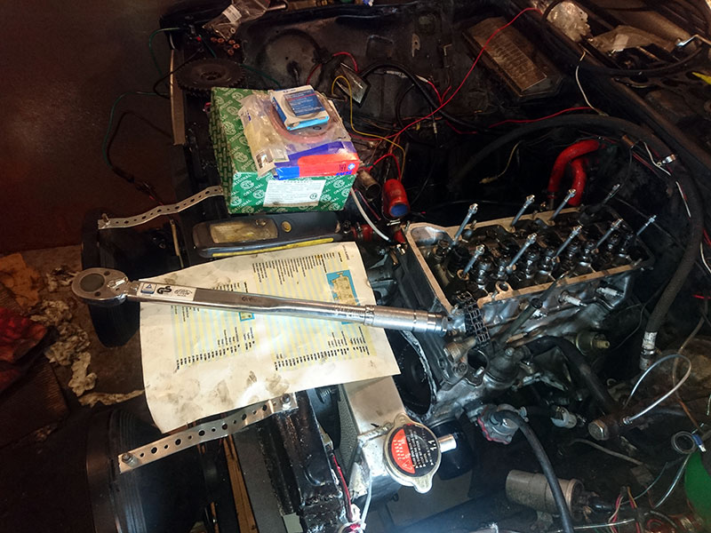

Kas sa tead mis asi on momentvõti ja milleks seda kasutatakse?
Jah, see on asi mis on sul mootori remonti tehes ostmata jäänud. See on selliste tööde puhul elementaarne, kui mõistusest väheks jääb ja vaid toores jõud on poltide/mutrite kinni keeramisel.
Vaata oma 11. Märtsi õhtul tehtud viimast postitust ning teist pilti. Ketiratta polt on üle pingutatud ning kandid maas.
Usun, et sa oled kõik poldid mootoril sellise toore jõuga kinni keeranud, seega ime pole miks nad sul järgi annavad ja pooleks murduvad. Ei ole siin asi selles, et tikkpoltidel keere p*rses ja andsid järgi - kui neil keere nii läbi oleks olnud, siis nad ei oleks sul normaalselt keermessegi läinud ja oleks kohe tunda olnud.

Mootori uuesti kokku ladumisel kasutasin ma momentvõtit, mille soetasin siis, kui mootoriplokk istus puki peal. Mul oli selleks puhuks ka siit foorumist saadud jõumomentide nimekiri, mis oli silme ees.
Mis puudutab nüüd ketiratta polte, siis need on mul ka uued soetatud ja seda hiljuti, koos paksude seibide ja lukustusseibidega. Samas kaalun hetkel uue momentvõtme soetamist, mis on digitaalne.

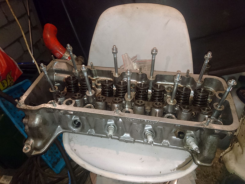

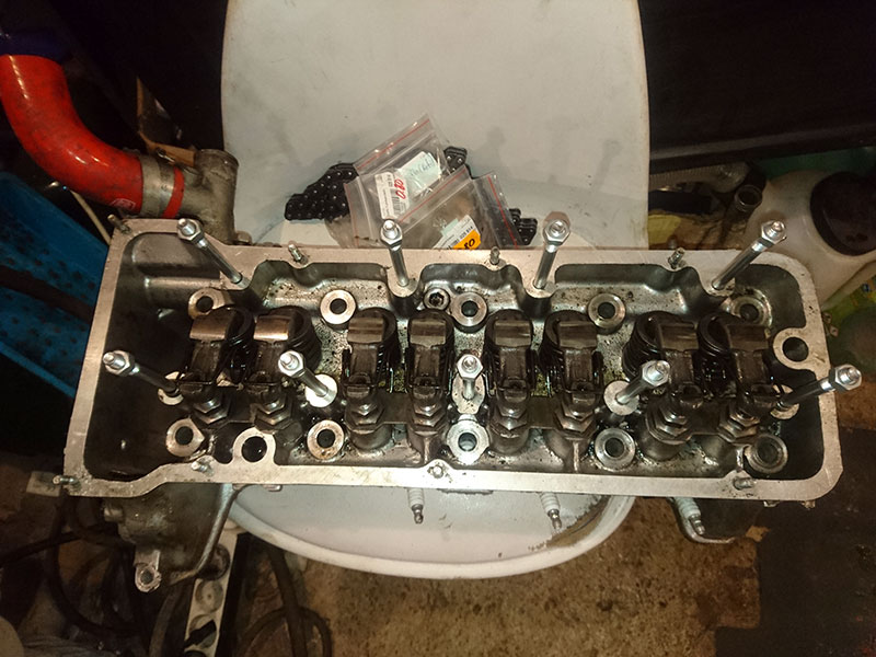

Sai garaažis käidud ning plokikaas veidi lahti lammutatud. Vahetasin ära nukkvõlli tikkpoldid.
Igaks juhuks, otsisin välja ka varudest, uued klappide regulli poldid, kepsud, 76mm kolvid + 76mm rõngaste komplekti ning esimese ja tagumise väntvõlli simmeri.
Tegin ka pisikese video, kui sai logistatud kolve. Vist peab välja vahetama, kuid pole kindel.
