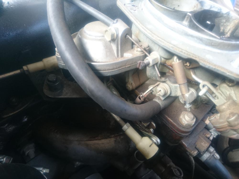

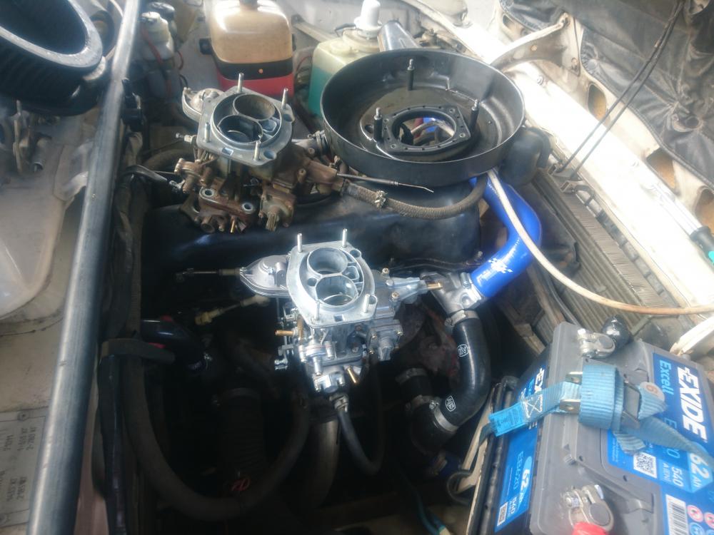

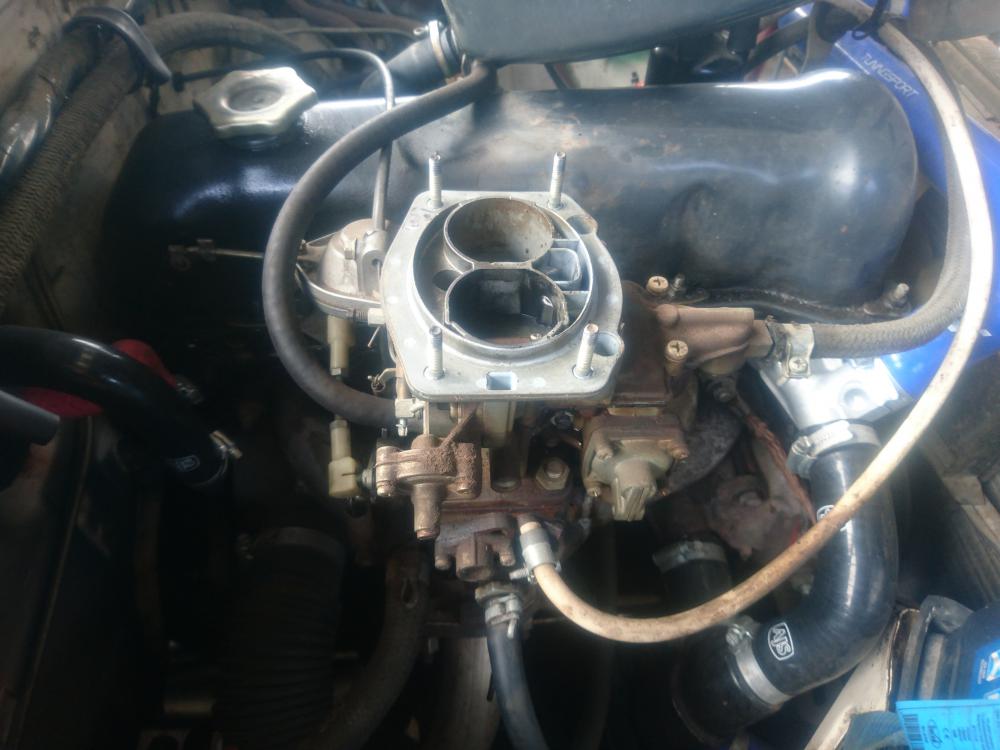

Täna sai siis proovitud karburaatori vahetust, enne tegin igaks juhuks pildid ära, kuidas kõik olema peab. Avastasin, et kinnitusmutrid olid lõdvalt kinni.
Ja siin siis uus karpa koos vanema vennaga

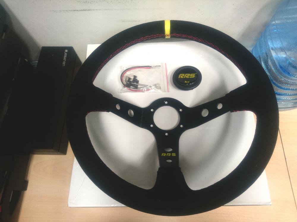

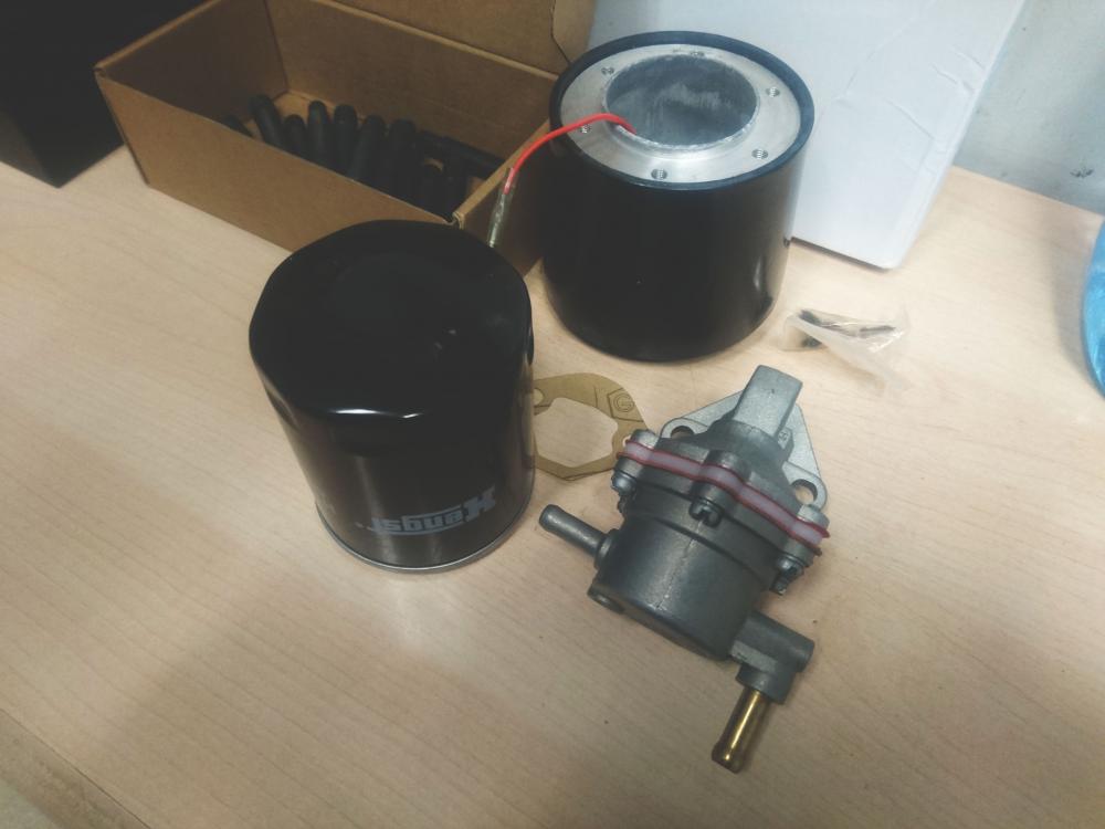

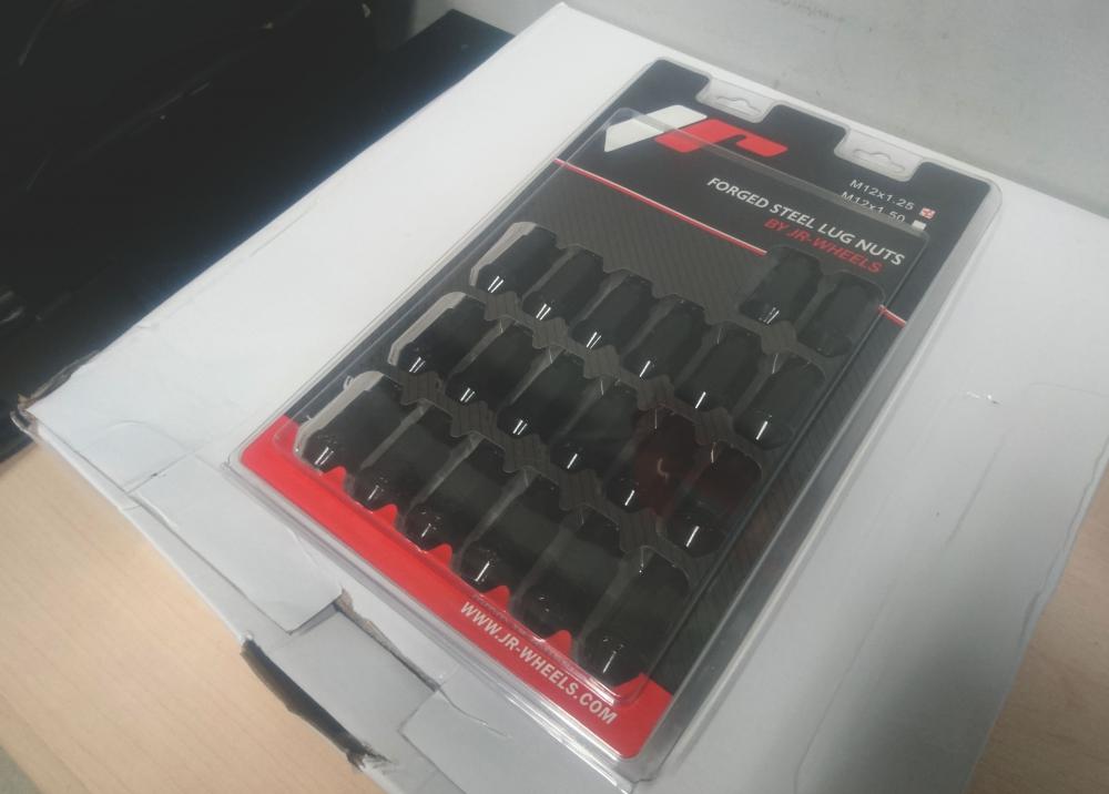

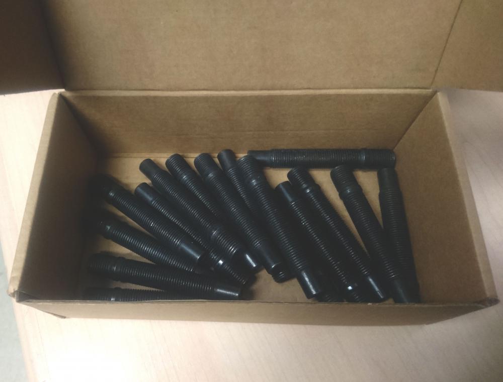

Täna saabus siis pisike pakk Valgele masinale, kus olid sees:
1. Tikkpoldid
2. Rattamutrid
3. Õlifilter
4. Kütusepump koos tihendiga (võibolla kasutan seda teisel masinal, kuid pole veel otsustanud)
5. Rooliadapter sportroolile
6. RRS Rally Sportrool koos signaalinupuga.
Paar pilti ka:
1. Tikkpoldid
2. Rattamutrid
3. Õlifilter
Paar pilti ka:

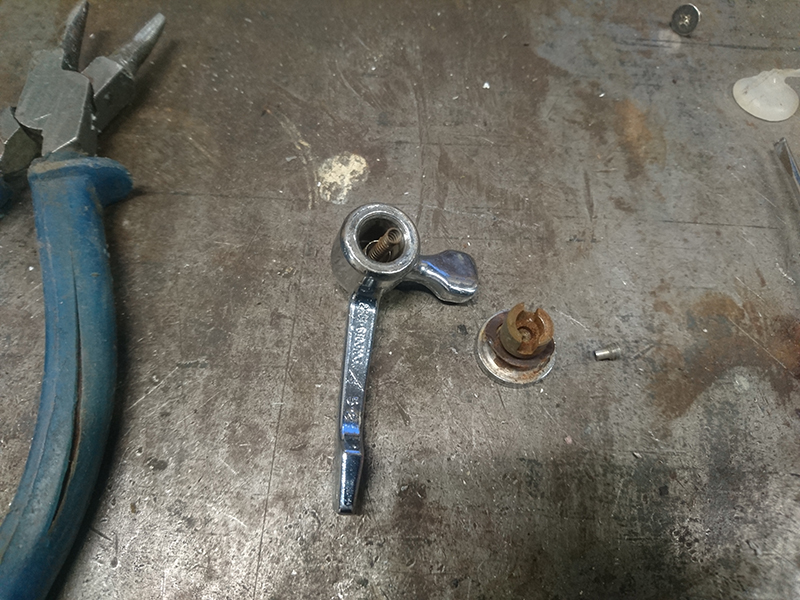

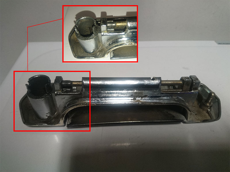

Täiustaks siis valge masina teemat ka vahelduseks. Nimelt vasaku ukse link hakkas jamama ning ei saanud ukst enam lahti. Eeldasin, et midagi on äkki katki või vahele läinud. Tellisin igaks juhuks osta.ee kaudu uued/kasutatud ukselingid esiustele. Täna sai ära vahetatud juhipoolne ukselink koos lukusüdamikuga. Ja tuli välja, et lingi mitte töötamiseks pole palju vaja, kui pisikese nikkli tüki murdumist ja ongi link ebaadekvaatselt töötamas. Mis selgus on pildil näha.

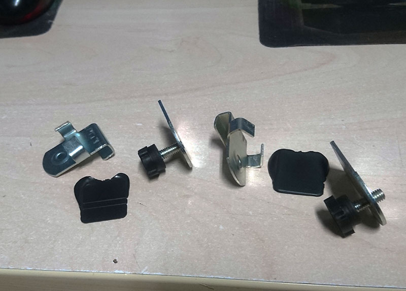

Re: 21063 1300SL, Tony_2106, 1990
Mingi aeg tagasi märkasin juhi ukse kolmnurk klaasi kinnituse ja klaasi vahel roostet. Seega eeldasin, et varsti võib see küljest tulla, kui ühel päeval ust sulgedes, see minema lendaski. Võtsin selle lahti ja iseenesest on sellel lihtne süsteem. Sai siis see tagasi liimitud, kuid kahjuks vale nurga all
Nüüd leidsin sellele probleemile ka lahenduse:

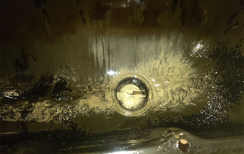

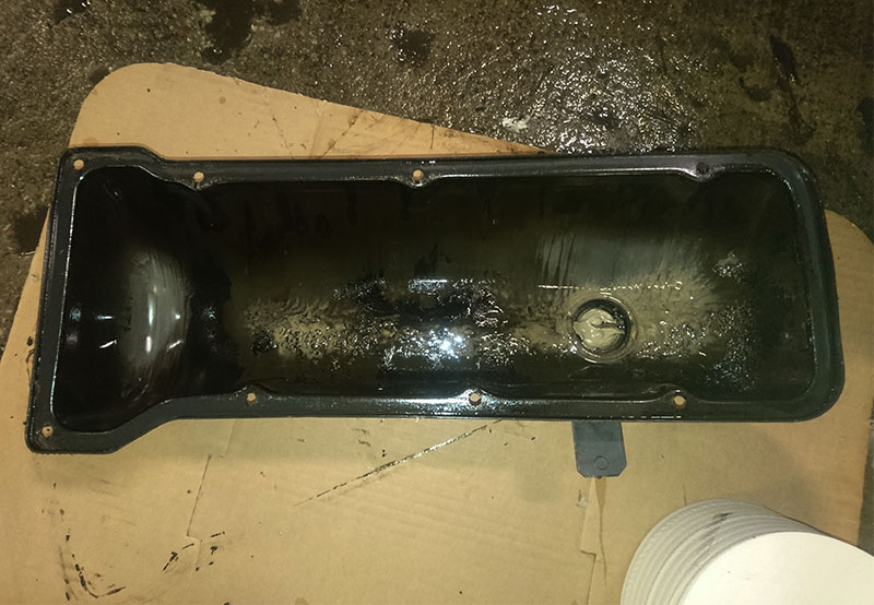

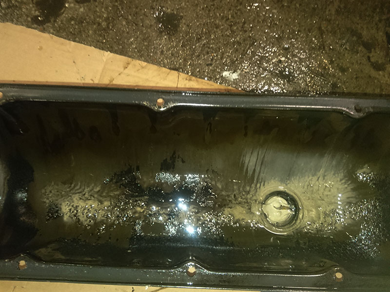

Kuna märkasin sisselaske kollektoril õli, mis kuumusega tossama hakkas, eeldasin, et klapikambrikaane tihend tuleks välja vahetada. Mõeldud tehtud! Mis ma siis avastasin, kui tihendit vahetasin? Piilusin kaane lage ja oh-sa-vana-kurivaim - Plokikaanetihend ongi vaja vahetada. Vanilje kreem klapikambrikaane laes

See emulsioon võib olla talvisel ajal lühikeste otsade sõitmise tulemus. Kontens ei jõua mootori soojenedes ära aurustuda. Mul ka olnud, kuigi sõitsin 13km otsasid. Kui karteris õlitase ei tõuse ja värvust ei muuda ning jahutussüsteemist tosool ära ei kao, mina probleemi ei näe.
- VäikeMägilane
- Postitusi: 1538
- Asukoht: Mägi-Eesti
- Autod: 2107R, Niva, VFTS
Jutt õige, sõltuvalt sõidustiilist ja pikkustest ei tähenda see veel kap.remmi. Pigem jälgida õlivarrast, et mis seal toimuma hakkab või kas jahutusvedelik hakkab kaduma või mitte.Edel kirjutas:See emulsioon võib olla talvisel ajal lühikeste otsade sõitmise tulemus. Kontens ei jõua mootori soojenedes ära aurustuda. Mul ka olnud, kuigi sõitsin 13km otsasid. Kui karteris õlitase ei tõuse ja värvust ei muuda ning jahutussüsteemist tosool ära ei kao, mina probleemi ei näe.
