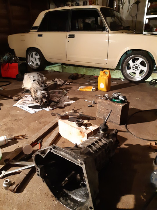

Esmalt hakkasin mai alguses likvideerima käigukasti mure ja viisin selle Walterile remont. Walter paari päeva pärast helistas ja lajatas karmi tõega, et saaks hea asja vaja kõik välja vahetada. Natuke liitmist ja lahutamist ning otsustasin käigukastist loobuda ja jätkata neljase käigukastiga- linnaauto nagu see on.
Alla panin tagasi selle autoga tehasest kaasas olnud käigukasti. Paras aeg oli ära vahetada ka hooratas kergema vastu ning sidurikomplekt. Oli sobiv hetk mõõtsin ära ka komplekti massid:

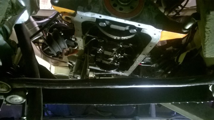

Veneaegse siduri asemel kasutasin seekord Sachs-i komplekti, mida väidetavalt enamus Männiku Laiali seltskonnast kasutab.
Suure ebameeldiva üllatusena segas tööde kulgu lekkiv väntvõlli tagumine simmerling, mille vahetamiseks oli ka sobiv hetk enne hooratta paigaldamist.
Peale üle kahe nädala käigukastita olemist oli täitsa hea 24.05 teha esimesed kiiremad uue komplektiga. Nutitelefonile mõeldud kiirenduse mõõtmise äpiga sain tulemuseks 0-100 16,9s- ei tea kui täpne see äpp on aga selliseid numbreid näitab.

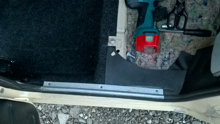

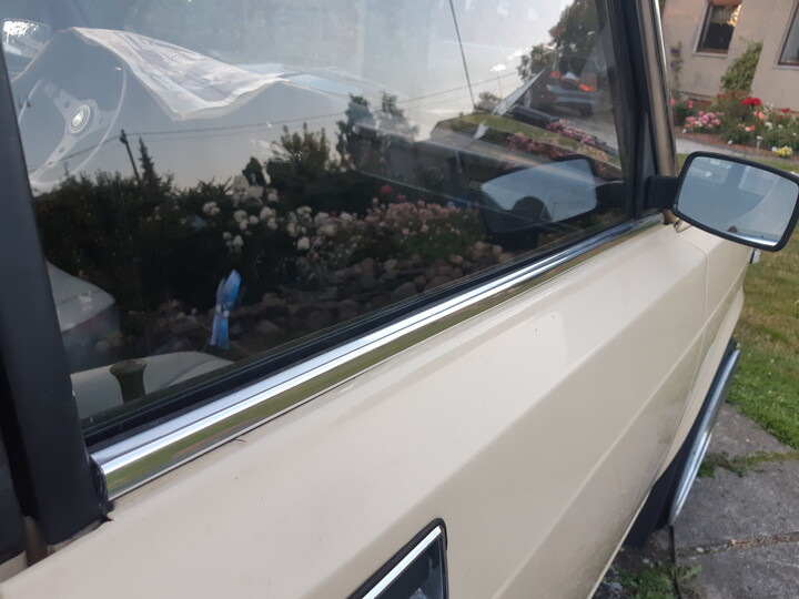

Kuna minu 05-s on tehasest kummist 01-e matt ja plastikust lävepakkuliistud ei meeldi mulle üldse sai selline vahetus tehtud. Tänu plastikust liistude puudumisele ei ulatunud põrandamatt korrektselt liistude alla. Sammuti koosneb 2009 paigaldatud põrandamatt neljast tükist+ 2101 koodiga plastikud tagumise istme ees ning uus vaid kahest tükist.
Ega uus polster ka 100% ei istunud. Kõige rohkem häiris puudujääk tagumise istme ja ukse vahelisel alal. Ideaalis võinuks matt ulatada selles servas koopani välja. Antud kohale lõikasin originaal plastikust kolmnurgad ja olukord enam-vähem rahuldavalt lahendatud.
Üldmulje ja kvaliteet seejuures parem kui enne.

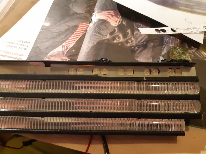

Sammuti sai ka piisavalt udukatega sõidetud-nüüd isu täis ja kollased kandilised udutuled müüa, ühes klaasis mõra, kes endale soovib see kirjutab.

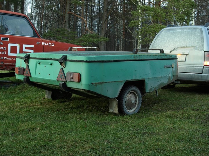

Esimese Skifi m (76a) omanikuks sain suvel 2012. Kuna selle käru komplekt koosneb päris paljudest osadest siis toetudes oma järgmistele kogemustele on esimene olnud kõige komplektsem- puudu vaid luugijalad. Kuid tänu sellele, et viimased aastad enne minu valdusesse jõudmist seisis õues on kõik, mis mittemetallist hävinenud. Järgmiseks jõudis 2013a sügisel minu õuele Skif m1 (86a). Selle leidsin naaberkülast sõbra vanemate kodust puht juhuslikult, kuna oli liigutatud ja paistis põõsaste tagant välja. See käru on tänaseks varuosadeks osandatud. Kaasas olid kõik torud ja korralik veranda telk. Haagise välimusejärgi otsustades polnud see käru kunagi registreerimismärke kandnud, kuid pidev õues seismine oli lisaks puidule ka metalli ära söönud. 2016 oktoobri lõpus omandasin kolmanda Skif-i seekord Skif m (77a). Esimene mu kärudest, mis omas ostes registreerimismärke ja töötavaid tulesid. Lisaks nendele välistele erinevustele on selle käru elulugu sama, mis paljudel telkhaagistel. Kogu telgimajandus ja luuk peale ostmist eemaldatud ja kasutatud tavalise veohaagisena. Samas on kere eest hoolitsetud hästi ja roostes pole, kuid väljanägemine seest ja väljast tänu värviparandustele väga kole. Põhjuse siin oma kärudest kajastamisest tingis see, et viimase hagisega saadud kasutamatta telkidega ja diivaniga on Skifi suvi lähemal kui kunagi varem. Kuna esimene on kerepoolest kõige paremas visuaalses (kui välja jätta mõned mõlgid) ja tehnilises seisukorras siis tuleb selle sisu ära korrastada ja kasutama hakata. Siis selgub enne suremaid taastamistöid, kas sellist toodet on võimalik inimese moodi tarvitada või tegemist vaid visuaalselt ägeda haagisega.
Esimene 1976, teine 1986 ja kolmas 1977:

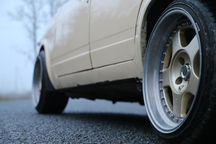

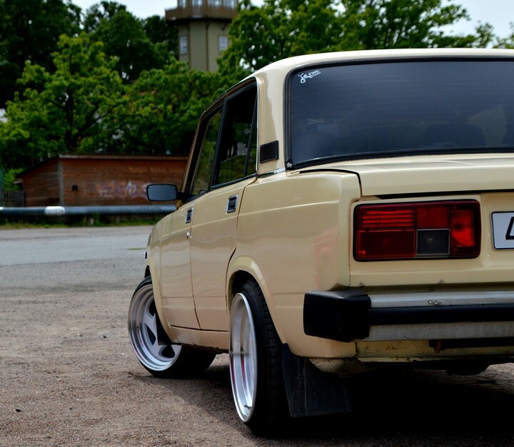

Peale Lada talvekorterise majutamist panin müüki Ladal olnud plekkveljed ja hakkasin uusi otsima. Ladale velgede leidmine üsna rakse ülesanne, kuid detsembris jäi silma üks jooks 16x9 velgi 195/40 rehvidega. Esmalt vaatasin neist mööda ja hetk hiljem kerisin tagasi ning mõtisklesin- 16" aga miks ka mitte. Kuna kuulutuses olid 16x7.5 ei näinud mahtumise muret. Müüjaga saavutasime kokkuleppe ja nii veljed mulle said. Detsembri lõpus leidsid plekkveljed ka uue omaniku.
Talvehooaja esimesel Lada käivitamisel proovisin velgi alla. Erinevalt eelnevast arvamusest, et 16x9 veljed, ei mahu ja käivad vastu sobis kõik nagu valatult, isegi Lada kapslid sobivad keskavaga. Eest saab ära jätta ka originaal flantsid ilma, et support vastu velge käima hakkaks.
Parima visuaalse sobivuse mõttes on vaja taha juurde flantsi.
Hetkel otsin võimalusi esimeste velgede kitsamate vastu vahetamiseks, kui see ei õnnestu siis tuleb ees logareid ümber teha.

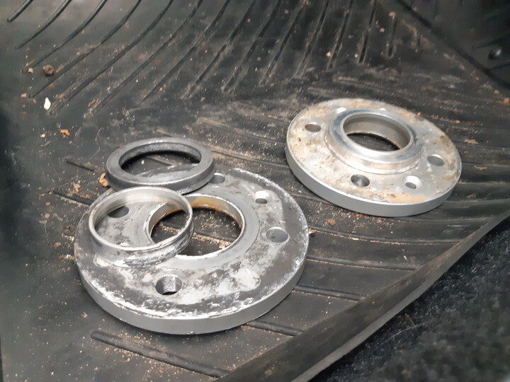

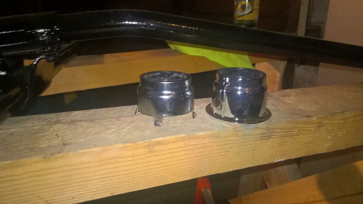

Peale Ladaga ülevaatuse läbimist sai esimese asjana uued veljed alla pandud. Eest jätsin ära originaal flantsid ja taha lisasin 12mm flantsi. Järgnevatelt piltidelt saab aimu, kuidas mahuvad 9x16 veljed Ladale. Pildid (kaks eest ja kaks tagant) tehtud enne tagumiste flantside paigaldamist. Sillaosadele vastu ei lähe kusagilt. Ainukesed kratsimiskohad on välimised tiivaääred.
Veljekapsliteks sain uued 07-me omad. Kuid tänu eest fantsi ärajätmisele ei saanud neid ümberehitamata külge panna, vastasel juhul oleks laagrikopsik kilbi katki surunud. Selleks et kilp väljaspool istuks lõikasin kilbi alumise poole klambriteks.

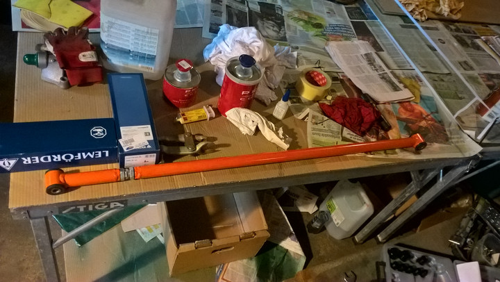

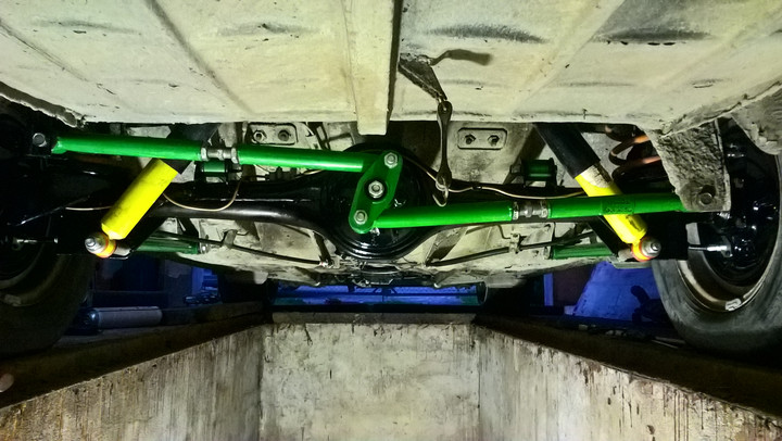

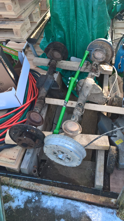

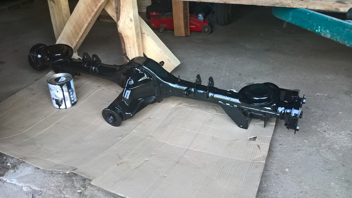

Eelmisel talvel alustasin juppide kogumise ja otsimisega, et teha uus tagasild. Plaan oli tagasilla ehituse ajaks autot mitte seisma jätta. Esimene variant oli punase Lada alt sild võtta korda teha ja siis äravahetada. Õnneks jõudis minuni mõistliku hinnaga 2101 uus tagasild. Aja jooksul oli värv kulunud, kuid välimuse järgi paistis tegu olema kasutamata sillaga. Järgmiseks sai uuritud tagasilla geomeetria muutmist, et rattad koobast ei kriibiks. Venemaal müüakse mitmeid variante tagasilla "paigal hoidmiseks".
Otsides internetist vasteid "Watts Link" või "???????? ?????"- võib leida infot ja saadavust kahe viimase kohta. Mina otsustasin Watts'i kasuks kuna esimese variandi jaoks ei tundunud piisavalt ruumi sillakohal jaguvat. Siit foorumist ostsin sobivad osad koos järgmise, 05-e alt pärit sillatalaga.
Vasakul uus 01 sild ja paremal Watts'iga.
Mõned kuud vedelesid sillad niisama, kuni suurema päikesekaare ja valgemate päevade jooksul sai neid lahkama hakatud. 05-lt pärit silda mõõtes selgus, et watts valesti külge keevitatud. Seega oli otsus kindel, 05-e sild peale watsi eemaldamist vanarauda ja varraste süsteem 01 sillatala külge.
Eelnevalt proovisin joonestamise programmis erinevaid sillatala kinnituspunkte ja Watts töötab vaid siis kui vardad on ühepikkused. See tähendab, et kere ja talakinnitused peavad asuma sümeeriliselt. Peale Wattsi kinnitamist sai sillale veidike rauda juurde keevitatud, et saaks tugevam. Kui välja arvata 2012 aastal elektroodiga Opeli summuti keevitamine siis see oli mu esimene keevitus, vähemalt esimene keevitus tradiga. Lisaks uuele metallile läksid mõned punktid keevitust ka teistele sillatala kronsadele.
Edasi rändas uus tagasild rooste ja värvieemaldusse selleks, et saada uus värv ja võiks koostama hakata.
Watts varraste teine mõttekoht on vasakule teise kännu tegemine. Wattsi ostes ei sanud kaasa komplekisolevat kerekinnitust, kuna see oli juba koos kerega maha müüdud. Õnneks oli ületee metalliettevõttes vajaliku profiiliga karprauda. Sedasi sai koostatud teine känd karprauast.
Uue silla kinnitasin veidi jämedamate varrastega, ehk ei lähe pooleks enam.
Sedasi sai Lada uue tagasilla. Lukku hetkel sisse ei läinud, kuid tulevikus on see kindlasti üks plaan. Tänu Wattsi süsteemile tagumine ratas enam koopasse ei käi.

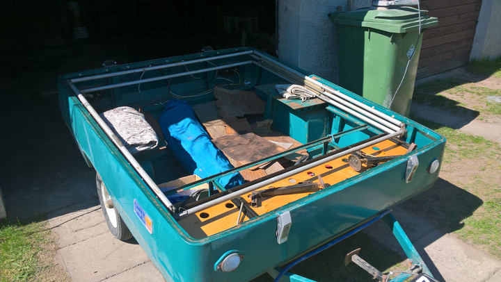

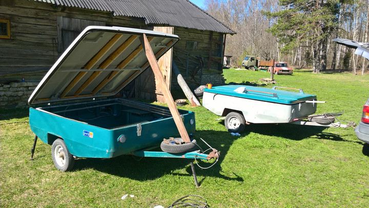

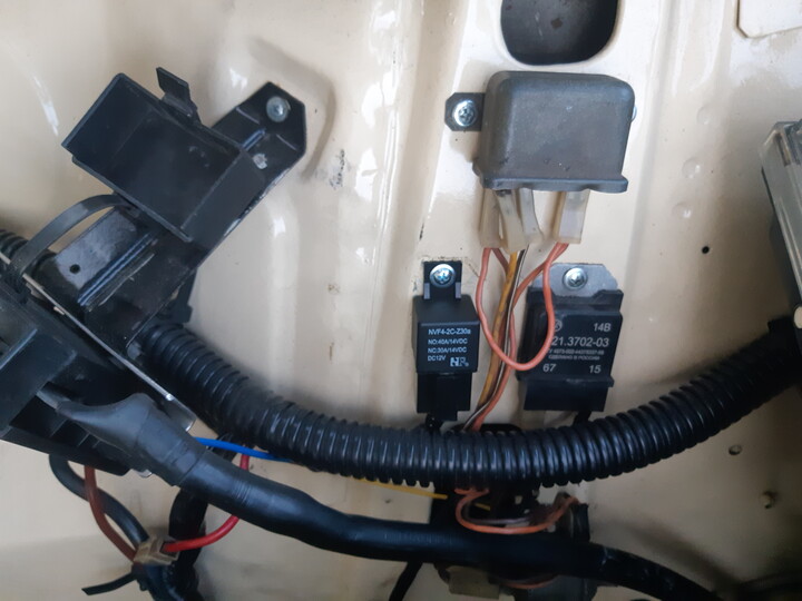

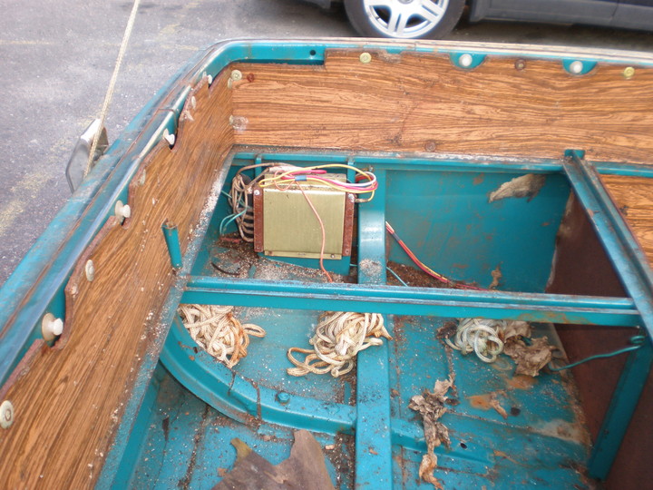

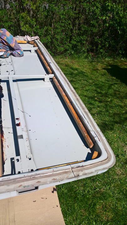

Paraleerselt tagasilla ehitusega sättisin kasutuskorda ka Skifi. Enne lammutama hakkamist käisin originaal kompleksuses ära ka ülevaatusel. Kuna Ladal veel konksu polnud tuli ülevaatusel käia kaks korda. Algul Ladaga ja pärast Skifiga. Ülevaatuse uksetaga märkasin, et käru tuled ei põle piisava eredusega. 2012 olin ostnud Volga poest uued tuled ja Peeter seal poes veel kiitis, et näed pirnid ka kaubapeale. Enne ülevaatust vahetasin auto ja käru tulepirnid omavahel ära ja tuled muutusid eredamaks. Hiljem aga autolt käru tagant võttes selgus, et nüüd ei tööda veduki suunatuled korralikult ja vilguvad liiga kiiresti. Järgmine sõit oli autopoodi ja vahetasin pirnid korralike vastu. Vaba Eesti esimesel Skifi ülevaatusel (ei tea, kas musta numbriga vene ajal ülevaatust teostati) aeti käru sillakontrolli pinki, kuna tegemist sõltumatu vedrustusega. Pärast positiivselt sooritatud ülevaatust komplekteerisin olemasolevatest varuosadest ühe korraliku komplekti ja asusin teele Harjumaale, et seal töö kõrvalt õhtuti käru valmis ehitada.
Töödenimekiri oli pikk ja pikenes kaks kilomeetrit enne kohale jõudmist veelgi kui purunes käru rehv. Peamise aja võttis ära varuosa haagise kaane kerega ühte tooni värvimiseks ettevalmistamine ja uute sisupaneelide tegemine. Kõik mädanenud ja kasutamiskõlmatud osad said juba 2012a utiliseeritud ja oma tegevusi alustan sellest seisust...
Kuna vanal luugil oli vasakus taganurgas suur mõlk läksin lihtsama vastupanu teed ja võtsin doonorilt luugi mis oma välimuselt tundus vägavähe kasutatud, mõned üksikud mõlgikesed jäid, aga nendele ei hakanud pahtlit raiskama. Sikfi luugil on originaalis üks liimitav tihend ja teine kummiriba lihtsalt plekiserva eest kaitseks. Knoke nimelisest poest õnnestus leida luugile tihendid, üks liimitav ja teine kinnitub randi külge. Erinevalt originaalist pole kleebitav porroloonist ja randiriba vaid riba vaid ka tihend, mis ulatub üle ääre. Luugi ettevalmistamisel suurimaks tööks oli luugitihendi liimi eemaldamine. Liimi eemaldamiseks kasutasin atsetoniga immutatud lappi. Lasin sellel veidi seista ja sai jälle lapi ulatuse jagu puhtamaks. Värvifoorumist sai numbritule pirnikatte järgi segatud värv ja hall luuk uue rohelise kuue.
Liimitav tihend ja ääreriba
Värvimisel piirdusin seekord luugiga, kuna tahtsin enne käru täieliku korda tegemist teada, kas selline käru üldse täidab mu ootused.

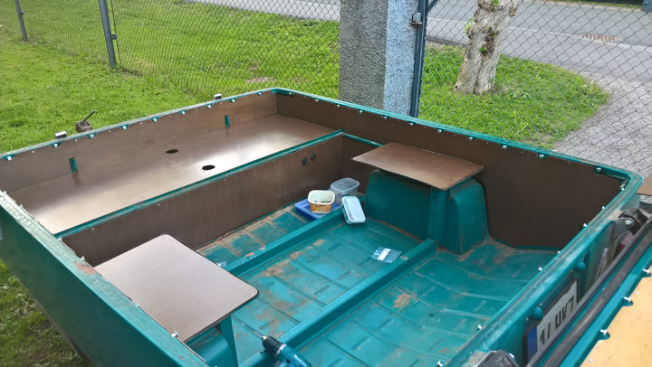

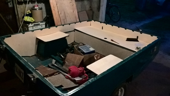

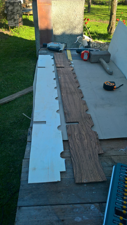

Samal ajal kui luuk sai komplekteeritud tegelesin ka sisupaneelide taastamisega. Originaalis on paneelid tehtud "soome papist". Mina otsustasin kasutada niiskuskindlat vineeri ja peitsida see pruuniks ning lakkida mati paadilakiga. Tulemus jäi parem, kui originaalis. Mitme käru peale on olemas sisupaneelide jäänused, mille järgi sai uued vineerile joonistada.

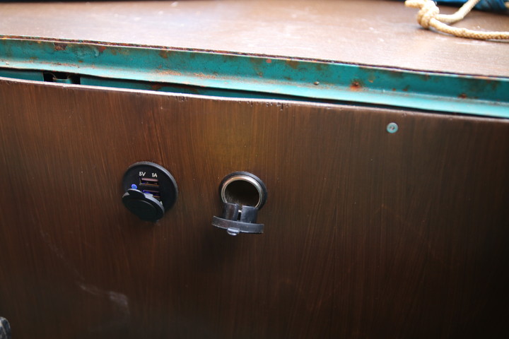

Originaalis oli minu kärus voolupistik diivani ees, selle asendasin 12v väljavõttega ja 2xUSB laadija pesaga. lisaks sai tagatulede juurde paigaldatud lisa 12v voolupistik, et oleks mugavam madratsit pumbata. Voolu vedamiseks haagisesse kasutasin udutulede juhet. Põhjus lihtne, kuna kasutan seitsme juhtmega käru pistikut ja juhtmeid siis see oli ainuke juhe, millele puudub otstarve sellel kärul.
Enne ja pärast- ehk 41 aastat hiljem.

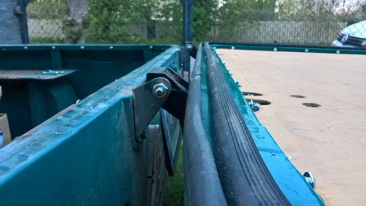

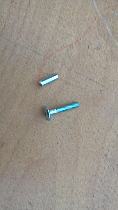

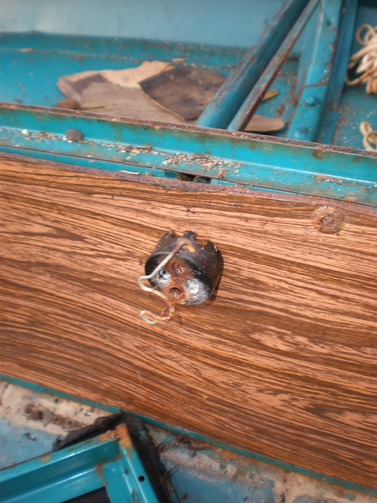

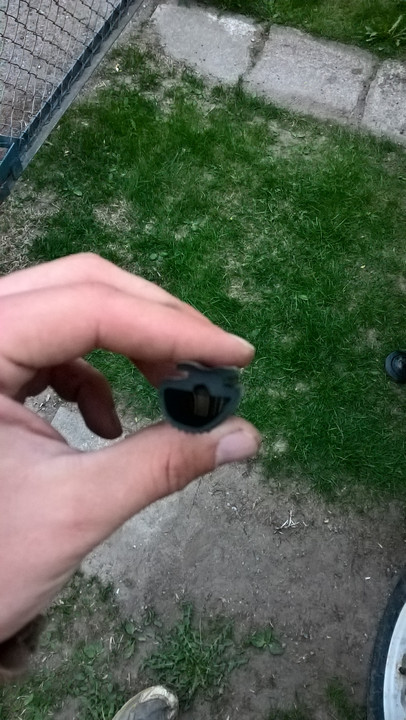

Skifi telk kinnitub haagise külge plastikust mummudega. Aja jooksul olid osad pooleks läinud ja teised murenesid eemaldates lihtsalt laiali. Kõik augud puurisin suuremaks ja täitsin neetmutriga. Mutritesse keerasin kõige suurema peaga poldid, mis leidsin ja distantsiks vahele isoleerimata otsahülsid. Kuni sisu valmimiseni olid sügisel hangitud telgid pakituna kuivas hoiukohas ja meeles polnud, et telgi aasad on väikesemad ning poldi valikul peab arvestama aukude läbimõõduga. Ehk sobinud oleks ka täiesti tavalise peaga poldid. Telgi kinnitamiseks pean poldid lahti keerama ja läbi telgi aasa uuesti kinnitama. Mõned neetmutrid aga käivad ringi nende külge kinnitasin nipukatega.
Orignaal ja koopia
Algne plaan oli originaal rehvidega sõita mitu hooaega, aga üks ei pidanud 110 alale Pärnu mnt-l vastu ja läks pauguga lõhki. Selles valguses oli kriteeriumid uutele rehvidele kõrged. Kandevõime vähemalt 200kg rehvi kohta ja kiirus vähemalt 110km/h. Ühest netipoest õnnestus saada kaks sobiva mõõdu ja koormusindeksiga rehvi. Veljed lasin taastada ja Skif sai endale uued sõõrikud.

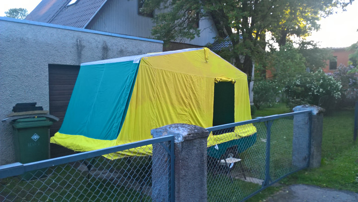

Järgmiseks oli aeg telgiproovi jaoks, kui selgus et poldid said veidi suure peaga,
Käru sai valmis täpselt kaks nädalat liiga hilja, et kevadekuulutamisele jõuda. Tuleprooviks kujunes jaanipäev kui sai esimest korda ööbitud
Esimene kasutus oli väga positiivne. Kolme toaga telk, milles saab püsti seista. Ruumi on piisavalt, et voodit ei pea muu matkavarustusega jagama. Väikeautoga vedaes ei avalde see autole mingit mõju, erinevalt haagissuvilast.
Orignaal ja koopia

Skifi veljed saab keskelt pooleks võtta, seega õhukummi vahetus teepenral vajab vaid pumba olemasolu. Ööpimeduses saabusime koos abimeeskonnaga Cambile ja saime oma laagri üles seada. Cambi esimese päeva esimese võistluse ajal üritasin kellaga klappe regulerida ja seetõttu jäi tookord kiirendamata. Esimesele korrale kohaselt reguleerimine väga hästi välja ei tulnud ja Olaaf arvas, et seda nukka pole võimalik reguleerida, kuna nukk ühtal. Eks tuleb järgmine hooaeg nuka vahetus ette võtta. Võistustest võttsin osa vaid viimase päeva vigursõidu võistlusest. Selle eest õnnestus ka karikas saada,kuna igas klassis oli vaid üks võistleja järgi jäänud
Esimest korda olid Ladaklubi üritusel esindatud ka Skifid. Kokku kohe kolm komplekti.
Peale üritust sai ilusatel päevadel linnavahel sõitmas käidud ja suuremaid nokitsemisi ette ei võtnud kuni Ladaklubi hooaja lõpetamise ürituseni oktoobris. Garantiikorras läksid vahetusse alla kolme aasta all olnud esimesed Plaza sport amordid, kuna augusti kuuks õõtsus auto nagu amorte poleks. Veel sai uuritud, miks uksed ei lukustu ja vahetatud kaasistuja akna tihend, mis alatasa aknaga koos alla tuli. Päev enne üritust sai Männikult läbi käidud ja klappe reguleeritud, kuid see taastatud nukk ei allunud reguleerimisele. Edasi võis sõita Rakverre sügist kuulutama ehk osaleda ,,Sügiskruiisil 14.10.2017".
Üritus kulges paraadis Rakvere linnavahel külastades kohalikku Silberauto autonäitust ning lõpetades päev Järva-Jaanis vanatehnika varjupaigas. Peale üritust oligi paras aeg Lada maale ära kolida ja lasta tal puhata esimest korda oma kuuris koos ülejäänud vanatehnikaga. Eelnevatel aastatel külapealt vajualust kerjanud. Nüüd on talve jooksul hea lihtne kuurist kätte saada ja vahel tuulutada.

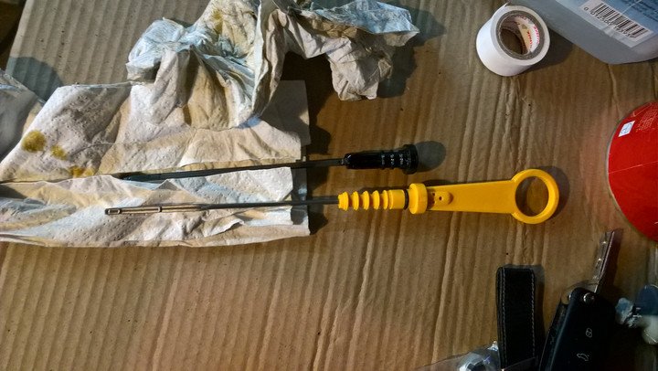

13.06 oli mõte lõpuks õli ära vahetada... Tavaliselt kevadel peale esimest sõitu seda tehtud, aga sellel aastal edasi lükkunud. Auto kanalil selgus, et karter väljast poolt paksult õline... Ehk siis tuleb tükke vahetama hakata. Puhta kateriga panin mootori uuesti käima ja õlinire jooksis koheselt käigukasti juurest õlipunini. Siis sai veidi mõtteid kogutud ja autol aianurgas seita lastud. Lekkival mootoril õli vahetada pole mõistlik, kuna karter vaja alt ära võtta. Kui juba kast maha vaja võtta, siis võiks alla panna järjekordse viiese käigukasti, mille Kristjan92 oma varudest mulle eraldas. Seekord on see Nivalt (VIS) pärit ja sellega seoses väikesed erisused tavalise ladaga.
Juuli esimesel pühapäeval oli otsus selge... Kõik tükid maalt linna tassitud ja võis lammutama asuda. Esimene üritus oli õlilekete eemaldamine. Vahetusse läksid mõlemad väntvõlli simmerid ja karteri tihend. Kuna rihm tuli ka maha võtta vahetasin hammasrihma ka ära. Peale seda algas käigukasti katsetamine. Niva kastist on algselt puudu mõned tagaveolisele Ladale vajalikud kiiruse näitamise jupid. Selleks tarbeks sai all olnud neljane ja uus Niva kast osaliselt lehti võetud ning neljasest kastist vajlikud tükid ümber tõstetud. Proovisõidul selgus, et kõik käigud kahisevad, alguses olid neljas ja viies vaiksed, kuid needki hakkasid häält tegema.
Kindluse mõttes lasin järgmisel esmaspäeval Walteril kuulata ja diagnoosi panna- esialgu laagrid läbi lahti võttes selgub veel midagi. Kuna reedel oli juba cambi aeg siis põhiline küsimus oli, kas selle kastiga saab selle ürituse murevabalt läbida. Altpoolt vaadatuna selgus, et väljund võlli laager nii läbi ja loksus. Järgnes järjekordne käigukasti vahetus. Kuna originaal käigukastis olin kõik vajalikud osad eemaldanud sai hangitud järgmine neljane kast mille seisukord oli ebaselge ja sealt vajalikud tükid võetud, et vana kast uuesti kiirust näitama panna.
Teine asi millele Walter tähelepanu juhtis on häiriv vibratsioon sõites. Arvasin, et probleem võis tekkida peale tagasilla vahetust. Selle teadmisega vahetasin augustis ära diffri- probleem alles. Vahetasin ära kardaani- probleem kadus. Nüüd on vibratsiooni vaba auto.
Enne campi sai ära vahetatud nukkvõlli väheke sportlikuma vastu. Vana nukkvõll oli nii kulunud, et klapi klõbinast lahti ei saanudki. Uue nukaga koos läks kasutusse reguleeritav nukaratas, mille Olavi ära seadistas.
Peale nuka ja käigukasti kolmandat korda vahetamist võis camp tulla. Päev enne campi lisasin pagasnikusse ka pesa autokülmiku toiteks.
SummerCamp 18 ei möödunud siiski viperusteta. Orienteerumise Padiselt- Paidesse pidi meie meeskond katkestama sest Raplas ei käivitunud auto enam salongist. Tänu üleootuste suvisele ilmale oli Terve võistluse ajal probleemiks ka kõrge jahutusvedeliku temperatuur. Raplast sõitsime meeskonnaga otse Paidesse ja jahtunud mootoriga hakkas starter ka uuesti tööle.
Camp oli sellel aastal uudse lahendusega ja suveürituseks sobilik. Hästi korraldatud hoolimata sellest, et orienteerumise kaart veidi nihkes oli
Ülejäänud suvel on vähe sõita saanud, kuna mootor on peale campi uuesti lekkma hakanud või pole leke korda saanudki.... Probleemseks kohaks tundub olema väntvõlli käigukasti poolne simmer, võimalik et otsaplaat valesti ja simmer pole tsentris. Ehk siis auto märgistab parkimiskohti. Siiani pole olnud tahtmist käigukasti alt ära võtta ja probleemiga tegeleda. Pigem seisku veidi ja oodaku kuna viiese käigukasti remonditud saan siis jalle 2 in 1 tehtud. Hoolimata sellest sai osa võetud ka Sügisekuulutamisest MOMUs- kuid auto mootori töö jättis soovida. Jõnksutas ja külmalt puterdas. Meeldiv oli näha, et Sügisekuulutamisel osales arvestatav kogus autosid.

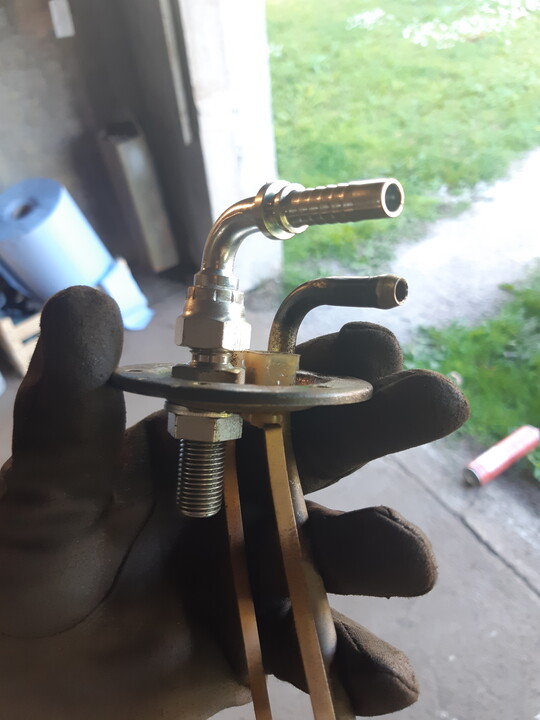

Mul sama küttepump. Ma mõõtsi ära see annab 1.6 bar survet. Karpa hakkas igast otsast bensiini välja ajama.
Lisaks hakkas pump ise ka lekkima, kuskilt klemmide juurest.
Pumba elektri tegin nii, et toite relee juhtimise võtsin õlirõhutulest.
Lisaks panin nupu, et kütust ette pumbata.

Minul ning paljudel klubilistel see pump peal ja seni pole karburaatorist välja ajanud. Aga enamustel Samara Solex(timmitud klassikule õigeks) peal kus ka tagasivool.
Re: 2105/051,Viin,1981/84
Mul ka klassikule kohandatud Soleks koos tagasivooluga otse paaki.
Ikka ajas kütust välja.
Sellise surve juures peaks tagasivooluta süsteemis juba kütuserõhu regulaatorit kasutama.Järvik kirjutas:Tere
Või normaalset karburaatoriga mootorile mõeldud kütusepumpa:
https://aeromotors.ee/kataloog/search/7 ... 0/pierburg
Siis pole vaja Vene kummist nõelklappidega ka jännata. Piisab tavalisest messingust.

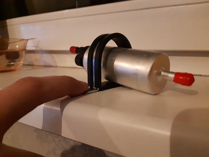

10-s oktoober käisin Männikul ja Olkuga sai võimas kütusepump optimaalsemaks tehtud. Enne seda vahetasin kummist otsaga nõelklapi tavalise vastu ja Hydroscandist otsisin tagasivoolu jaoks sobiva kolmiku. Täpset mõõtmitulemust ei mäleta, kuid see kütusepump oli liiga võimas ka uue nõelklapi jaoks. Süsteem iseenesest lihtne tagasivoolu harusse sai õige mõõduga karburaatori tüüs pandud ja rõhk süsteemis koguaeg korrektne. Metallist kolmik oli selleks väga õigel kohal, sai ava keermestada ja tüüs sisse keerata.
Auto korras, võis sammud seada tavekorteri poole.
http://ladaklubi.ee/foorum/images/pildi ... e3b3_o.jpg Siit lingilt leiab ka ühe fotomeenutuse 9a tagasi.
Eile oli ka teine talvine käivitus. Elektripumbaga poolepöördepill. Pump pumpab rõhu üles ja siis hakkab üleliigne tüüsist tagasi voolama. Samuti sai külge uue udutule lahendusega tagatuli. Algul tegin udutule ainult juhi tulele ja kui doonorpirne juurde leian siis ka paremale poole.

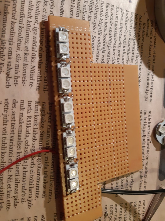

Kogu udutule projekt sai alguse sellest, et minuni saabus katkine VW Golf 5 pidurituli. Sai erinevaid variante proovitud, kuid soovitud valgustugevust kätte ei saanud.
Viimasel pildil võrdluseks käru leed pidurituli koos osaga Vw piduritulest. Silmnähtavalt on Vw oma nõrgem.
Oomipoest sobiva eredusega pirne leida ei õnnestunud siis tuli ära lammutada seni tagurpidikäigu tule laternas olnud udutule pirn. Pirnist saadud elemendid olid piisavalt eredad, et kasutada udutulena.
Selline tulemus siis tulelaternas.
Ideaalis võis eredam triip olla mõlemas tules ääretule ülemine ja alumine triip. Kui pirnid saabuvad siis leiutab edasi. Seniks kärarikast aastavahetust!

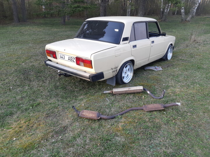

Peale viimast postitust oluliselt midagi muutunud pole. Kopika alt laenasin summutit, et kobedamaga ülevaatusel ära käia- kollase summuti siiani all. Enne ülevaatust sai Tartus käidud kevadet kuulutamas Üldiselt oli suvi ürituste rohke. Pärnumaalt Tartu oli päris hea reis, et liblikad ja koid summutist välja ajada. Autosid oli palju ja seltskond tore.

Suverattaid vahetades avastasin ka ebameeldiva üllatuse.
Ei tea kas poldid lahti ununenud või talvel külavahel rallides lahti loksutanud. Lahenduseks sai treitud puks, et asendada ära murdunud kraed ja uus tsentreerimisrõngas.

Laadimise mure lahendamiseks sai laadimisreleed juhtima pandud lisa relee. Nüüd ühendab süüte sisse keeramisel laadimisrelee otse generaatorile ja vahepealsed anomaaliad laadimist ei mõjuta. Peale seda muudatust laadimine enam ei kõigu. Ladal käib juhe, mis aku laadimist reguleerib läbi mitme pistiku ja lüliti. Selle kadalipu tõttu kaob pingereleel täpne info laadimise pinge kohta ja vool hakkab kõikuma ning tuled vilkuma. Kandilisel testitud tegin kollasele kopikale sama lahenduse. Enne kui aretama hakata, tasuks katsetada juhtmega ja panna prooviks pingeregulaatorile vool otse. Kui see kõrvaldab probleemi siis paras aeg ümber teha.
Juba pikalt on keerelnud mõte kasutada mingi teise auto aknatihendeid ja liiste ustel. Otsitud sai kõige sirgema liistuga autot. Valikusse jäi lõpuks BMW e39. Kuna BMW uksed on väheke korralikuma viimistlusega tuli Lada ukse jaoks liiste veidi laiemaks painutada. Ühe liistu rikkusin ära ka. Ning liist veidi teise kujuga paistab originaal liistude tekitatud roostekohad ka välja.
Korralikumast poolest pilt

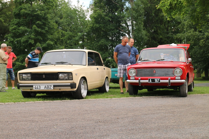

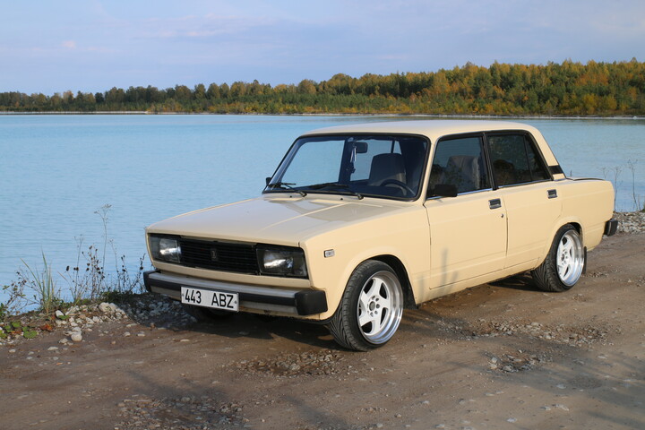

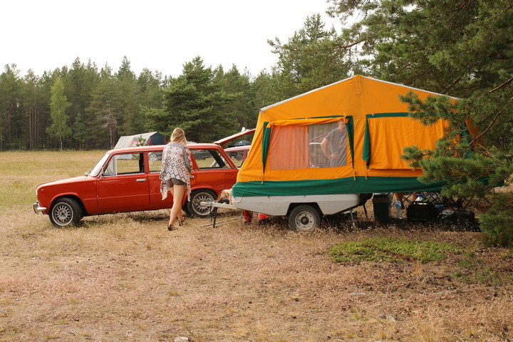

Viimaseks ürituseks Sügise kuulutamine Narvas.
Varahommikune kogunemine Tallinnas, vahepeatus Sinimägedes, ekskursioon Narva Kreenholmis ja lõpuks vabakavana tutvumine reostatud sinise järvega ning hüljatud Vivikonna. Sõit Narva hakkas vara ja hommikul jäätus Narva mnt-l karburaator. Veel oli kasutusel õhupuhastaja suvine režiim. 05-l on see lihtne siibri keeramise vaev. Iga hetk Kreenholmis pakkus huvitavaid kohti autode pildistamiseks, kuid seekord autoga sisse ei saanud.
Pildistamise soov sai rahuldatud Vivikonnas, sealne keskkond pakub palju head taustamaterjali.

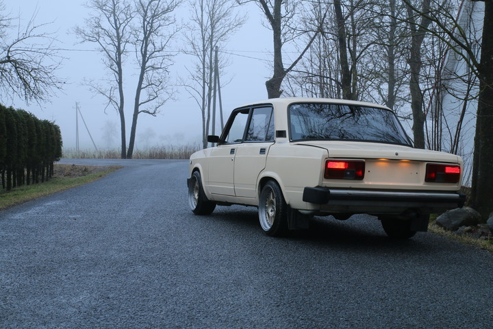

Kui sügis kuulutatud polnud muud teha, kui vahetada mootoriõli ja viia lada ära talvekorterisse, kus ta juba tänaseks päevaks teist kuud puhkab. Viimasest sõidust ka summutiga mingi kala. Pläriseb kuhugi vastu.
Selline oli 2019. Häid pühi!
