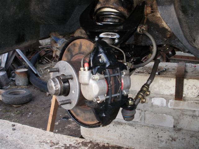

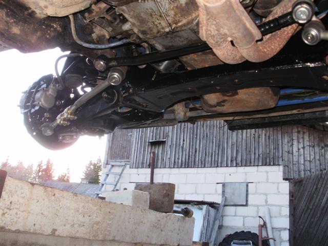

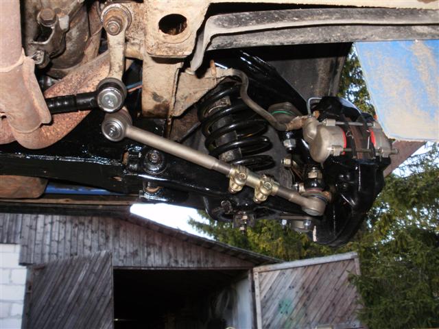

Tänase seisuga siis uus esisild põhimõtteliselt valmis, vaja veel sillaregullis käia mingi aeg. Külge läksid siis kõik uued roolivardad, uued sarniirid, uued õõtshoovad, kõik pidurisilindrid uued, kõik rattalaagrid, piduriklotsid, uued vedrud. Ülejäänud tükid, mis taaskasutusse läksid, said kõik roostest puhastatud ja värviga üle tõmmatud:spin. Käänmikud natuke lühemad ja alumisi õõtsasid natuke ettepoole nihutatud.
Uute vedrudega nüüd küll nina natuke püsti, aga pole hullu. Küll mõne aastaga ehk ikka vajub ära:P
Pildimaterjali kah natuke, praegu on ilus, aga eks paistab kaua see värv seal püsib.
