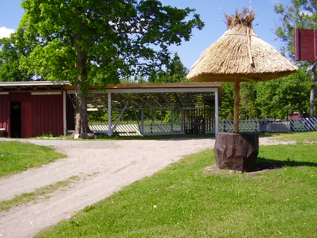

http://www.ladaklubi.ee/foorum/viewthre ... &pid=99785
kelle pilliroost vari see?
suht võimas asi
kuidas tehtud jne?
kopec
Postitusi: 314
Liitunud: 17 Mai 2003 21:32
Asukoht: Kui kodus,siis Rakvere!
Autod: japs
Postitus Postitas kopec »
Hmm....c-cat? Registrimass 3500 kg?
Ära osta omale autot,mida sa lükata ei jaksa!-Al Bundy
Postitusi: 2864
Asukoht: Saar
Autod: MetsaNiva
Postitus Postitas motamees »
Algselt postitas: Tormi
kuidas tehtud jne?
Krt, naised jälle vihmavarju ripakile jätt.:D
Suur puu maja kõrvalt sai maha võetud. Kännu jätsime meelega. Ma nikerdasin kännu lauaks. Hiljem kälimees tegi katuse peale.
Kui kälimees seal maal elab, eks see tema oma siis ole.
