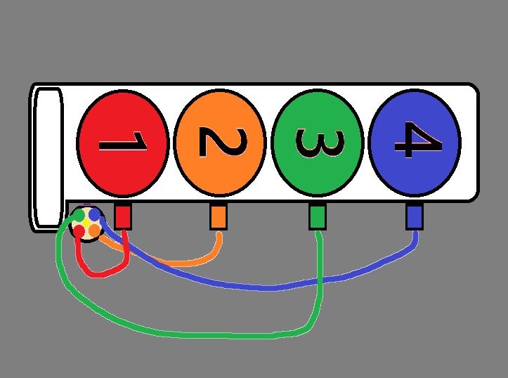

Jagaja kaanel juhtmed ka ära vahetasid? 1. 4. ja 2. 3.ga.

Pane nüüd juhtmed õieti peale ja läheb jälle!

sansa kirjutas:Jagaja kaanel juhtmed ka ära vahetasid? 1. 4. ja 2. 3.ga.
Homme proovin juhtme kokku ajada :D

Maario2106s kirjutas:Pane nüüd juhtmed õieti peale ja läheb jälle!
Kui ma ei eksi, siis hetkel lähevad juhtmed masinal niimoodi. Jagaja kaas on jagajal peal nii, et juhtmed 3 ja 4 on klapikambri kaane pool, 1 ja 2 on kütusepumba pool.
Vastavalt lähevad juhtmed ka silindritele, nagu pildil kujutatud:
jagaja 1 - silindrisse 1
jagaja 2 - silindrisse 2
jagaja 3 - silindrisse 3
jagaja 4 - silindrisse 4
Tony_2106
Jah, ja ilmselt on sul nüüd süüde 180 kraadi vale. Nagu sansa ütles, vaheta jagaja peal 1--- 4 ning 2 --- 3 ringi.

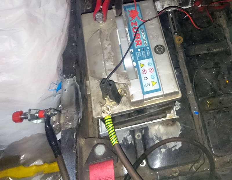

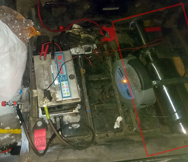

Paar pilti ka aku asukohast :)
Teisel pildil on näha ka pagasiruumi põhjas auk, mis tuleb veel kinni lappida.

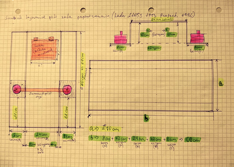

Selleks tegin ka joonise, mille järgi teen sinna lapikese (ühes tükis või siis keevitan mitmest kokku). Lapikesele teen ka luugi, mille kaudu saab tagapüti polte küljest võtta ilma, et auto alla ronima peaks (enam-vähem :D )

Sportliku suunitusega autol peaks raskusi jagama natuke. Aku silla peale(juba ohutuse mõttes) ja paremasse äärde pigem, kui juht ja aku vasakul, siis rohkem kaalu ka vasakul.

n6ps kirjutas:Sportliku suunitusega autol peaks raskusi jagama natuke. Aku silla peale(juba ohutuse mõttes) ja paremasse äärde pigem, kui juht ja aku vasakul, siis rohkem kaalu ka vasakul.
Hetkel on see ajutine koht, plaanin mingil hetkel selle tõesti mujale toimetada.
