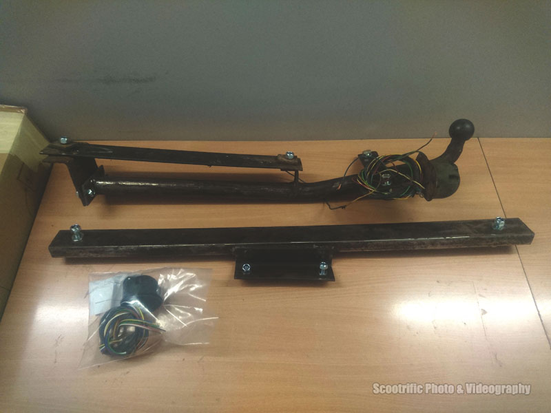

Täna sai siis soetatud 063-le kärukonks. Lisaks nii igaks juhuks ostsin uue pistiku ning poldid, seibid ja mutrid.

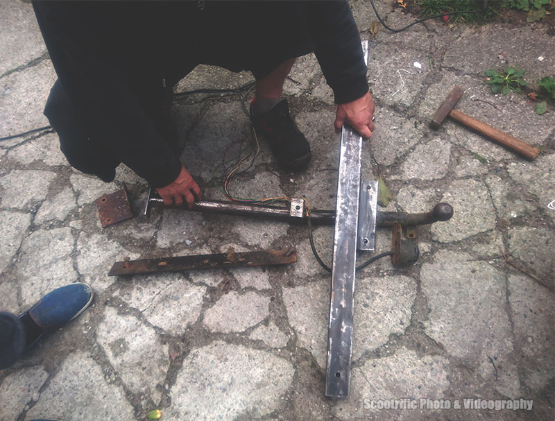

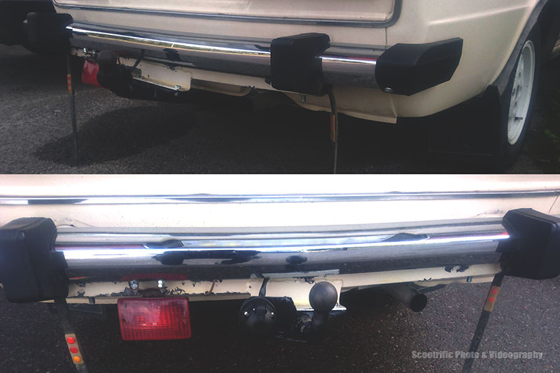

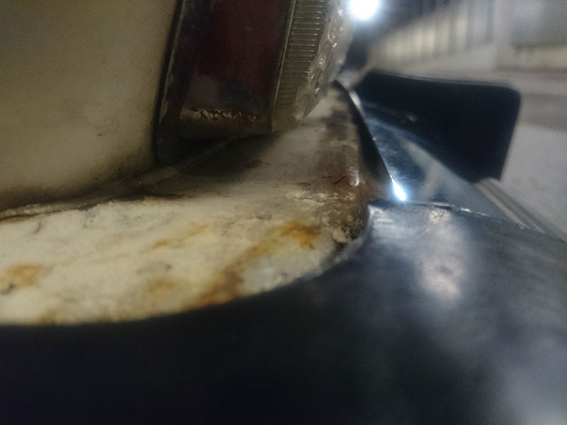

Nüüd sai ka konks auto külge virutatud, paigaldatud ka uus haagisepistik ning testitud pistiku töökorda. Konksu kronsteini paigaldusel avastasin, et tagumine udutuli jääb veidi ette. Konks paigaldatud, mõtlesin, mida teha ja lahendusena panin pikemad poldid udutule konnitamiseks ja paar mutrit põrkeraua ja udutule kinnitusplaadi vahele, et udutuli veidi allappoole tuua.

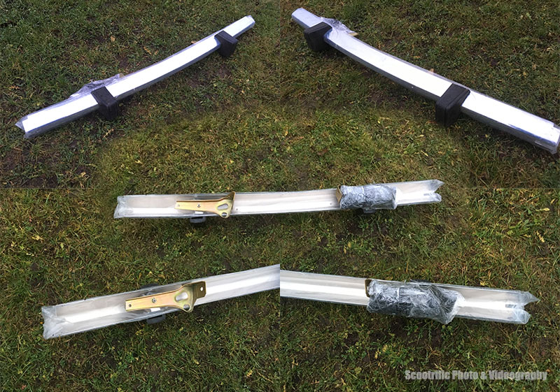

Täna sain kätte juba kaua igatsetud esimene stange, mida masin nuttes vajas. Juhuslikult sattusin peale täiskompleksele esimesele stangele. Ega kaua ei mõelnudki, vaid ostsin ära. Vähemalt on nüüd lootus, et hambad alles jäävad, kui stanget vaja eemaldada
. Vanal oli üks stange poolne toetusplaat keevitusest lahti.

Sisemine pool stangel määri rooste vastase määrdega kokku.

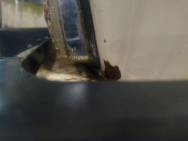

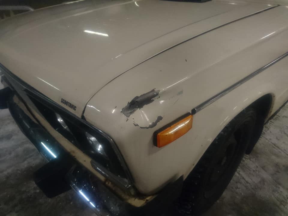

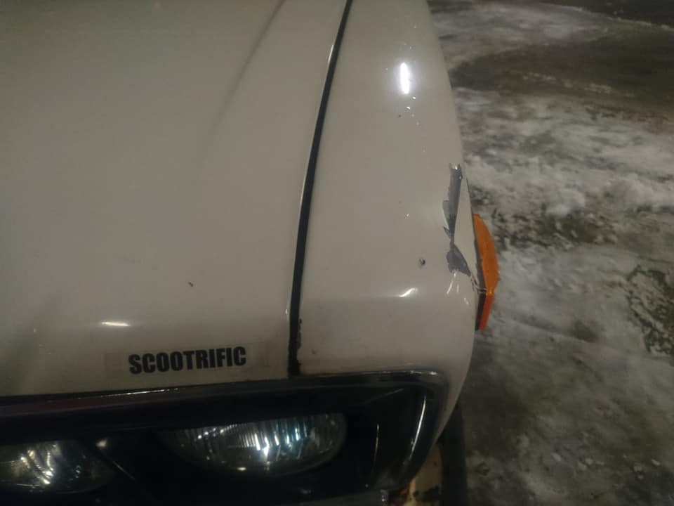

Pisike äpardus, hommikul oli vaja auto eest ära ajada, et traktor saaks lund lükata ja põrutasin kogemata vastu suurt prügikasti.

Kuna tundub et kasutad autot praegu niikuinii aastaringselt siis ei tasu väga selle mõlgi pärast põdeda. Talvise soola tõttu oleks tulevikus korraliku roostevaba välimuse jaoks keretööd vaja niikuinii teha ning selle raames saaks selle tiiva ka korralikult tehtud.
Küll aga soovitaks samuti uusi kroomstangesid rooste eest kaitsta seestpoolt kui ka pealtpoolt määrides/vahatades. On olnud juhus kus ilma hooldamata on tutikas VAZ poestange ühe talvega roostetäpiliseks muutunud.
Aga igal juhul edu!
Aga igal juhul edu!

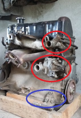

Märkasin mõnda aega juba masina mootoriruumist tulemas suitsu ning seda tulede vihus, radiaatorivõre vahelt. Täna siis lõpuks tuvastasin, et 2 võimalust (punase ringiga märgitud kohtades), võib olla tosooli leke. Märkasin sinise ringiga kohas tosooli ning suitsu tundus tulevat just veepumba piirkonnast.
(Pilt on illustratiivne)

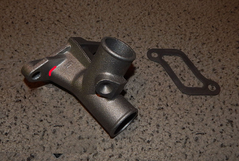

Pingutasin vahepeal mootoribloki küljes oleva jahutuskolmiku muttreid, kuna see lekkis veidi tihendi vahelt. Õnnetuseks, pingutasin liiga palju, kuna oli vist jõudu palju. pildil märgitud, punasega kohta, lõi mõra sisse. Seoses sellega tekkis suurem jahutusvedeliku leke. Mis seal ikka, sai taas võetud sammud Lada kaupluse poole ja sealt soetatud uus detail, koos tihendiga.
Nüüdseks on ka see detail vahetatud. Üks tuttav tuli masina juurde, kui ajasin õhku jahutussüsteemist välja. Kuulas natuke ja lausus, et sul üks pütt ei tööta korralikult. Nojah, nüüd peab seda viga otsima hakkama, kui vaba aeg sigineb.

Jahutusvedeliku kolmik purunes? Miks küll? Ploki pind kõver? Kolmiku pind kõver? Kahtlustan viimast. Mõõda uus kolmik üle. Muidu jälle puruneb.

Pingutasin liiga kõvasti mutrit, mille tulemusena habras alumiinium lõi mõra sisse. Seekord ei kasutanud ma nii palju jõudu ning hetkel on asi kontrolli all.SexSix kirjutas:Jahutusvedeliku kolmik purunes? Miks küll? Ploki pind kõver? Kolmiku pind kõver? Kahtlustan viimast. Mõõda uus kolmik üle. Muidu jälle puruneb.
