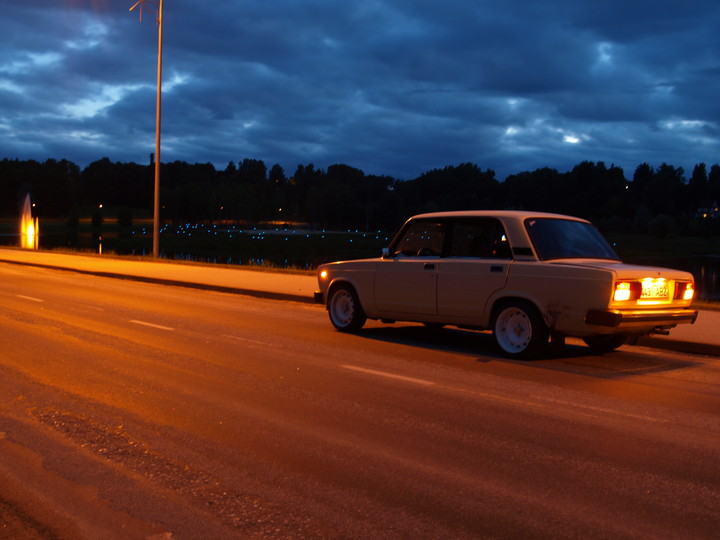

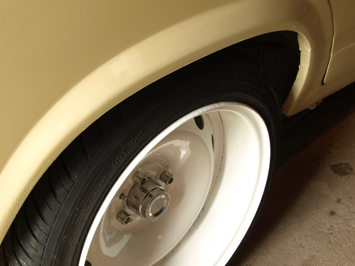

student kirjutas:Väga kena värv, ja Valge Lai velg sobib ideaalselt (ûlemistel piltidel) .

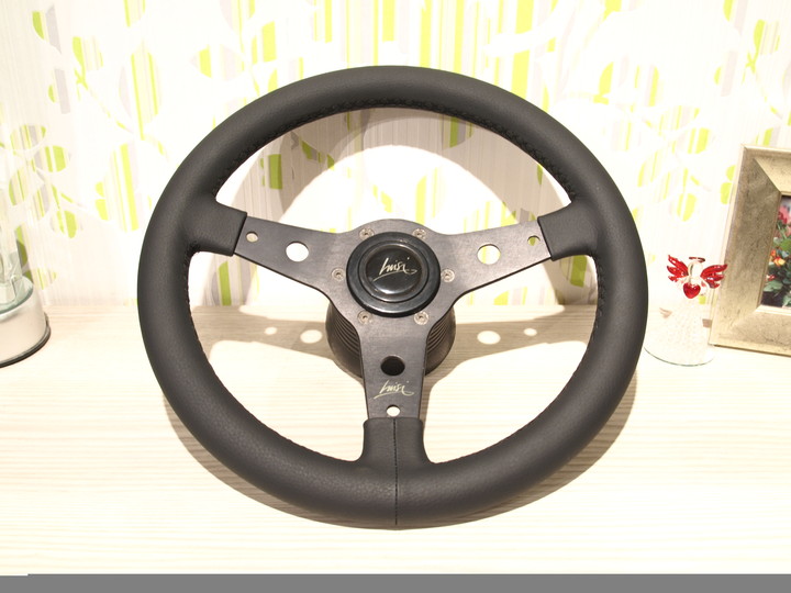

PS:kas rooli sarnaseks või hoopis beeziks ei taha, nagu mul avataris?
Rool jääb selliseks, nii mulle meeldib :)

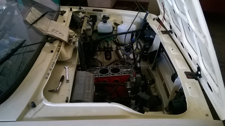

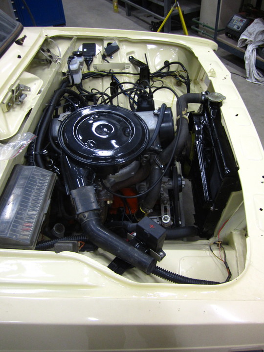

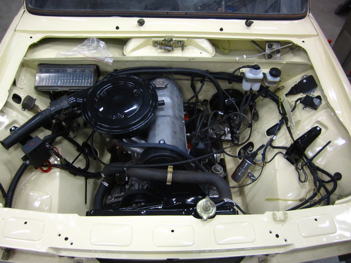

Käivitamiseni täna ei jõudnud, teha liiga palju. Uude mootoriruumi sopased asjad ei sobi ja enamus aega kulub osade pesemiseks. Tänane seis on see:
Pilt Pilt Pilt Pilt
Vajan nüüd uut paisupaaki ka :D. ...lisaks kõigele muule...

Ja kui sa juba poes oled, siis ära unusta ka aknapesu paaki osta :)
Ilus puhas. Jätka samas vaimus.

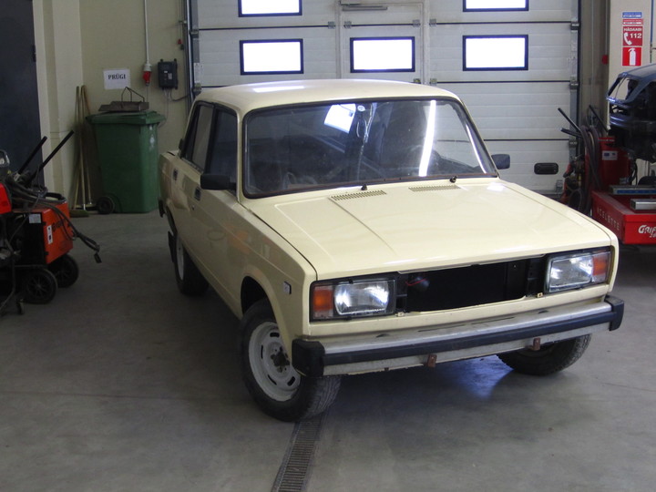

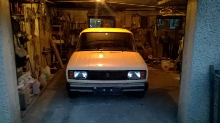

Kuna tööruumid tulid täna vabastada siis lada ehituses vaba päev :rolleyes.
Sellises seisus lükkasime garaaži tagasi.

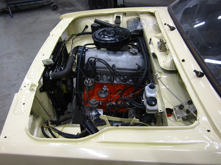

Tundub et tuleb üks eeskujulik kandiline! Mootori ruum näeb hea välja ja eks see salongi saab nagu peab.. :)
Postitusi: 861
01vaz01 kirjutas:Tundub et tuleb üks eeskujulik kandiline! Mootori ruum näeb hea välja ja eks see salongi saab nagu peab.. :)
Hetkel ainult näebki hea välja.

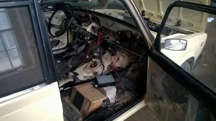

Nädalavahetus sai usinasti sisustatud lada kokkupanekuga. Isegi kindlustus sai tehtud.
Esimene päev oli juhtmete päralt ja teisest pool sisaldas salongi kokkupanekut. Juhtmete poolepealt tuli signalisatsioon õpetada uksi lukustama ja pagasiruumi avama ning lisaks palju muid lahtiseid juhtmeid ühendada.
Nädalavahetuse tipphetkeks oli tänane esimene sõit (sellest lähipäevil videosüüdistus ka). Sõit ei kujunenud just väga pikaks kuna hävines unistus uute tihenditega lekkevabast mootorist uue puhta kuuega mootoriruumis. Nimelt tuleb hakata plokikaane tihendit vahetama kuna eelmine uus tihend lekib kui mahlakask.:mad::mad::mad:

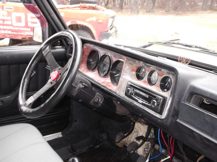

PS: kuigi esma mulje armatuurist viskas kohe mõtted mossele
Kaas ja plokk mõlemad lihvitud.
Näidikute hoidja on mitu aastat muutumatuna seisnud kiire ajutine lahendus. Sama kaua ootab oma järge klaasriidest tükk:

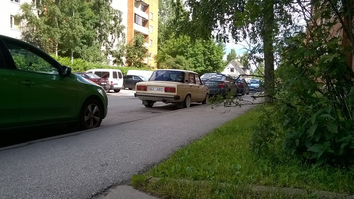

Esimesest sõidust liikuvat pilti ka :)
https://youtu.be/On0Lru5HX8Q

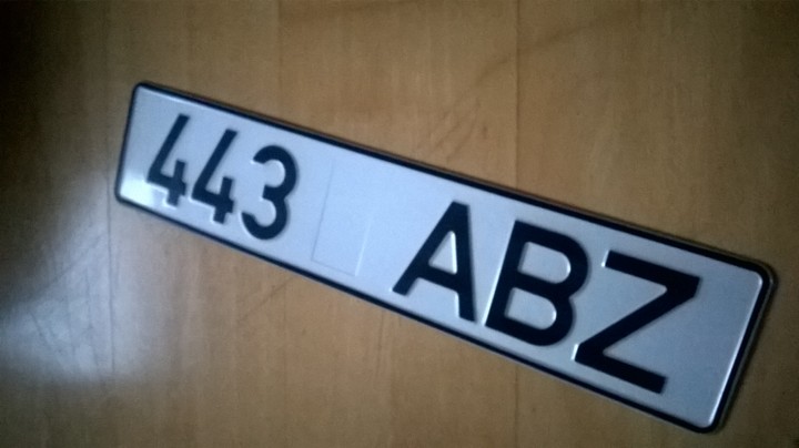

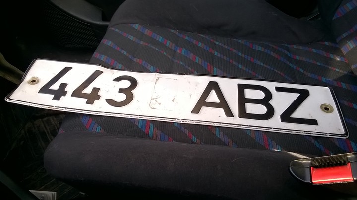

Nimelt lasin esimese numbrimärgi taastada, kuna oli aja jooksul kannatada saanud.
Vana
Uus
Kuna uuel numbrimärgil pole auke ja neid tegema ka ei hakka siis sai lahendatud asi seekord nii.
Plaan oli algselt kahepoolse teibiga otse kerele kinnitada, kuid sedasi poleks saanud neid vajadusel eemaldada :)

Viin kirjutas: Plaan oli algselt kahepoolse teibiga otse kerele kinnitada, kuid sedasi poleks saanud neid vajadusel eemaldada :)
Tamiiliga ;)
Esimesega muidugi veidi keerulisem.

Niipalju kui kuulnud sellest siis sirgelt ja korrektselt seda ei eemalda.
Matteb kirjutas:Väga viisakas pill :)
Eks üritab ;)

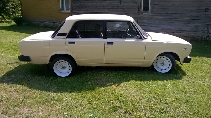

Ls. 5872- vahetatud sarniirid, välimised rooliotsad, õõtshoobade puksid ja terve auto vedrud ja amordid.
Mitu aastat olin veeretanud plaani auto natuke madalamaks lasta. Lugedes katsetusi erinevate sõidukite vedrude lõikamisest ja selle juurde sobivate amortide leidmise keerukust otsustasin minna kergema vastupanu teed ja osta komplekt -50mm vedrud ja amordid. Algselt tundus et auto pehmem ja kõrgem kui varem, kuid peale sillastendi ja mõningaid testkilomeetreid on seis parem.
Selline on -50 originaal velgedel ja 175/70 rehvidega.

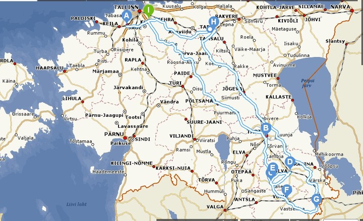

Sõidetud sai 556km ja läbitud selline teekond
Puhkab reisist:
Üldiselt pidas auto kenasti vastu. Sai selgeks see, et veepumba rihmaratta poldid tahavad lahti kerida- tuleb törts keermeliimi panna. Ja et kütusekulu on natuke suur 9,6 l/100km lisaks kadus paduvihmas aegajalt laadimine, kuna põhjakaitseplekk veel panemata ja vesi pääses kergelt generaatori rihmale.

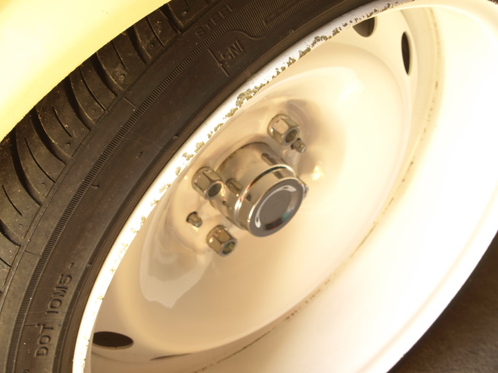

Kuna pühapäeval oli aega siis likvideerisin Eesti reisil tekkinud kivitäkked tagumistelt veljerantidelt.
Sellised näevad välja veljed peale pinnatud teelõiku.
Natuke värvi ja veidike parem.
Suured konarused jäid sisse. Teine velg sai vähem kannatada ja peale värvimist oli tulemus sarnane olukorraga enne reisi.

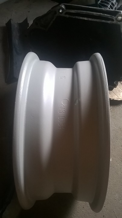

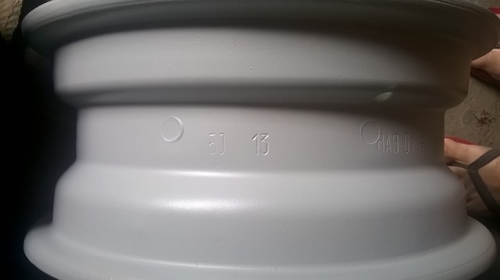

Siiamaani olen ringi sõitnud ilma tagavara rattata. Ja selle olukorra parandamiseks asusin tagavara ratast tegema. Velg haaveldatud ja krunditud.
BA3 0584
Edel
Postitusi: 454
Liitunud: 28 Dets 2007 22:28
Asukoht: Lehola
Postitus Postitas Edel »
Velg on valmistatud mai 1984a. Vene velgede omapära, et valmistamise aeg lüüakse sisse.
Postitusi: 861
Sellelt veljelt sai maha võetud suverehv, mis oli viimati kasutusel 2001 suvel. Ilmselt ma leiaks teistelt suvevelgedelt samad numbrid :)

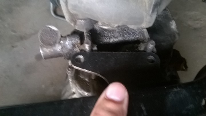

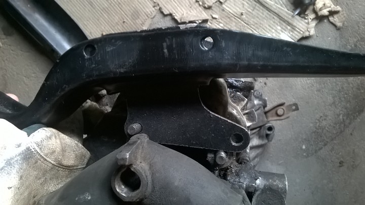

Täna mõtlesin, et vaatas kuidas sobituvad kokku käigukast ja Veerenni poest ostetud padi.
Tulemus polnud see mida ootasin. :/
