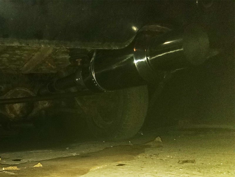

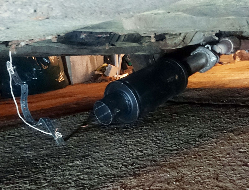

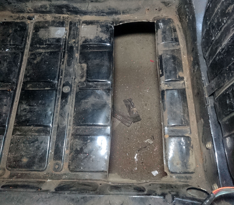

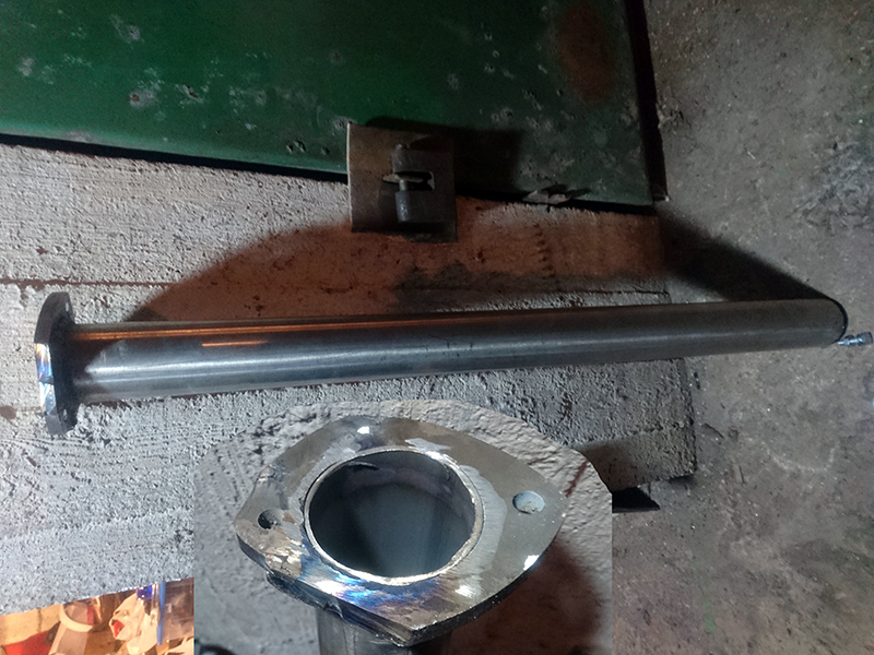

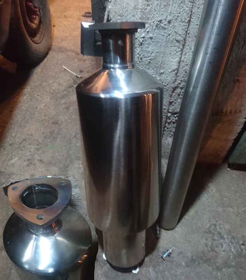

Täna sai pagasiruumi põhja pisike auk lõigatud, tagumine sumbutipütile 3-polt flants külge ning lahendasin ka leegitoru ja keskmise väljalaske toru vahelise konflikti ära. Viimase flantsi teen siis korda, kui toru endale veel püti külge saab. Hetkel jääb flants selline, nagu ta on. Tellitud sai ka 90 kraadised 2.5" torujupid ning neid kokku 4tk - 2tk on kaarjad ja teised on teistmoodi.

Tony_2106 kirjutas:Täna sai pagasiruumi põhja pisike auk lõigatud, tagumine sumbutipütile 3-polt flants külge ning lahendasin ka leegitoru ja keskmise väljalaske toru vahelise konflikti ära. Viimase flantsi teen siis korda, kui toru endale veel püti külge saab. Hetkel jääb flants selline, nagu ta on. Tellitud sai ka 90 kraadised 2.5" torujupid ning neid kokku 4tk - 2tk on kaarjad ja teised on teistmoodi.
See lõpupütt on jõhker kolakas küll, pidin ostma sellise aga loobusin, kuna ladale ikka owerkill :D

Maario2106s kirjutas:See lõpupütt on jõhker kolakas küll, pidin ostma sellise aga loobusin, kuna ladale ikka owerkill :D
Tellides, ei osanud arvata, et see nii suur kolakas on - lõpupütti sisenev ots on 2.5" (seina paksus 1.5mm) ja läheb läbi püti, samade mõõtletega. Ainult, et see väljuv ots on 4.5", mis pärast tagaosast välja paistab. Plaanis oli 2,5" pütt osta, millel on ka kinnitusvits kaasas, kuid seda polnud saada, siis tegin otsuse ja võtsin antud isendi, siseneva otsaga 65mm ja väljuvaga 115mm.

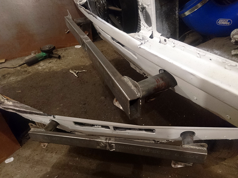

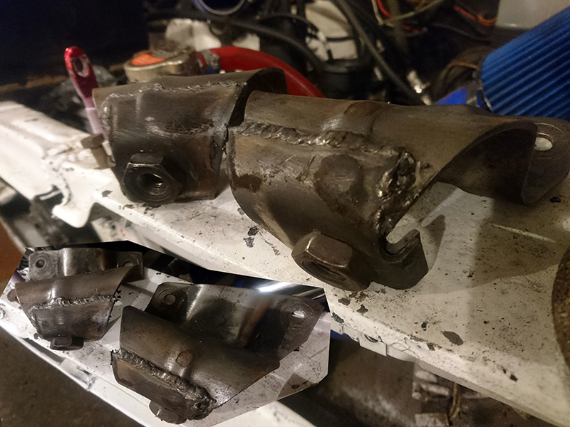

Eile paigaldasin esistange torud koos kaasas olnud kinnitustega auto külge. Kuna mutrid olid kadunud, aga poldid
olemas, siis lõikasin tagumiste stange torude kronsteinide küljest, mutri kohad ära ning keevitasin mõlemale esimesele kronsteinile need külge. Siis detailid masina külge ja keevitasin tala nende vahele, kuhu mingil ajal on plaanis kaugtuled paigaldada. Lisaks pean sellele talale, veel tugevdused keevitama.

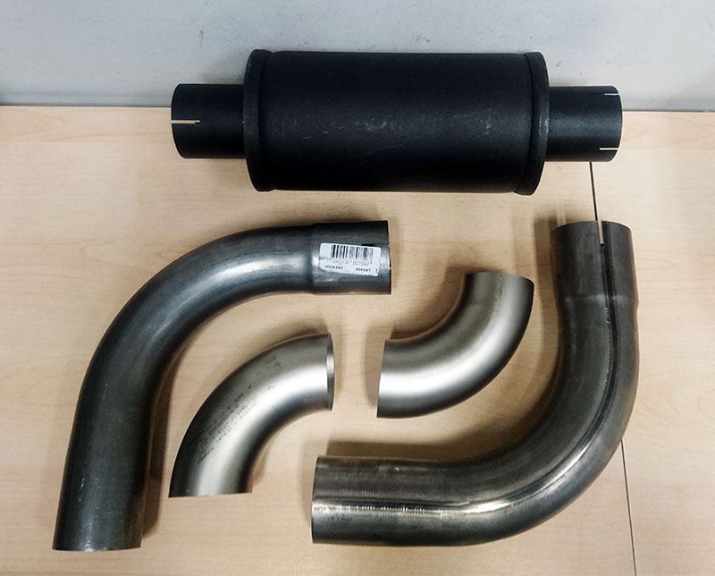

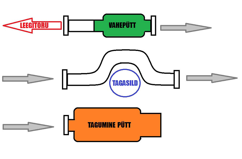

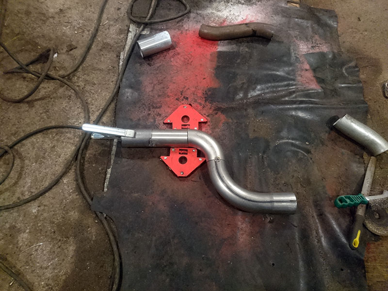

Täna saabus siis pisike pakk, kus olid Stance.ee-st tellitud vidinad sees:
1) 1x 2,5" Universaalne summuti 250mm (läheb väljalaske keskosa toru vahele) ning
2) 2x 90° Roostevaba põlv - 2,5'' (63mm) + 2x 90° Teras põlv - 2,5'' (63mm).
Nendest ehitan väljalasketoru alates keskosast, üle tagasilla ning kuni tagapütini välja. Telisin igaks juhuks mõlemat 2tk. Plaan oli 90 kraadistest juppidest teha keskosast edasi S-kujuline jätk, mis läheb tagasilla peale. Edasi üks sirge jupp vahele ja taas S-kujuline jätk, mis lõppeks 3-polt flansiga ning kinnituks tagumise püti külge. Samas vaadates neid saabunud detaile, arvan, et saan teraspõlvedega ja kahe 90 kraadise jupiga arvatavasti asja aetud.

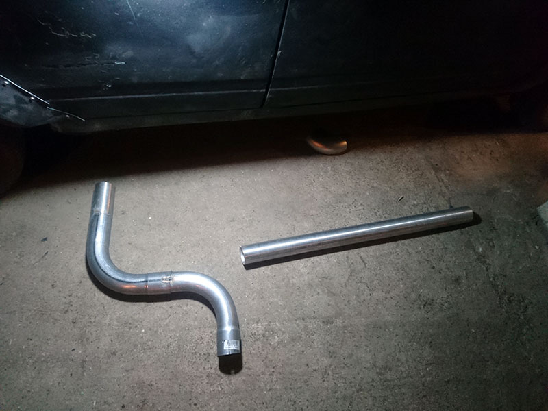

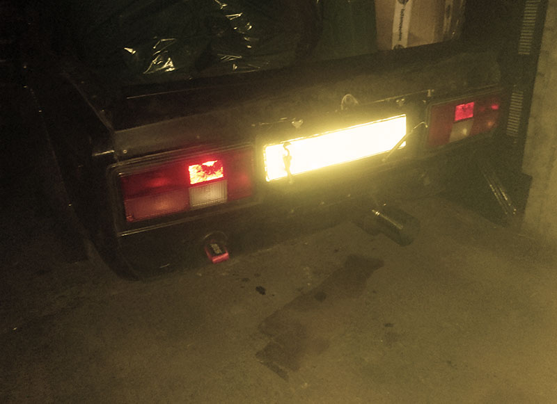

Eile sai tehtud väljalase, alates leegitorust kuni tagumise pütini välja.

Postitus Postitas n6ps »
Mootoripadjast sumpakinnitus? :D
Toru diagonaalvardale liialt lähedal ei ole?

Postitus Postitas Tony_2106 »
n6ps kirjutas:Mootoripadjast sumpakinnitus? :D
Vaatasin ka, et vist on liiga lähedal, pean mingil ajal ringi tegema. Plaanis on nii või naa leegitoru küljest võtta ja siis teen ka selle veidi paremini.
