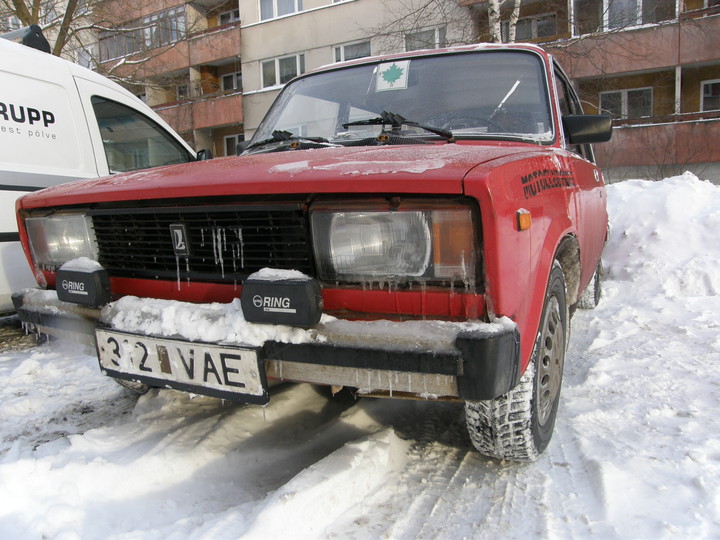

Eile murdsid pätid ära kojamehe. Täna siis uus asemele ostetud ja kojameeste kaitse ka vahetatud.
Mingi aeg peaks kusagil auto puhtaks pesema. Praegu auto eest tõsine jäätaat, kuna iga ilmaga ja igal pool sõidetud, kinni pole veel istunud.

Kui paigaldada 05-le udutuled, kas on määratletud ka mingisugune kaugus/kõrgus lähituledest? Tean, et udutuled ei tohi olla kaugemal kui 40cm auto väliskabariidist.:puzzled
apsu
Postitusi: 672
Liitunud: 15 Sept 2008 21:12
Asukoht: Võru
Autod: VAZ 2104
Postitus Postitas apsu »
otseselt ei ole. Kui paigaldada, siis ma paneks stange alumise ääre külge põhitulede alla
Postitusi: 868
Algselt postitas: Tulp2
Algselt postitas: apsu
lisakaugtuli
...eesmise udulaterna valgusava suurim kaugus kere välisgabariidist on 400 mm ja ülemine serv ei tohi olla kõrgemal lähitulelaterna valgusava ülemisest servast ning alumine serv ei tohi olla madalamal kui 250 mm teepinnast...
