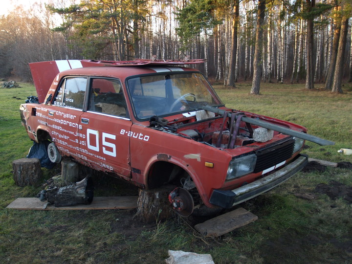

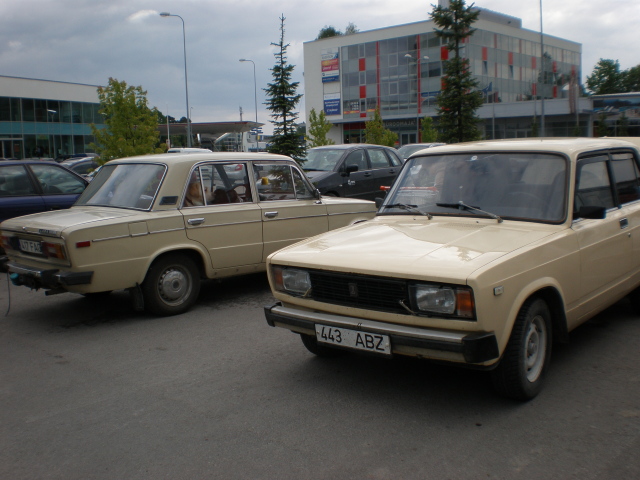

Cambil käidud, tänud kaasfoorumlasele pildi eest!
Oli vahva üritus kuid pärast seda hakkas mootor iseloomu näitama. Cambil hakkas lekkima õli lekkima kaanetihendi vahelt ja seoses sellega jäi sõitmine tahaplaanile. Augusti lõpus sai ära vahetatud kaanetihend ja sõitu jätkatud. Napilt nädal peale tihendivahetust põlesid ära 1 ja 3 silindri väljalaskeklapid. Siis sai pusitud koos abiliste nõu ja jõuga autot tööle, kuid tulutult. Tänud Olaafile juppidega toetamise eest. Lume ja soola kartuses sai eile Lada Tallinnast nööriotsas ära sai kuiva garaaži hoiule veetud, ootab kevadet. Enne seda vaja ta käima saada. Ideid on aga nendest siis kui tegudeks läheb.
Nii ta septembri algusest eilseni siis seisis, aiakaunistusena...
Toredat talve!

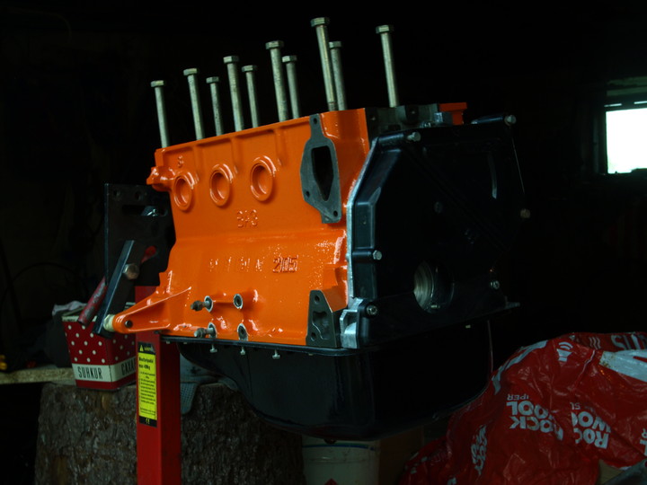

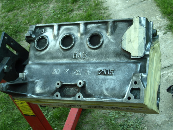

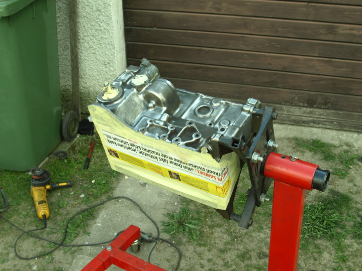

Esimeseks sai novembris Punaselt Ladalt maha võetud mootor, et teha see korda ja panna Beezile peale:
Kõik jupid said vannitatud ja plokikaas läks olaafi hoolealla.
Eilse ja tänasega on plokk värvitud ja ootab muude juppide järgi jõudmist.

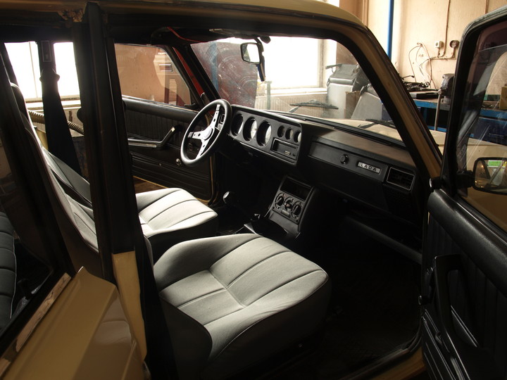

Mootor tuleb uus siis ei saa seda panna koledasse kapotialusesse. Eelmise nädala alguses alustasin Lada lahtivõtmist. Koos kapotialusega plaanin korda teha ka tagumise kaasreisijapoolse ukse ja küljekarbi nurga. Auku pole kuid värv on maha tulnud
Salongis vajab roolisamba kinnitused keevitamist. Maha on võetud terve elektrisüsteem, et kaotada kõik kahtlased juhtmed ja ühendada läbi kaitsmekarbi. Üritan ka kaitsmekarbi harkkaitsmetele ümber ehitada.

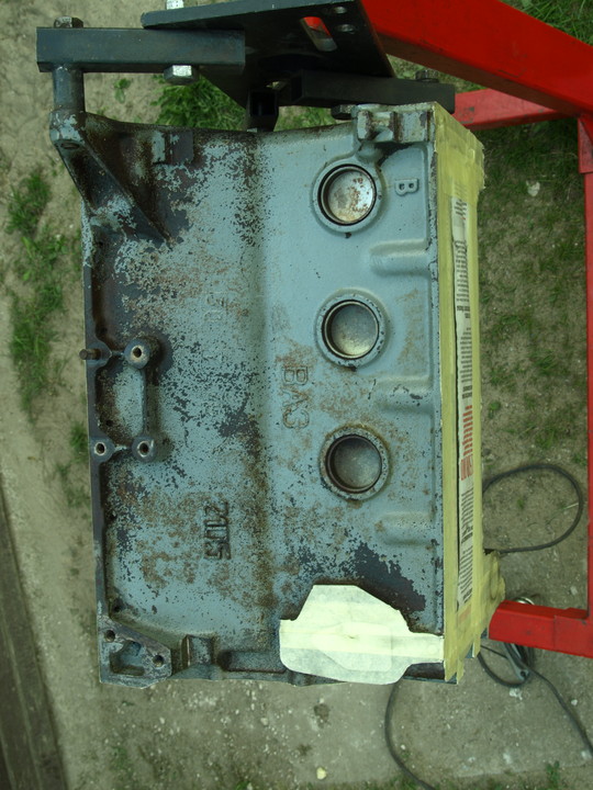

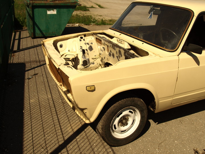

Eelmine nädal sai maha võetud mootor ja puhtaks pestud mootoriruum
Mõned lihtsamad kohad traatharjaga läikima löödud.
Täna oli liivapritsi kord. Aega läks ligikaudu 6h (sealhulgas ka akuraami lahti puurimine) ja kulutasin 75kg 0-0,08 fraktsiooniga liiva.
Tulemus:
Kui kellegil vedeleb 05-e akuraami remontplekki, siis seda läheks nüüd mul vaja
Homme siis läheb kruntimisse.

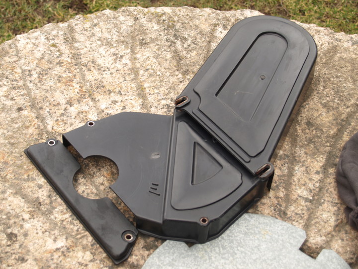

Vaikselt tuleb alustatud teekonda edasi rajada...
Motivatsioonitõstmiseks ja mutritepoltide olemasolu kontrollimiseks, kerasin mõned jupid külge.

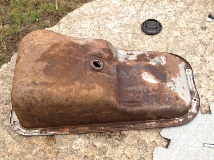

Peale uue väntvõlli kahurimäärdest puhastamist tulid päevavalgele rooste. Homme lähen näitan võlli Tõukuris ja loodan, et ei pea uut ostma, hetke plaani kohaselt lasen lihvida kõik võllikaelad kuigi rooste kahjustused neist vaid kolmel.

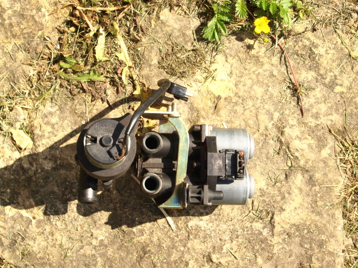

Kuna hetkel auto päris laiali siis üritan sellise tüki salongi sooja juhtima panna.
Tegu Mercedese salongikraaniga.

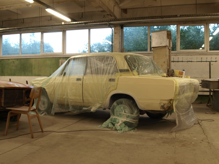

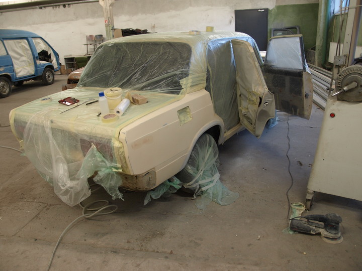

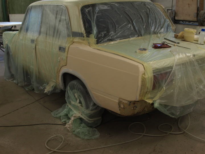

Camp on lähenemas...

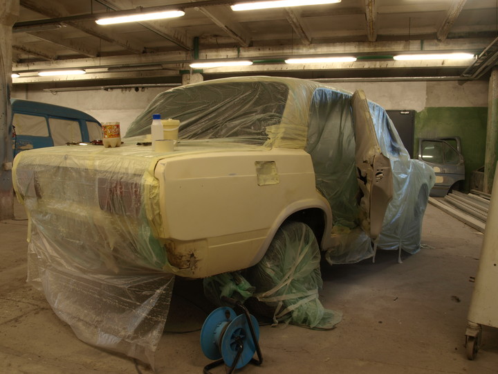

Põhimõtteliselt on aega vaid üks nädalavahetus, et saada auto liikuma.

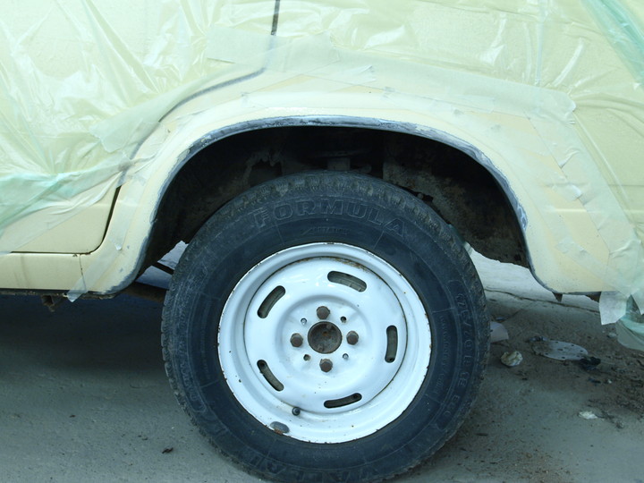

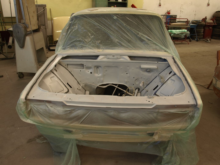

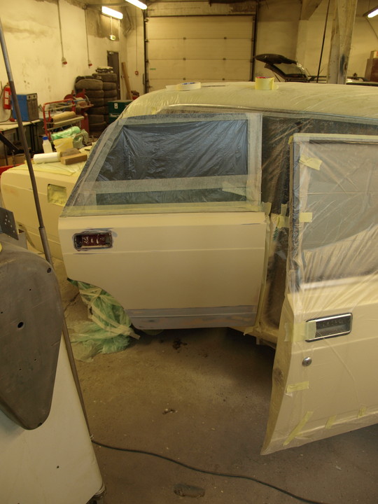

Mai lõpust eelmise nädala alguseni seisis Lada krundituna töökojas ja värvija ei suutnud seda selle aja jooksul ära värvida.

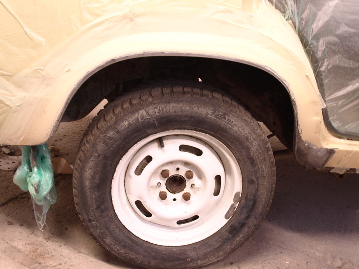

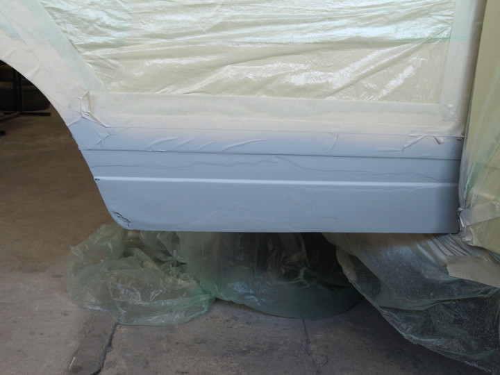

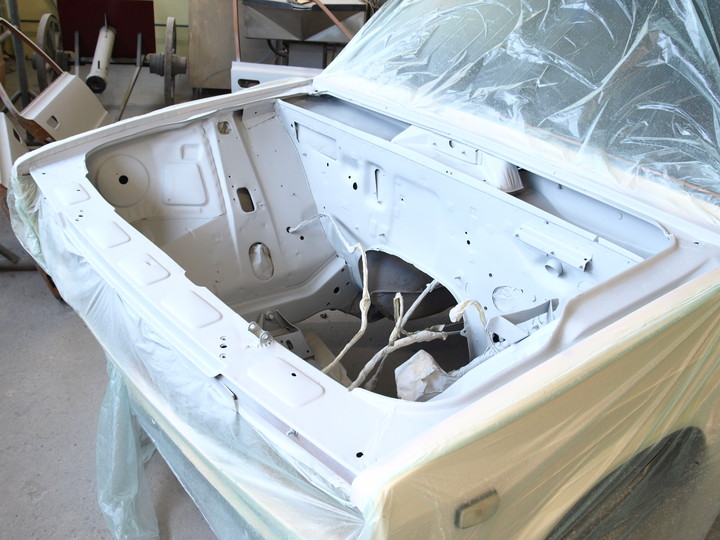

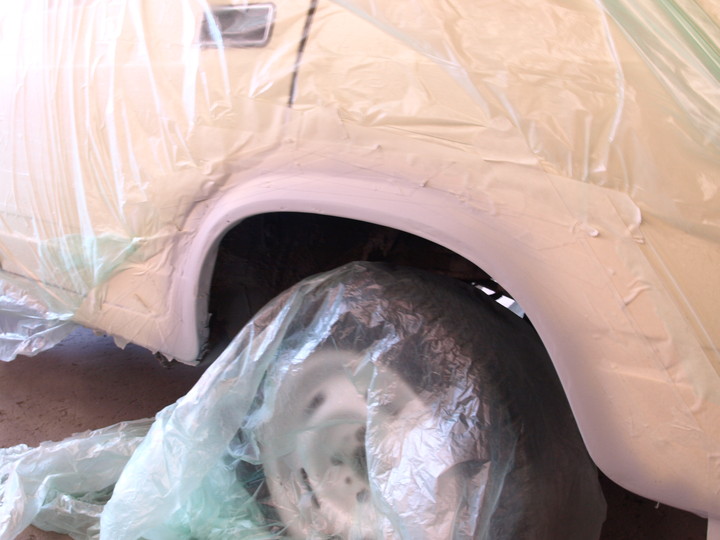

Kolm õhtut peale tööd käisme tüdruku isaga värvimise eeltöid tegemas. Loodetavasti üks õhtu veel ja saab värvitud. Algne plaan oli värvida vaid koopaääred, pool ust ja kapotialune. Nüüdseks läheb värvimisse mõlemad tagumised tiivad, uks, kapotialune ja aknaraam kojameeste kinnituste juurest.
Enne:
Peale esimest krunti:
Pahtliring:
Kapotialune sai hermeetikut:
Enne viimast krunti:

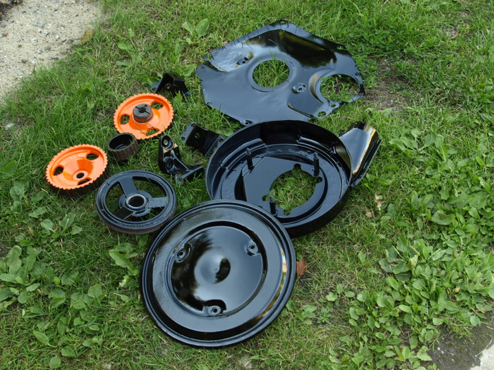

Mootori jupid on ka vahepeal endale värvi saanud
Mootoril puudu väntvõll, saaled, nukkvõll ja nukaraam.
Enne:
Pahtliring:

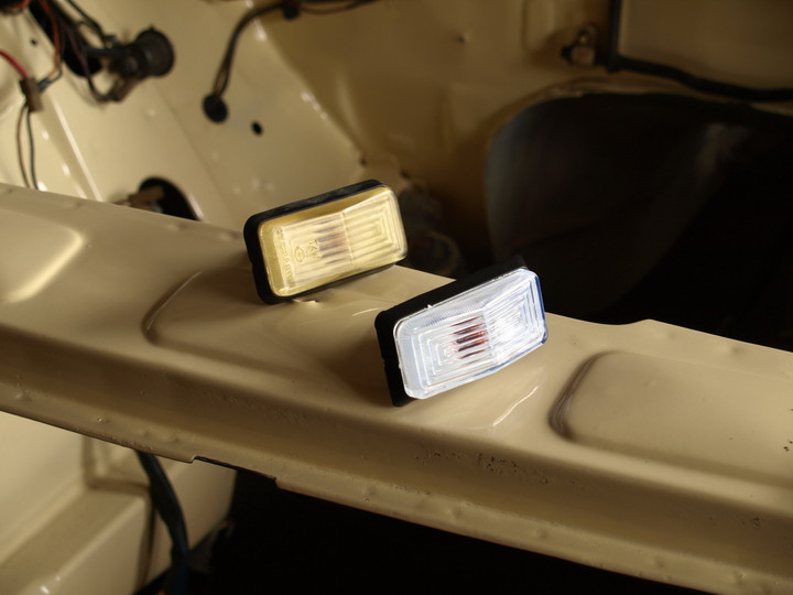

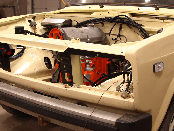

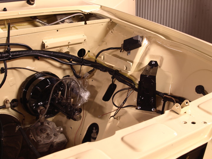

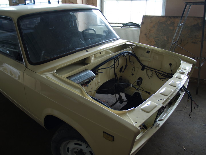

Mõned nädalad olen nuputanud, et mis toimub elektrijuhtmestikuga. Kas soome maaletooja on enne müüki seal juba midagi kohendanud, et lisad korralikult toimiks/vastaks seadustele või on remonditud seda juhtmestikku. Võrreldes foorumis oleva elektriskeemi ja oma Punase Lada juhtmetega siis on Beezi juhtmestik mõneti erinev.
Kapotiall on võetud kaug ja lähitule juhtmetest väljavõte ja viidud musta juhtmega läbi tulemüüri salongi:
Salongis on oranz juhe pooleks lõigatud ja see sama must juhe on ühendatud sinna:
Testriga kontrollides sai välja selgitatud, et tegemist on tagumiste udutuledega.
Järgnevalt on silma jäänud roosa juhe, mis Punase elektrisüsteemis asub punases pistikus beezil aga sinisesse tõstetud (tõstetud kuna see juhe on punase pistiku juhtmetega ühes kimbus). Punase kimpu on lisatud tulede pesuri juhe (kollane):
Siit küsimus:
Kas sellised muudatused on Konela tehtud (ehk oli Soome seadustes, et udutuli võib põleda vaid koos lähi või kaug tuledega?!?) ja võin rahumeeli kaitsmekarbi ära vahetada sama koodiga karbi vastu, või on juhtmestiku kohendatud mingi kaitsmekarbi anomaalia pärast remondi eesmärgil (põlenud rada ei tähendanud kaitsmekarbis)?
On keegi sellise asjaga varem kokkupuutunud, või on võimalik kellegil oma export masina pealt järgi vaadata?
Siit küsimus:

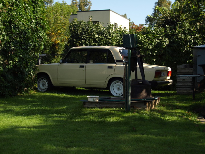

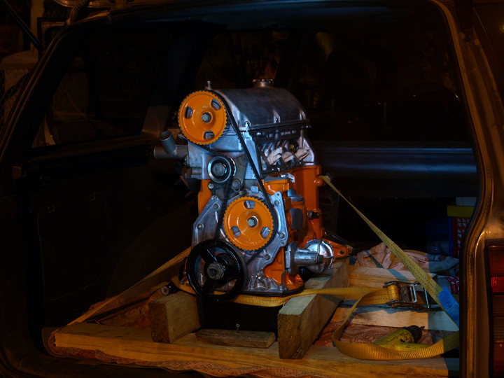

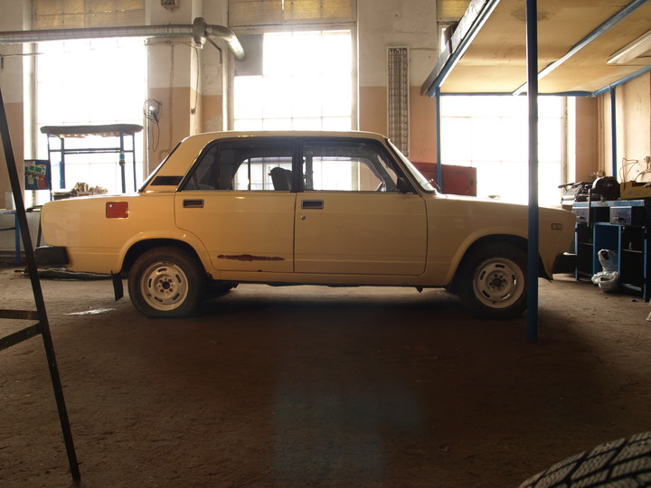

Nädalas on 7 päeva, 5 neist kannavad tööpäeva nime ja palgatöö tegemise aeg. Järgi jäävad nädalavahetused ja neist peab jaguma kodu remondi, perekonna, sõprade ja Lada nädalavahetusteks.
Eelmine nädalavahetus oli lõpuks Lada nädalavahetus

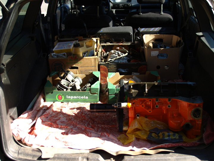

Kui alustada kronoloogiliselt, siis 7.09.14 vedasin ennast koos kogu olemasoleva mootori kolaga Männikule, et olaaf-i abiga kokku laduda mootor.
Peale mitmeid viperusi (valed kolvirõngad, puuduvad osad, jne,) oli 25.09.14 lõpuks see hetk kui sai komplektse mootori koju viia. Suured tänud olaaf-ile.
Sedasi seisis see mootor garaažinurgas kuni eilseni.
Lada nädalavahetuse esimese päeva sisustasin pisemate nikerdamistega- juhtmed õigele kohale, klaasipuhastajate hoovastik/tüüsid/voolukud/paagihoidja, sammuti vahetasin välja kollaseks pleekinud suunatuled (ilmselt on uued ka viie aasta pärast kollased), oma koha leidsid ka pidurivõimendi ning piduri ja siduri peasilinder

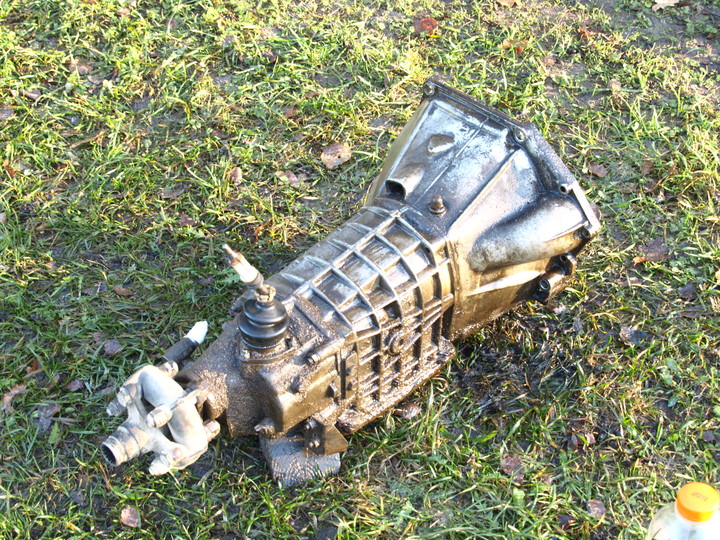

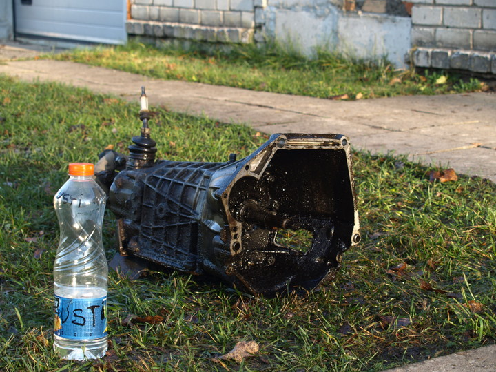

Pühapäeva hommik algas vana käigukasti pesuga, et vähekene viisakam oleks ja allapannes ära ei määriks käigukastil suuremat remonti ei tee vahetan ära vaid õli kuna sellega muud plaanid mõnel teisel hetkel. Ja õhtuks oligi Ladal mootor peal, käigukast ja kardaan all.
Millal valmis saab?... Ei tea.
Ise tahaks veel sellel aastal esimesed tiirud teha kuid hobiautot tuleb mõnuga, mitte kiirustades ehitada, et kopp ette ei saaks.

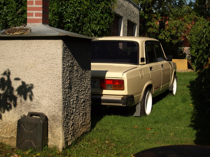

Väga kena värv, ja Valge Lai velg sobib ideaalselt (ûlemistel piltidel) .
PS:kas rooli sarnaseks või hoopis beeziks ei taha, nagu mul avataris?
