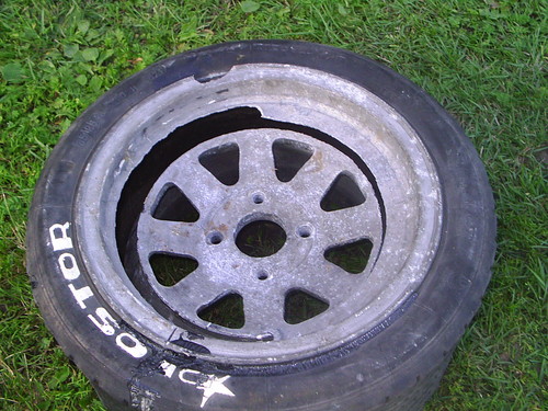

Üsna puru on ikka. Kardan, et seda ei lapi enam. Suht haruldased ja taga otsitud veljed küll vormel estonia alt, aga ehk leiab kusagilt ühe esimese veel :spin
Terve tükk väljas kohe:
Ei usu eriti, et seda kokku keevitab. Killud küll, osad vähemalt, olemas. Velg ise vist magneesium, mitte alu. Igatahes ülikerged on küll.

Ossa rsk!, mul lõi valu rindu praegu seda pilti nähes :kuri:kuri
Üksikult sellist velge ilmselt sama keeruline leida kui jooksugi.
Peaks endale ka vist ostma need, endisel töökaaslasel seisavad. Rehvidki ootavad garaazis lae all riiulis juba. Ning jah - need on USKUMATULT kerged.

See velg on rusikas silmaauku:) Kujutan ette et need valged kirjad jooksevad ka ilusti sõites. Pead need ralli stiilis porilapatsid ärakaotama.

Kui 13 tolli ,siis saaks kasvõi ajutiselt sarnaseid:http://ladaklubi.ee/foorum/viewthread.php?tid=19880 ees kasutada:puzzled
Vähemalt tagumised terved,tagumisi juba raskem asendada.

Päris nii asi just ei toimunud ja õnneks ise seda lõhkumist pealt ei näinud. Sõbrad vaikselt nurgataga neid kah autosse ei vedanud aga siiski üsna niisama saadud... seepärast pidin lihtsalt ära tassima need
Omal tulid kah kohe need ToM-i mangelsid meelde, et üsna sarnased. Aga pole ikka päris see. Esimene velg tahab ca 2-2,5cm flantsi kah vahele. Muidu hakkavad velje tugevdusribid suportisse kinni. Taga on trumlile peale vaja 0,5-1cm flantsi. Muidu jääb trummli peale kandma, mitte ei tõmba poltide kohapealt vastu.
Hetkel mul veel üks tagumine ära toomata. See oli tol hetkel kuskil garaazis kola all ja võti polnud parasjagu omaniku käes. Niiet mingi aeg peab sellele järgi minema veel. Teised veljed peaksid korras olema, vähemalt silma järgi. Kuna tal ühe pealt ei õnnestunud seda rehvi sel teel kätte saada, siis loobus ja teiste velgede kallale ei läinud.

esimesed peaksid 8" laiad olema ja tagumisd 10". Esimesi kindlasti kohe 5,5" laiuste mangelsitega ei kannata asendada.

Pole mõtet mööda Eestis ringi joosta niisama. Tee streetrace teema, seal ehk oskavad aidata. Paljud sõidavad ju äärekivisse. :(
No sellest veljest on ikka vist päris raske midagi leiutada, tükid kadunud ka. Valmistatud on ta vist magneesiumist?

Velgede koha pealt hetkel seis nii, et kuna vanamees, kellelt need sain ei ole ühte tagumist veel üles leidnud ja pole kindel, kas leiabki, siis ei viitsi nendega hetkel tegeleda. Eks näeb, mis tulevik toob:P

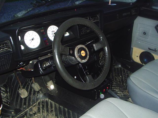

Aga tükike vanakooli, nagu Tom juba mainis, sai eile omale koju tiritud:spin Luisi rool... tundub normaalses korras olevat, nahk terve ja mitte väga kulunud. Keskelt alumiiniumi pealt on natuke värvi ära tulnud ja kapslil fiati kiri... aga pole hullu. Eks selle fiatiga võtab midagi ette.

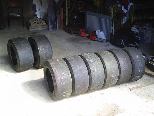

Kuna tahaks ikka veel kiiremini rajal sõita, kui praegu, siis mõtlesin, et prooviks sellised asjad kah ära:spin Tegemist siis miskite Dunlop Sp Sport täisslikkidega. Mõõt on 190/535 R13 ja 2tk vähe laiemad 230/570 R13, mis sai igaks juhuks võetud, et 2 jooksu kokku tuleks;). Rehvid sain kasutatuna ja kulumisavade sügavus on veel 3-4mm, niiet peaks veel kannatama proovida. Nüüd on ainult puudu veel sellised asjad nagu laiendatud plekkveljed... kui kellelgi pakkuda paari või tervet jooksu, siis andke aga julgelt teada ja ehk saab hinnas kah kokkuleppele:P
Sellised nad siis on:

MIna toon omale samast kohast,aga vähem kasutatud rehvid.enamus 230 laiad.keevitab 8-9 tollise pleki veel sinna ala omale .Sain 6 täisslikki ja 4 vihmarehvi.läheb siis raja autole:)
siim789
Liitunud: 07 Apr 2006 18:56
Asukoht: Rapla, Alu
Postitus Postitas siim789 »
Siis pead koopad kah laiemaks tegema... või siis nii ideaalse offsetiga veljed omale keevitama. Täna tegin lindiga mõõtmisi tagakoopas ja nende laiadega läheb asi kitsaks... võibolla nibin-nabin mahuvad sisse :D
