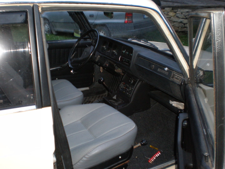

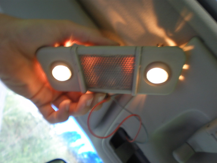

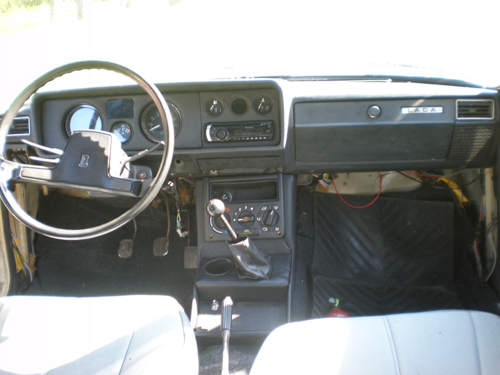

Juhtmeid tuleb jälle ümber tegema hakata:D. Ilmselt lammutan originaal lülitid tükkideks ning teen neist pistikud siis saab kiiremalt vanad lülitid tagasi panna ja kergem lahti võtta.
Sooviks seda juppi:
Postitusi: 861

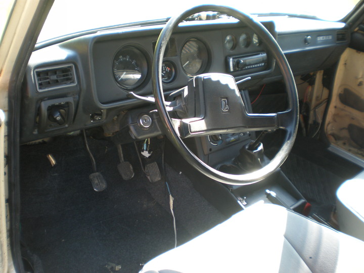

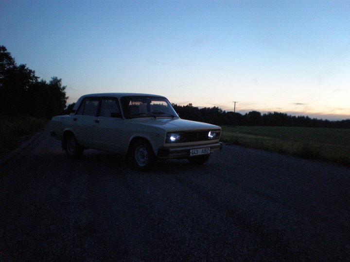

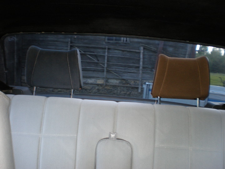

25.05.12 õhtuks oli seis selline, et käisin sõitmas. Seda küll ilma tagumise istme, uksepolstrite ja paljude muude "iludetailideta".
Pimedas näeb asi välja selline:

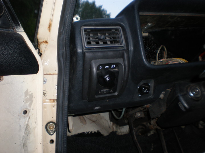

Tulede lüliti ja "pliidinuppude" valgus hakkab tööle koos süütega, ülejäänud koos tuledega. Pliidinuppude plastik teeb valguse kollaseks :( .

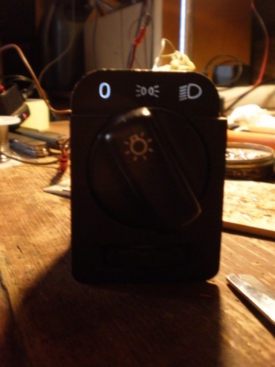

Tulede lüliti sai juba nädala algul selline:
PiltPilt

Puhuri kõik astmed töötavad? :P Soe ja külm funksib?
Postitusi: 861
MuKi14 kirjutas:Puhuri kõik astmed töötavad? :P Soe ja külm funksib?
Mul Astra reostaat olemas millega saaks puhuri ka 3-e astmeliseks (kõik astmed erineva kiirusega) AGA ei tea kas sellel mõtet ega see originaalist kiiremini puhuma ei hakka. Hetkel on esimesed 2 kiirust ühesugused ja 3-s on "Lada lõppkiirus"
Sooja kraaniga on teoreetiliselt "OK". Trossid ühendatud ja keeratav ka. AGA plastik lahendus nupu taga ei jõua alati kraani keerata.

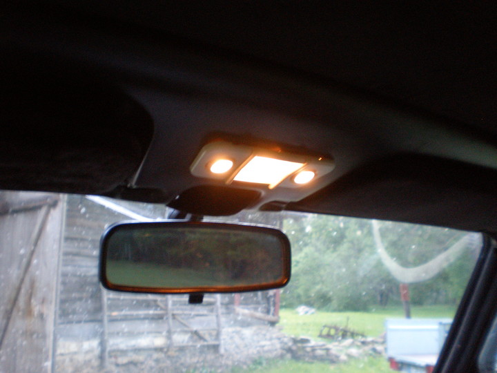

Välja näeb päeval selline:
Ma mõtlen sp, et endal on aeglasem aste suht kiire ja lärmakas, paneks ühe astme veel kus soojendus veidi rahulikum oleks. :P
Postitusi: 861
MuKi14 kirjutas:Ma mõtlen sp, et endal on aeglasem aste suht kiire ja lärmakas, paneks ühe astme veel kus soojendus veidi rahulikum oleks. :P
Ma tahaks panna opeli puhuri siis saab ikka meeletult õhku sealt :D

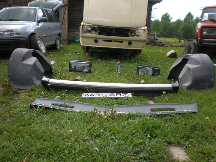

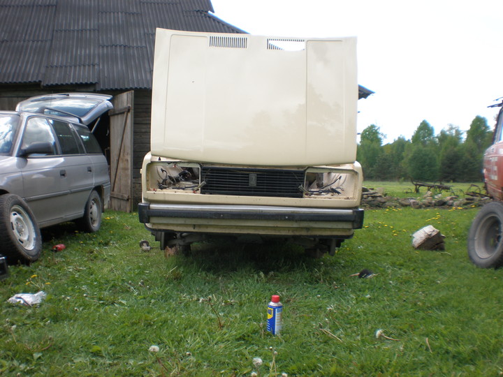

Täna siis tegelesime välimuse ja tehnika parandamisega. Algselt oli plaan vahetada esimene kaitseraud, mis juba ammu häirinud:
Kuna silma jäid ka katkised rooliotsa kaitsekummid said need ka ära vahetatud. Üks veel vahetada kuna ootab vastavat rakist.
Et mitte unustada, mida teha vaja, sai jälle lisa ette proovitud:lol
Sellisena jäi siis auto ratastel:

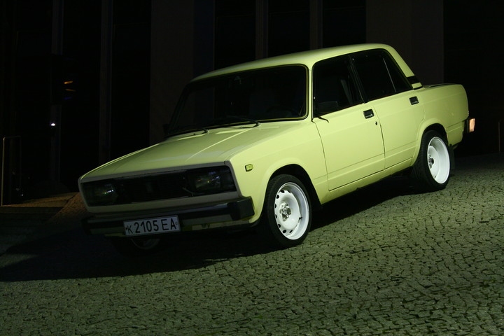

Ladasuvi ametlikult avatud...
...ametlikult selles mõttes, et üleeile sai läbitud TÜV. 3 nädalat tagasi käisin ÜV punktis lihtsalt kontrollis ja näidud olid ikka väga lõhki. Vahetatud said küünlad ja süütejuhmed ning näidud paranesid 3x :D .
Erinevalt eelmise aasta arvmusest ei jää see aasta mul Cämbil käimata!
Sai ka esimese ametlikust sõidust pilte tehtud :P
PiltPilt
Põnevat suve! ;)

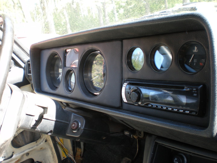

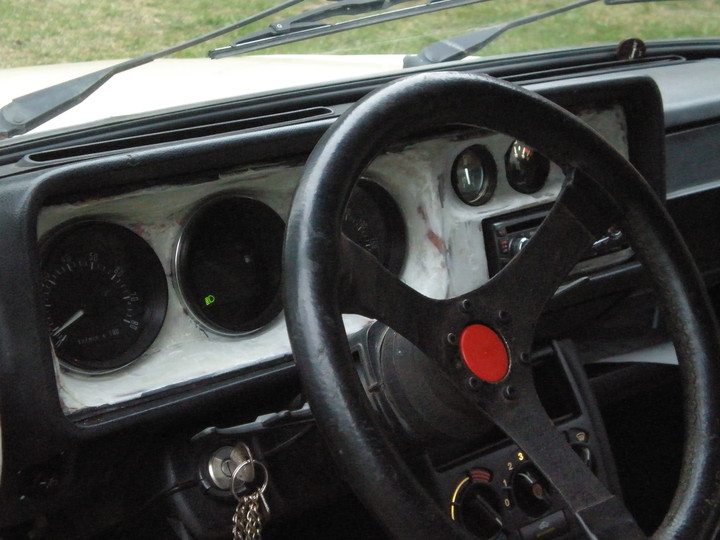

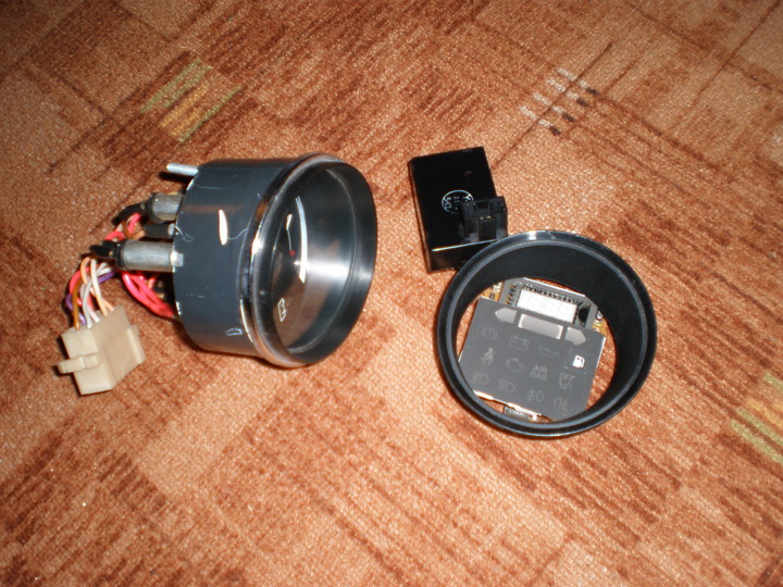

Põhiline tegevus algas kevadel, järjekordselt sai ümbertehtud armatuur (nagu iga aasta).
märgulambid nüüd paigutatud ühe suure kella sisse ja armatuuris on ühtlaselt 3 väikest ja 3 suurt näidikut (ei mingeid ebamääraseid ruute)
Valmimisjärgus on ka klaasplastist näidikute hoidja...
...ootab millal on mul viitsimist seda pahteldada ja lihvida.

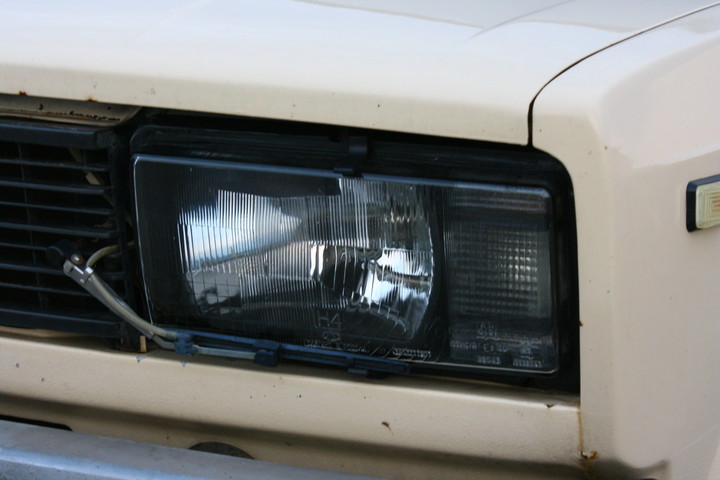

Kuna Kristjan ostis ära mu tuled tuli endale need ka uued teha.
Idee sarnane, mis vanadel kuid suunatule pirni ees 05-e tagatuleklaasidest lõigatud valge osa. Lisaks on parktuledeks võimalik kasutada originaal parke, kollaseid kuubikuid suunatule ülal ja all ning valgeid samas kohas.

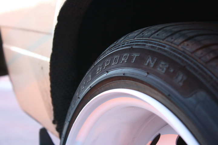

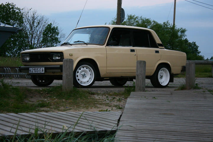

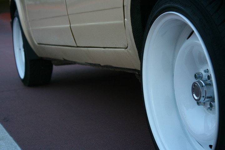

Sügisel sai hakatud ajama ja organiseerima uusi velgi. Hetkel on veljed all ja vaja veel natuke madalamaks autot saada, et asi vägahea oleks. Esimesed 15x6 ja tagumised 15x8
Rehvideks said Nankang NS2:
Ees 165/50 ja taga 195/45.
Üldiselt näeb siis auto nüüd välja selline:
Edaspidi on plaan auto väheke madalamaks saada, u5cm oleks minuarvates piisav. Ühelt ukselt ja küljekarbiotsalt tuleks värviparandusi teha. Suunatuledega on vahepeal mingi anomaalia, suunda näidates sureb välja vahepeal oli väga tihedad need olukorrad kuid viimaselajal jälle harvaks jäänud... Sidur vajab ilmselt vahetust ja mootoriga ning kapotialusega tuleks midagi ettevõtta... :D

Väga ilus. Palju sul hetkel madalamaks on lastud, kui üldse on?
ErXxOja kirjutas:Nende Nankang rehvidega ole ettevaatlik, kipuvad teised pidevalt lõhki minema. :D
Minu omad küll veel pidevalt lõhki pole läinud.
Postitusi: 4002
Tõsiselt vinged pildid :).
Kas hr. Viin tegeleb ise fotograafiaga või laseb kellegil teisel asjasse süveneda?
Postitusi: 861
Eks see oleneb väga palju kasutamisest ja paele panekust. Kui nendega on korras aitab tarbijakaitse, ehk... (seda vaatab siis kui aeg käes)
ando kirjutas:Väga ilus. Palju sul hetkel madalamaks on lastud, kui üldse on?
0 madaldus. Pagassi ladusin kaks liiklusmärgialust, tööriistakohvri, grilli, toolid. et natukenegi viisakam oleks...
