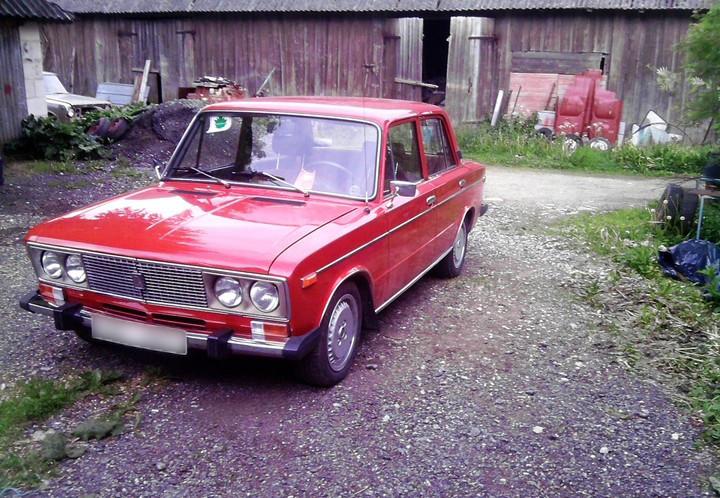

Lõpetuseks üks pilt kui rohi veel roheline oli
