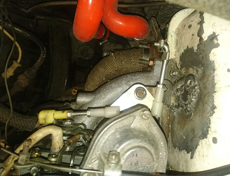

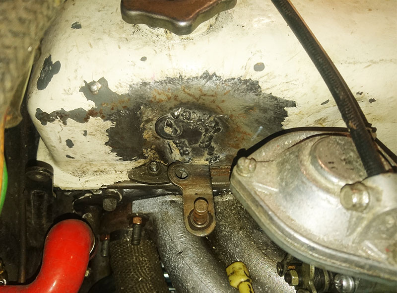

Abilisega, kellega masina tööle saime, tekkis pisike probleem gaasihoovastikuga ja ta soovitas mul soetada uus klapikambrikaas, millel on gaasihoovastiku kinnitamiseks mõeldud koht tulemüüri lähedal. Täna mõtlesin, mida teha ja leidsin lahenduse. Ennist oli karburaatori poltidega karburaatori aluse külge kinnitatud gaasihoovastiku paigaldamise koht. Vaatasin siis ühe pildi pealt, kus tea täpselt olema peab, märkisin klapikambrikaanel asukoha ära ja tegin koha puhtaks, ning painutasin detaili vastava nurga alla ning keevitasin paika. Pärast paigaldasin kaane uuesti tagasi ning sättisin gaasihoovastiku paika. Kuna antud klapikambrikaanel on mul veel pisikesi keevitustöid teha, siis ei hakka ma ka seda hetkel värvima. Tulemused piltidel.

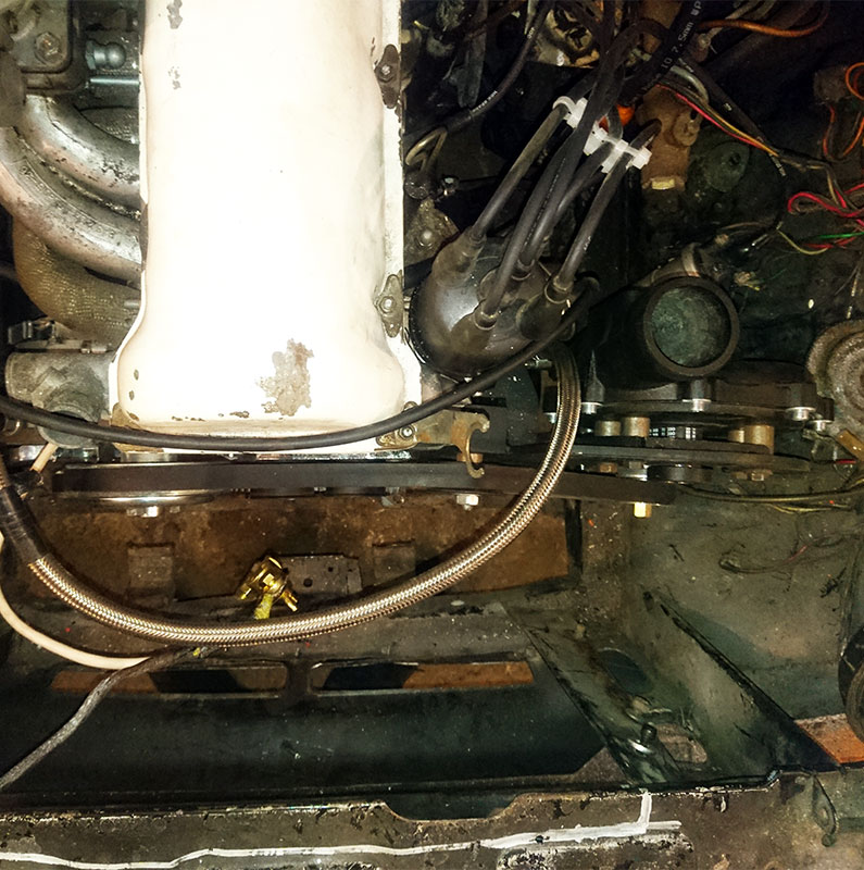

Nüüd jääb veel tegeleda kompressori rihma probleemiga. Nimelt generaatori-, veepumba- ja mootoririhmaratta osas on rirm sirgelt, kuid kuna kompressori kronstein on veidi vilti, siis on ka sealt maalt rihm väikse nurga all. Hetkel pole erilisi ideid ka, kuidas seda probleemi lahendada.

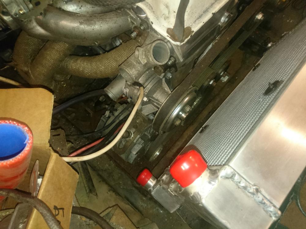

Mis puudutab jahutussüsteemi radiaatorit, siis on hetkel kaalun, kas üldse kasutan seda paksu VFTS radiaatorit, mille Venemaalt soetasin. Viimase kasutusele võtmisega, pean poolraamist jupi ära lõikama, seda mõlemalt poolt, kuna muidu ei mahu radiaator ära. Hetkel on mul veel vana alumiinium radiaator alles, võimalik et kasutan seda. Aga eks näis.

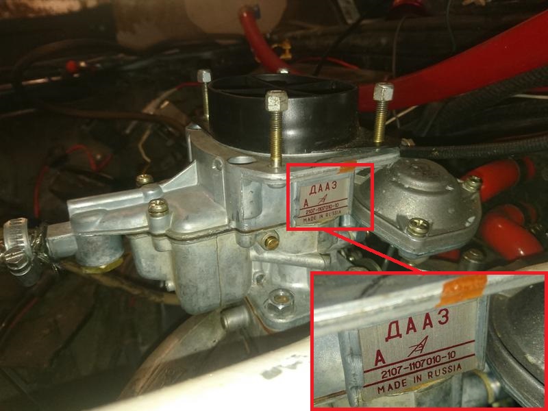

Täna sai ajutine karburaator vahetatud välja DAAZ 2107 karburaatori vastu (2107-1107010-10).

Vahetasid ajutise selle vastu miks? See asi ju erilist võimu ei anna võimis?

Ajutisel karpal, mille kahest kokku panin, puudus õhusegu kruviMaario2106s kirjutas:Vahetasid ajutise selle vastu miks? See asi ju erilist võimu ei anna võimis?

-10 karburaatoril puudub jagaja vaakumi väljavõtt - karterituulutuse väikse stutsi otsa ei tohi jagajat ühendada.
-20 karburaatoril on see stuts olemas! Vajadusel saab selle karburaatori kehasse puurida või siibribloki doonorkarpalt võtta.
Minul tekkis hoopis teine küsimus - miks üldse ülelaadimise puhul, kasutada vaakumiga avanevat 2-se kambriga karpat?! Kompressor hoiab ülerõhku suhteliselt stabiilselt peal ja 2 kamber hakkab käituma ilmselt ettearvamatult.

-20 lõpuga karburaatorit polnud saada Code Varuosades, eeldasin, et -10 lõpuga karpal on ka see vaakumi koht olemas, kuid eksisin. Mõtlesin, et puurin selle vaakumaugu karpale ära ja siis võtan selle vaakumvooliku otsa ajutiselt karpalt, kuid see raibe oli nii kõvasti kinni, et murdus otsast äraolaaf kirjutas:-10 karburaatoril puudub jagaja vaakumi väljavõtt - karterituulutuse väikse stutsi otsa ei tohi jagajat ühendada.

Samuti nihutasin alumisi radiaatori kronsteine veidi juhipoolse esitiiva poole, et saaks kasutada paksu radikat, mis venemaalt sai ostetud. Tugevdasin neid veidi ka uute plekitükkidega. Nüüd vaja vaid ülemised kinnitused teha, koos mutritega. Aga radiaator mahub ilusti, koos 330mm ventilaatoriga nüüd ära.

Edasi pean välja nuputama viisi, kuidas kompressori kronstein toestada nii, et rihm maha ei tuleks, kui mootor käib. LadaPowerist sai mingi aeg soetatud ka vahejupp jahutussüsteemile, et saaks termoandurit paigaldada, kui radikal kohta pole. Ainuke asi on selle juures see, et lõdvikute otsad on vist veidi suurema diameetriga, Aga pole kindel, võibolla silmapete. Aga igatahes pean need üle mõõtma.

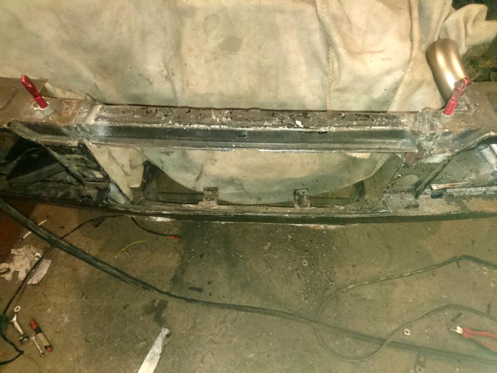

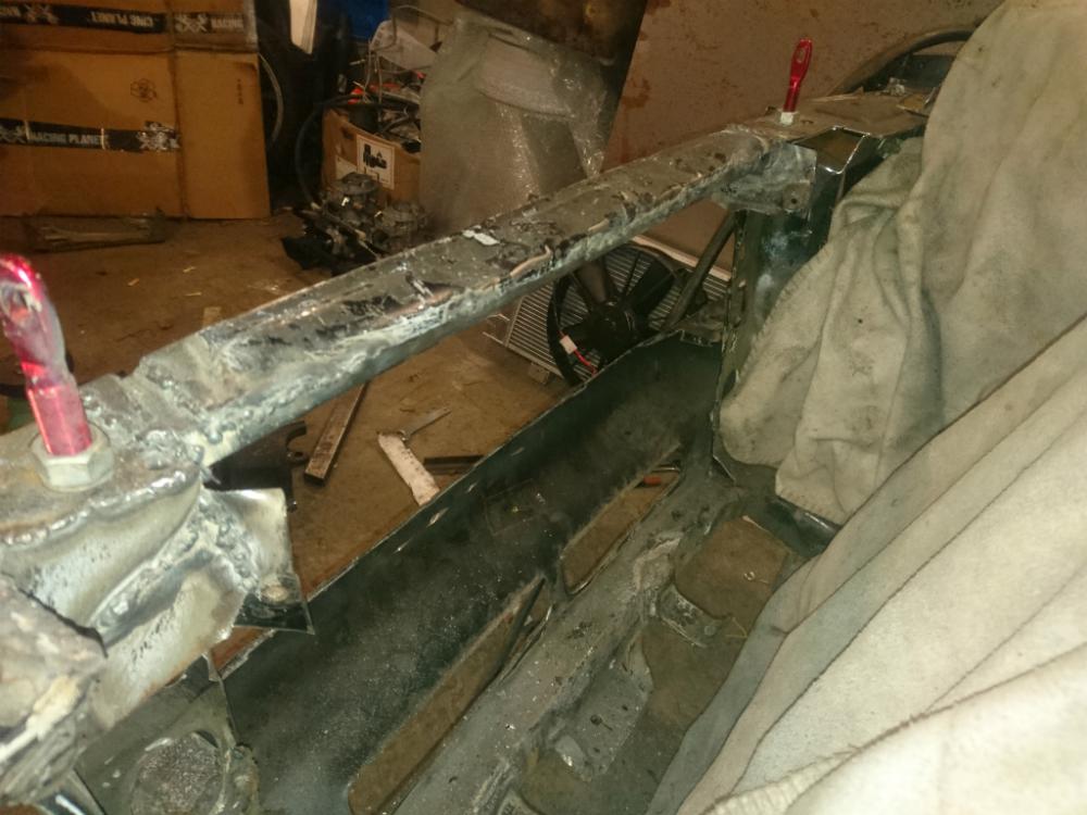

Eile (Jõululaupäeva reedel
), sai keevitatud tugevtuseks 4-kant toru esiotsa televiisorile ning ka esitulede vahele tagasi pandud ka enne ära lõigatud plekiosa. Sai proovitud ka 3-realist VFTS radiaatorit, mis nüüd sobib ideaalselt. Ainuke asi on nüüd see, et lõdvikute asukohad on nüüd natukene nihkes ja pean välja mõtlema viisi, kuidas need paigaldada. Silikonlõdvikud on mul originaal radiaatoriga kasutamiseks. Pean vist kuskilt leidma torujuppe, mida lõdvikute sobitamiseks kasutada. Lisaks pean leidma ka koha termolülitiga torujupile, mis lisada jahutussüsteemile.

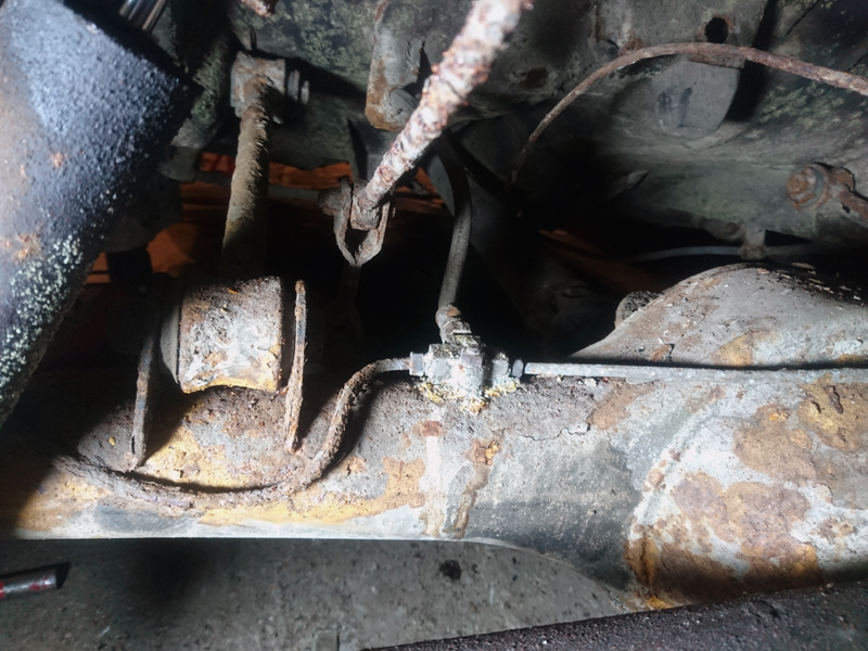

Sai taas garaažis käidud ning kokku keevitatud akuraam, mis läheb kas pagasiruumi või salongi (pole veel otsustanud). Lisaks kangutasin ma põhja alt välja ka kütusetorud ja piduritorud, mille ma kogemata salongis relakaga lõike töid tehes, puruks lasin. Mõnes mõttes oli hea, et torud läbi lasin, sest kui auto alla ronisin ja neid torusid eemaldasin selgus, et tagasilla juures olevad piduritorud olid suhteliselt mädad. Õnneks sai uued torud ka soetatud. Lisaks sai jahutussüsteemi lõdvikud ka paikka aetud ning kõigile neile ka uued klambrid soetatud. Radika väljavoolu ja termostaadi vahele sai soetatud pisike jätk, millel on termolüliti koht. Kahjuks pidin selle detaili veidi ümber tegema, kuna see ei istunud hästi mu lõdvikutega, kuna oli diameetrilt sama suur, kui on lõdvikute välimine diameeter. Lisaks veepumba ja radika sissevoolu lõdvikute vahele sai tehtud jätkutoru, kuna paksul radikal on sissevool ja väljavool ühel pool. Originaal radikal on sissevool radiaatori korgi juures.
Osasid kütuse torusid saan ma veel kasutada, kuna seal on ühel torul pisike osa mäda, mille saab otsast ära saagida ning uuesti kasutusse võtta. Tagasillal olev 3-ne liitmik, mis ühendas pidurivoolikut tagasillal olevate torudega, oli suht habras ja läks katki. Õnneks on mul neid uusi 3tk, kuid kahtlen, kas neid kasutan, kui juba see materjal tundub habras. Tagasilla osas võtlen, kas osta uus või kasutada vana. Samuti on üks peenike varras tagasilla küljes, mis tundub kahtlane. Kui ma ei eksi, siis see peaks olema vist tagasilla stabikas vmt (ühes otsas on ümmargune puks).
Reaktiivvardad ja põiki varras lähevad uute vastu vahetusse. Samuti kõik 4 vedru ja amorti. Ette tulevad Niva Vedrud ning taha 02 vedrud. Võibolla teen taha topelt vedrud, keevitades 2 vedru kokku, aga eks näis. Teine varjant on hankida taha jäigemad vedrud, mille teed ma võimalusel ka lähen.

Too on ilmselt pidurdusjõu regulaator.Tony_2106 kirjutas:Samuti on üks peenike varras tagasilla küljes, mis tundub kahtlane. Kui ma ei eksi, siis see peaks olema vist tagasilla stabikas vmt (ühes otsas on ümmargune puks).

Kännu all mõtled sa siis vedru alumist osa? Näidis pilti tugevdatud kännust on kuskil saada?madmur kirjutas:Too on ilmselt pidurdusjõu regulaator.Ära unusta siis känd ka ära tugevdada.
Kuna mul on plaanis paigaldada ketaspidurite komplekt taha (trummelpidurite asemele). Lisaks paigaldan trossiga originaal käsipiduri asemele, hüdrokäsipiduri (alt tõmmatava - seisupiduriks). Teine eest tõmmatav, selle paigaldan samuti spetsiaalsele raamile, millega asetub see käigukandist paremale. Seisukässar läheb originaali kohale, kahe istme vahele. Piduriregulaatori paigaldan ma salongi.
Sellisel juhul süsteem, mis tagasillal hetkel asetseb, seda pole vast enam vaja:

Mina võtsin selle regulaatori juba eos ära, sest mulle jäi toona mulje, et see põhjustab rohkem probleeme, kui kasu. Keegi foorumis hiljuti väitis, et ülevaatusel olevat uuritud, et miks mainitud detail puudu on aga sina ei pea sellepärast ilmselt muretsema.
Känd rahvasuus kohaselt diagonaalvarda ülemine kinnituspunkt.

Tegelikult mina omast kogemusest võin väita et regulaator on vajalik küll. Minu 2107 tundub et ta on kinni jäänud või lihtsalt ei toimi, korralikul äkkpidurdusel veab auto ohtlikult ja järsult külje ette. Rahulikumalt pidurdades ei saa midagi aru. Aga kui salongi paigaldad manuaalselt regullitava siis pole seda põhjaalust vaja jah.
