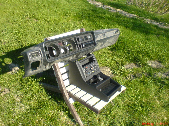

Päris popp konsool, rüüstasid mõnda pežood nende pliidinuppude saamiseks jälle?

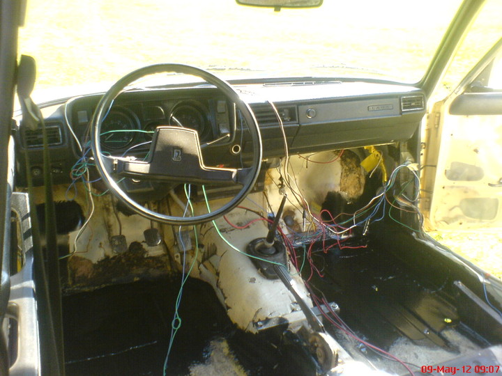

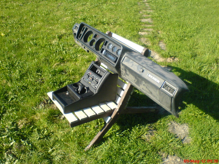

Lõpp tänaseks ja natukeseks ajaks:D tuli "väike" tagasilöök. Nimelt avastasin põranda matte pannes, et istmeid ei saa siis panna kui konsool on paigas ja konsooli ei saa siis panna kui armatuur on kinni. Enne pole vajadust olund neid asju erinevas järjekorras panna ja konsool on ka nüüd natuke erinev. Eks mingipäev pusin edasi, pooleli ei jää. Natuke häirib kellaploki ja "makihoidja" töötluse erinevus. Originaal kellaplokiga sobis rohkem.

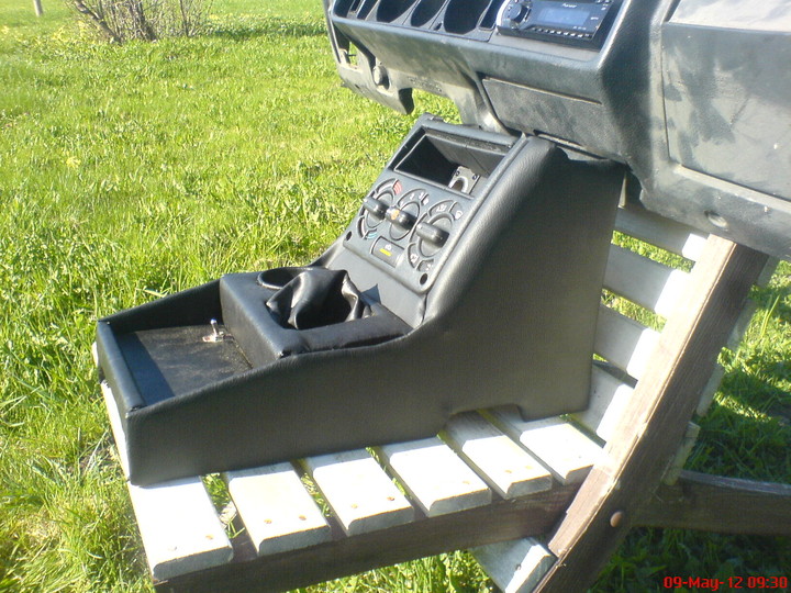

Nagu pildid näitavad on 07-l see tulede reguleerimine konsoolis. Ehk siis tuleb mul leiutada sellel koht kuhugi...
Vahepeal katsin näidikuteploki nahaga. Nüüd mahuvad näidikud (pikemad kui originaalis) koos juhtmetega armatuuri ära ka.
...pole päris see mida soovisin...
Lülititega pisike kala aga küll see ka lahendatud saab
Kas osadel Nivadel on valgustusega lülitid?
...pole päris see mida soovisin...Lülititega pisike kala aga küll see ka lahendatud saab

05 armatuuril on mingi metall kinnitus kus see osa kinnitub, aga 07mel pole neid, asi vist selles, et 07 armatuuri see kõrgem näidikute osa ulatub rohkem kõrvalistuja poole ja sealt halb mingit metall kronstruktsiooni üle teha.
Muidu vist on tõesti sarnased aga kinnitused on küll erineva kohapeal sellel kangide osal
