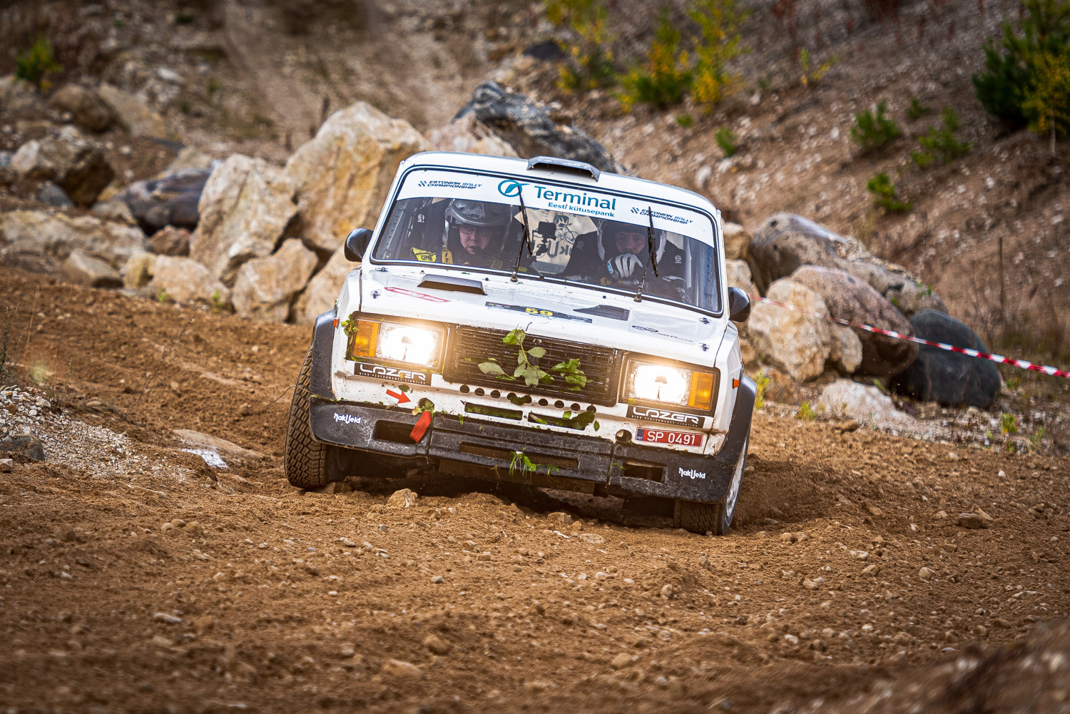

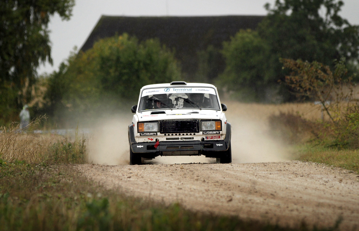

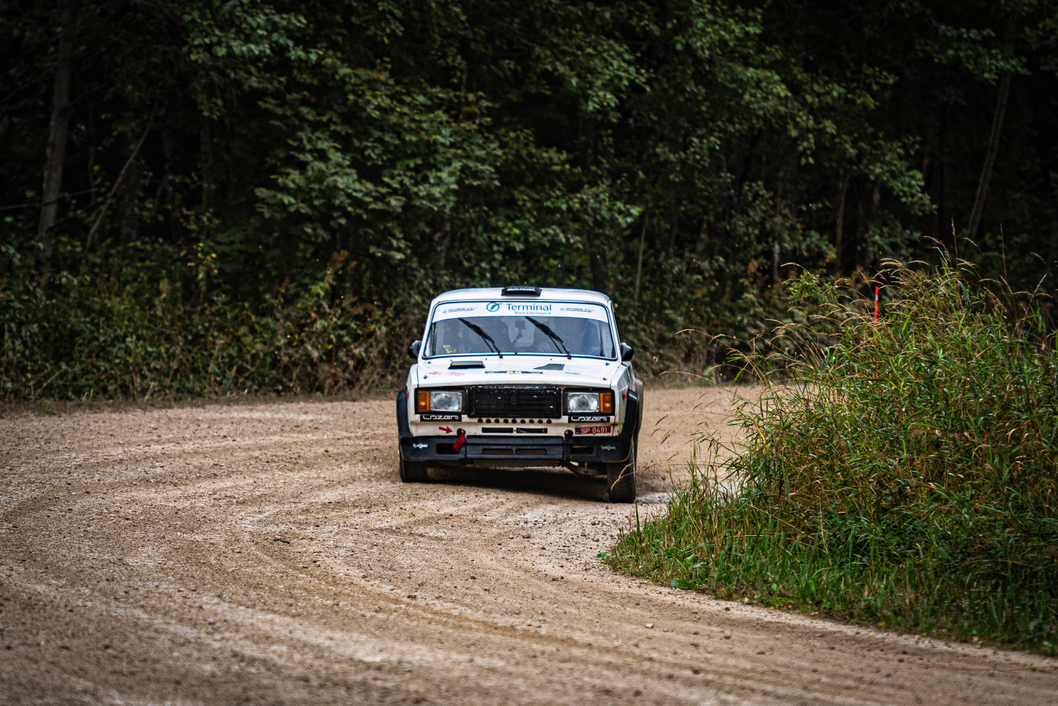

Mõned pildid ka Paide rallist :) Nagu näha, siis sai ka "väheke" põõsast lisa näpistatud.
Tehnilise poole pealt jälle paras feilimine, aga hetkel motivatsioon veel alles, et edasi arendada ja toimetada. Kui kõik toimib, siis võib vabalt poodiumite eest võidelda ja R2 autodega rinda pista.

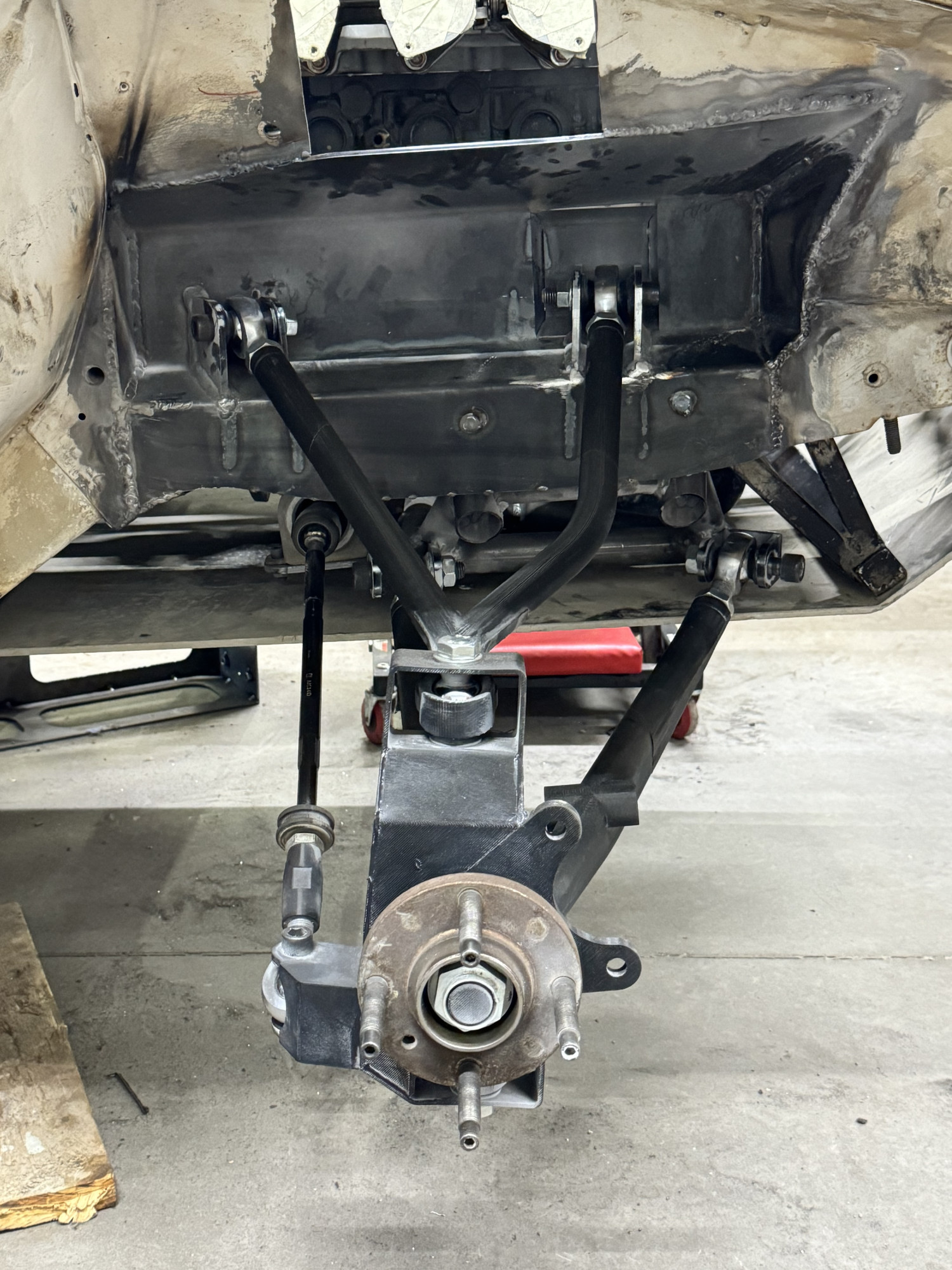

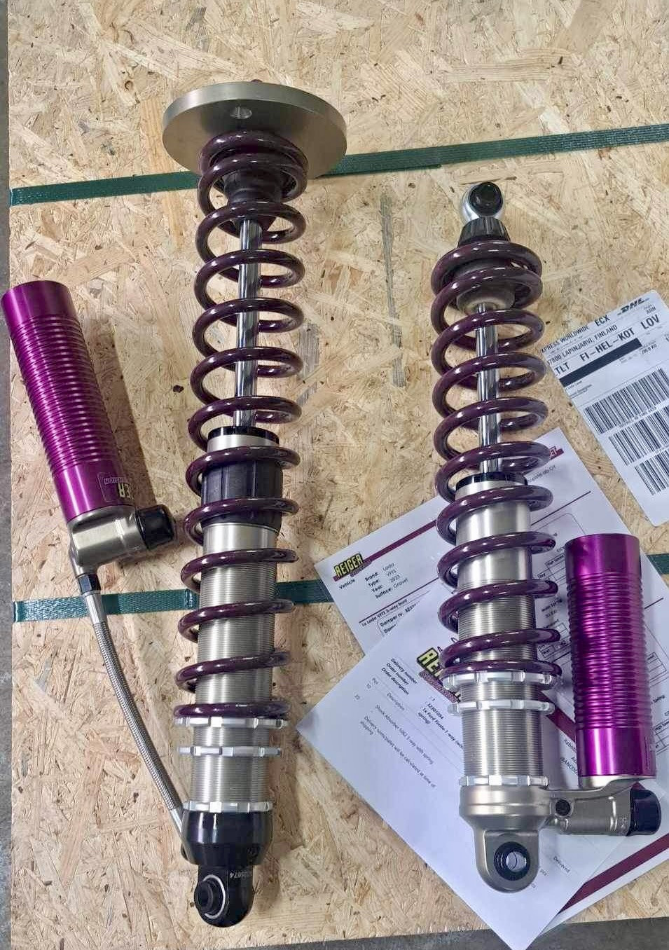

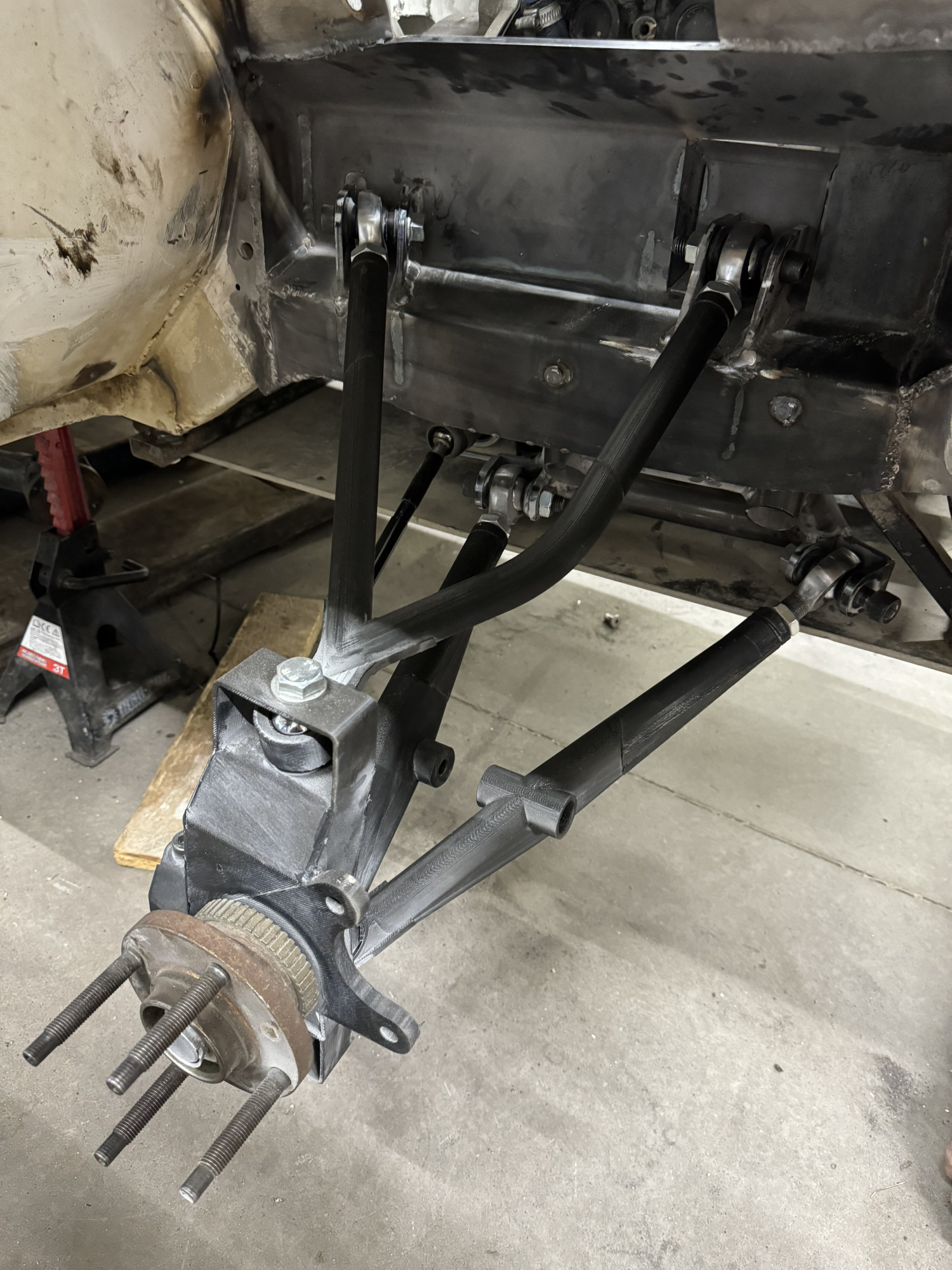

:) Kuna vanad amordid olid kõverad, samuti õõtsad - kerekinnitused jms ... siis läks esisild täielikule uuendusele. Sellega oleks ehk saanud kiiremini ka, kuid amortide tellimise tähtaeg on ilusad 12nädalat :shock: (hetkel juba pool ajast möödas). Aga töö käib ja amortide saabumisel saab need alla monteerida. Siis teeb uuemad pildid ka ning saab laiema ringiga jagada. Kui masin vedrutab, siis saab ka järgmiste sõitude plaani paika panna, seniks tuleb vaid oodata, et Hollandis jupid kiirelt valmis treitakse :)

Ei läinudki kaua .... vaid 22 nädalat ootamist :D
Nüüd läheb siis nende alla monteerimiseks ... võtab ka oma aja .... hooaeg jäi ilusti vahele :(

ei, saaremaaks ei jõua ... esisild tahab "veits" re-disaini saada, et kõik 155mm amordikäiku effektiivseks ka saada.

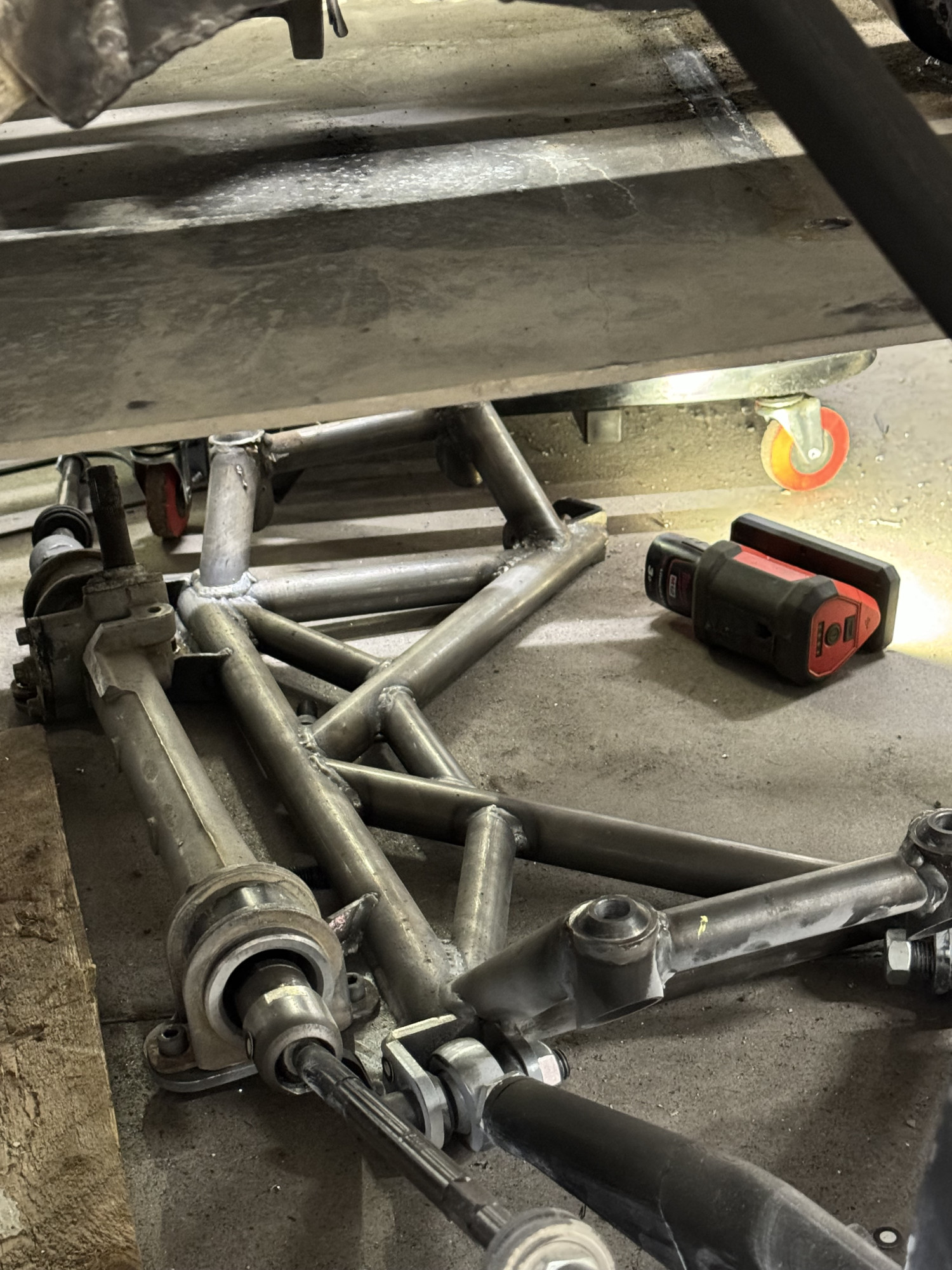

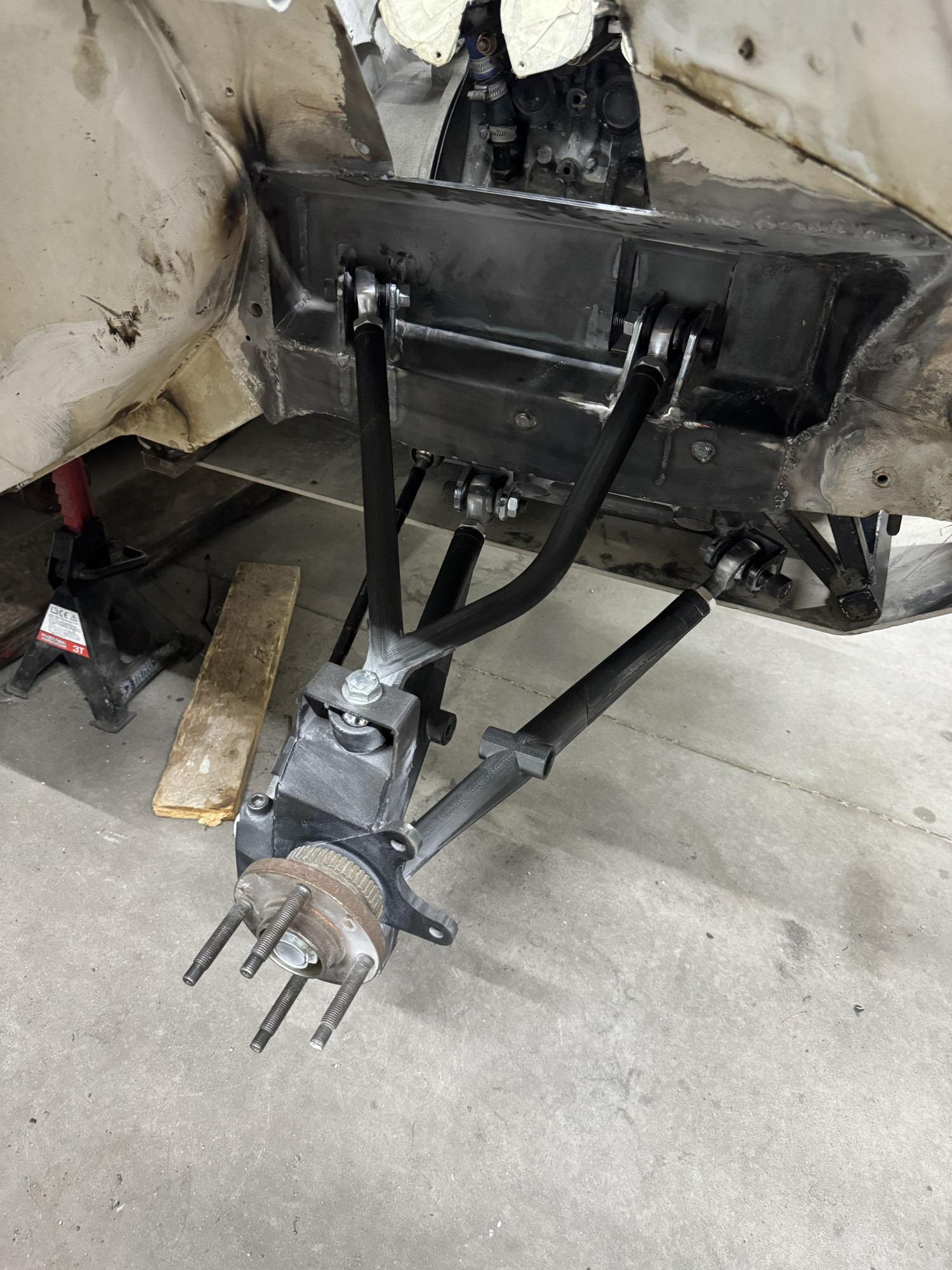

Palju on vett merre voolanud ning auto kallal on insenärid vaeva näinud. Lahendus on leitud ning toimub selle metalli "valamine". Kevadadiseks hooajaks on pill hääles ning saab proovida, mis siis see kooslus endast kujutab :)

Miks MacPhersoni peale ei läinud ? Kui juba nii suure ehitustöö ettevõtsid. Oleks olnud vähem kaikaid ning ka coilid saanud arvatavasti odavamad. Lisaks oleksid saanud kasutada ju mõnad wisefabi toodangut, just selles mõttes ,et kui kõveraks läheb saab kohe võtta ei pea uuesti hakkama kaikaid leiutama/valmistama.
Postitusi: 1538
Re: Lada 2107 E-rühm, 1985, RRisto (20/21/22/23/24)
A-õõtsadel on omad head ja vead, aga samuti on ka Mäkil, kuigi sõltub mida täpsemalt tahetakse ilmselt.
RRisto
Postitusi: 357
Liitunud: 20 Mai 2014 14:18
Autod: 2107
Postitus Postitas RRisto »
Ei ole üleval ruumi nii palju, paremal poolel on sisselase kohe vastas. Selle lahendusega sai kõik Lada esiõõtsa mured ära lahendatud, geomeetria peaks olema päris ok. Õõtsa probleemi tglt ei ole, teeb mõned varuks ning joonised/rakised on ka alati võtta. CroMo torust saab need kerged ja tugevad. Kusjuures need coilid ei ole nii kallid isegi :) E36 esimene paar on sama hinnaga, mis ma sain terve jooksu.

Neid CroMo torusid on nähtud ja proovitud 😀
Parajad suusakepid on 😀
