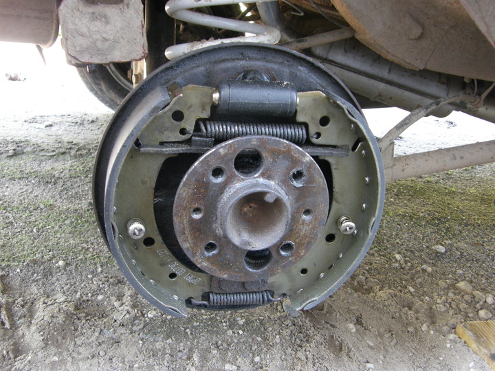

uued klotsid käes, millalgi vahetan ära ka. Keegi võiks selle protsessi ka kiirelt ära rääkida, kuna pole taga varem klotse vahetanud.
Postitusi: 865
Kui lahti võtad peaks juba välja jagama kuis midagi käib:cool:. Kõikidel trummelpiduritaga autodel on ühtemoodi. Klotsid kinni ainult väikese pulgaga, mille otsas on taldrikuga vedru. Käsipiduri tross ka vaja lahti saada, siis edasi kukuvad ,,iseenesest" ära.
Nikerdamist on edu!
Kui võimalik võid pildi ka enne teha siis hea pärast vaadata, kas said nii nagu vaja.

lähen vaatan homme poest uued vedrid ja taldrikud ka et vahetanneed ka juba korraga ära.

Nii, eile sain lõpuks ometi valuvelje korda. Sai vahetatud tagumised klotsid ja siiski ka mõlemad töösilindrid. Parema poole kässarisüsteemi külge panna ei saanudki, sest pean eelnevalt trossi lõdvemaks laskma. Nokk kinni saba lahti, aga viga oli ikkagi klotsides, sest nagu Vainola ja Soodla kirjutasid siis min klotsi jääk on 2mm ja vasakul pool oli healjuhul teise klotsi peal niipalju katet.

Piduritrumli läbimõõt.
Treitud piduritrumli läbimõõt mitte üle 250 mm ja kulunud piduritrumli maksimaalne läbimõõt 251,6 mm.

trumli läbimõõt oli 250,4mm
