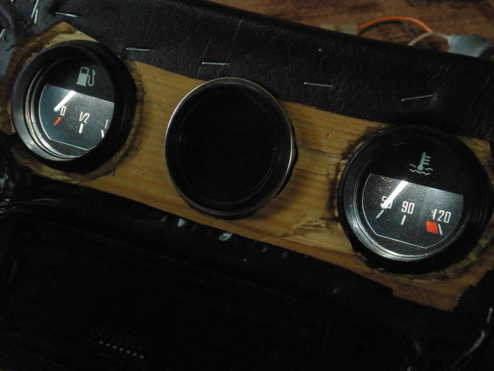

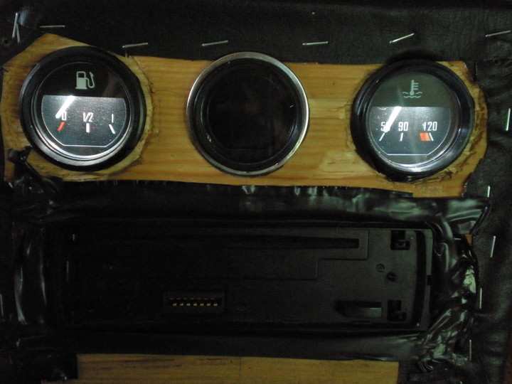

Täna tegelesin väikeste näidikutega:
Nüüd on segadus majas, kuidas juhtmeid ühendada, kuna enne kakusin kõik ära:lol. 05-e originaal vee/bensiini näidikus jookseb skeem jube kahtlaselt. Kas bensiini näidiku jaoks piisab kahest juhtmest? Vee temp küll vajab lisa miinust. Mõtlemist jagub. Enne oli lihtsam kuna bensiini märgulamp oli ka seal samas ja juhtmed jooksid sarnaselt :D.
Tahhomeeter näitab ka nüüd õigust.

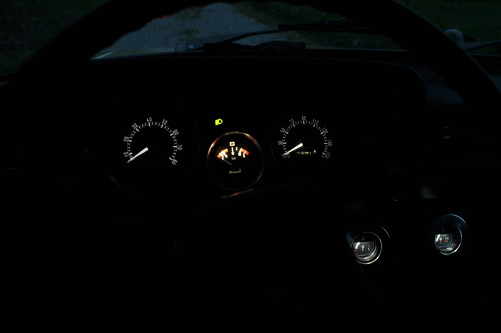

Tahhomeeter näitab enam-vähem täpselt. Spidomeetri näidud valetavad kuid ise tean, kus vajalikud kiirused asuvad.
Pimedas sõita kõvasti parem kui enne, näidikud ei pimesta :D.

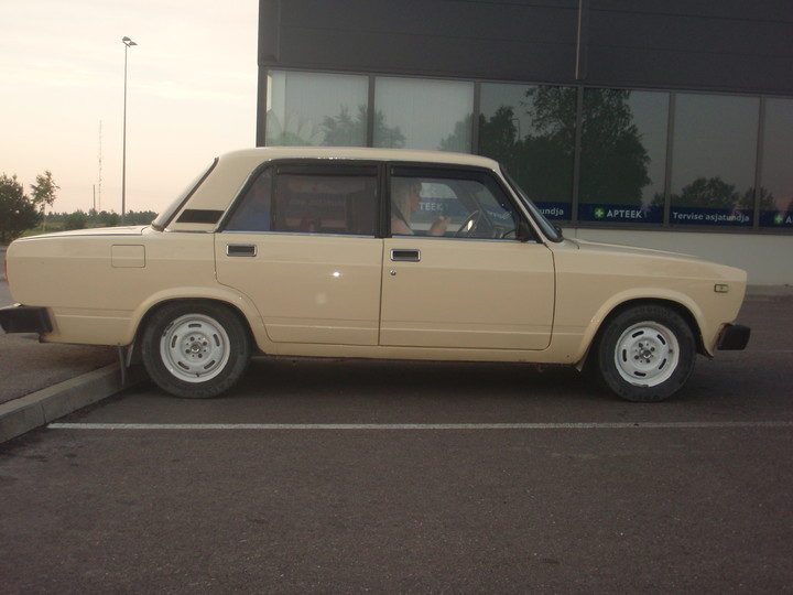

Nii... Arengut!
Kapotti hoiab nüüdsest üleval amort. Sättida veel tuleb aga poolepealt tõukab juba ise püsti:D. Pilt tuleb siis kui polsterdus matt tagasi pandud.
