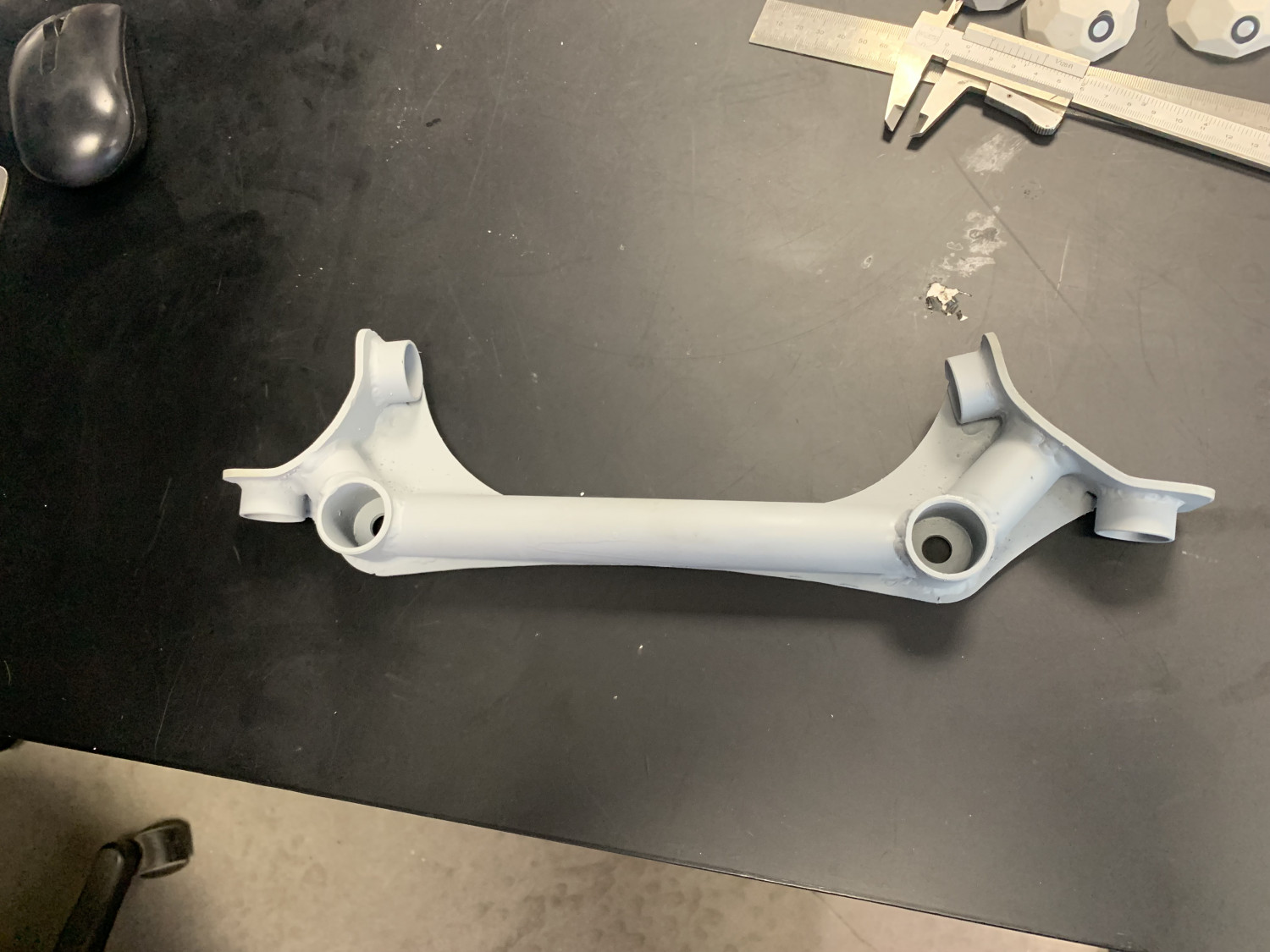

Sai tehtud väheke arendust, kõrvaldatud nõrku kohti ning suures plaanis on Rapla jaoks auto ok. Vaja veel mõned plastikud/katted lisada.

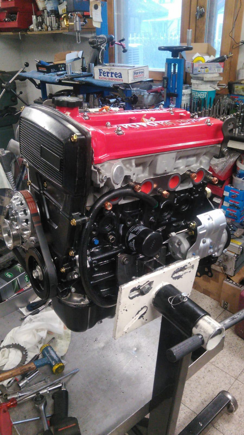

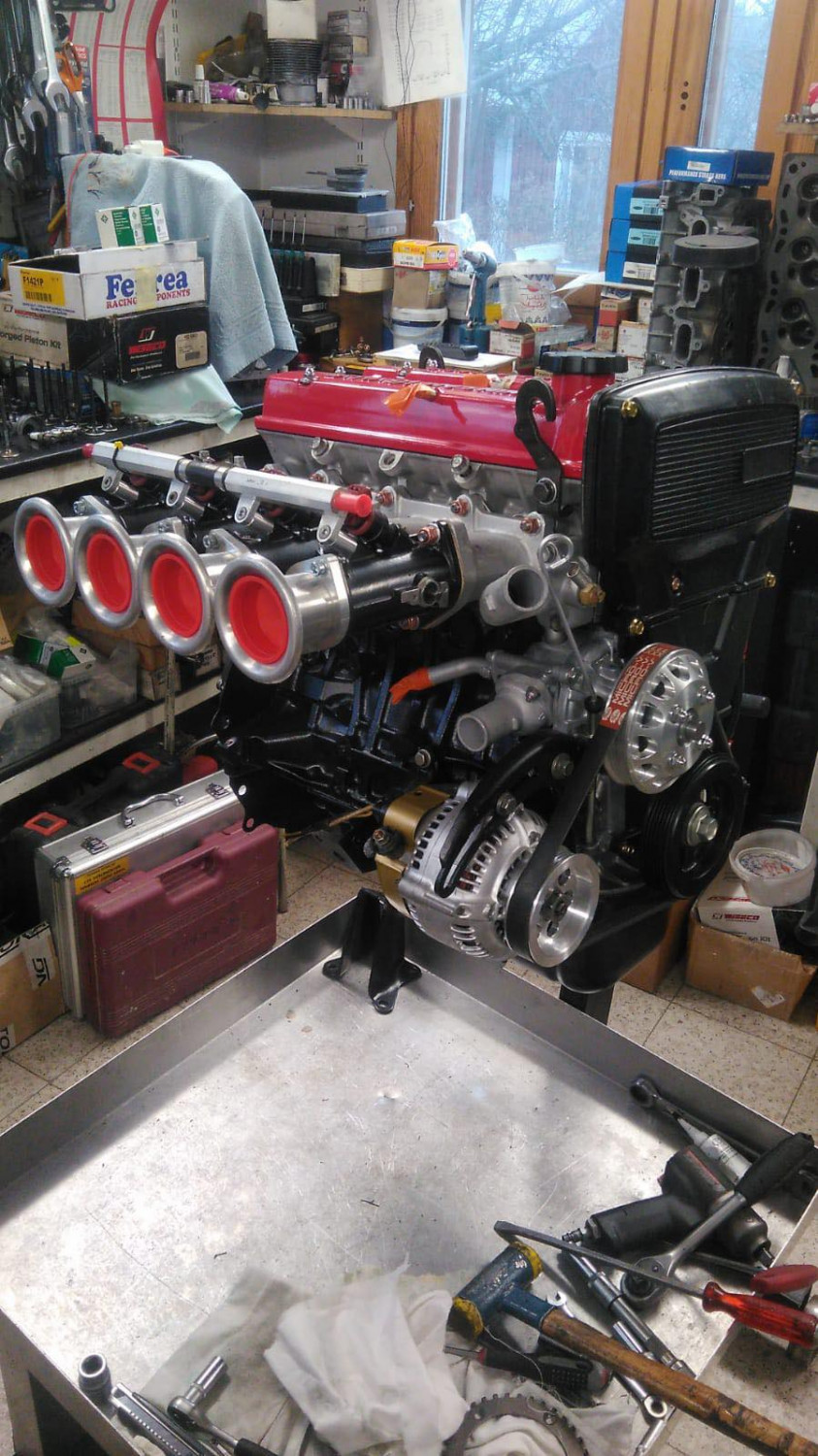

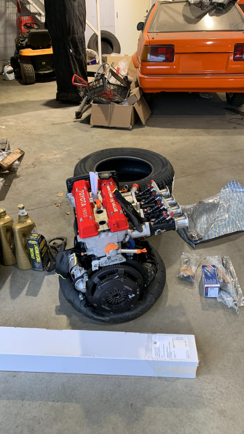

Kuna suvel juba tundus, et mootoris on väheke liiga vähe jõudu ja auto ei jõua sirgetel minna, siis sai otsustatud, et kuskilt on lisa vaja saada. Kuna sama mootori tegemine ja uue tegemise eelarve olid suht samas suurusjärgus, siis sai lõpuks ostustatud minna "madalamasse" klassi ehk EMV8 (E9), kus max 1600cc mootorid. Nüüdseks siis uus süda Soomest käes ning läheb swappimiseks. Plaanis esimeseks jäärajaks/etapiks kindlasti valmis saada. Tegemist siis 1600cc mootoriga, mis orginaalis mõnda Toyota Corollat või Starletit edasi viinud. Seest/väljast uus mootor, kui saab seadesse...siis näeb, mis nubreid annab...plaanis tankla 98 kütusele jääda.

Ohoh, seda pole veel vist ennem tehtud. Jõupoolest ilmselt läheb asi paremaks, aga väände osas on küll ränk tagasiminek, 65njuutonit:)

Jah, väände kadu on olemas…aga kuna pöördeid ka mehiselt juures, siis saab väände kadu ravida aeglasema ülekandega. Hetkel arvestuslik max. kiirus 200km/h kanti, mida vähe palju.

Krt ei teagi mis numbrid...aga peaks ehk 150kw/200nm kandis.

155kw/215nm
https://youtu.be/eNcmVlZ89PA :)
Vajab kohendamist, istumise/pidurite uut seadistamist ning vaja veel kõik sõlmed võtmega üle käia. Edasi juba nipet-näpet - tagasillale katted, koopad korda, porilapakad korralikumad (tehniline ikka korralikult norib nende kallal), salong paremini tolmuvabaks saada.

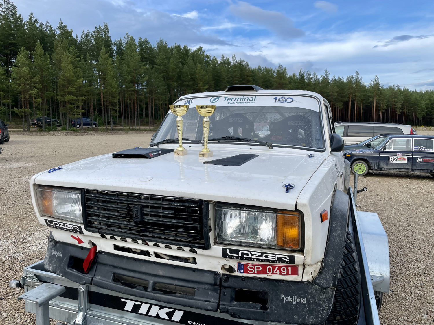

Kehala rahvaralli 2022
Sport 2wd 1. koht
1-2.käiguga nikerdamine, sõitmine pigem autot säästes, kui aega/kiirust tagaajades. Paarisrajal, kus laiem/kiirem, sai juba bemmidega võidu sõita küll.
