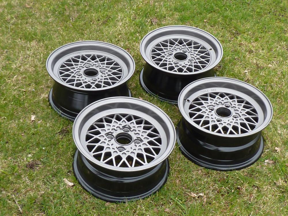

1970-ndatest pärit BBS-MAHLE 6x13 Et13.
Samad veljed on oma eelmises elus ühe sinise Golfi all sõitnud ilmselt sadu ringe kodu- ja lähiriikide ringradadel.
