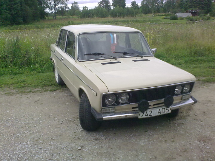

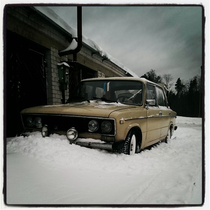

Tere. Kuna Mikk siia kribada ei viitsi kriban temaeest. Vahepeal käsime üvl mille auto ka läbis.
Panen paar pilti masina hetkeseisust :)
Siin näha ka vähe nutusem koht.
Ka läbisõit on jõudsalt edasi tiksunud. :)
Ja lõpetuseks südamest ka üks pilt.

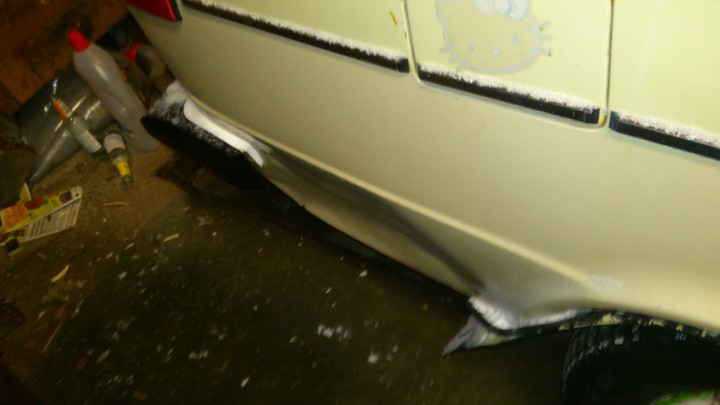

Läks vähe näpust?
Sai jah vähe hoogu mindud, proovisin ühe tagarattaga tee äärt hammustada, nurk oli liiga suur. Suverehviga ei läinud mitte üles vaid vajus veel alla ja jäi põhja peale kiikuma. :D
