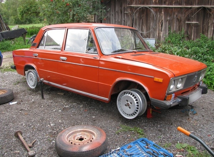

Täpselt enam ei mäletagi mis kõik tehtud aga liiste olen lisanud ja seest natuke kokku pannud. Ostsin keskluku ja signa mille paigaldusega sain täitsa normaalselt hakkama. Viimase asjana ostsin veljed mida täna alla proovisin, kahe velje transpordi eest suur tänu viaccessile. Aga natuke pildimaterjali jutu juurde.

Pildile sai kiire VT tehtud et velg koopas enam-vähem õiges kohas oleks ja parem ettekujutus tekiks kuidas jääb.
Nüüd pean pikemad poldid ostma, kas keegi teab kui pikad need originaal lada valuvelje poldid on? Nii palju kui ma mõõta oskasin siis uued poldid peaksid 15mm pikemad olema originaalidest.

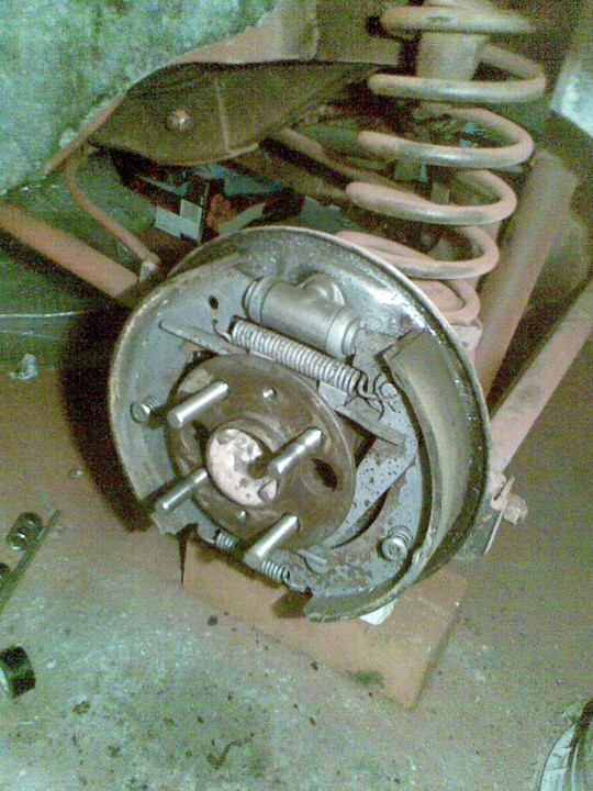

Plokikaanepoltidest tegin valuvelgede jaoks tikkpoldid, ühest poldist sai 2 tikku. Keermeliimiga keerasin rummu sisse.
Plekkveljega jäävad tikud nii palju välja.
Mis mutreid kasutad, kui suure võtmega keerad? Ega ometi Niva omi?
Soovitan kohe ka uued mutrid treida. Koonus jääb sama kraadiga, aga 22mm võtme alla. Seda muidugi juhul, kui tegemist 4X100 auguvalemiga.
Niva mutrid närivad end 4X100 puhul üsna kiiresti neist aluvelgedest läbi ;). Poldid on ju 4X98.
Mutrid võid pikemad teha, siis katab keermeosa korralikult ära, jääb nägusam.

logman kirjutas:Mis mutreid kasutad, kui suure võtmega keerad? Ega ometi Niva omi?
Valuveljed tulevad siiski 4x98 auguvalemiga, Alfa Romeo omad. Kusjuures sai just eile uued Niva mutrid ära ostetud, koonuspind neil just suurem asi pole aga ma eeldasin, et kui velje auguvahe on õige siis ei peaks probleemi olema...mul võib ka vale eeldus olla. Niva mutritega katab valuvelje puhul üpris täpselt keermeosa ära.
Ma ostsin oma volksule kah suures kokkuhoiutuhinas (jeeh, pole vähemalt vaja mutikaid treida!) Niva mutrid. Kodus proovisin velgesid alla ja need ostetud mutrid jäidki vedelema. Lasin uued treida. Mis siis, et auguvalem klappis. Need Niva mutrite koonused lihtsalt ei äratanud mingisugust usaldust. Isegi plekkveljega mitte.
