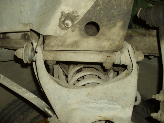

Ostsin poest uue öötshoova, maksis teine ca 200 EEK-i ning vötsin poest ka igaks juhuks uue völli. Kui seda vaja poleks olnud oleks selle poodi tagasi saanud viia, 75 EEK-i.
Vahetusele kulus ca 6 tundi. Kiirustades ei teinud, suitsupausid, öllepausid. Pöhilised ajaviitjad olid sarniir ning vedru. Vedru lasin pinge alla ning sidusin traatidega nii kokku kui sain. Vahetusse läks ka völl, kuna seegi oli köver. Uued puksid olid motamehel olemas kodo, samuti oli olemas uus alumine sarniir. Selle vahetasin aint profülaktika möttes, sest peale pauku vöisid sinna mikropraod tekkida ning naise Saabil nägi ka motamees esimest korda, kuidas korras sarniir lihtsalt küljest ühendades pooleks läks.Pilt
Arrogance diminishes wisdom.
overspeed
Postitusi: 915
Liitunud: 31 Okt 2002 18:46
Autod: Omapärane Vene Tehnika
Postitus Postitas overspeed »
Vedru tagasipanek oli kahe mehega lihtsam kui üksinda oleks pidanud mässima. Esirataste kokkujooks tuli ümber timmida, peale detailivahetust läks see kokkujooks lahku.
Ise arvan, et naise äärekivi tegi väikse voldi öötshoovale ette ning minu oma väänas ta täielikult. Siiski, andestamatu söiduviga minu poolt ning läheb minu lolluste nimekirja.Pilt
