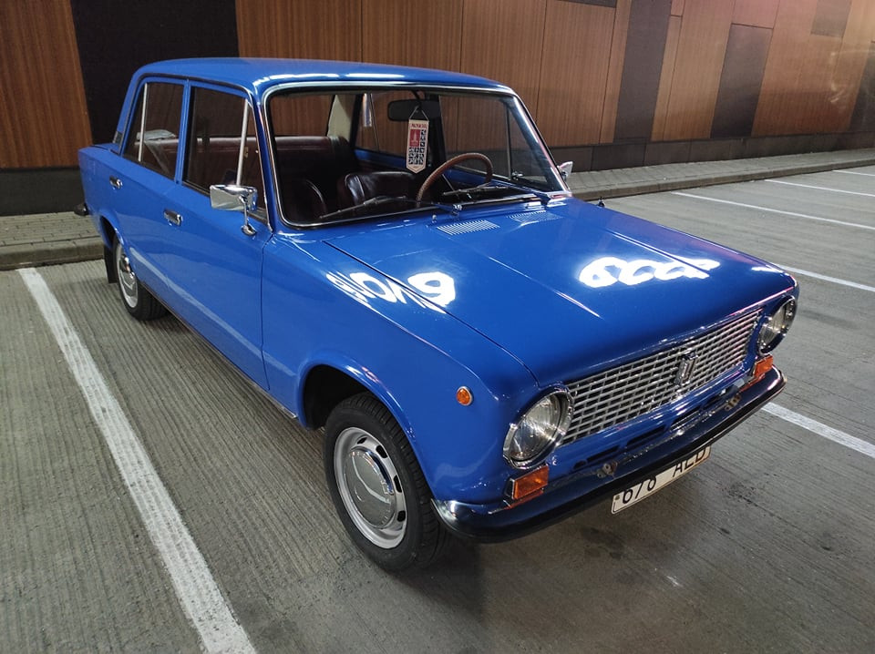

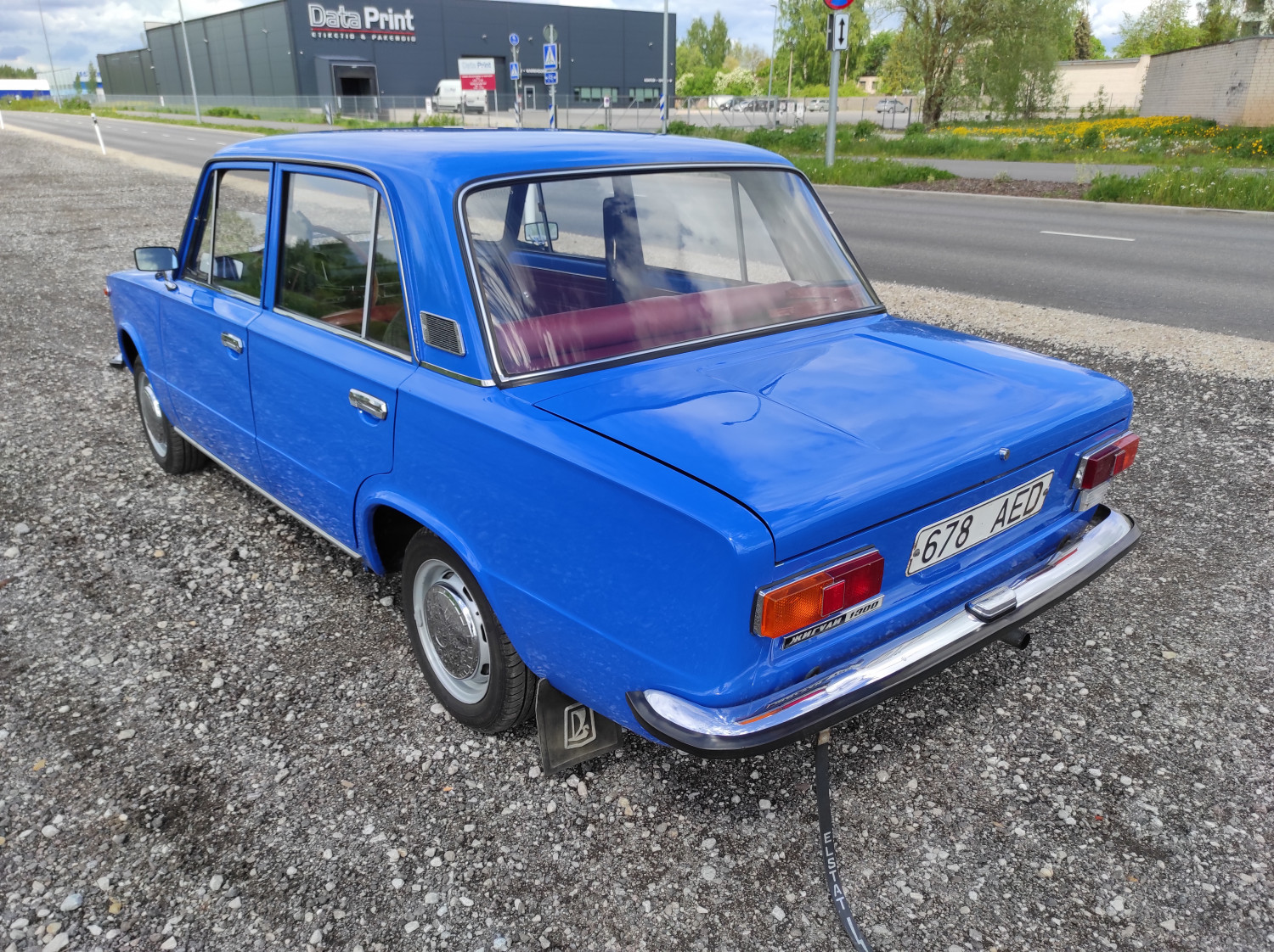

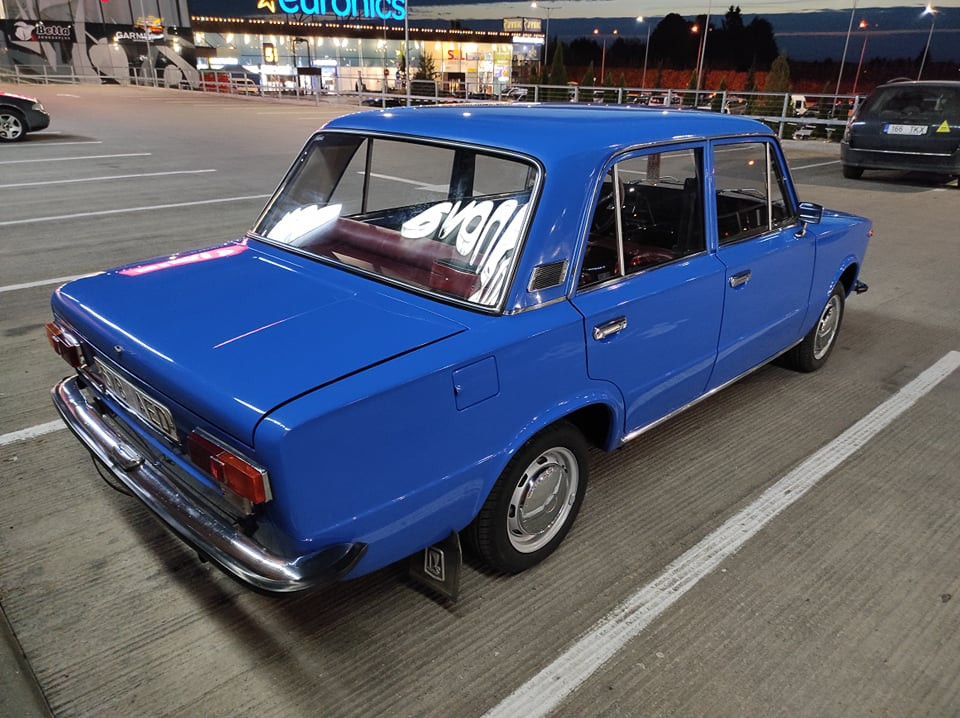

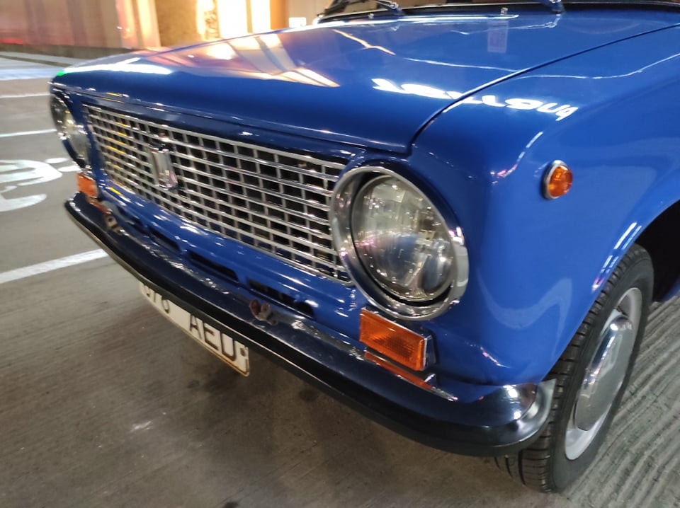

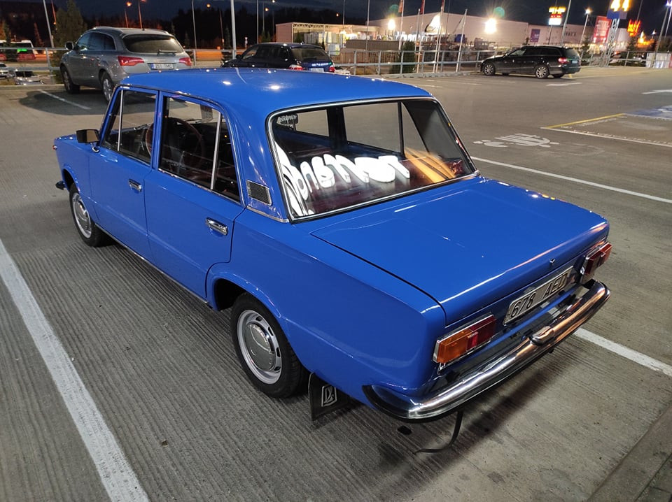

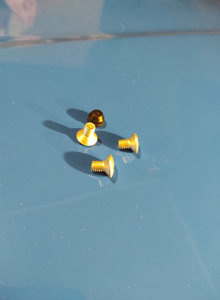

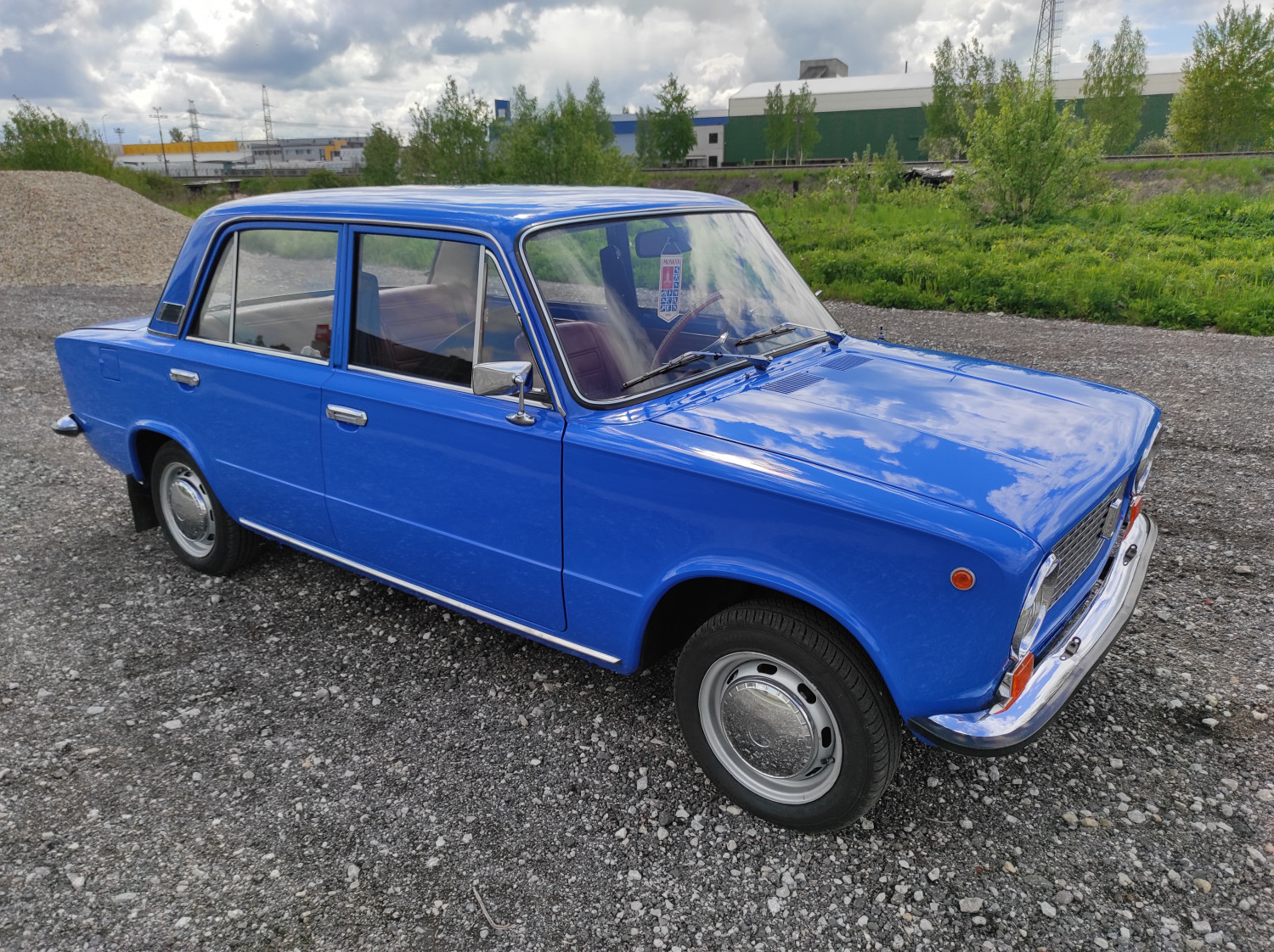

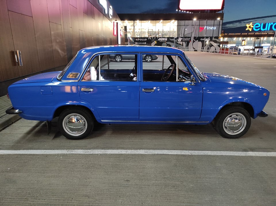

Täna tegin ülevaatuse ära. Et udukad ei töötanud, kruvisin küljest ja nii ongi parem. Ootan veel teist jooksu velgi värvimisest, et uued rehvid peale panna. Ja siis võiks selle suve plaani täidetuks lugeda. Paar pilti ka.

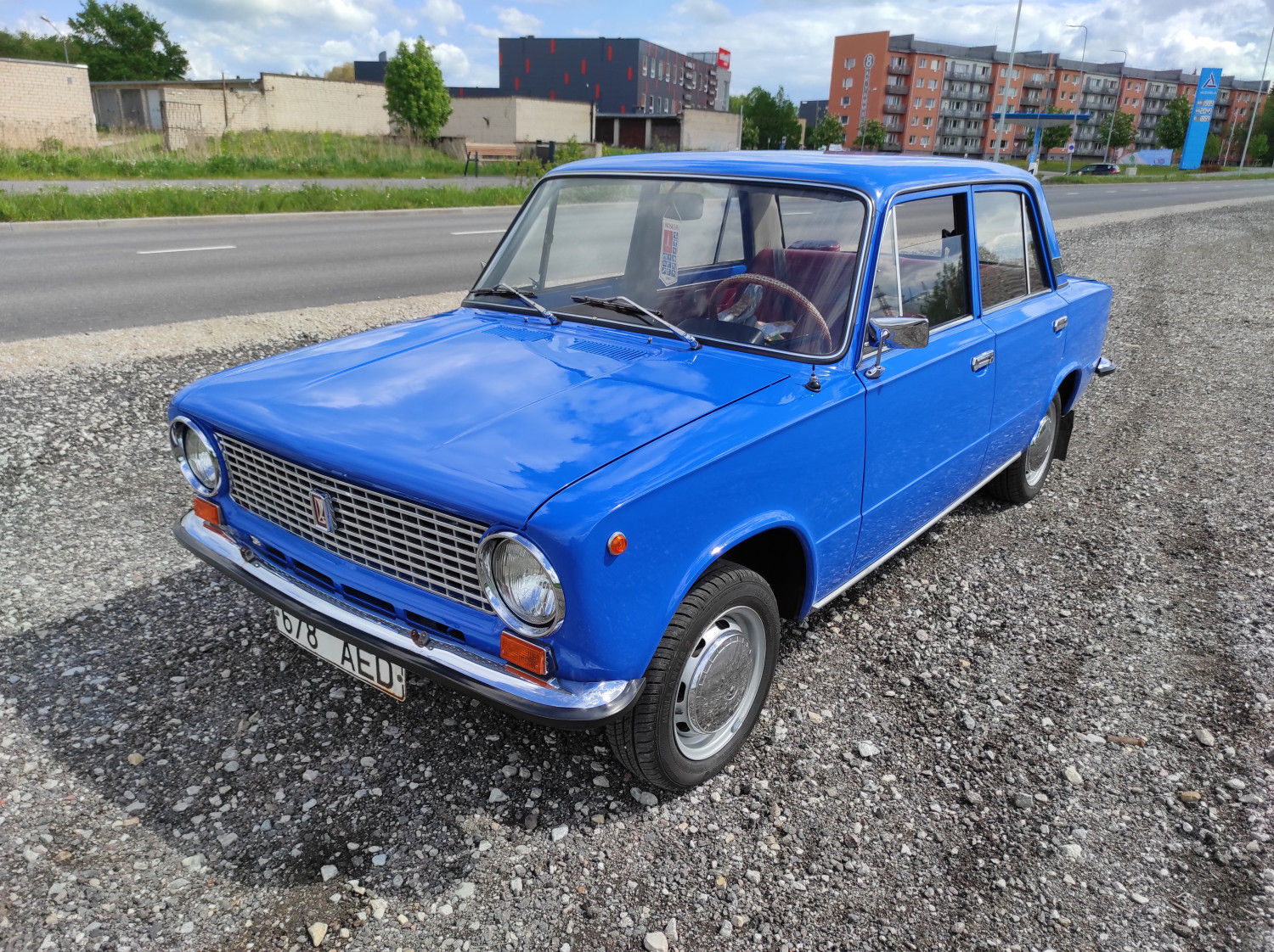

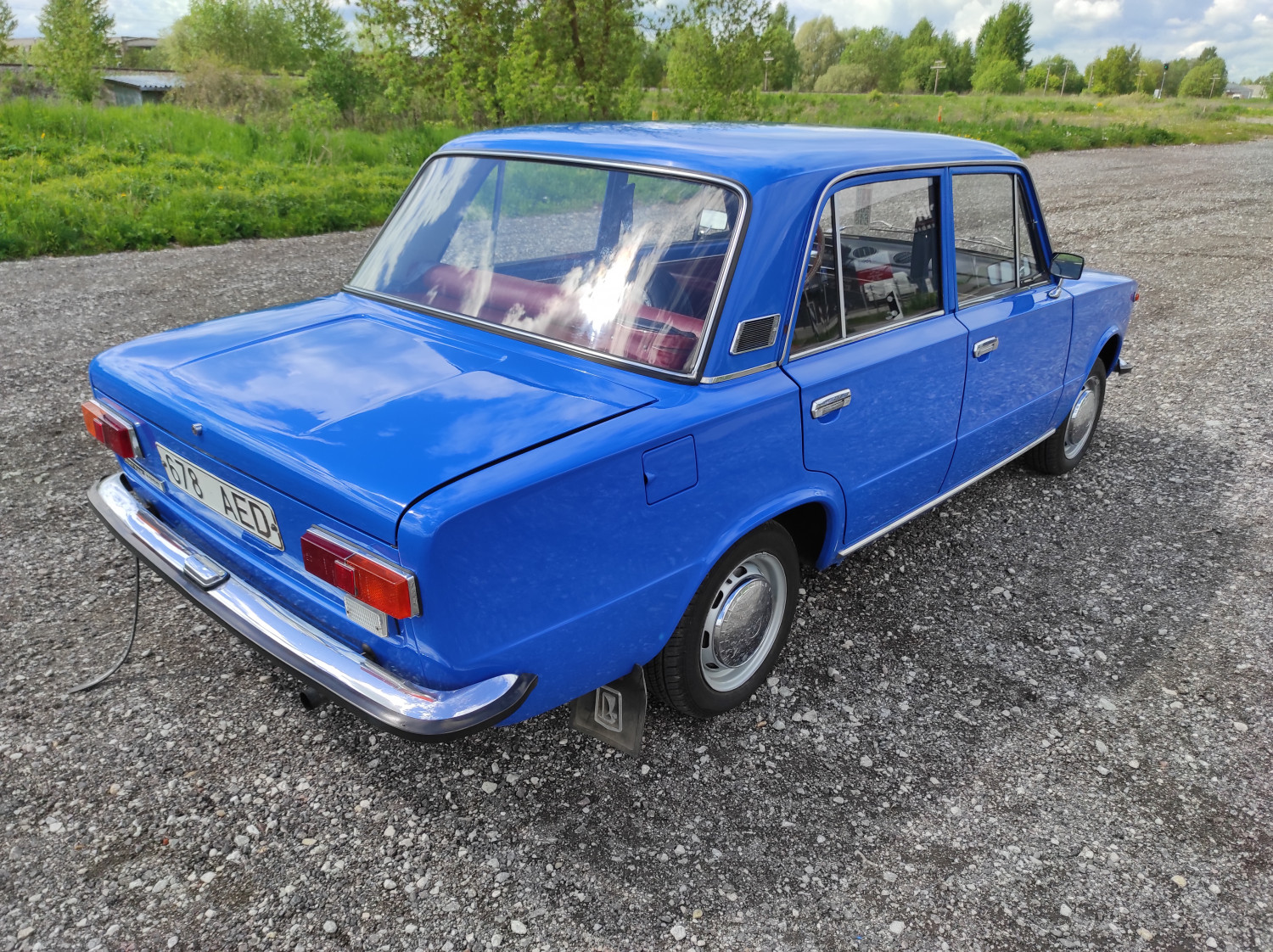

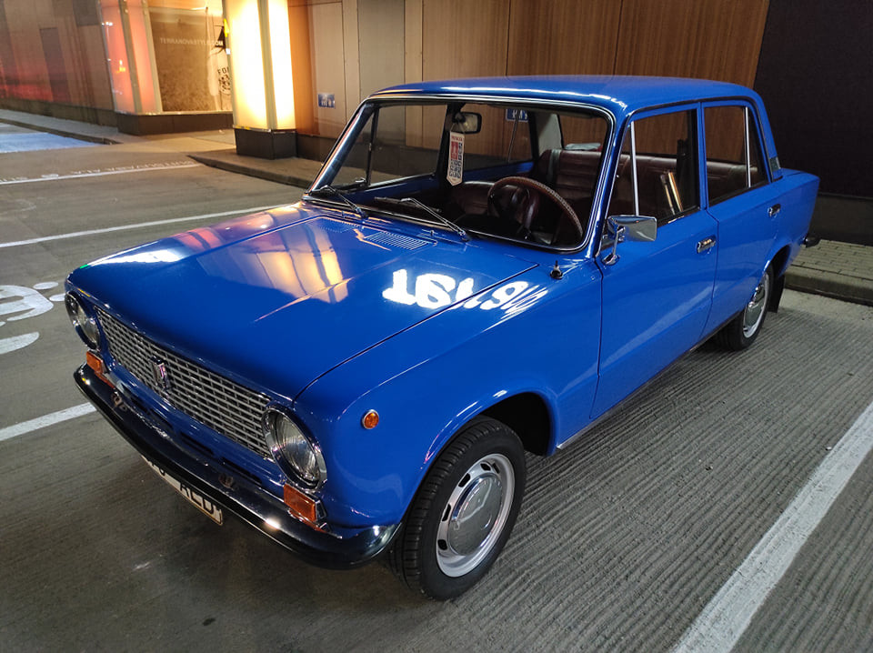

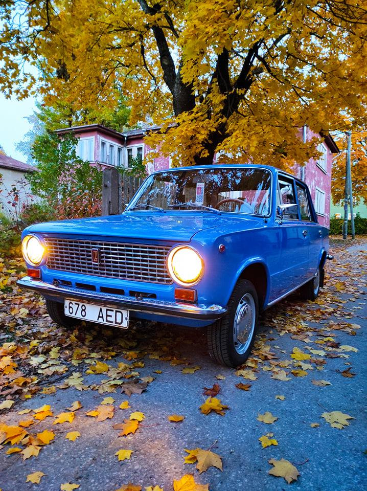

Sügisesed fotod
Postitus Postitas hugovaher »
TiitR
Postitusi: 101
Liitunud: 30 Sept 2021 18:10
Asukoht: Tartumaa
Re: VAZ 21011, hugovaher, 1976
Postitus Postitas TiitR »
Krt, see sinine on tõeline mustikas :shock:
TiitR kirjutas: ↑22 Okt 2021 21:52 Krt, see sinine on tõeline mustikas :shock:
Aitäh!

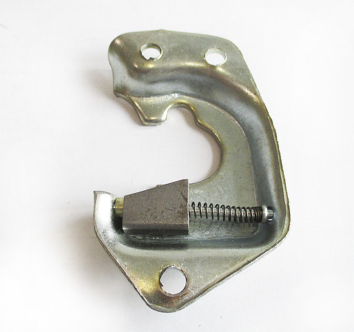

Tagumise ukseluku probleem lahendatud

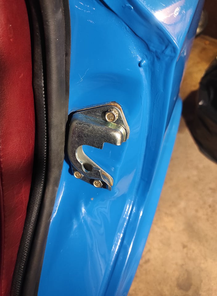

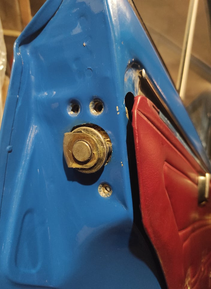

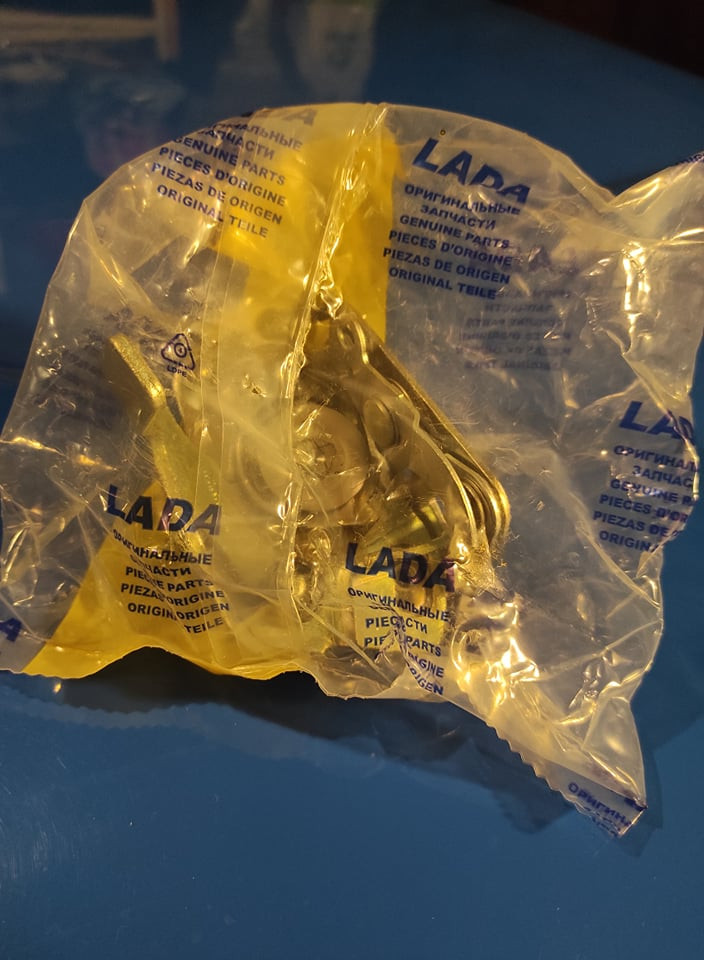

Nagu mainisin kippus tagumine uks lahti vajuma, st ei püsinud kinni- sulgesid ukse, hakkasid sõitma, kinni pidades oli tagauksel vahe sees, teisest astmest esimesse vajunud. Ka käega tõmmates lukk ei pidanud.
Sain youtube'ist indu ja vahetasin tagumise ukseluku ära. Vastus sai ka uus.
Nüüd seisab uks kenasti kinni.
Aga vana luku kätte saamine oli paras katsumus. Kuidas asi käib, oli teada, aga kui tahtsid tegema hakata, siis ei tulnud lahti, ei läinud vahele, ei liikunud jne. Üks uus teadmine on see, et uuel lukul ei olnud küljes seda plast- või kummijullat, mille sisse käib ukse lukustamise hoova ots (üks neist pikkadest metalltorudest, mis uksenupu külge läheb). Selle julla tellisin eraldi juurde.
Uus julla ei tahtnud hästi auku sisse minna ja siis sai sooja veega pehmemaks lastud. Kõik toimis suurepäraselt. Kokkupanek oli oluliselt lihtsam.
Ja nüüd olen jälle targem- vana julla oleks saanud vana luku küljest lahti ka, kui oleks selle mõneks ajaks kuuma vette likku jätnud. Vist.
Pilte ka.

Kas ukseluku vastus tiival on täiuslik?

Jah, sai täpselt selline asemel pandud. Vana tundus ok, aga kui juba lukk uus, siis olgu vastus ka uus.

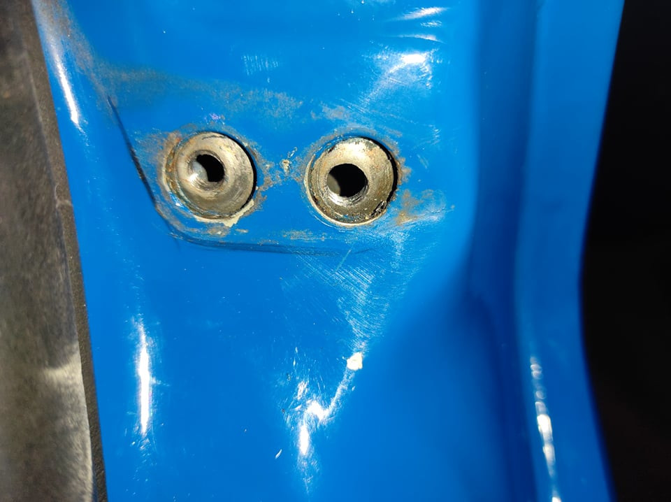

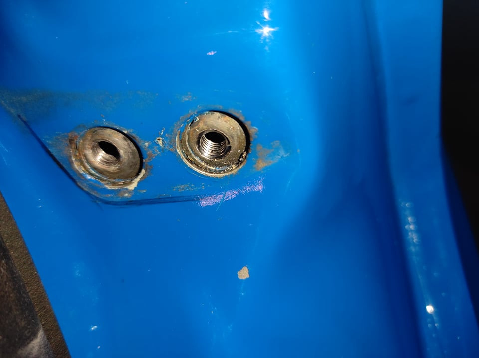

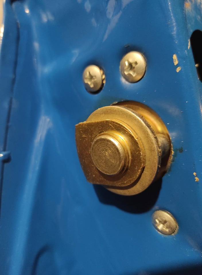

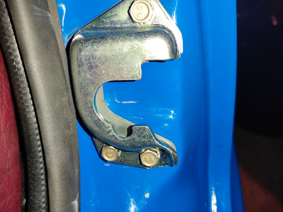

Nüüd kõik korras v.a. see, et üks polt on ilmselt üle keeratud selle metallplaadi sees, mis kere poolt vastas ja mis lubab luku vastust reguleerida. Ei püsi hästi kinni, keermestasin üle ja panin ka uue poldi, aga vist tuleb mõelda augu suuremaks puurimise peale ja jämedamale poldile. Ei tea, kas seda metallplaati kuidagi vahetada ka annab ja kui palju selleks lahti peab lõhkuma, kas kellelgi on kogemust (pildid oleks ka abiks). Varuosakataloogist otsisin, aga ei suutnud leida.
Postitusi: 1088
Pane helicoil ja ei pea inetuid suuremaid polte kasutama kui keere kahjustatud.

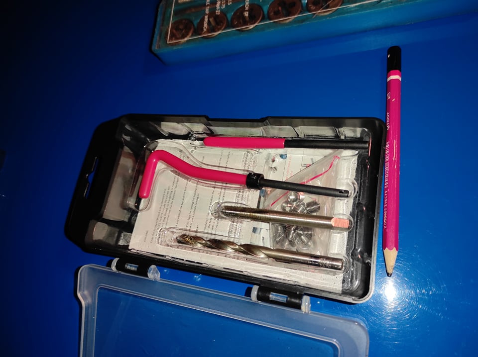

Nii, täna siis puurisin augu pisut suuremaks, keermestasin, keerasin spiraali sisse ja lõpuks ka poldi. Kõik toimis. Polt püsib kinni nagu muiste. Piltidel parempoolne.

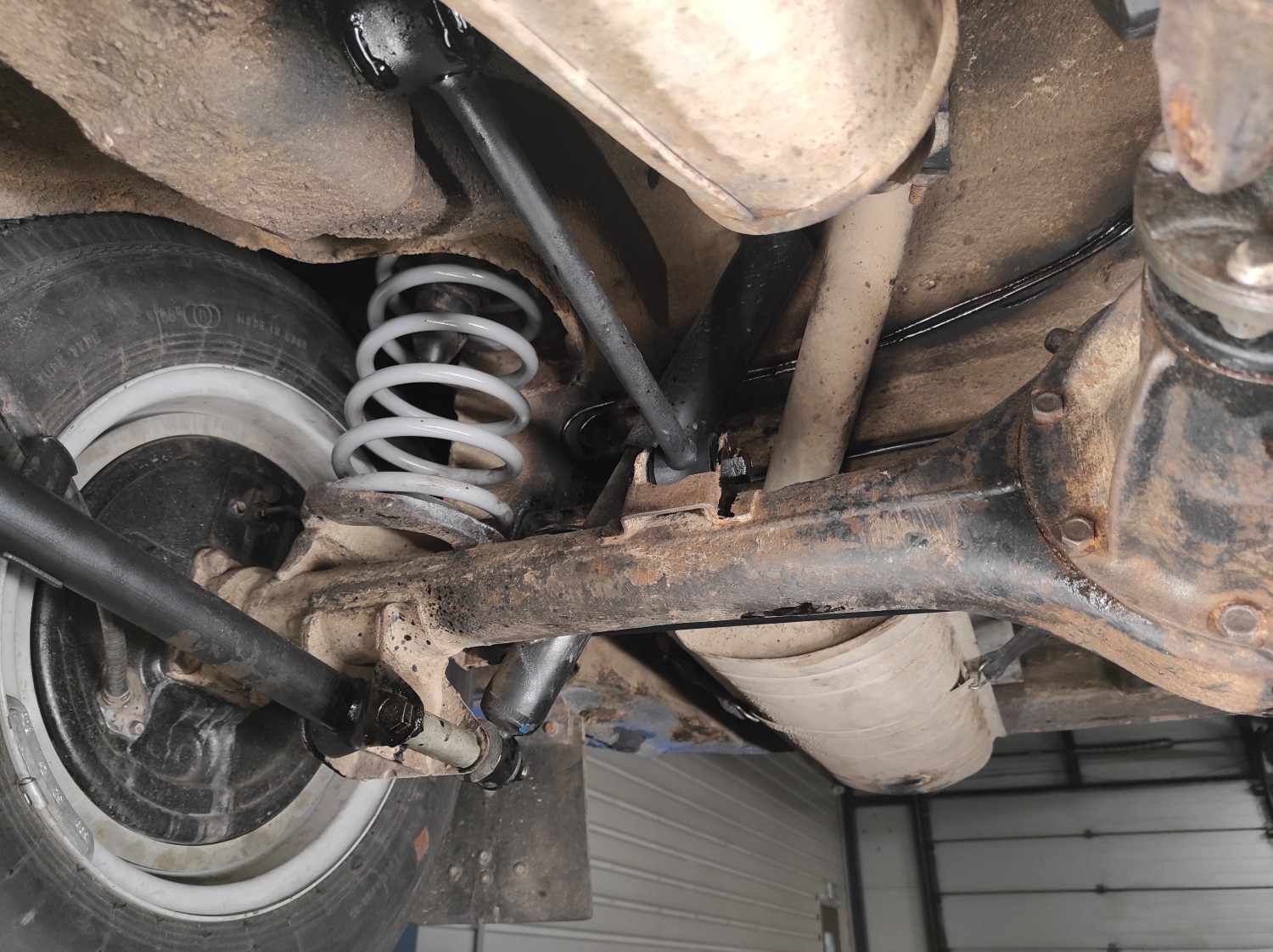

Mõned asjad, mis veel uuendamist ootavad- mul on uued stanged koos kummide ja metall-lattidega, millega kummid stangele kinnituvad. On väljalaskesüsteem, genekas ja starter. Need ootavad vahetamist sel aastal.
