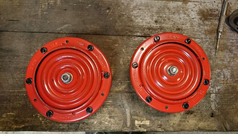

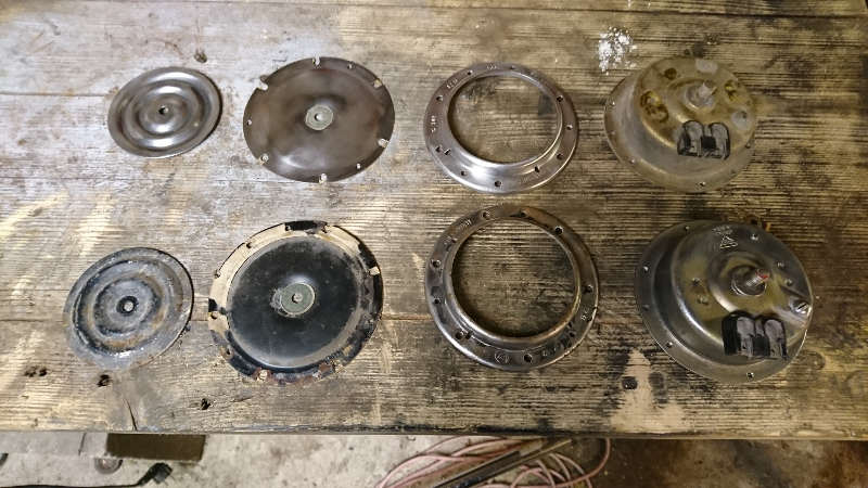

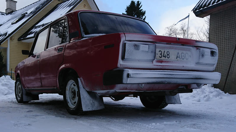

Ajateenistus sai läbi ja ega auto selaastal palju pole liikund. Täna sai ülevaatus ka tehtud ja mured murtud. sellega seoses sai signaal uue koha ja ilusama värvi võre taga.
loodame et, varsti läheb külmemaks ja saab jääd ootama hakkata
Probleemideks hetkel õli kulub palju, käigukast lekkib ja kardaanil üsna kole lõtk sees.

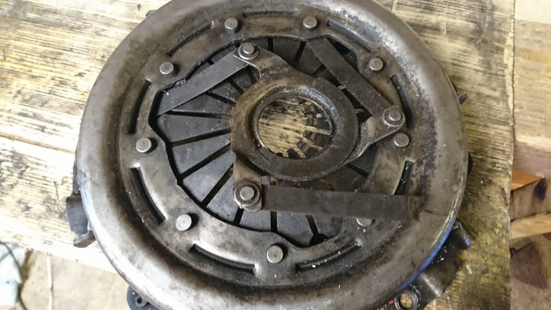

Lumi maas ja lõbu laialt kuniks ühel päeval käis käigukastis kole raks ja puruks läks siduri korv -.-
Sai siis kiirelt uus riiulist otsituda ja viga parandatud, välja tuli ka see et, tagumisel stabikal halb loks sisse tuld ja tahab ka üle vaatamis. Palju peavalu tekkitab akku tühjaks jooksmine. Pole veel jälile saand kuid tuleb asjaga tegeleda.

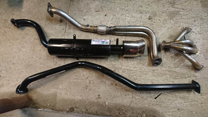

Re: 2105, Karel12, 1984
Uus väljalase otsast lõppuni 4-2-1 kolle, algab 50mm toru ilma resota ja lõppeb sport püttiga, kogu kupatus Stinger Sport. Hääl on küllaltki vaikne, võbolla sõitsin liiga kaua otse toruga

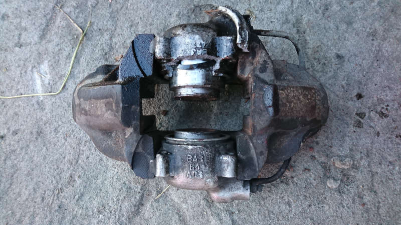

Vahepeal kippus parema suporti üks kolb kinni jääema ja rattas ei käind enam vabalt ringi. Vägistasin seniks kuni kolb koos killu küljega pooleks läks. Õnneks oli koheselt võtta varu suport riiulist.

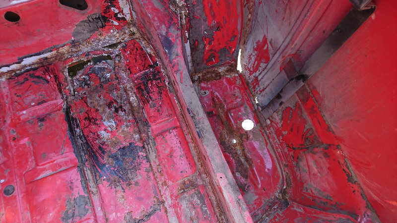

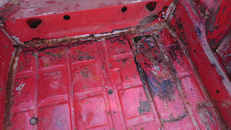

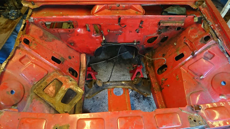

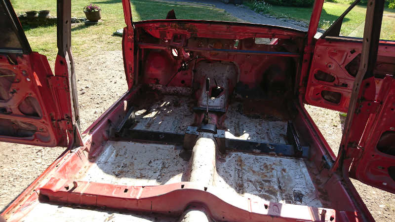

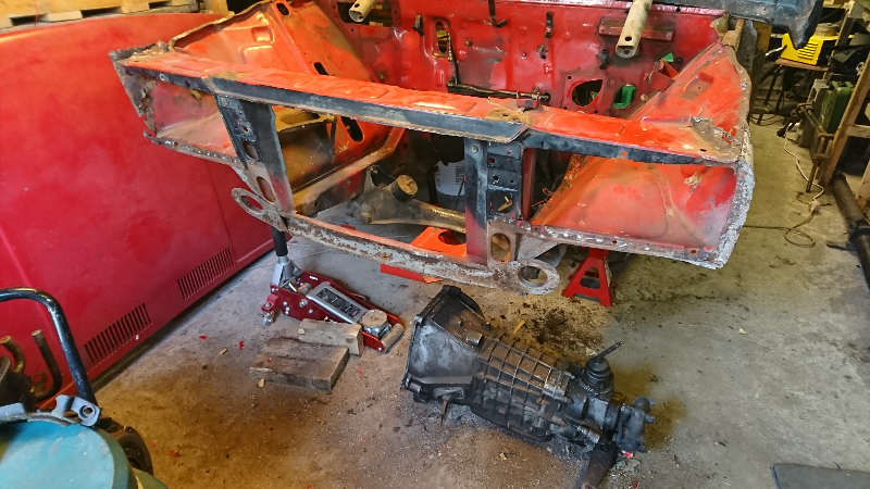

Nonii.
Alustame siis demonteerimisega.
Vaikselt sujub suuremaid raskusi pole olnd. Ülemine õõts tahab maadelda ainult ega lase polti lahti

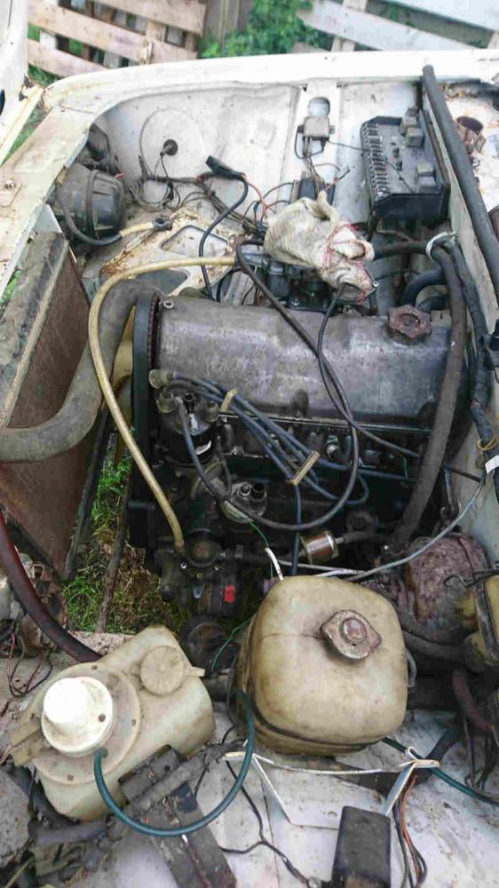

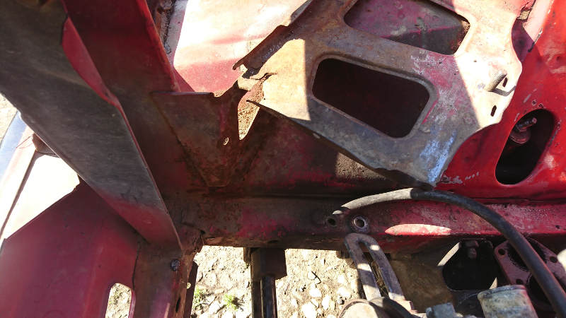

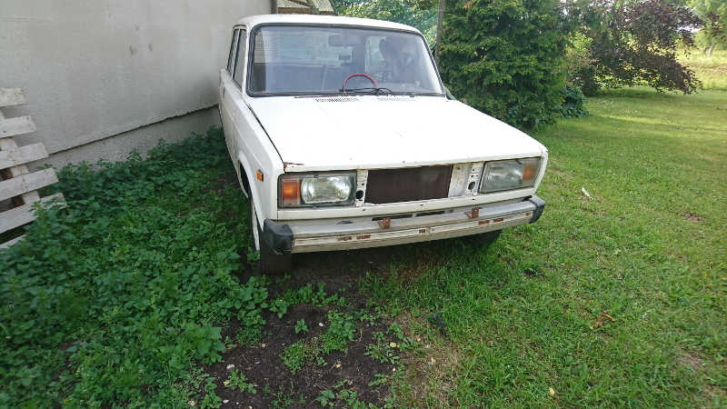

Õuepeale saabus vahepeal ka üks korraliku kerega isend, 20 aastat garaasis seisnud ja palju pindmist roostet. Mootoriga olevat midagi tehtud, sürve üsna kange ~17bar midagi, kaameraga sai näha et kolvid üle puuritud ja vänta puuritud, treitud, tasakaalustatud.
Ega siin muud kui relakale valu...

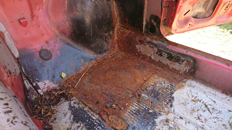

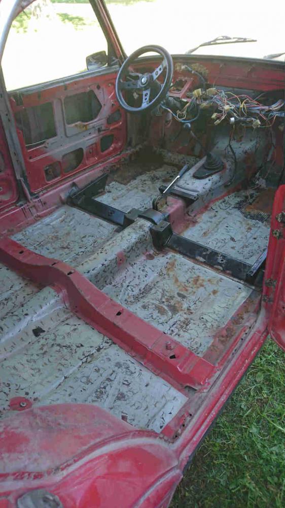

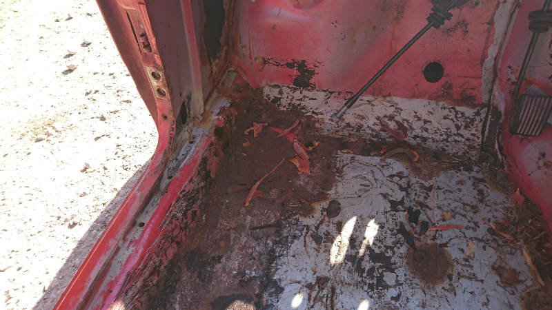

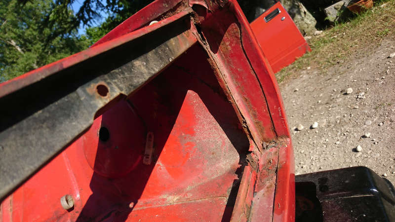

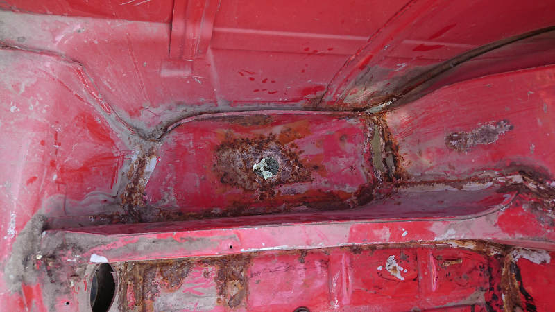

Roostet rohkem kui arvasin

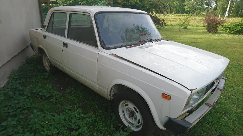

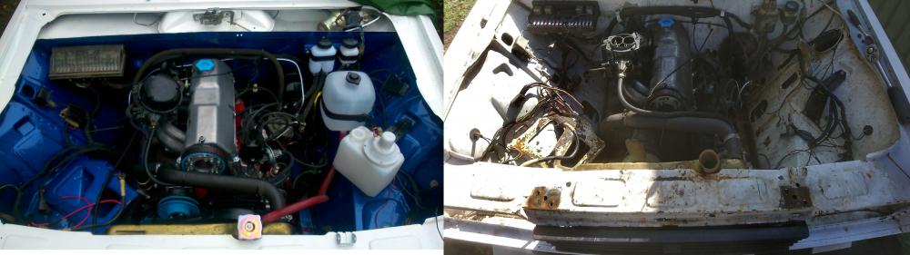

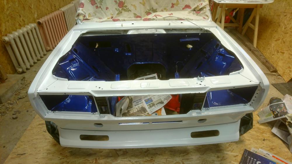

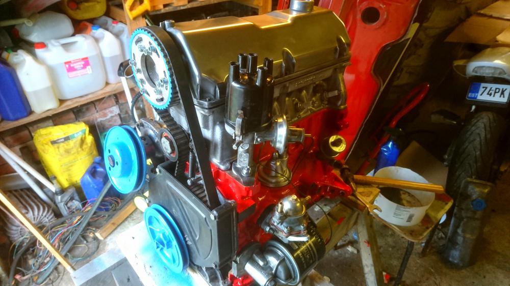

Uustulnuk

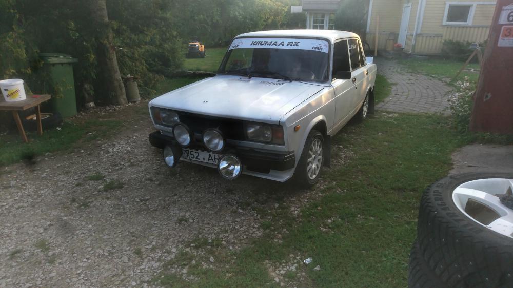

Punane küll seisab aga kiusatus ladaga sõita on suur, nii siis valgega tegeleda saabki. Sõita sai ka Hiiuma rallil 2019 mille pidi kahjuks katkestama. Esimesel päeval sai diagonaal varras koos kronsaga kereküljest lahti hüppatud kuid see sai siiski varajaste hommikutundideni kinni keevitatud. Teisel päeval lakkas bensiinipump katsel töötamast ja oligi kõik. Kogemus oli vinge ja ootan juba järgmist.
