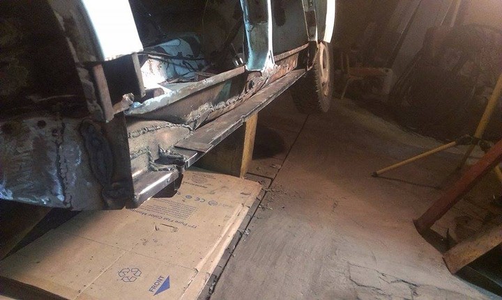

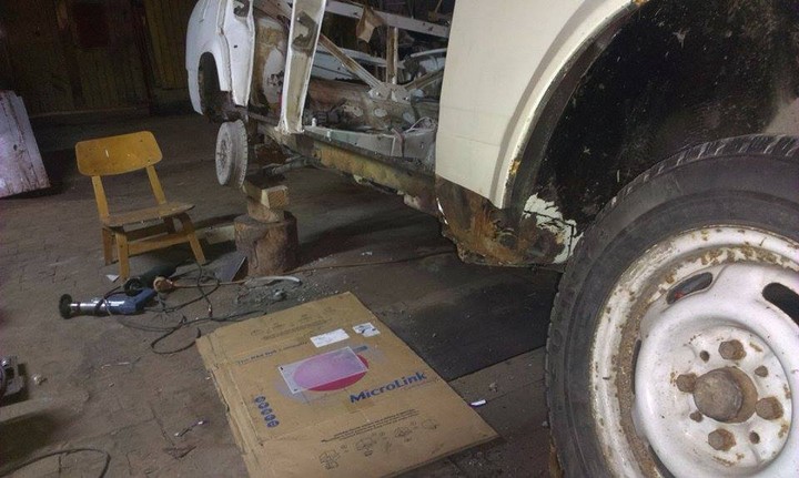

Tänaseks olen jõudnud valmis kõrvalistuja poolse osa keevitamise. Eks pildid annavad kõige parema ülevaate.

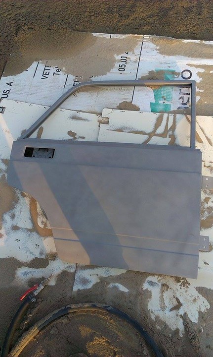

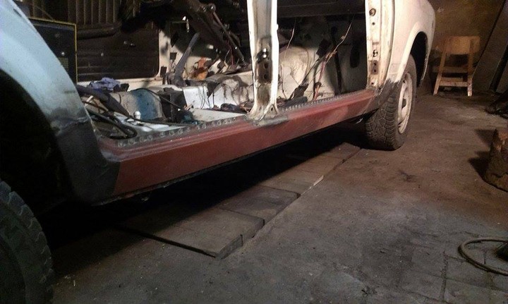

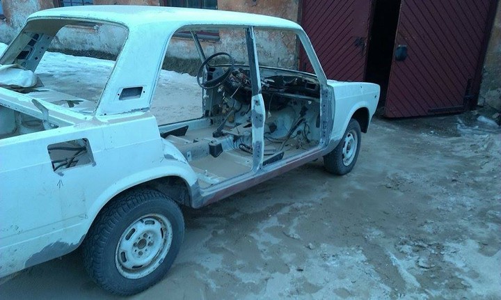

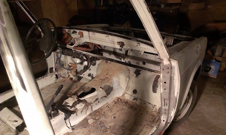

Kuu aega on möödas ja tänaseks olen jõudnud kerekeevitamisega lõpuni. Peale seda võtsin auto täiesti planguks,mootori, juhtmestiku jm, mis enne külge jäi. Täna lõpetasin kere liivapritsitamise.
Eelmisel reedel oli küll 13. ja reede, aga kui vanarahvas ütleb, et halb päev, siis mul õnnestus saada hoopis ühelt vanahärralt hulga uusi osasid aitähh eest. Esmaspäeval tõin veel uue kapoti, pagasi luugi ja kõrvalistuja poolsed uksed, mis on uued, aga kuna neil ei ole värvi peal olnud, siis saavad need detailid samuti liivapritsiga tuttavaks.

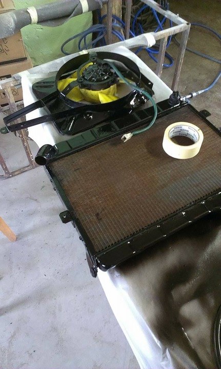

Ja soojenduseradikat maha võttes tuli tore üllatus
Hiirepojad jooksid laiali?

Ega sa liivapritsiga kogu ukse lehte kavatse lasta? Ära duhhi maha lase, korralik kandiline laadik alati lahe!

Tegelikult oli plaanis küll terve uks üle lasta, aga madala survega. Tegin juba proovi ka, kui ettevaatlikult lasta siis jääb päris hea.
Ja SexSix, seal soojendusradikas oli kuhjaga Soome männioksi ja mingi kalts.

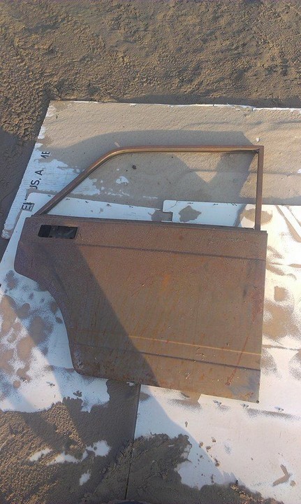

Kaks pilti ka roostes ustest enne ja pärast
Enne
Pärast

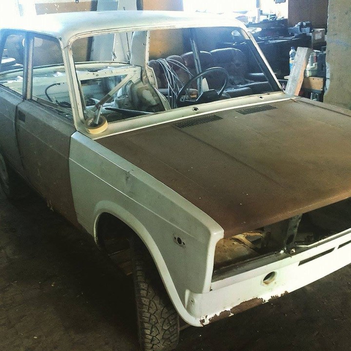

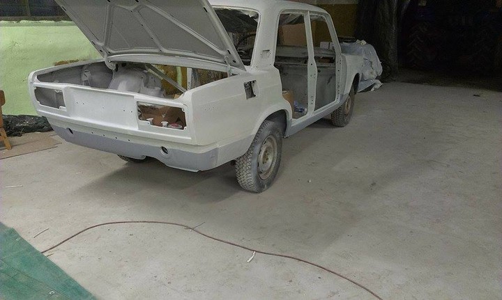

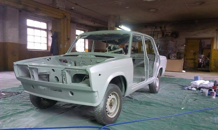

Kuu on jälle möödas ja enamus vabast ajast on läinud pahteldades ja lihvides. Kere on valmis ja täna sain krundi ka peale. muud plekid veel tahavad töötlemist. Krundiks kasutasin 4cr-i toodangut, pahtel samuti.

Tere, vaikselt auto edeneb. Loodan, et juuni lõpuks saan sõitma.
Tänaseks on kõik krunditud, vajalikud kohad kivikaitsega ületehtud ja lihvitud, seest on ka juba värviall, vaja on ainult väljast värv peale saada, kuid ise ei julge seda riski võtta. Värv on ostetud ja selleks on Monte Carlo blue( Peaks midagi sellist tulema https://www.drive.net/r/lada/225437/).

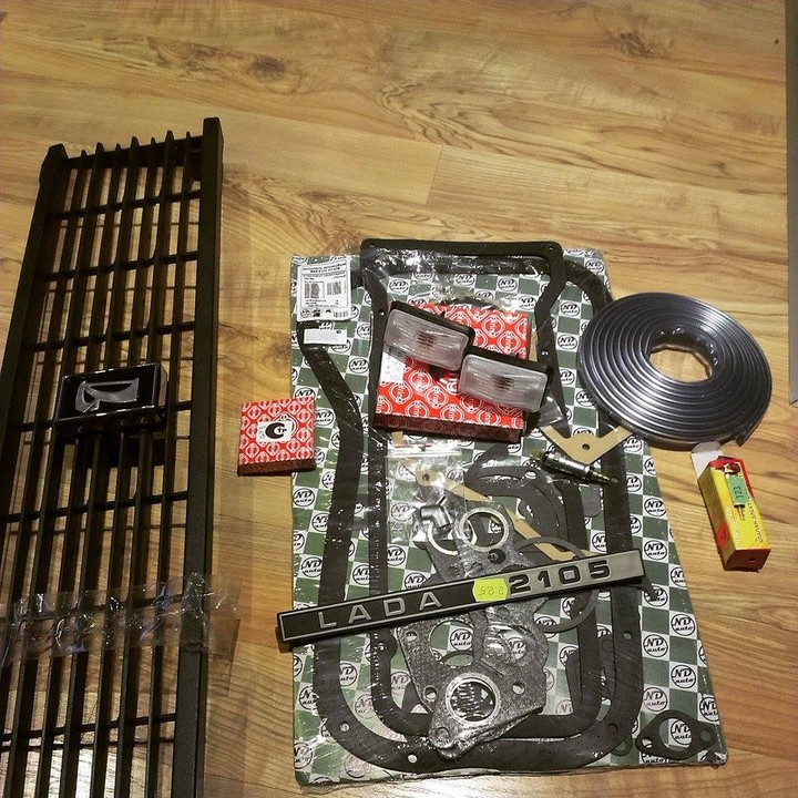

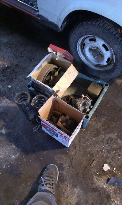

Peale keretööde olen hoolega hankinud osasid, et hiljem kokku panek läheks kiiremini. Mõned pildid ka all pool .

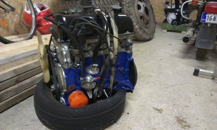

Ja vahepeal panime sõbra 01-le taastatud mootori peale

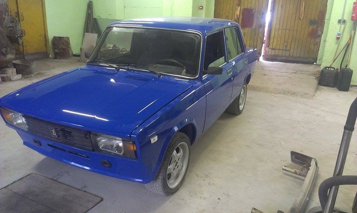

Täna saabus see kaua oodatud päev, kus kere sai uue värvi
ja lisaks sai veel ühtteist värvitud

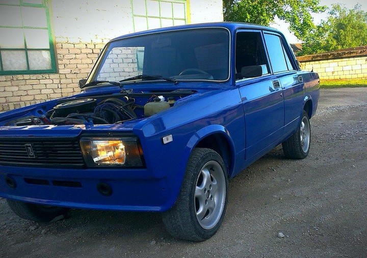

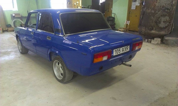

Kolme päeva pärast algab suvi ja eesmärgiks on saada Laadik selleks ajaks ÜV kõlblikuks.
Tänaseks on päris palju tehtud ja lõpp on lähedal. Tulemusi saab näha piltidelt. Vaja on veel stanged üle värvida, veermikuosad ära vahetada ja nipetnäpet mõne kohapealt timmida.
Tulevikus paaniks veel auto veidi madalamaks lasta, velgedele flantsid panna, ette põllepikendus ja taha VFTSi tiib. Ja eks ideid tuleb veel.
Nt kuna ma olen suhtelisel pikka kasvu, siis ei mahu parem jalg väga rooli ja käigukangi vahele, seega tuleb miskit seal ette võtta.

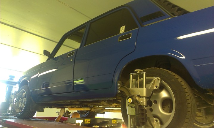

22. juunil käisin ülevaatusel, kui 750 km-ni oli kõik muretu, siis nüüd ütles ülesse genekas. Nimelt harjad on kulunud. Lähipäevil üritan leida kuskilt uue.
Üks pilt enne ülevaatusel minekut ka.
Ja siim789, kui kasti kunagi alt ära võtan, siis proovin. Martin13, eks sõbrapilti saab ka, kui siksid kuskil kokku saavad, kusjuures Danieli 02-ga sain pildile.

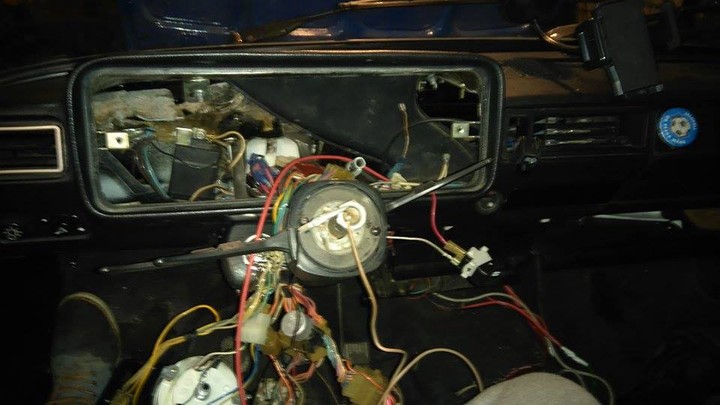

Tänase pühapäeva sisustasin pikale veninud pisivigade kõrvaldamisega.
Kõigepeal sai tagumine stange sirgeks pandu, kohe poole viisakam :D .

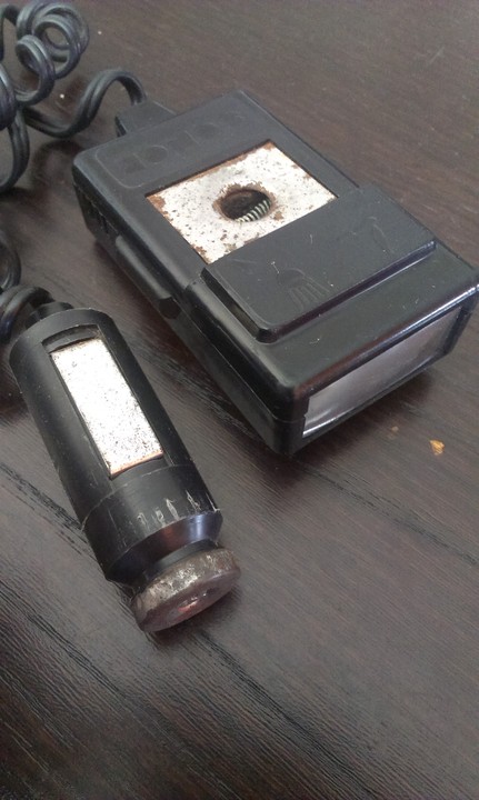

Ülejäänud tegevus oli juba salongis. Jaanipäevaks sõitma saamise tuhin oli nii suur, et nii mõnigi elektriga töötav seade ei töötanud(signaal, puhur, sigaretisüütaja ja selle valgustus :) . Seega eemaldasin rooli ja armatuurist vajalikud osa, ajasin tunnikese juhtmeid taga ja korras need olidki.
Väike pildike ka
