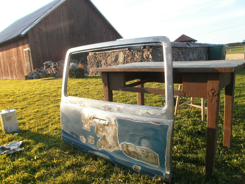

printskykitab kirjutas: Kõrvalistuja poolsel tagumisel uksenurgal on rooste söönud väikese augu. Auk on küll väike, aga arvan, et vajaks siiski paikamist ja korralikult rooste eemaldamist.
Kundepoolse esimese ukse kallale minnes avastasin üpriski viisaka pahtlikihi, plekk alt paistab esialgu roostevaba (pole üleni pahtlit maha lasknud veel). Sellist pahtlikihti enam sinna tagasi panna küll ei tahaks. Seega variandid: 1. plekk võimalikult sirgeks taguda ja ülejäänu pahtliga siluda; 2. sirge remontplekk? (olen kuulnud, et need polevat just väga kvaliteetsed).
Kui teha, siis teha üks kord ja korralikult. Auk kinni keevitada.
Ega seal midagi väga sirgeks taguda pole. Uus ukseplekk.

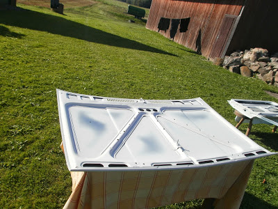

Vahepeal on tegeletud ustelt, luugilt ja kapotilt rooste eemaldamisega. Muretsetud sai väike liivapritsi püstol, millega väiksemad roostekohad puhtaks saaks. Tuleb tunnistada, et täiesti toimib. Suuri pindu muidugi sellega ei tee...

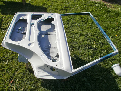

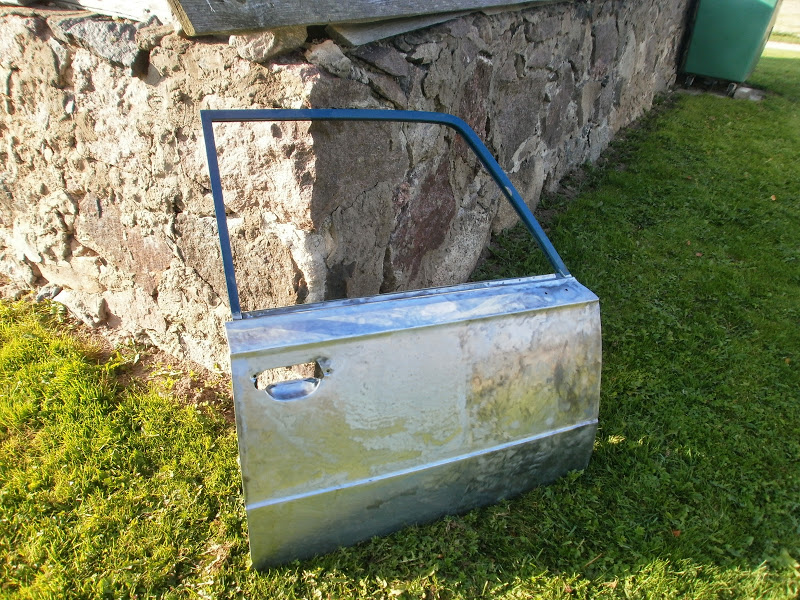

Kõrvalistuja poolne eesmine uks sai lastud üleni haljaks, kuna seal oli varem korra parandusi tehtud ning juba kaks kihti krunti+värvi+pahtel. Ehk siis värvikiht oli maru paks, et sinna järgmist kihti veel peale hakata laskma. Haljana paistis plekk üldiselt päris kena. Pahteldamine muidugi saab keeruline olema. Mõlgid ja paigatud piiraja viitavad, et uks on mingi aeg käinud tagurpidi.

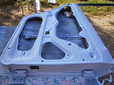

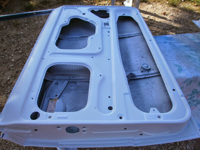

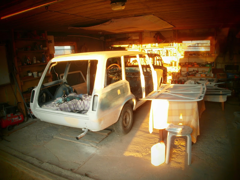

Niisiis, pinnad said puhastatud, läks kruntimiseks! Eile ja täna sai krunditud. Tingimused on muidugi kaugel ideaalist. Üsna ohtralt ronib pindadele putukaid ja rõõmuga asetavad ka kärbsed igale poole enda väljaheiteid.. Krunditud siiski sai ja öösel panen esimese pahtli ka ustele peale.
Mõned pildid ka krunditud pindadest. Vaja veel üleminekuid sujuvamaks lihvida ja eks tuleb hiljem ette vajadus ka krundiparandusi teha. Hetkel said küll kõik pildid vaid sisepindadest..
Pilt Pilt
Pilt Pilt
Pilt Pilt
Ja nüüd nad seal siis sedasi puhkavad.. Garaažis hakkab maru kitsaks minema.
Järgmine postitus on loodetavasti auto juba täitekrundi all.

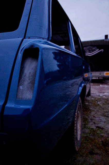

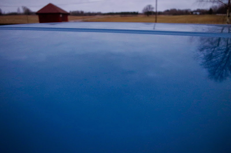

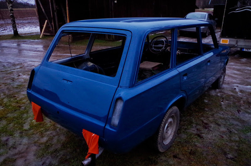

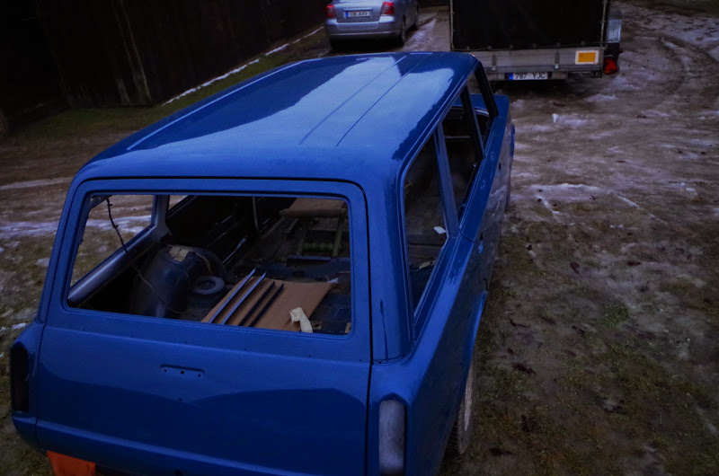

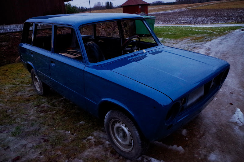

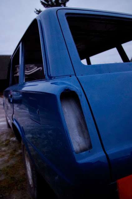

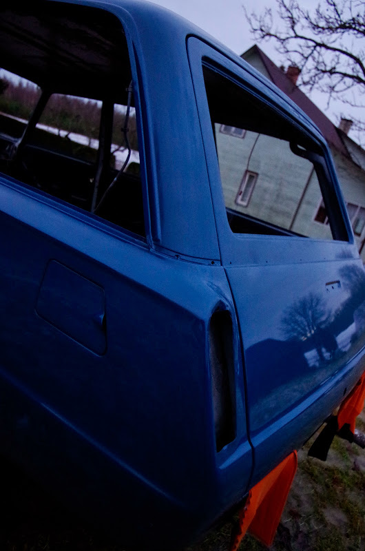

Üleeile õhtul jõudis minuni üks väike üllatus.. Piltuudised Valgast, kus auto viimased kuu aega on veetnud. Aga.. Mis siin ise pikalt jahuda, las pildid räägivad. Mind võttis igatahes sõnatuks!:o
PiltPilt
PiltPilt
PiltPilt
PiltPilt
Ja lõpuks hetk, mida on pikalt oodatud... :rolleyes
PiltPilt

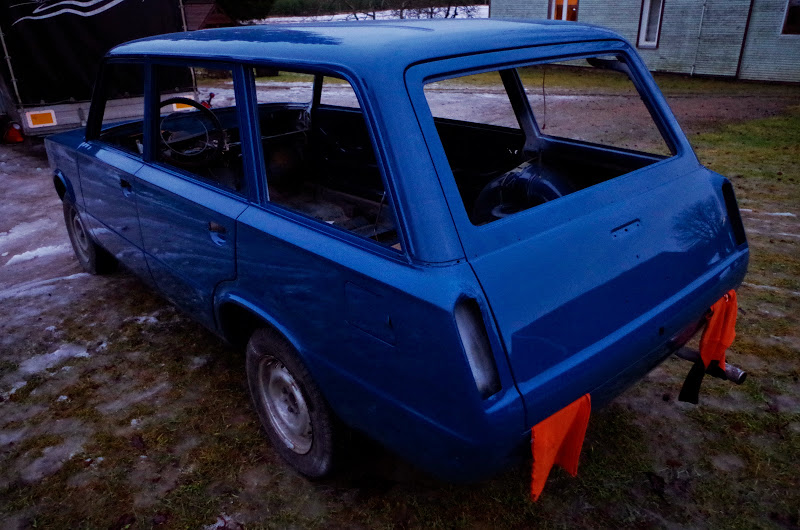

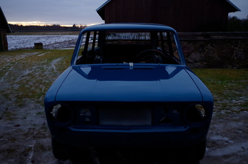

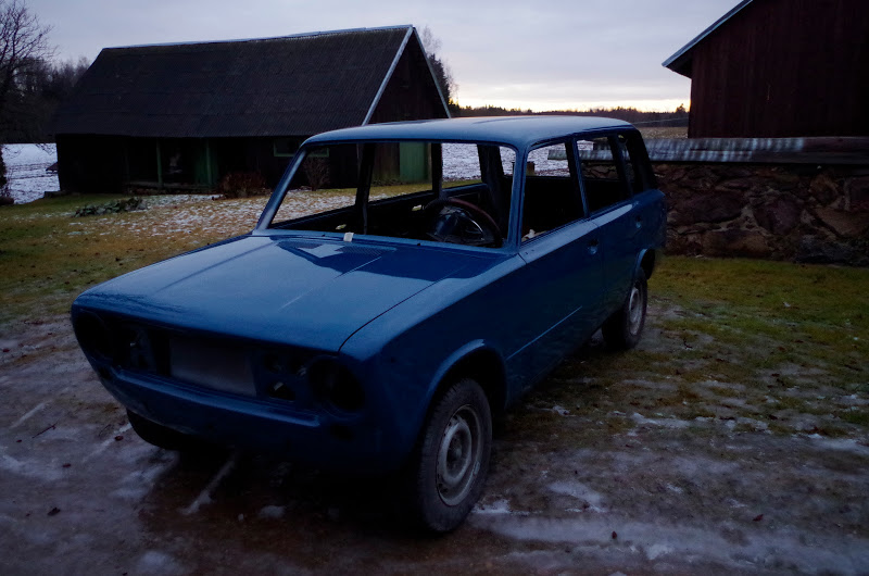

Uue aasta alustuseks ka lubatud pildid tervest autost.
PiltPilt
PiltPilt
