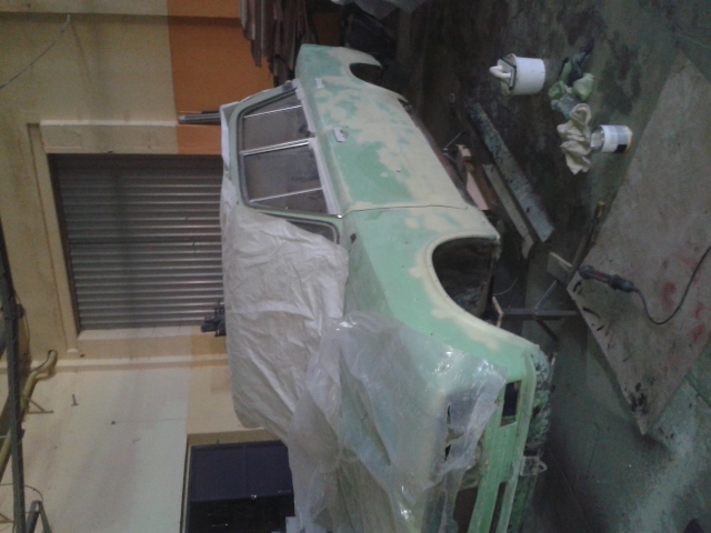

Kas keegi oskab nõu anda kuidas siis keretöid teha täpselt? Praegu olen ära matistanud auto ja natukene ka pahteldanud. Kui pahtledatud siis krunt selga ja värvi peale?

Mina tegin siis nii:
Liivapritsitasin kohad mis olid roostes ja kui auk tuli keevitasin uue suurema plekki, eelnevalt eemaldasin suurema plekki.
siis kruntisin happekrundiga.
Järgmiseks pahteldasin ja lihvisin.
Järgmiseks katsin kogu auto krundiga ja jälle lihvisin.
Siis tegin põhja ja alumised ääred EPO krundiga ja jälle lihvisin.
ja alles nüüd värviin.
Ja peale igat lihvimist ja ennem järgmise kihi peale kandmist puhastasin pinnad silikoni eemaldiga, et tagada võimalik puhas pind ja hea nakkumine eelneva kihiga, et ei oleks isegi näppujälgi mis sisaldavad muideks rasvast/õlist kämmalt :D
Aga eks igaüks teeb nii nagu rahakott ja teadmised lubavad.
Edu jällegi :D

Ma olen juba pahtlit pannud praegu kas siis peaksin terve auto nüüd ära pahteldama või pooleli jättma ja happekrundi ikkagist laskma?

martinhobemagi kirjutas:Ma olen juba pahtlit pannud praegu kas siis peaksin terve auto nüüd ära pahteldama või pooleli jättma ja happekrundi ikkagist laskma?
Happekrunt käib ikka haljale plekkile ! (siis tekkib reaktsioon plekki hapniku ja happekrundi vahel)
Kui tehtud siis tee edasi aga peaasi et niiskus plekkini ei pääse.
Pahteldad ära siis krundid ! jne.
Mis värvi kasutada plaanid ?

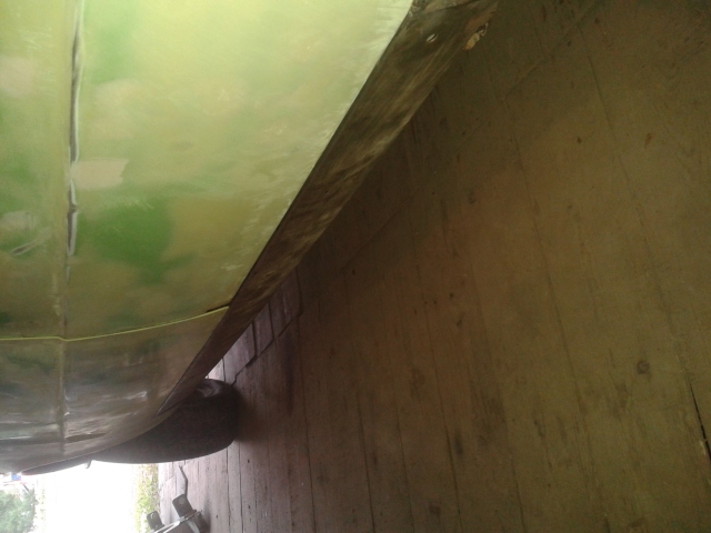

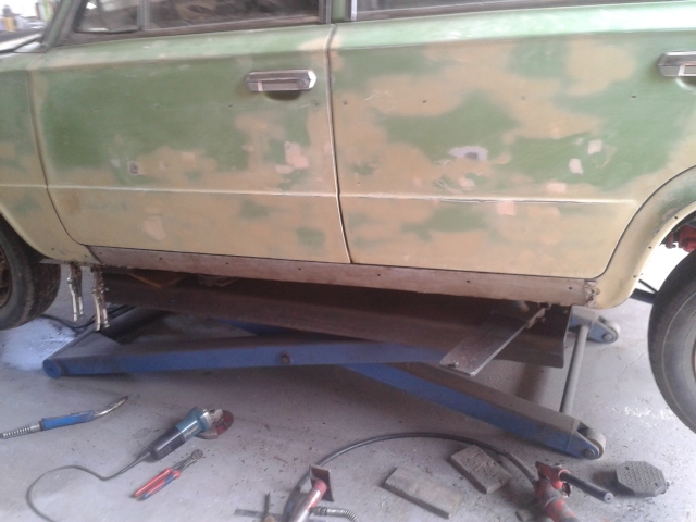

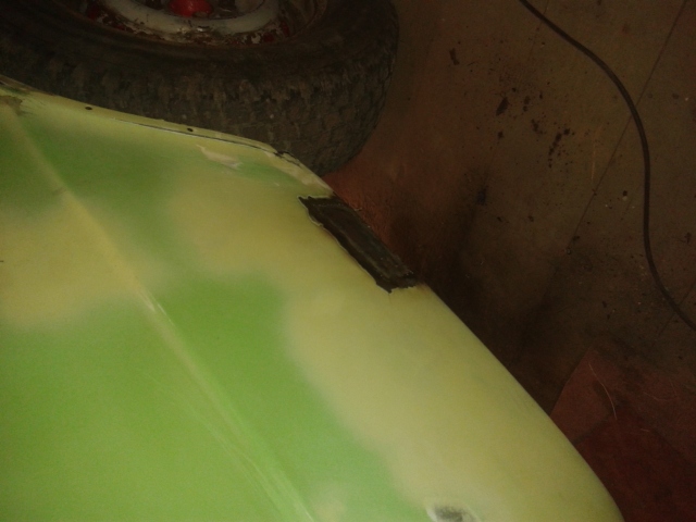

Sai siis natuke tegutsetud auto kallal.
Old vs new

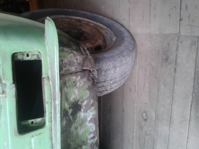

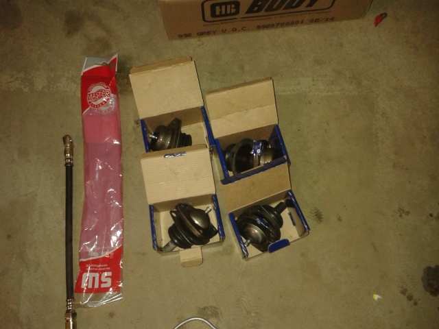

Sillad on värvitud ja all.Veel on vaja uus sarniir panna kuna ühel uuel sarniiril oli keere tuksis.Panin külge siis uued piduritorud,pidurivoolikud,õõtsapuksid.Tööd selle autoga jagub ikka kõvasti :)

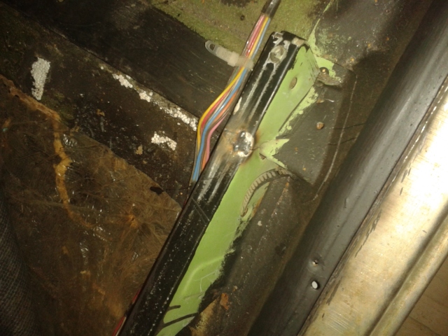

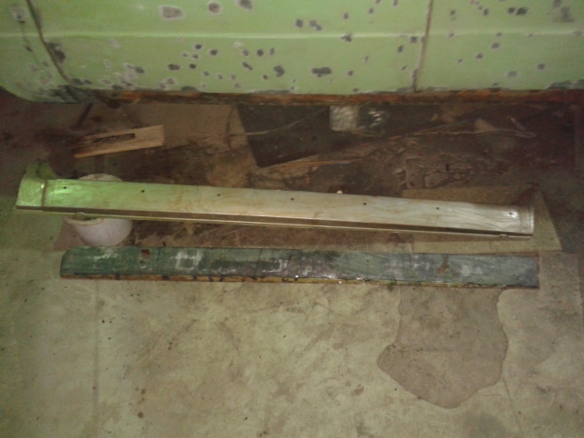

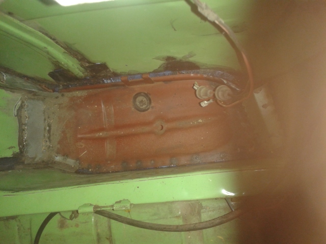

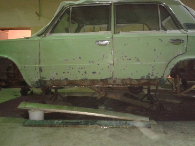

Auto sai endale uue garaaži.Ladal on siis rattad all ja liigub aga käsipiduritross vajab ümberpaigutamist.Siiski on kõige suurem mure keevitamine kuna keevitust mul ei ole ja keevitada ma ka ei oska jaja pole leidnud veel kedagi kes mul neid keevitus töid teeks.

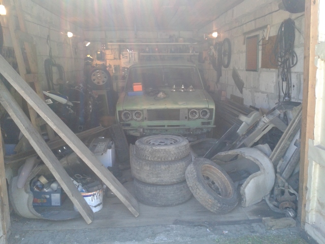

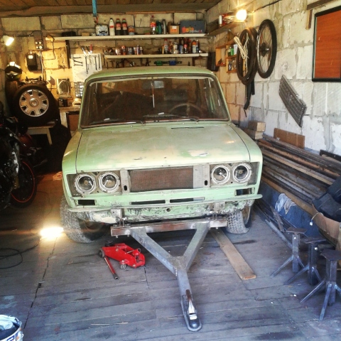

Auto käis paar päeva tagasi keevituses.Pidurid said ka õhutatud ja reduktorisse läks uus õli.Palju on veel teha aga raha napib kahjuks :(
See pilt tehtud siis kui auto sai tood uude garaaži :D
