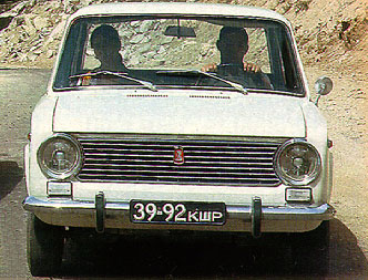

raul0315
Postitusi: 27
Liitunud: 03 Juul 2013 21:02
Postitus Postitas raul0315 »
Tänud Stern, kui aega leian, siis sukeldun salongiradikasse.
Ronn- kas ehk oskad pakkuda, kust leida numbrikinnitust 01-le, mis ei riivaks silma? Kuna autol on ta terve aeg sedasi olnud, siis ma ei ole üldse kursis, et kuidas nad "stockis" välja tulid. Olen nõus, et isendi iluvõre peaks täies hiilguses paistma ja läikima. Seetõttu sai ka pikka aega ringi lastud nii, et esimene nr oli kindalaeka peal:)
krister
Postitusi: 249
Liitunud: 09 Aug 2004 12:53
Asukoht: Tallinn, Lilleküla
Autod: 2101 '80
Postitus Postitas krister »
raul0315 kirjutas: Ronn- kas ehk oskad pakkuda, kust leida numbrikinnitust 01-le, mis ei riivaks silma? Kuna autol on ta terve aeg sedasi olnud, siis ...
Numbri kinnituseks on ees stange all servas vastavad augud. Nendesse aukudesse tuleb kinnitada L kujulised kronsteinid ja nende külge number.
Kui sul pärineb stange aastast 1973, siis on augud kitsad ja praeguse numbriga ei sobi. Kui uusi auke stangesse puurida ei taha, tuleb veel üks ülemineku plekitükk numbri taha sokutada.
Nüüd on veel variant, kas number jääb stange alla, või peale.
Alla:
Peal:
