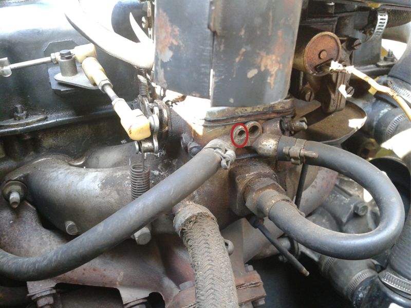

Mootor sööb õli umbes liiter õli 1000 km. Originaal süütest viskas totaalselt üle, käima ei tahtnud enam väga minna, tühikäik loopis, säti kuidas tahad, paremaks väga ei läinud. Polnud laagrit ka mida vahetada, puks selle asemel. Seega hangitud Vahurke käest kontaktivaba süüde, mis tegi asja päris heaks. Ideaalist oli puudu veel vaakum, mille väljavõtet karburaatoril ei olnud. Seega see tuli ise teha.
Karburaatoril on üldiselt kolme tüüpi vaakumit.
  1. Ventuuri vaakum: Töötab konstantse vooluhulga ning energiate tasakaalu võrrandite peal. Ehk kui siseneva õhu vooluhulk jääb läbi kambri konstantseks, siis väiksemas ristlõikes on liikumiskiirus suurem ning kuna kineetiline energia suureneb, peab rõhuenergia vähenema. Seega tekib kiirenenud õhuvoolu tõttu vaakum, mida kasutatakse kütuse pihustamiseks karburaatorisse.
  2. Kollektori vaakum: Vaakum, mis tekib silindrite sisselasketakti tõttu, vaakumi alarõhk sõltub seguklapi avatusastmest. Teisisõnu, kui vajutada gaasipedaal põhja, väheneb vaakum peaaegu olematuks (muidugi arvesse tuleb võtta õhufiltrist jms. tulenevat takistust, mis tekitavad omakorda vaakumit). Selle vaakumi muutust saab kasutada süütenurga muutmiseks sõltuvalt mootori koormatuse astmest.
  3. Porditud vaakum: Porditud vaakumi eripära seisneb selles, et kui seguklapp on piisavalt avatud, siis vastab selle vaakum kollektori vaakumile. Kui aga lasta pedaal lahti ning käitada mootorit tühikäigul, siis vaakumi port asub seguklapi kohal ning saavutab praktiliselt olematu vaakumi. Seega vaakum "lülitatakse välja". See variant võeti kasutusele väljalaske gaaside puhtamaks tegemiseks.
    [/list=1]
    Otsustasin proovida kollektori vaakumit järgnevatel põhjustel: tühikäigul põleb segu külmemalt, sujuvam tühikäik, sujuvam käiguga pidurdamine (teoorias). Seega pärast põhjalikku karburaatori ehituse uurimist (oli võimalus uurida ka üht vaakumväljavõttega isendit), leidsin hea koha, kus väljavõte teha. Järgneval pildil punase ringiga märgitud ava võimalikult põhja mööda puuritud 0,5 mm ava ning keermestatud M6 mõõtu. Lisaks, treitud ka nippel vaakumvooliku kinnituseks.
    Praeguseks sõidetud selle süsteemiga 1500 km, süütenurk ja karburaator on nüüdseks üsna hästi häälestatud. Tühikäik on võrreldes algse olukorraga vägagi sujuv, sõidu dünaamika vaakumiga hulka parem kui ilma. Põhiline vahe, mis tekkis, oli käiguga pidurdamises - auto kiirus väheneb hulga aeglasemalt, seega põleb tühikäigu segu õigemal süütenurgal. "Tuuninguga" väga rahul. Kui karburaatoris kütust on, siis läheb poolest pöördest käima.
