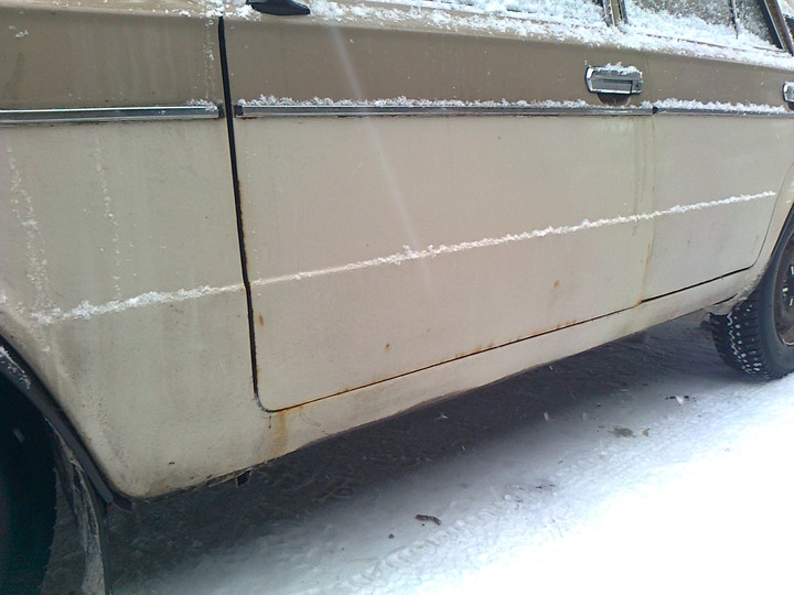

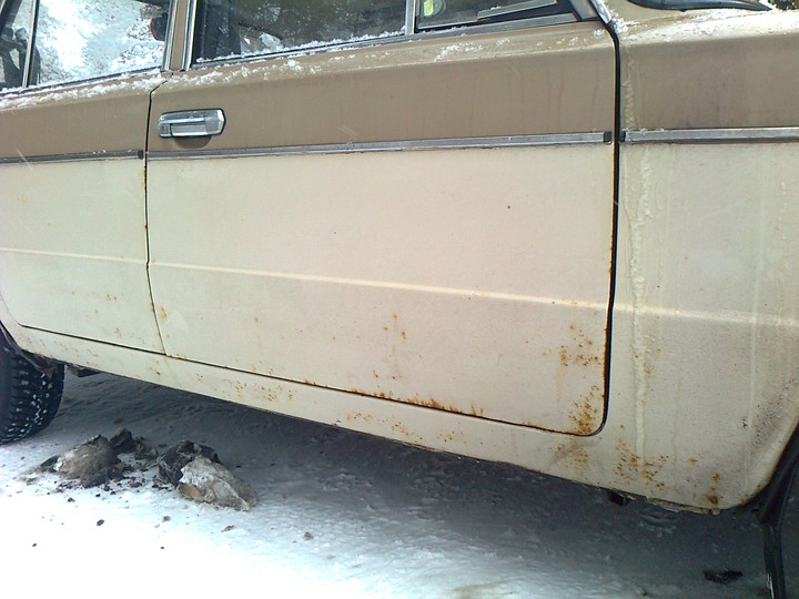

Tegin veel paar pilti, et näidata mida teeb sool autoga:(

Rooste on tõesti vastik sul tuleb nüüd uuesti ülevärvida. Ehk saad õige tooni siis.

Stern kirjutas:Tegin veel paar pilti, et näidata mida teeb sool autoga:(
Pigem põhjustab seda halb eeltöö värvimisele. Kas jätsid roostesurma panemata, kruntimata või hoopis otse roostele värvinud. :puzzled(viimast ma hästi ei taha uskuda) Sool tegi rooste lihtsalt aktiivsemaks.
Muidu väga ilus on uus värv ;)
Mis pull see on, ma tegin keretöid 2 aastat tagasi, autoga olen sõitnud igapäev ja alles nüüd hakkavad rooste täpid ja mullid tekkima. :o

Sellel sai keretööd tehtud kahe päevaga kiirkorras, kolm aastat tagasi. Asi oli ostetud ikka metsaskäimise autoks;) Minu arust seal enne üle värvimist ei olnud üldse roostet...Aga ei tea. Iseenesest see sõitmist hetkel ei sega, aga fakt on see et see tuleb ja ka värvitakse loodetavasti tulevikus tervenisti üle. Samas, nii kaua kui see auto meie peres olnud on, üle 3 aasta juba kõvast, on seda näiteks heal juhul 2-3 korda puhtaks pestud. Välja on vahetatud ehk 2 sarniiri, üks rooliots, piduriklotsid ja piduritorud. Ega suurt hooldust pole küll tehtud.

Ega kui talvel igapäev autoga sõita , siis tuleks ikka nädalas korra masinale korralik pesu teha,muidu koguneb see soolalaadne ollus igasse vahesse ja rooste varsti kergelt tulema ;)
