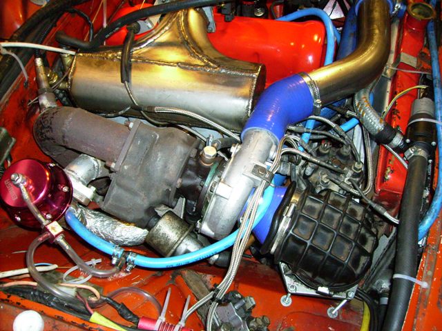

Kas arvad, et vänt, kepsud jms peab nii suurele jõu numbrile vastu ? Olen kuulnud, et teoreetiline piir on 220hp lada mootoril.
Kas saad väikese õpetuse lisada kuidas sa selle hüdrokässari teed.
Jõudu ja jaksu igaljuhul teile !

Tavaliselt jah hakkab flantsi pakksus 10mm ja üles poole (lähevad ka nood kõveraks)
Aga annab ka seda flantsi veel sirgu saada kas lihvpingis või siis freespingis.
juss kirjutas:Tavaliselt jah hakkab flantsi pakksus 10mm ja üles poole (lähevad ka nood kõveraks)
Sirgeks saab aga siis suhteliselt vedel see asi juba jääb...
Kõige kindlam on kohe teha uus flants 10mm materjalist ning seejärel enne keevitama asumist kinnitada flants plokikaane külge kenasti..
Sellele suurele kobakale peab veel üles sisselaske portide kohale lisatikud panema - muidu hakkab tihendit väntsutama.
Ärge unustage, et teil on sisselaske traktis surve mitte alarõhk - seega iga väiksemgi kõverus ja ripakil tihend tulistatakse sealt minema lihtsalt...
edu!

6mm flants on paber, eriti turbokate kolledele. Akule soovitaksin eraldi karbi ümber teha. Niimoodi lahtiselt kütusesüsteemi kõrval küll eriti sõbralik vaatepilt pole. Keevitatud on roostevaba traadiga? Väga huvitav õmblus näeb välja.

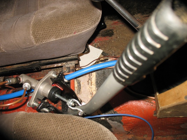

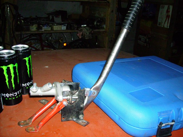

matzz kirjutas: Kas saad väikese õpetuse lisada kuidas sa selle hüdrokässari teed.
Tagumine pidurimagistraal viiakse läbi kässarisilindri. Sealt, kust enne oli (siduri)silindrile vedeliku pealevool, sealt siseneb ja endisest väljavoolust jätkub tagumiste silindriteni. On soovitatud paigaldada ka 01 silindrid ja ekstsentrikuga pidurikilbid, aga seda ei oska täpsustada praegu, kas ikka on vaja.

Kas nii lihtsalt tehes ei teki sellega probleeme, et kui pidureid vajutab sõidab silinder välja (käsipidur tõuseb ülese )?

matzz kirjutas:Kas nii lihtsalt tehes ei teki sellega probleeme, et kui pidureid vajutab sõidab silinder välja (käsipidur tõuseb ülese )?
Siin oled pisut valesti aru saanud. Kolb ei saa väljapoole sõita, sest puhkeasend on tal ju sisuliselt plussasend, kust edasi kuhugi pole minna. Kui kässarit tõmmata, liigutad silindris kolbi miinusasendi poole.
Jalgpidurit vajutades toimub kässarisilindrist vaid läbivool ja selle asendit see kuidagi ei mõjuta.

Selge, tänud sulle selgituse eest.
Miks zerosix kasutab honda silindrit mitte lada oma nt ? Kas neil on mingit olulist vahet ?
Miks sul lambda andur turbole nii lähedal on ? Kui andur turbole nii lähedal on, viskab andur peagi sussid püsti. Lisaks sellele näitab ta valet infot. Lambda soovitatakse paigutada 45-25cm turbost.

matzz kirjutas:Selge, tänud sulle selgituse eest.
Risustan siis veel teemat:D
Honda silinder paistab vähemalt pildi pealt oluliselt väiksema mahuga, kui Lada oma (väiksem silinder=vähem jõudu kässari tõmbamisel, kuid suurem käigupikkus). Lisaks veel paistab, et Hondal on ka vedeliku pealevool keermestatud tutsiga. Karta võib, et ka parem töökindlus.

Akule tegelikult pole karpi ümber vaja kuna aku lükatakse põhimõtteliselt nagu sahtlise kasutades tema alumisi ääri ja mõlemale poole käib ka fikseerimis polt lisaks. Ma pole varem kuulnud et teoreetiline piir lõppeb kusagil 220hp, isiklikult usun et see on palju kaugemal. Kuid see piir ei sa ju ometi võtta arvese kõiki töömahte 1.2 - 1.7 mis on väga erinevad ning üks vajab palju suuremat ülerõhku et teha sama hp kui teine aga sama väänet ei saa enivei kätte. võibolla tõesti originaal sisuga 1.2L mootorist ei võta enam lihtsalt 220 kuid 1.7L mootor teeb selle 220 palju lihtsamini ära, kasutades vähem rõhku mis tõttu võib kaugemale ronida kui 220 kuid samas hakkab vastupidavus kannatama ning suht kompromisside jada see ongi kas võimsus või vastupidavus koos kõike tavaliselt ei saa. samas kui on raha siis on palju asju võimalikud.

200hp pidi keps hakkama järgi andma, sealt ülese pidavat vänt läbi hakkama painduma jne. Konkreetselt mingist mootorist pole räägitud, olen kuulnud sellist juttu, võid olaafilt uurida, ta on nende asjadega paremini kursis.
Raha eest saab kõike, koduste vahendite ja kätega on võimalik muidugi asjadele lahendus leida, st tugevdada vms.

Esialgu ei saa vast veel mõeldagi 200Hp peale kuna turbo on liialt väike sellise töö jaoks. ta võiks küll puhuda sellise numbri aga efektiivsus kompressoril kukuks väga ära ja ajaks sisselaske õhu tempi kõrgele ning kaasa arvatud TIP (Turbine Inlet Pressure) näidu. Ennem kui T3T4 (.50a/r külm .42a/r kuum) turbot ei ole siis vast 200 ära ei tule aga usun et praeguse isendi 1bar juures toimetama panna on ka suht lõbus, mis võiks teoreetiliselt kusagil 150-160hp anda. järgmine pidur mootoris oleks juba nukkvõll mis originaal andmete põhjal lõppeb seal kusagil 5400rpm kandis ning väga ei toeta kuni 6500rpm pöördeid. kahjuks müügil igalpool ka ainult vabalthingatava eriti karmid 270+ kraadi võllid. Muidu oleme hetkeks korraks aja maha võtnud ning tuleb puhata mõned päevad.

Tere jälle. Natuke uudiseid ka toimunust. Lõpuks sai käsipiduri rakis ja kang valmis. Sinna ostetud siis uued piduritorud vastavalt vaz ja civiku otstega hübriid. Nüüd alates eest pidurisilindrist kuni tagapidurisilindriteni kõik uus. Sõitnud küll veel pole, aga peale õhutamist tundus et asi toimib, st garaažis lükates võttis rattad kinni küll. Peale selle sai ette võetud kõver sisselaske flants, torud küljest maha lõigatud, flants kaane külge keeratud ja siis uuesti kõik kinni keevitatud. Tulemusega võib peaaegu rahule jääda. Igaljuhul kõvasti sirgem on küll. Silmaga vaadates enam kõverust ei märka. Kindluse mõttes sai võetud 2 paari kollektori tihendeid, need kõvasti hermeetikuga kokku tehtud ja siis kaane vahele pandud koos kollektoriga. Ehk niiviisi tõmbab end lohkudesse kinni. Järgnevalt leidis pritsepea omale koha turbo ees ja valmis sai meisterdatud ühendus turbo ja pritsepea vahele. Kahjuks filtriga tuleb tegeleda hiljem, hetkel jääb pritsepea alune tühjaks.
